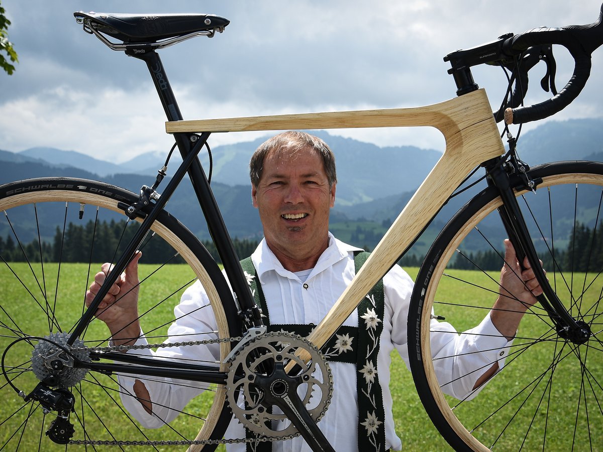

Entstanden ist ein 22-Gang-Rennrad mit moderner Schaltung (Campagnolo Athena) und vergleichsweise wenig Gewicht: 10,4 Kilo wiegt der „Tree-Racer“. Ich habe so wenig Stahl wie möglich verwendet. Der Glanz und die Struktur der Holz-Elemente lassen mein Herz höher schlagen. Das sieht einfach wunderschön aus. Andere Räder aus Holz haben auch ein gewisses Etwas, entsprechen aber nicht meiner Philosophie. Manche haben ein Charisma im Baseballschläger Outfit, das sagte mir nicht zu!

Das Rad in der abgebildeten Version wiegt 10,4 kg, für einen Stahl/Holz-Rahmen mit Laufrädern aus Holzfelgen, nicht schlecht. Da ich das Rad nicht verkaufen konnte, werde ich es für den Eigenbedarf umbauen, also einem Tuning unterwerfen. Gabel (Vollcarbon), Sattel und Laufradsatz werden das Gesamtgewicht auf 8,45 kg drücken.

Klaus Gessenauer zeigt stolz sein Werk – demnächst will er sich das Heben einfacher machen und das Gewicht auf 8,45 kg senken

Technische Daten: Tree-Racer, Stahlrahmen aus Columbus-Stahl, gebaut von der Firma Krabo, Holzrahmen aus Esche-Furnier 1,5 mm
Rahmen: Tree-Racer, Stahlrahmen aus Columbus-Stahl, gebaut von der Firma Krabo, Holzrahmen aus Esche-Furnier 1,5 mm
Gabel: Columbus-Stahl, gebaut von der Firma Krabo
Schalthebel: Campagnolo Athena 2×11
Umwerfer: Campagnolo Athena 2×11
Ritzelkassette / Abstufung: Campagnolo Chorus 11-32
Tretkurbel / Abstufung / Innenlager: Campagnolo Chorus Carbon Compact 50-34
Pedale: ohne
Kette: Campagnolo 11-fach
Bremsen: Campagnolo Athena
Laufräder: Naben: k.A., Holzfelgen
Reifen: Continental
Sattel / Sattelstütze: Selle Italia Ledersattel Vintage
Vorbau / Lenker: Deda
Lenkerband: Selle Italia Leder
Sonstiges (Licht, Gepäckträger, Dynamo, integrierte Funktionen): k.A.
