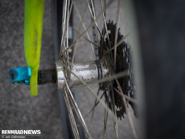

Ich sehe gerade die Nabe (die Original-Nabe), darin hast Du Vertrauen?
Ja, die hält, die hat ja bis jetzt auch gehalten, was soll daran kaputt gehen? Nachdem der Rahmen angerissen war, konnte ich einfach den gesamten hinteren Teil austauschen – Klapprad sei dank!

Teurere Gruppen, bessere Dichtungen? Muss nicht, findet Andy, hinten dreht sich nach 24.000 km noch die Original-Nabe
# Teurere Gruppen, bessere Dichtungen? Muss nicht, findet Andy, hinten dreht sich nach 24.000 km noch die Original-Nabe

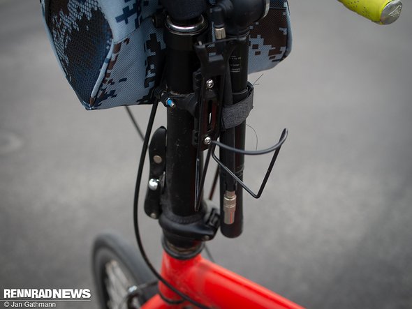

Am Steuerrohr ist nur Platz für eine Trinkflasche. Schon allein deswegen muss der Trinkrucksack mit
# Am Steuerrohr ist nur Platz für eine Trinkflasche. Schon allein deswegen muss der Trinkrucksack mit
