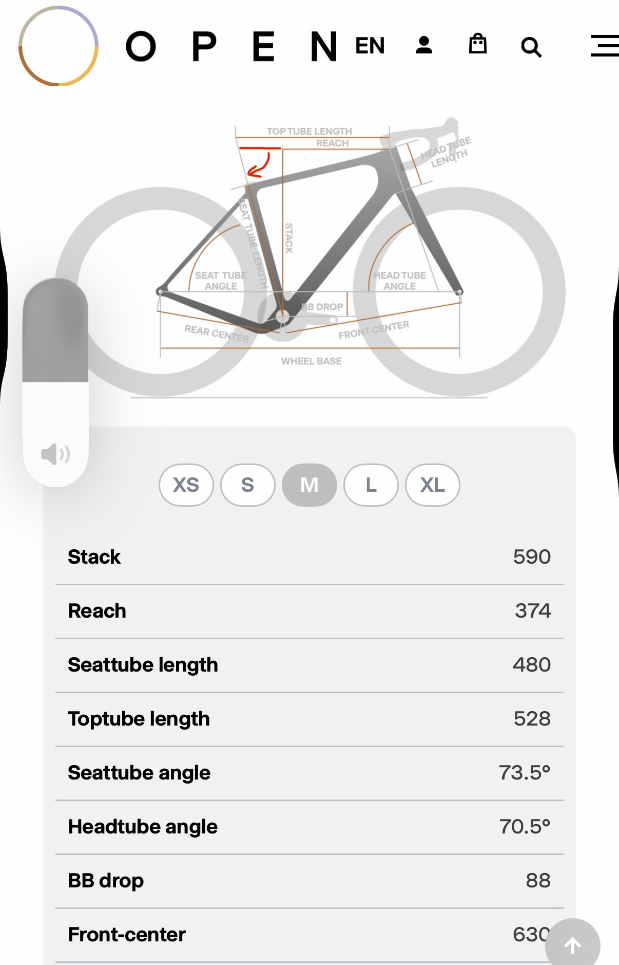

  1. Anhang anzeigen 1774857Kann mir jemand bei der Geometrie weiterhelfen? Die Werte passen nicht zum Sitz Winkel. Hier beispielhaft an M.
    arctan(590/(528-374))= 75,371°

  2. Ja,
    die 528mm sind die Länge entlang des Oberrohres. Horizontal vom Steuerrohr bis zum Sitzrohr ist ds OR 549mm lang, wenn man den Rahmen konstruiert.
    Gruss, Felix
    Danke, aber woher hast du die Info? Die Grafik bezeichnet die horizontale Länge als TT length und laut Tabelle wären das 528mm.
    Ich kann das mit den 75° ja auch nicht glauben.
  3. Danke, aber woher hast du die Info? Die Grafik bezeichnet die horizontale Länge als TT length und laut Tabelle wären das 528mm.
    Wie gesagt, ich überprüfe solche Ungereimtheiten einfach in dem ich die Geo konstruiere und dann sehe, was plausibel ist. im Regelfall hat man ja genug Daten die plausibel zusammen passen, um solchen Dingen auf die schliche zu kommen.
    Gebe ich der vorhandenen Rahmendaten ein, stelle ich fest, dass das Oberrohr 528mm lang ist, wenn man es direkt misst. Horizontal gemessen ist es 549mm.
    Da die Konzention ist, horizontal zu messen, ist es in der graphi richtig eingezeichnet, aber in der Tabell steht nicht der entsprechende Wert.
    Gruss, Felix
  4. Wie gesagt, ich überprüfe solche Ungereimtheiten einfach in dem ich die Geo konstruiere und dann sehe, was plausibel ist. im Regelfall hat man ja genug Daten die plausibel zusammen passen, um solchen Dingen auf die schliche zu kommen.
    Gruss, Felix
    Verstehe. Eine plausible Annahme deinerseits. Ich bin da bei dir. Ein Sitz Winkel von 75° und mehr ist leider sehr unplausibel. Für mich wäre es damit das perfekte Rad.
