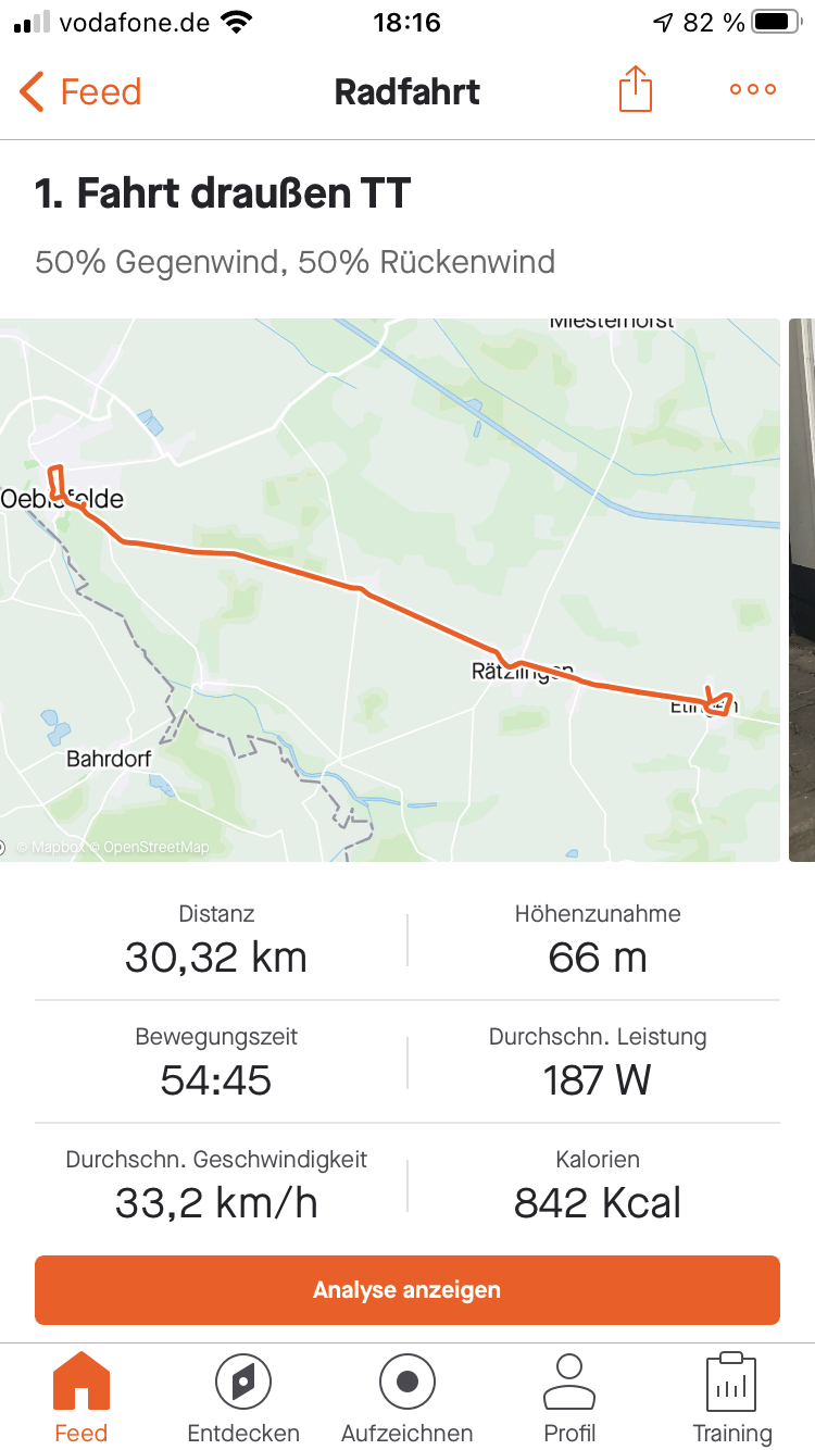

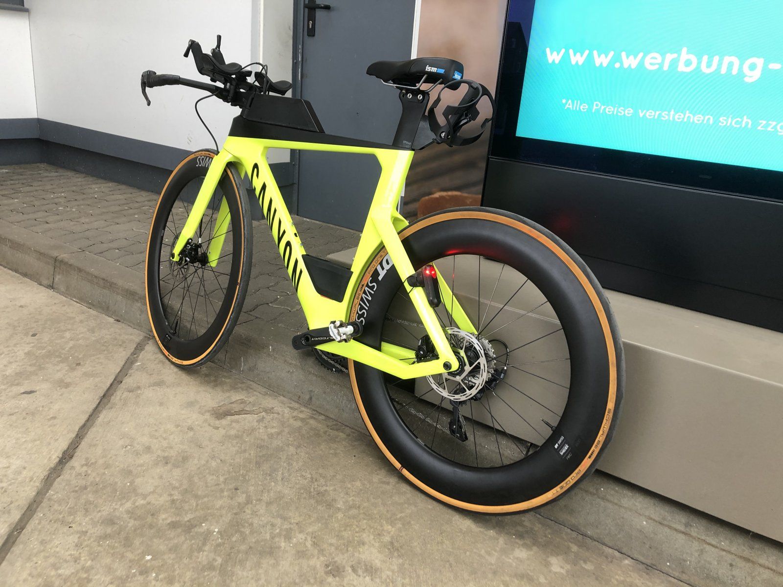

    Heute die 1. Fahrt draußen.... ich bin sehr zufrieden obwohl für viele die Zahlen eher enttäuschend aussehen. Es war ein Test für die Reifen und Sitzeinstellung.
    E9AD0630-43A2-47D3-B415-3964930A7F8A.pngA7971E14-A91E-432C-8725-1B498F4E1531.jpegC0F79A16-4238-47DC-871F-392C9B867498.jpeg
    Kein Wunder, das Rücklicht hat die ganze Aerodynamik versaut. smilie
