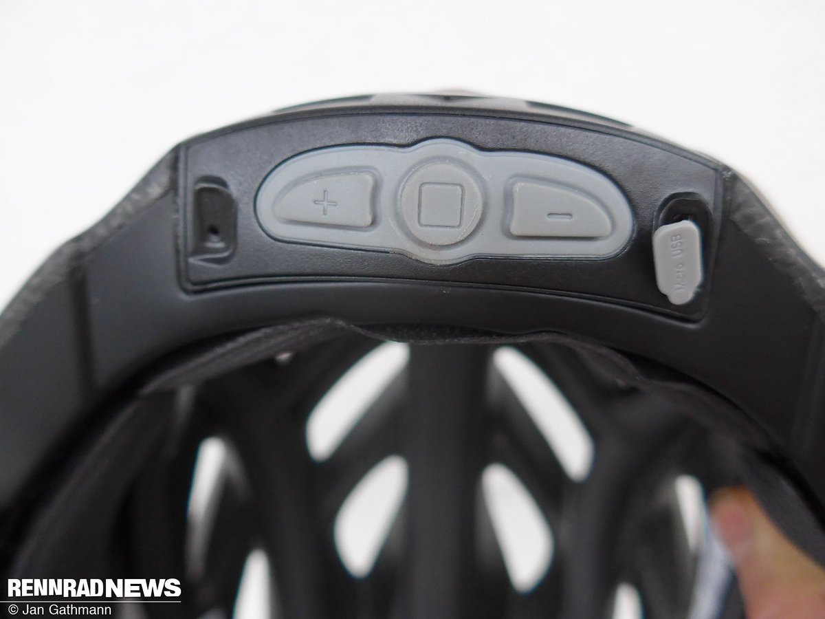

Kontrollzentrum
# Kontrollzentrum – Mikro (links), Bedientasten für Lautstärke und Einstellungen sowie USB-Ladebuchse

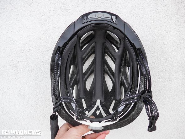

Üppig gepolstert
# Üppig gepolstert – Der BH62 sitzt gut auf de Kopf, im Sommer sind die großen Polster etwas schwitzig

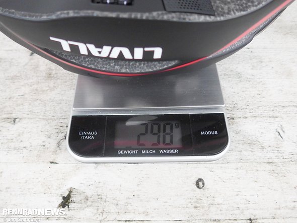

Auf der Waage
# Auf der Waage – 10 g weniger als der Hersteller angibt und rund 50 g mehr als ein typischer Mittelklassehelm. Das ist wenig

Ein Helm muss sitzen. Sonst trägt man ihn nicht gern, schlimmstenfalls leidet der Schutz. Insofern ist es theoretisch ein Handicap des Livall BH62, dass er nur in einer Größe zu haben ist. Für „M bis L-Köpfe“ passte bei uns die Helmschale gut. Letzte Korrekturren lassen sich mit dem Drehrad am Hinterkopf leicht vornehmen. Der Sitz ist dann sicher und bequem. Auch die seitlichen Riemen sind einfach einzustellen. Das Gurt-Dreieck verschob sich jedoch beim Tragen selbständig – hier sollte Livall nachbessern. Dafür sind die Gurte bequem und bieten eine gute Belüftung der darunter liegenden Haut. Komfortabler als die Gurtschließe des Livall ist im Alltag ein Ratschenverschluss, der eine einfache Anpassung unter dem Kinn ermöglicht. Aber der Sitz des Kinnriemens ist angenehmm.

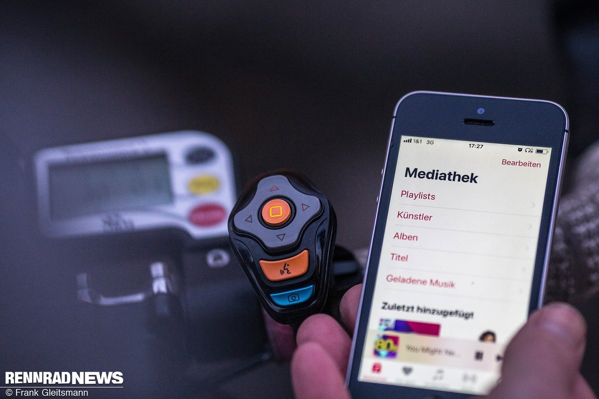

Lenkersatellit
# Lenkersatellit – Links-Rechts-Tasten steuern den "Blinker" oder die Musik. Mit dem Knopf in der Mitte lässt sich Musik stoppen oder Gespräche annehmen
Ohne Smartphone App
Nächster Schritt: Fernbedienung. Sie ist leicht am Lenker zu montieren und auch problemlos mit dem Helm zu Koppeln. Dazu muss zunächst der Helm, dann die Bedienung eingeschaltet werden. Der Rest geht nach Bedienungsanleitung leicht. Zusätzlich lohnt es sich das Smartphone per Bluetooth zu koppeln. Dann dient der Helm quasi als Headset. Die Kombi ist dabei vor allem für drei Dinge sehr nützlich:

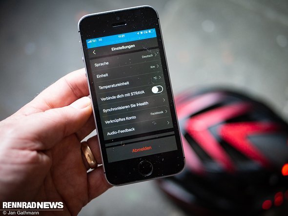

Einige Funktionen eröffnen sich dem Livall-Träger erst über die Verbindung mit der Livall App auf dem Smartphone. Wir haben es nur mit iOS-System gecheckt. Die wichtigsten Funktionen: Eigene Kontakte zum Walkie-Talkie-Sprechen nutzen oder die Notfall-Anruffunktion zu aktivieren, ist eine Registrierung bei Livall mit entsprechender Datenweitergabe nötig. Auch bestehende Konten wie Strava, facebook oder twitter können genutzt werden. Die App ist gleichzeitig eine Art soziales Netzwerk. Beim Start erscheinen immer zunächst Nachrichten aus dem Netz, die nicht jeder lesen will, wenn er einfach nur einen Helm aufsetzt.

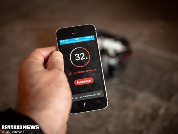

Getestet haben wir mangels Partner-Helmen nur die Notfallanruf-Funktion. Dazu wurde ein Sturz simuliert, in dem wir den Helm bei schlechtem GPS einfach auf den Steinboden geworfen haben bei mitlaufender App. Die Notfallfunktion wurde ausgelöst. Danach begann der Livall BH62 zu piepen und das Blinken veränderte sich. Es blieben noch 90 Sekunden, um die Signalisierung per Wischen auf dem Smartphone-Bildschirm zu stoppen. Danach wurde der Alarm ausgelöst. Da der Helm ohnehin nicht mehr funktionsfähig war, konnten wir den Test mehrfach wiederholen. Und der Sturz wurde immer erkannt.
Einstellungs-Menü
# Einstellungs-Menü – Wenn Audio-Feedback nicht ausschaltete, meldet der Helm Dinge wie Distanz oder Tempo
Notfall-Benachrichtigung
# Notfall-Benachrichtigung – Nach einem Sturz zeigt die App diesen Bildschirm. Es bleiben 90 Sekunden Zeit, bevor das Handy einen Notfall-Kontakt anruft
