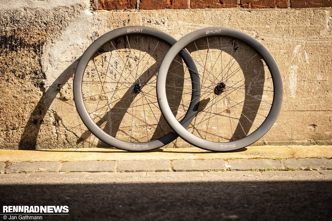

Der neue Hunt Aerodynamicist 44_46 Carbon Disc Rennrad-Laufradsatz - Ausprobiert! Hunt hat seine Aerodynamicist Laufrad-Serie erneuert und an aktuelle Trends im Laufradbau angepasst. Wir konnten die neuen Laufräder der Briten bereits vor der offiziellen Präsentation fahren und berichten euch hier von unserem ersten Praxis-Eindruck.
Titelbild
Hunt Aerodynamicist 44_46 Carbon Disc – kurz und knapp
Die Hunt Aerodynamicist Serie markiert bei den Briten die mittlere Preislage unter der Limitless Baureihe und soll eine fast ähnlich gute Performance zu deutlich günstigeren Preisen liefern. Im Vergleich zum Vorgänger wurde die neue Generation an aktuelle Reifenbreiten angepasst, für 28 mm breite Pneus optimiert und ist „hooked“ ausgeführt . Hier die Fakten im Überblick:
  • Hooked Aero-Laufrad für All-Road, Aero-Road, Performance Gravel
  • Optimiert zur Nutzung mit 28 mm breiten Reifen
  • Entwickelt im Silverstone Sports Engineering Hub und GST Windkanal
  • Felgenmaterial Carbon
  • Felgenhöhe 44,5 mm vorn, 46,5 mm hinten
  • Felgenbreite 31 mm (vorn), 30 mm (hinten)
  • Maulweite 22 mm
  • Bremsstandard Centerlock
  • Speichen Sapim CX-Ray (edelstahl), schwarz
  • Speichenanzahl 20 vorn, 24 hinten (18 vorn, 20 hinten bei Carbonspeichen)
  • Naben Hunt Sprint SL (CNC 7075-T6 Alu, 40T/9° Freilauf)
  • Freilauf-Optionen Shimano, SRAM XDR, Campagnolo
  • Gewicht Laufradsatz Herstellerangabe 1.346 g
  • Gewicht Vorderrad gewogen 607 g (Inklusive Felgenband, ohne Tubelessventil)
  • Gewicht Hinterrad gewogen 781 g (Inklusive Felgenband, ohne Tubelessventil, mit Shimano Freilauf)
  • Gewicht Laufradsatz gewogen 1.397 g (Inklusive Felgenband, Tubelessventilen und Shimano Freilauf)
  • Preis 1.439 €
  • Info www.huntbikewheels.com

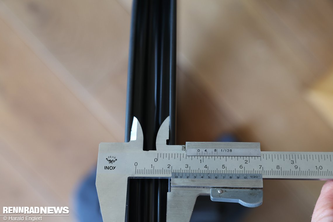

Die Außenbreite am Vorderrad liegt knapp über 31 mm.

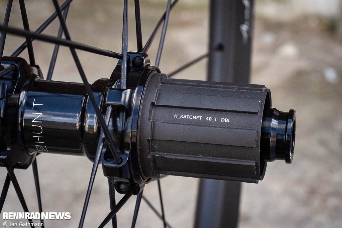

Der Freilaufkörper lässt sich ohne Werkzeug tauschen.
Die neuen Hunt Aerodynamicist 45 wurden komplett überarbeitet
Die wichtigsten technischen Daten sind klar sichtbar.

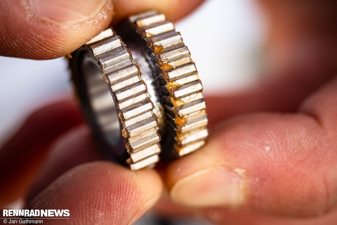

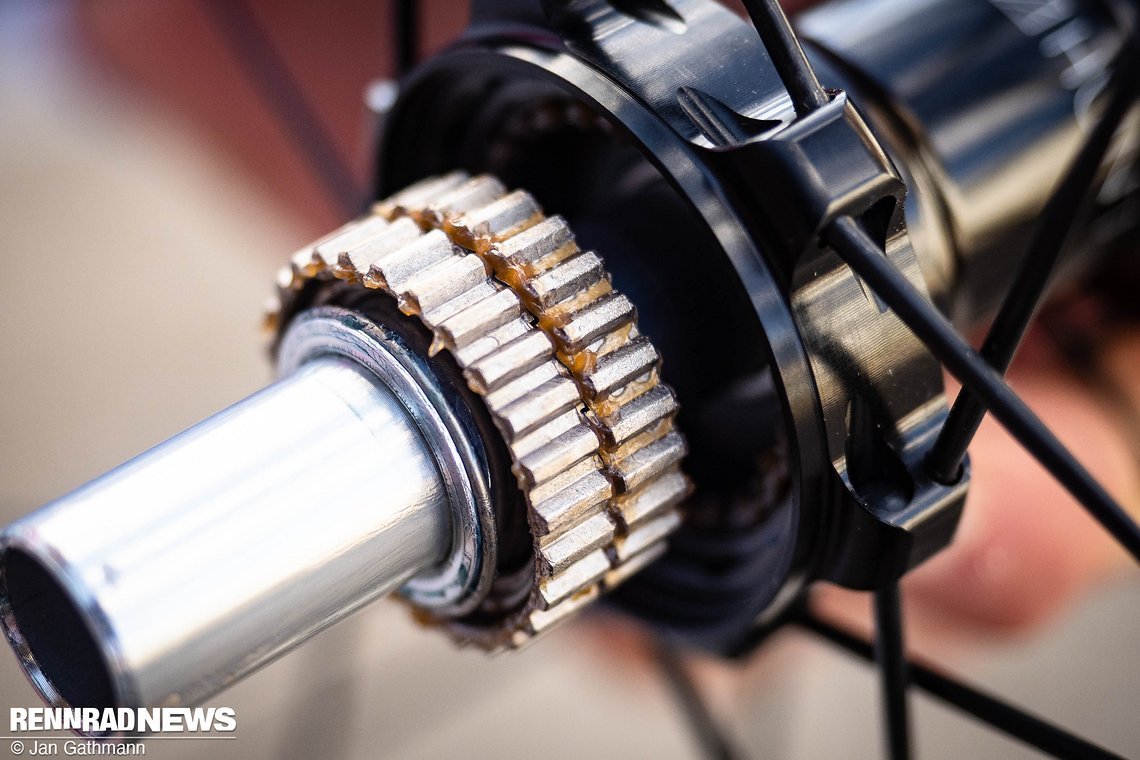

Die beiden Zahnscheiben des Ratchet-Freilaufs sitzen auf einem Bauteil und ...

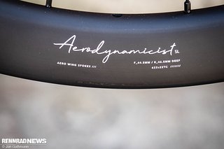

Mattschwarzes Finish und dezente Logos.
# Mattschwarzes Finish und dezente Logos.
# Die wichtigsten technischen Daten sind klar sichtbar.

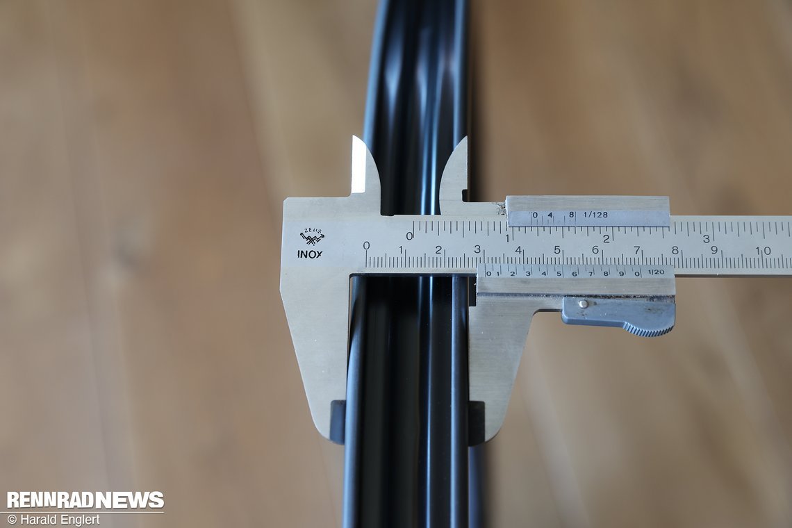

Optimiert für 28 mm breite Reifen
Um den aktuellen Entwicklungen im Rennsport und bei engagierten Amateuren gerecht zu werden, wurden die neuen Aerodynamicist 44_46 Carbon auf 28 mm breite Pneus maßgeschneidert. Dazu wurde die Maulweite von 20 auf 22 mm erhöht. Zusätzlich wurde auch die Außenbreite der Felgen erhöht, um die Aerodynamik mit entsprechend breiten Reifen zu optimieren. Dank einer Hakenkonstruktion ist man gänzlich frei bei der Reifenwahl und kann ETRTO-konform Tubeless- und Clincher-Reifen von 25 mm bis 50 mm Breite montieren. Damit sind die neuen Hunt Aerodynamicist Laufräder auch gut für den Einsatz auf dem Gravel-Bike vorbereitet.
Aerodynamisch sind die Aerodynamicist für 28 mm breite Reifen optimiert
# Aerodynamisch sind die Aerodynamicist für 28 mm breite Reifen optimiert – ETRTO-konform lassen sich Reifenbreiten von 25 mm bis 50 mm verwenden.

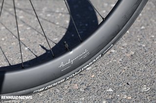

# Die Außenbreite am Vorderrad liegt knapp über 31 mm.

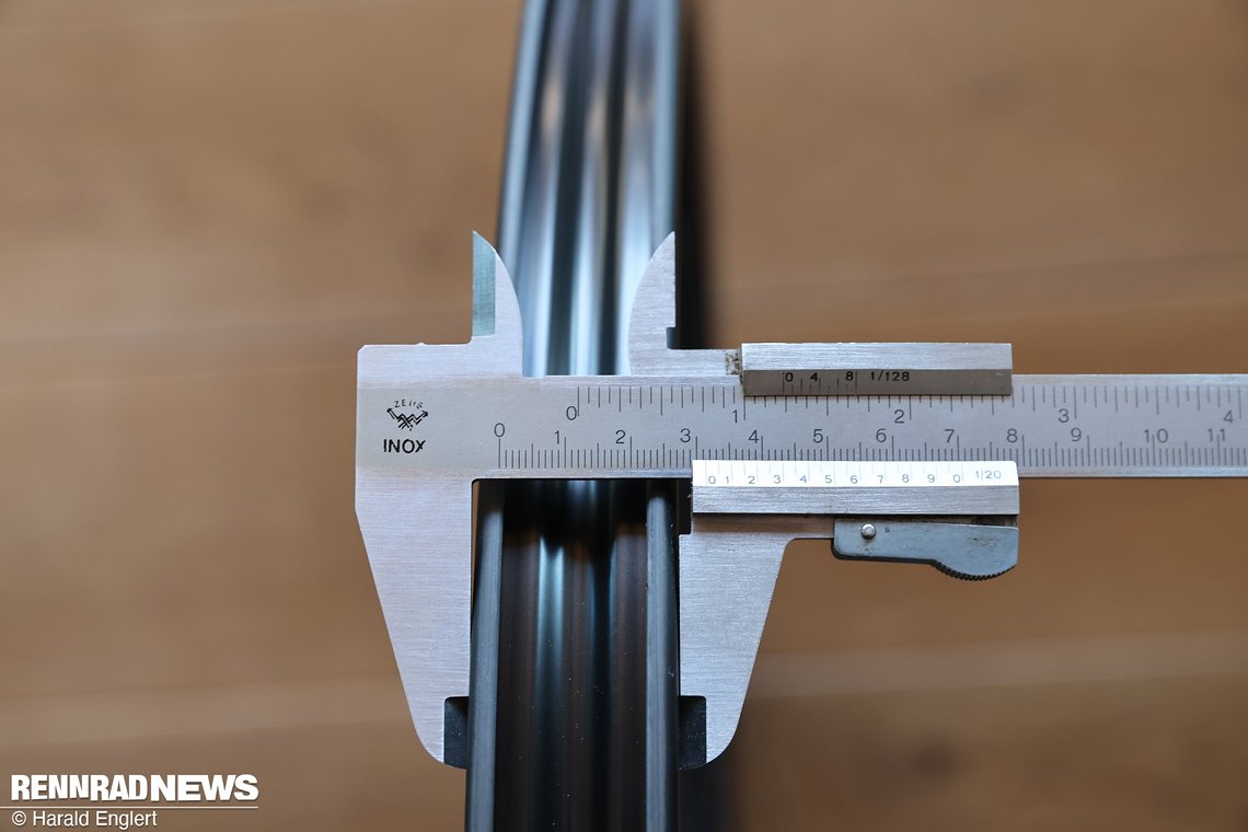

Die Hinterradfelge ist mit knapp über 30 mm etwas schmaler.
# Die Hinterradfelge ist mit knapp über 30 mm etwas schmaler.
Die Maulweite beträgt einheitlich 22 mm.
# Die Maulweite beträgt einheitlich 22 mm.

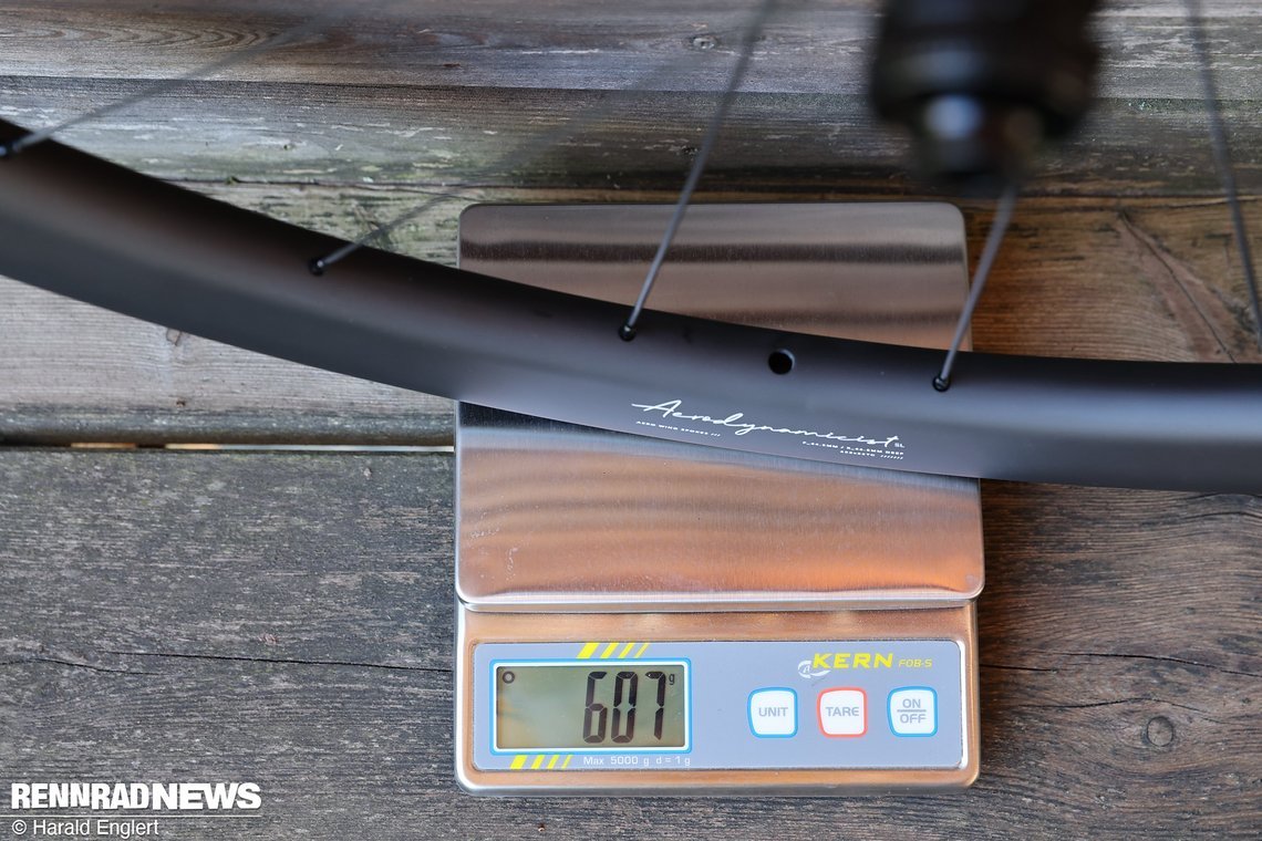

Ohne Tubeless-Ventil aber mit montiertem Felgenband wiegt das Vorderrad genau 607 Gramm.
# Ohne Tubeless-Ventil aber mit montiertem Felgenband wiegt das Vorderrad genau 607 Gramm.

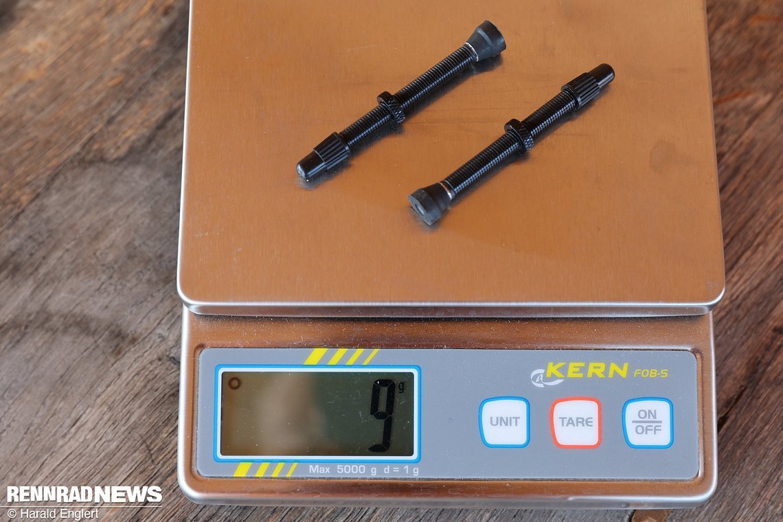

Die mitgelieferten Tubeless-Ventile wiegen lediglich 9 Gramm.
# Die mitgelieferten Tubeless-Ventile wiegen lediglich 9 Gramm.

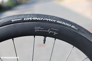

Die Montage von Continental GP 5000 S TR in 28 mm Breite auf die Aerodynamicist 44_46 Carbon verlief problemlos. Die Reifen ließen sich zwar nur mithilfe von Montierhebeln über die Felge heben, dichteten dafür jedoch auch zügig und problemlos ab. Sie ließen sich sowohl mit einer Standpumpe als auch mit den Mini-Akku-Kompressoren aus unserem aktuellen Test einfach und schnell ins Felgenbett befördern.

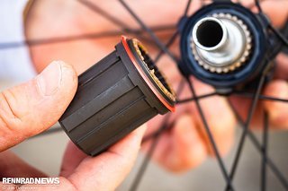

# Der Freilaufkörper lässt sich ohne Werkzeug tauschen.
# Die beiden Zahnscheiben des Ratchet-Freilaufs sitzen auf einem Bauteil und ...
...sind leicht zugänglich.
# ...sind leicht zugänglich.

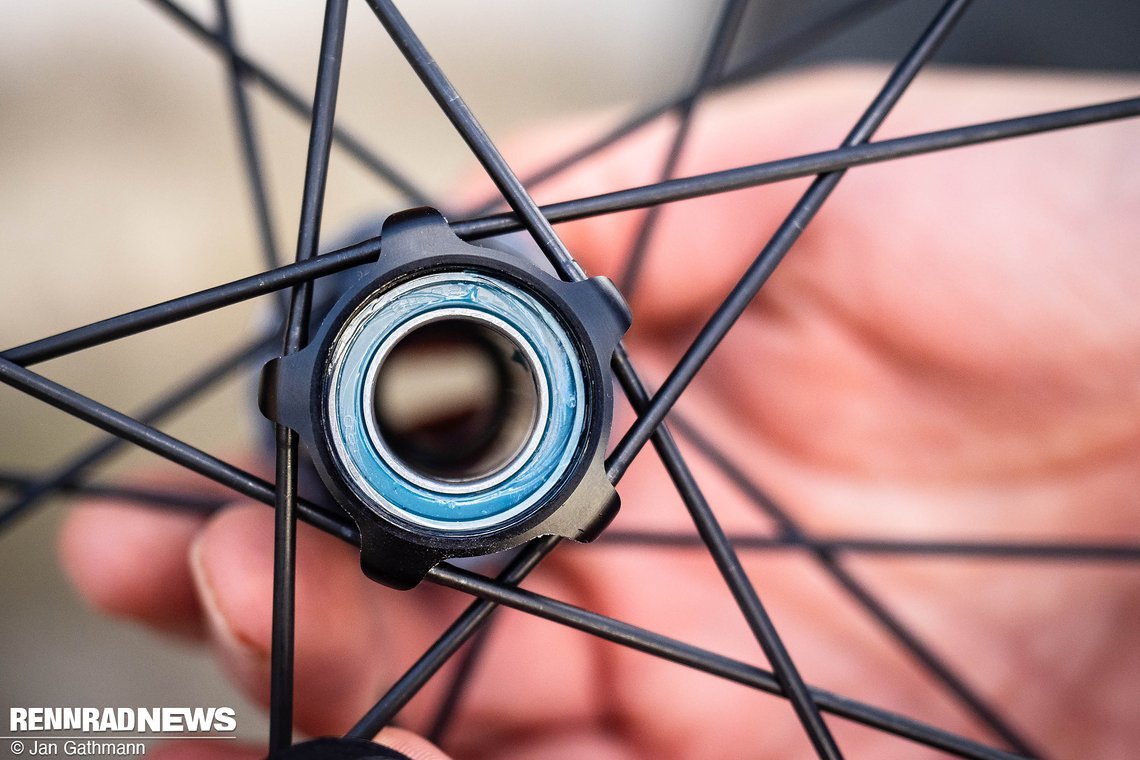

Zum Einsatz kommen Enduro™ ABEC 5 Edelstahl-Kugellager.
# Zum Einsatz kommen Enduro™ ABEC 5 Edelstahl-Kugellager.
Auch ohne Dichtmilch hielten die Conti-Reifen auf den Hunt Felgen schon sehr gut den Druck. Mit Milch befüllt gab es während des Testzeitraums über einige hundert Kilometer keine Probleme. Die nominell 28 mm breiten GP 5000 S TR bauen auf den Aerodynamicist Felgen übrigens 28,8 mm breit.

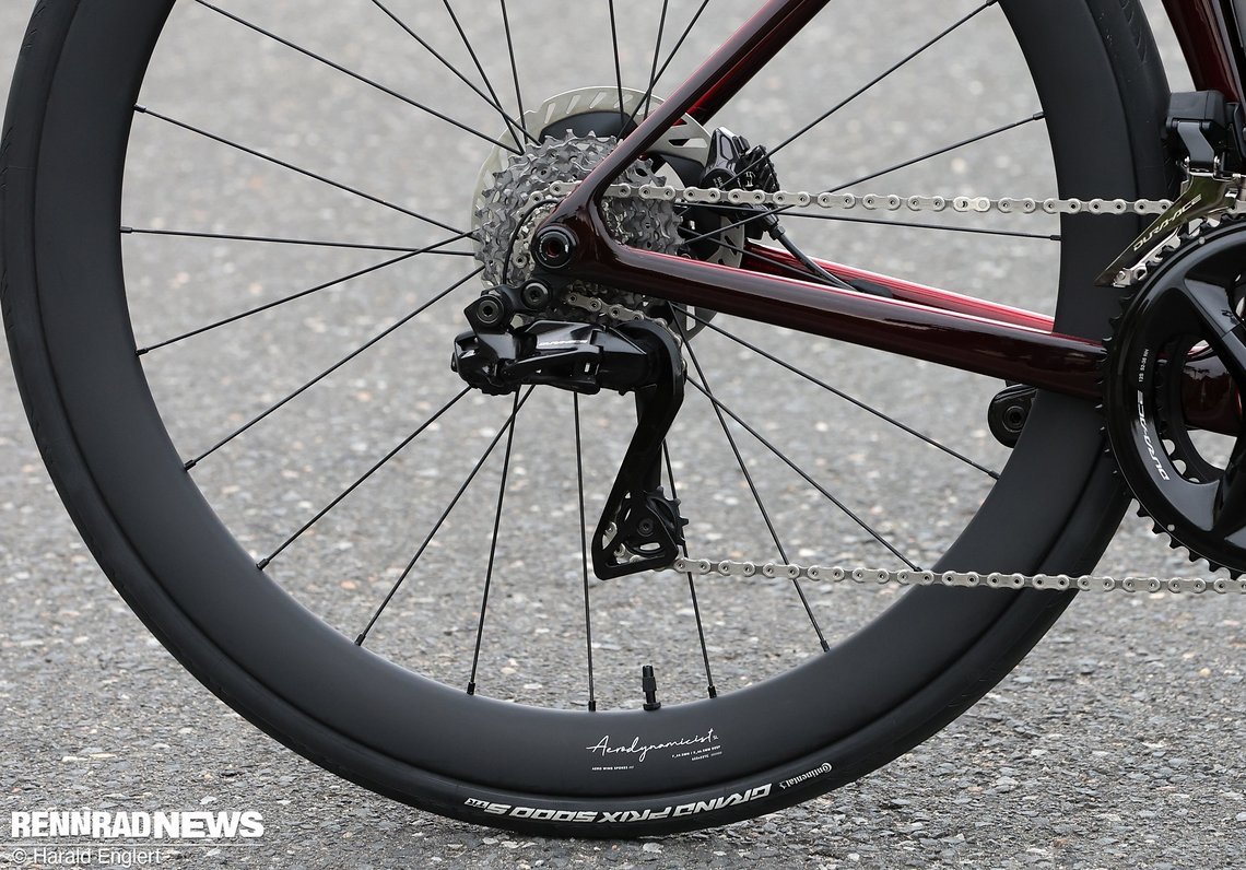

Hunt Aerodynamicist 44_46 Disc – Auf dem Kurs
Auch im Praxiseinsatz gab es keine unangenehmen Überraschungen. Wie schon oben beschrieben, hielten die Continental Reifen die Luft sehr gut und die Hunt Aerodynamicist 44_46 agierten positiv unauffällig. Durch das niedrige Gewicht lassen sich die neuen Hunt Laufräder sehr dynamisch beschleunigen und bieten ein agiles Handling. Durch die 22 mm Innenweite stehen die Reifen-Flanken nicht zu bauchig und tragen so zu einem direkten Handling und der schnellen Umsetzung von Lenkimpulsen bei.
Die Hunt Aerodynamicist bietet ein direktes Handling
# Die Hunt Aerodynamicist bietet ein direktes Handling – und sind wenig anfällig für Seitenwind.
Hinsichtlich des Reifendrucks habe ich mich am SRAM Reifendruckratgeber orientiert und bin mit 4,1 bar vorn und 4,3 bar am Hinterrad gefahren. Damit bietet das Reifen-Laufrad-Setup ordentlichen Komfort und ein sehr gutes Feedback zur Straße. Das Handling ist direkt, aber dennoch vertrauenerweckend, was angesichts der bekannt guten Haftung der Continental GP 5000 S TR wenig überraschend ist.
Auch Bergauffahren macht Spaß
# Auch Bergauffahren macht Spaß – dank dem geringen Gewicht lassen sich die Testlaufräder schnell beschleunigen.
Wie schnell die Aerodynamicist 44_46 in der Praxis wirklich durch den Wind schneiden, lässt sich natürlich nicht erfühlen, das Verhalten bei starkem Seitenwind und Böen lässt sich jedoch sehr wohl im Sattel registrieren. Glücklicherweise war das Wetter in den vergangenen Tagen sehr wechselhaft und windig, sodass es mehr als einmal die Gelegenheit gab, die Aerodynamicist 44_46 auch bei ungünstigen äußeren Bedingungen zu fahren.
Und es bleibt festzuhalten, dass Hunt in diesem Bereich wohl seine Hausaufgaben erledigt hat. Mit 44,5 mm Felgenhöhe ist das Vorderrad ohnehin etwas weniger anfällig als die meisten Allrounder mit 50 mm, zusätzlich scheint das Felgenprofil relativ verzeihend bei Seitenwind zu sein. In unserem Setup mit dem 28 mm Continental GP 5000 S TR blieb das Vorderrad jedenfalls immer gut beherrschbar. Freilich spürt man starken Seitenwind und Böen auch am Lenker, aber die auftretenden Kräfte sind recht kommod und es gibt kaum unangenehmen Kraftspitzen, die einen zu Korrekturen zwingen.
Damit bietet der Hunt Aerodynamicist 44_46 Carbon ein rundum gelungenes Gesamtpaket, das den SUB 50 Limitless Top-Modellen aus gleichem Haus nur wenig nachsteht. Der Freilauf ist akustisch übrigens eher von der moderaten Sorte und passt damit wunderbar zum dezenten mattschwarzen Auftritt der neuen Aerodynamicist 44_46 Carbon.

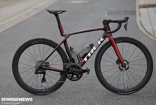

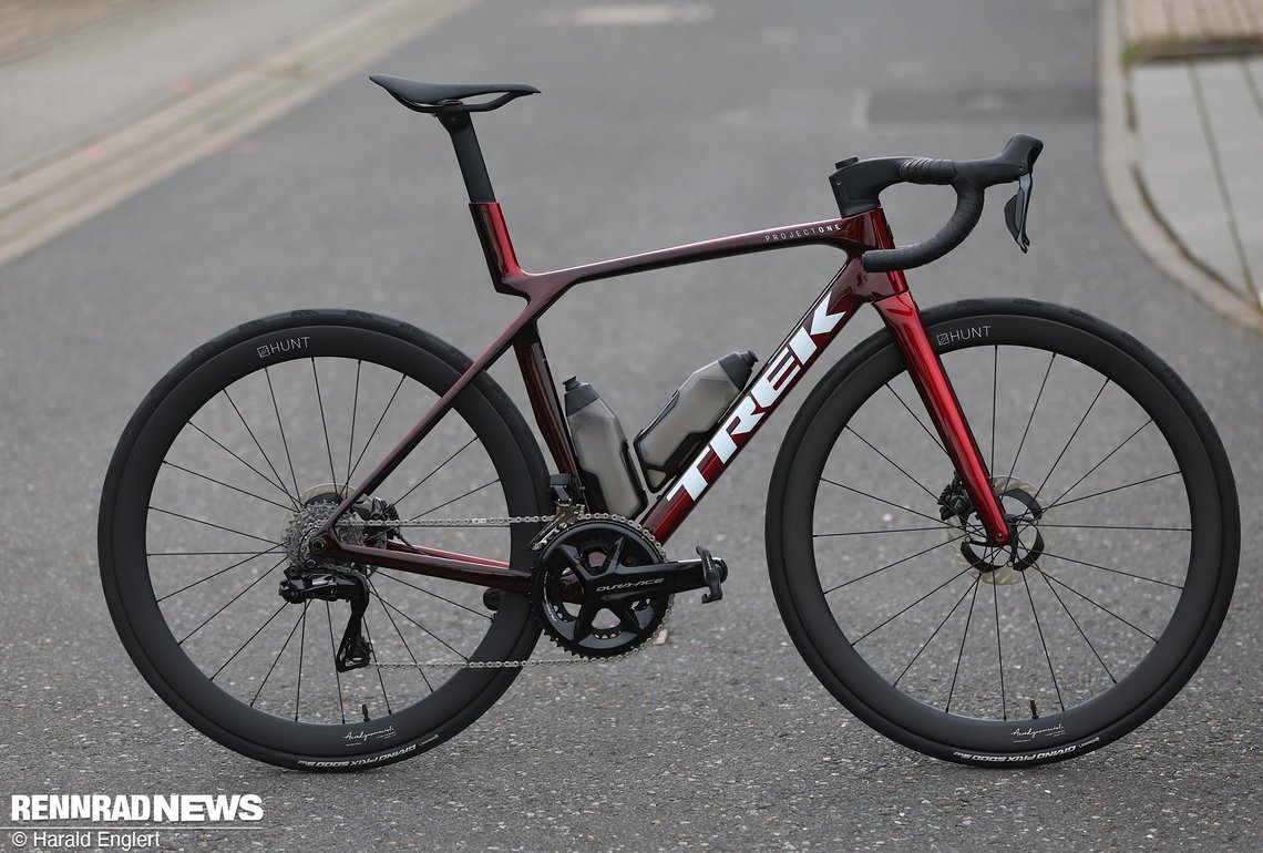

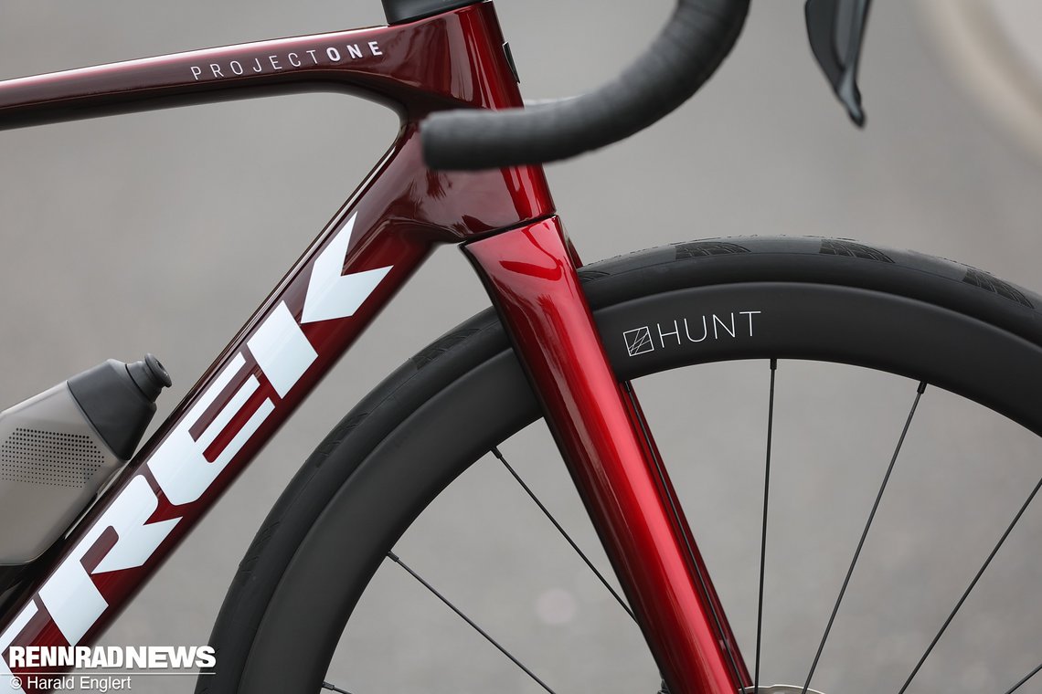

Unserem Trek Madone Dauertestbike stehen die Hunt Aerodynamicist hervorragend
# Unserem Trek Madone Dauertestbike stehen die Hunt Aerodynamicist hervorragend – sie passen auch sehr gut zu diesem Aero-Race-Bike.
Fazit – Hunt Aerodynamicist 44_46
Ein noch moderater Preis, geringes Gewicht und eine gute Aerodynamik ergeben ein Gesamtpaket, an dem es wenig zu kritisieren gibt. Wer die Hunt Top-Laufräder Limitless zu teuer oder zu extrem in der Auslegung findet, sollte sich die neuen Hunt Aerodynamicist durchaus mal näher anschauen. Hier gibt es ein stimmiges Gesamtpaket mit hoher Performance und toller Optik zum angemessenen Preis.
