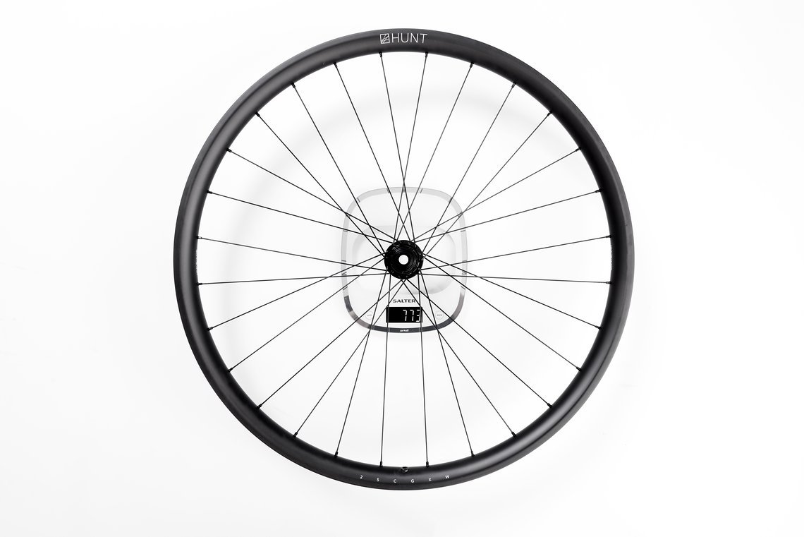

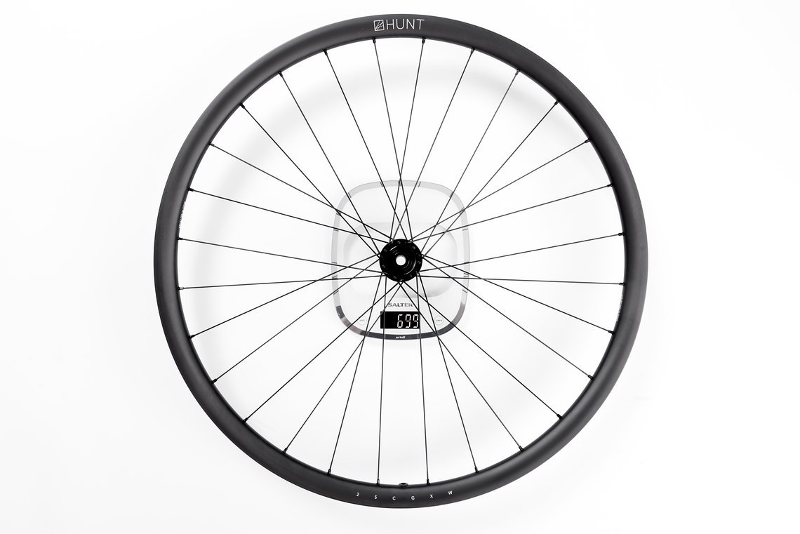

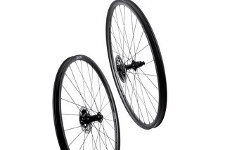

Mit dem 25 Carbon Gravel X-Wide will Hunt die Lücke zwischen Gravel- und MTB-Laufrädern schließen. Eine 27-mm-Innenweite, asymmetrisches Felgenprofil und die aus dem MTB bekannte H_Core-Technologie sollen hohe Schlagfestigkeit bei geringem Gewicht bieten – der Laufradsatz wird mit 1.472 g (Non-Boost) angegeben.
Titelbild
Hunt 25 Carbon Gravel X-Wide: Infos und Preise
Der britische Laufradspezialist bringt mit dem 25 Carbon Gravel X-Wide einen Laufradsatz für Fahrerinnen und Fahrer, die sich zwischen Gravel und leichtem MTB-Einsatz bewegen. Die Felge mit 25 mm Höhe und 27 mm Innenweite ist auf Reifen von 35–65 mm (bis 2,55″) ausgelegt. Im Nabeninneren arbeitet die H_Ratchet 36T SGL mit 10° Eingriffswinkel, die auf hohe Zuverlässigkeit und geringes Gewicht zielen soll. Wie bei Hunt üblich, werden die Laufräder von Hand aufgebaut. Der UVP liegt bei 1.249 €; die Verfügbarkeit ist für die dritte Augustwoche 2025 angekündigt.

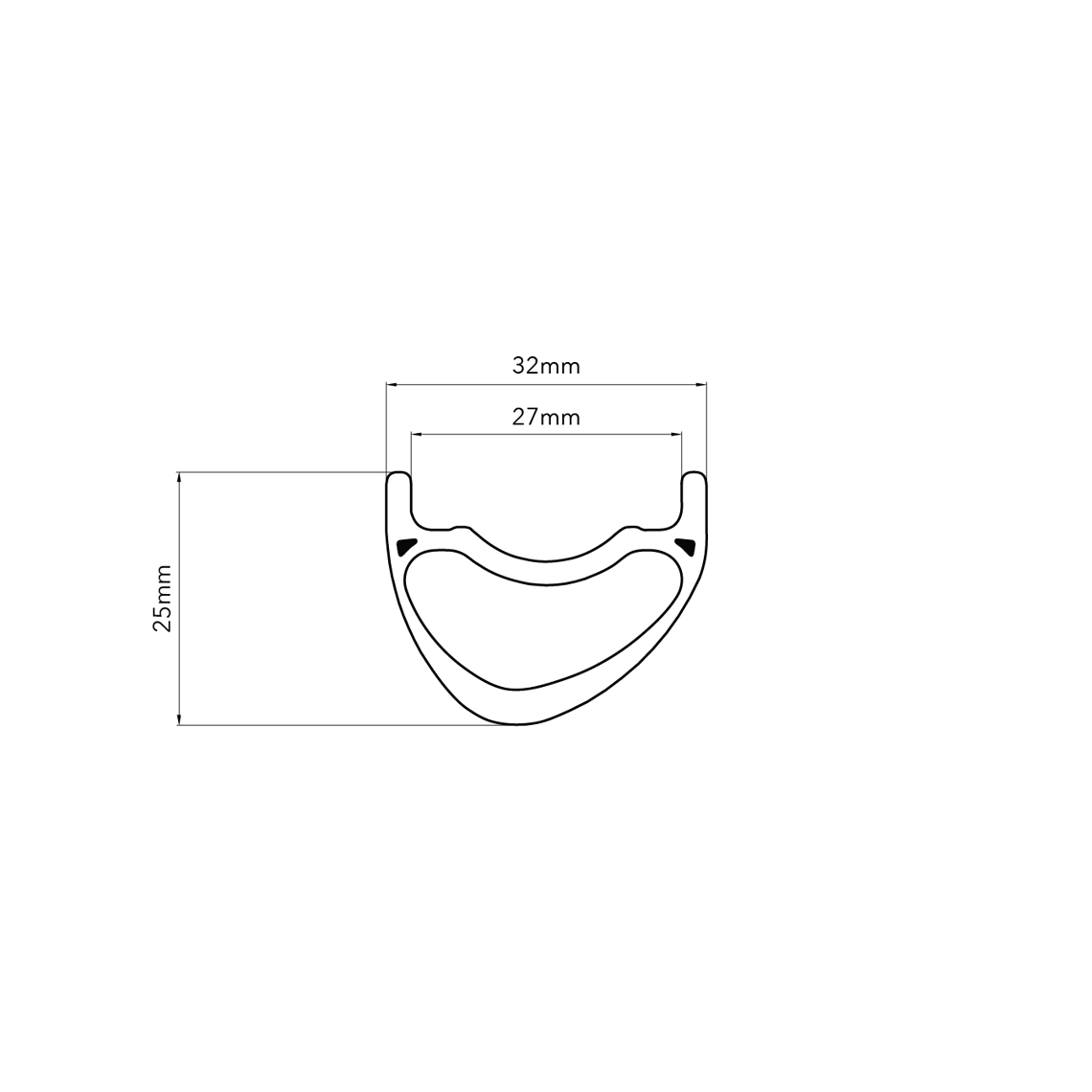

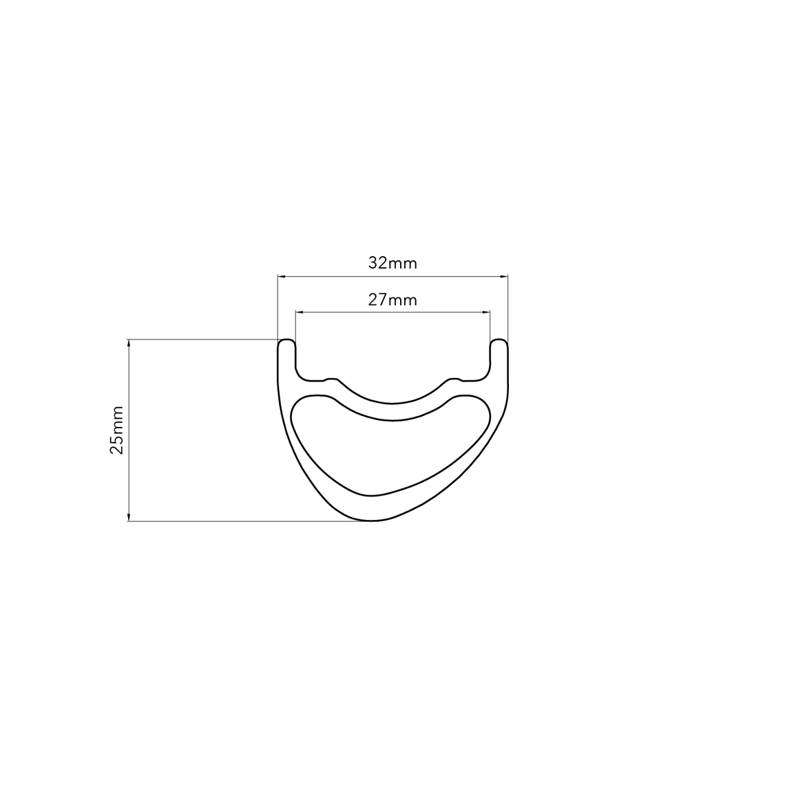

  • Innenweite 27 mm (Felgenhöhe 25 mm, asymmetrisches Profil)
  • Felgenaufbau Carbon mit H_Core-Verstärkung, versetzte Speichenbohrungen
  • Gewicht (Herstellerangabe)
    • 1.472 g (Non-Boost)
    • 1.475 g (Boost)
  • Naben Hunt H_Ratchet 36T SGL (10° Eingriff)
  • Freilaufoptionen Shimano HG, Shimano Microspline, SRAM XD/XDR, Campagnolo, Campagnolo N3W (Ekar)
  • Speichen 28 vorn / 28 hinten, Pillar PSR triple-butted J-Bend

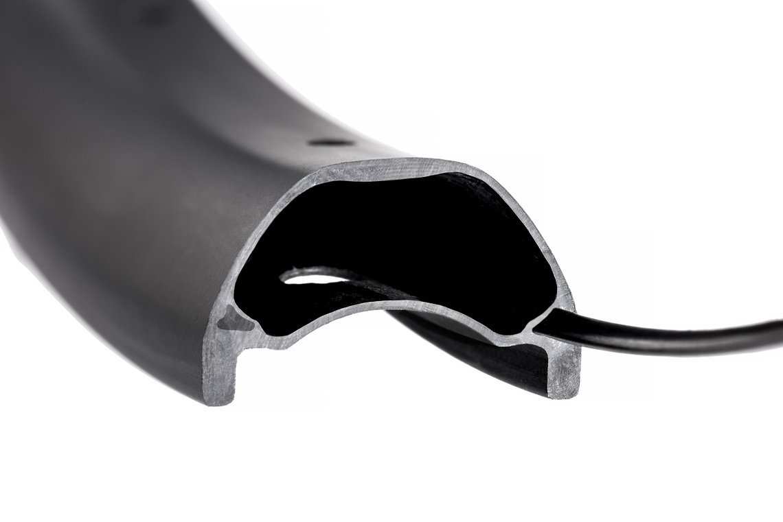

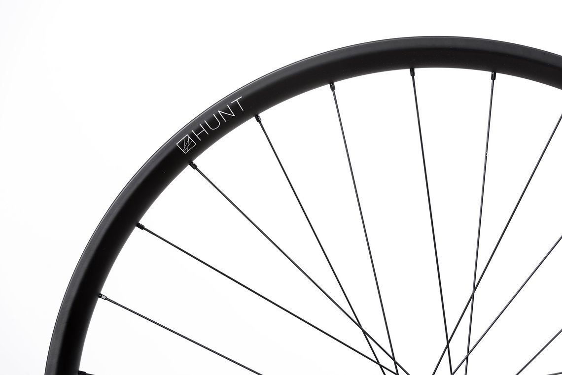

Die H_Core-Verstärkung stammt aus Hunts MTB-Linie und setzt auf vorgefertigte, hochverdichtete Carbon-Einsätze rund um das Felgenbett. Damit sollen die kritischen Zonen besser gegen harte Einschläge geschützt werden – ohne die üblichen Nachteile dickerer Laminataufbauten. In Kombination mit der geringen Felgenhöhe soll das dem Laufrad zusätzliche Reserven auf ruppigen Schotterpassagen geben.
Bei H_Core kommen Einsätze aus Carbon rund ums Felgenbett zum Einsatz – diese Fäden oder Schienen sollen gegen harte Einschläge schützen und das Laufrad vor Schäden bewahren.
# Bei H_Core kommen Einsätze aus Carbon rund ums Felgenbett zum Einsatz – diese Fäden oder Schienen sollen gegen harte Einschläge schützen und das Laufrad vor Schäden bewahren. – hier ist der Querschnitt mit der rausragenden Verstärkungen rechts bei der MTB Felge des Proven Carbon Trail Laufrads zu sehen.

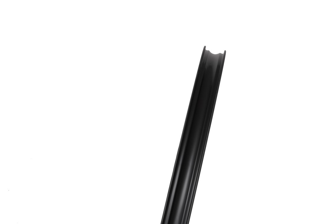

Das Profil der Gravel-Felge ist asymetrisch, setzt aber ebenfalls auf die Einsätze ...
# Das Profil der Gravel-Felge ist asymetrisch, setzt aber ebenfalls auf die Einsätze ...
... unterscheidet sich beim Layout ansonsten aber nicht vom 25CGXW ohne Einsätze.
# ... unterscheidet sich beim Layout ansonsten aber nicht vom 25CGXW ohne Einsätze.

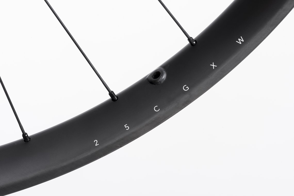

Das asymmetrische Felgenprofil mit versetzten Speichenbohrungen soll die Speichenspannung harmonisieren und so die Haltbarkeit des Aufbaus verbessern. Die 27-mm-Innenweite zielt auf moderne, großvolumige Gravel- und leichte MTB-Reifen und kann damit sowohl Komfort als auch Seitenhalt auf losem Untergrund unterstützen.

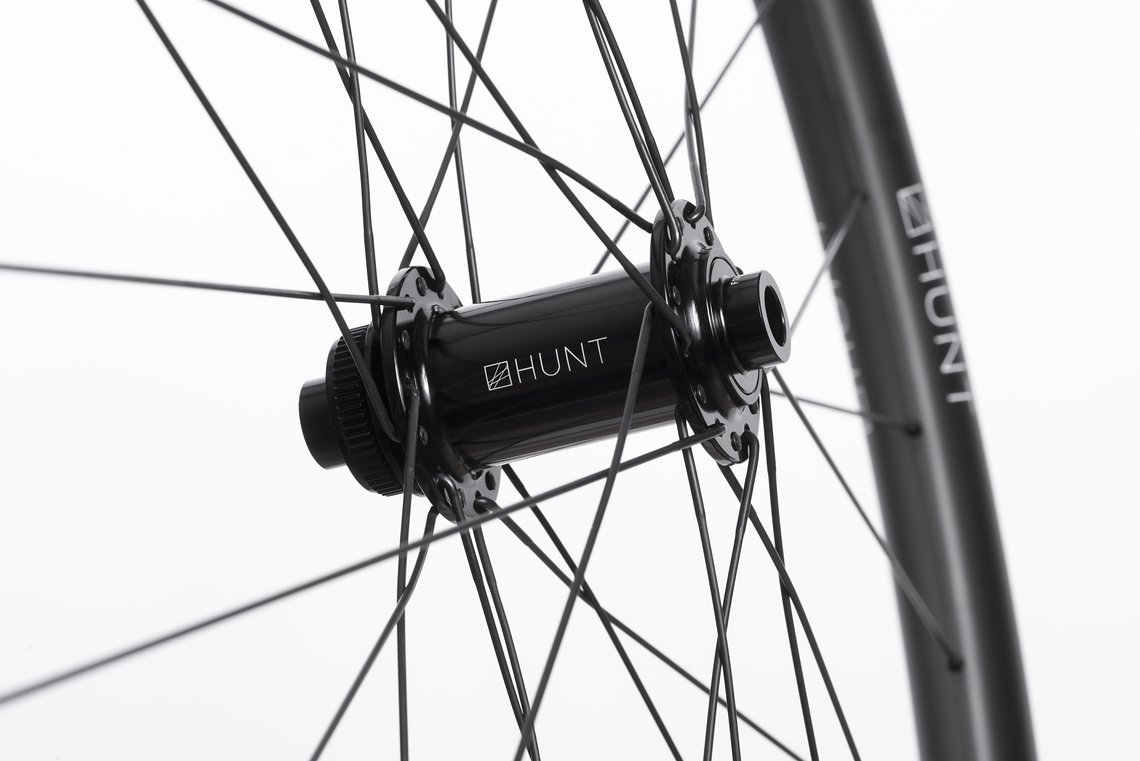

Beim Hinerrad setzt Hunt auf die H_Ratchet 36T SGL ...
# Beim Hinerrad setzt Hunt auf die H_Ratchet 36T SGL ...

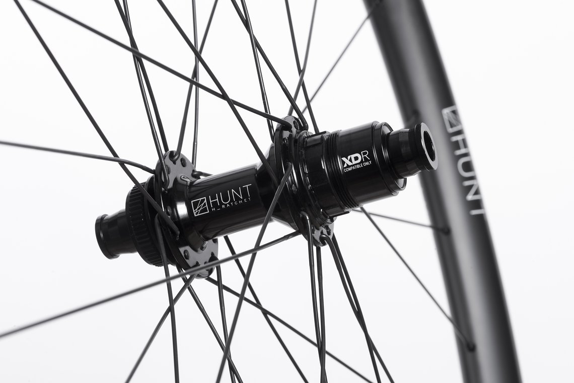

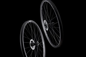

Für den Antrieb setzt Hunt auf die H_Ratchet 36T SGL. Der definierte 10-Grad-Eingriff soll für direkten Vortrieb sorgen, gleichzeitig verspricht das kompakte Design weniger Gewicht als klassische Sperrklinkensysteme. Beim Aufbau kommen Pillar PSR triple-butted Speichen mit verstärktem Kopf (2,2 mm) zum Einsatz, was die Lebensdauer erhöhen und die Spannung stabil halten soll – ein Pluspunkt für Bikepacking und lange Schottertouren.
