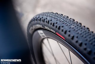

Die WRX AERO 42 kommt mit 28 mm Innenweite und 43 mm Außenbreite, die WRX 48 dagegen mit ebenfalls 28 mm Innenweite, aber einer etwas schmaleren Außenbreite von 35,5 mm. Beide Modelle sind auf breite Gravelreifen im Bereich von etwa 42–52 mm ausgelegt. Der Unterschied in der Felgenbreite beeinflusst vor allem das seitliche Luftabrissverhalten und kann je nach Reifenmodell auch die Reifenform geringfügig verändern. Duke empfiehlt den Einsatz der WRX AERO 42 am Vorderrad und der WRX 48 am Hinterrad, da sich so eine gute Balance aus Seitenwindstabilität, Lenkverhalten (42 mm vorne) und aerodynamischer Effizienz bzw. Laufruhe (48 mm hinten) ergibt.
Mächtig
# Mächtig – 28 mm Maulweite kombiniert mit 43mm Außenbreite
Die WRX Aero 42
# Die WRX Aero 42 – sieht mächtig aus.

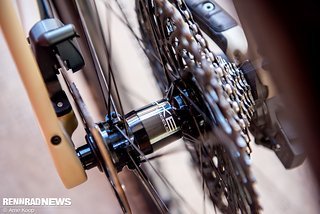

Die Duke MADMAX SP Naben werden von der belgischen Firma Erase im Auftrag von Duke gefertigt. Die Vorderradnabe wiegt etwa 94 g und nutzt zwei außenliegende Industrielager. Die Hinterradnabe wiegt rund 200 g, ist mit vier Lagern ausgestattet und besitzt einen Titan-Freilauf mit 70 Zähnen (ca. 5° Eingriff). Beide Naben sind für Gravel- und MTB-Einsatz konzipiert und auf Haltbarkeit unter anspruchsvollen Bedingungen ausgelegt.
Die Duke WRX 42 Aero
# Die Duke WRX 42 Aero – Schließt fast bündig mit dem Reifen ab
Montage
Während der Testzeit wurden unterschiedliche Reifen ausprobiert. Es wurden der Schwalbe Thunder Burt in 2,1″ (53 mm), der Tufo Gravel Thundero in 44 mm und der Continental Race King in 2.2″(55 mm) montiert. Alle Reifen ließen sich ohne Probleme montieren. Bei der Duke WRX Aero 42 braucht man etwas mehr Geschick, weil die Flanken der Felgen durch die 28 mm Maulweite und der 43 mm Felgenbeite etwas breiter sind. Für die Tubeless Montage verwende ich immer einen Tire Booster. Damit klappte das setzen des Reifens ins Felgenbett ohne Probleme. Im Tubeless Setup hielt der Reifen die Luft ohne Probleme. Der Luftverlust innerhalb einer Woche war mit lediglich 0,2 bar sehr gering.

Die Duke Mad Max Straight Pull Nabe
# Die Duke Mad Max Straight Pull Nabe – mit einer sauber gefrästen Oberfläche

Tritt man das erste Mal in die Pedale und rollt anschließend die ersten Meter, fällt sofort auf: Der Freilauf gibt ein angenehm sattes, aber nicht aufdringliches Geräusch von sich – irgendwo zwischen fein klickender Präzision und dem vertrauten Surren einer gut gefetteten DT Swiss 240 mit 36T-Ratchet. Hier sind es 40 Zähne, die für direkten Kraftschluss sorgen, ohne akustisch zu nerven.
Zahnscheibe mit 40 Zähnen
# Zahnscheibe mit 40 Zähnen – Gepaart mit großen Lagern
