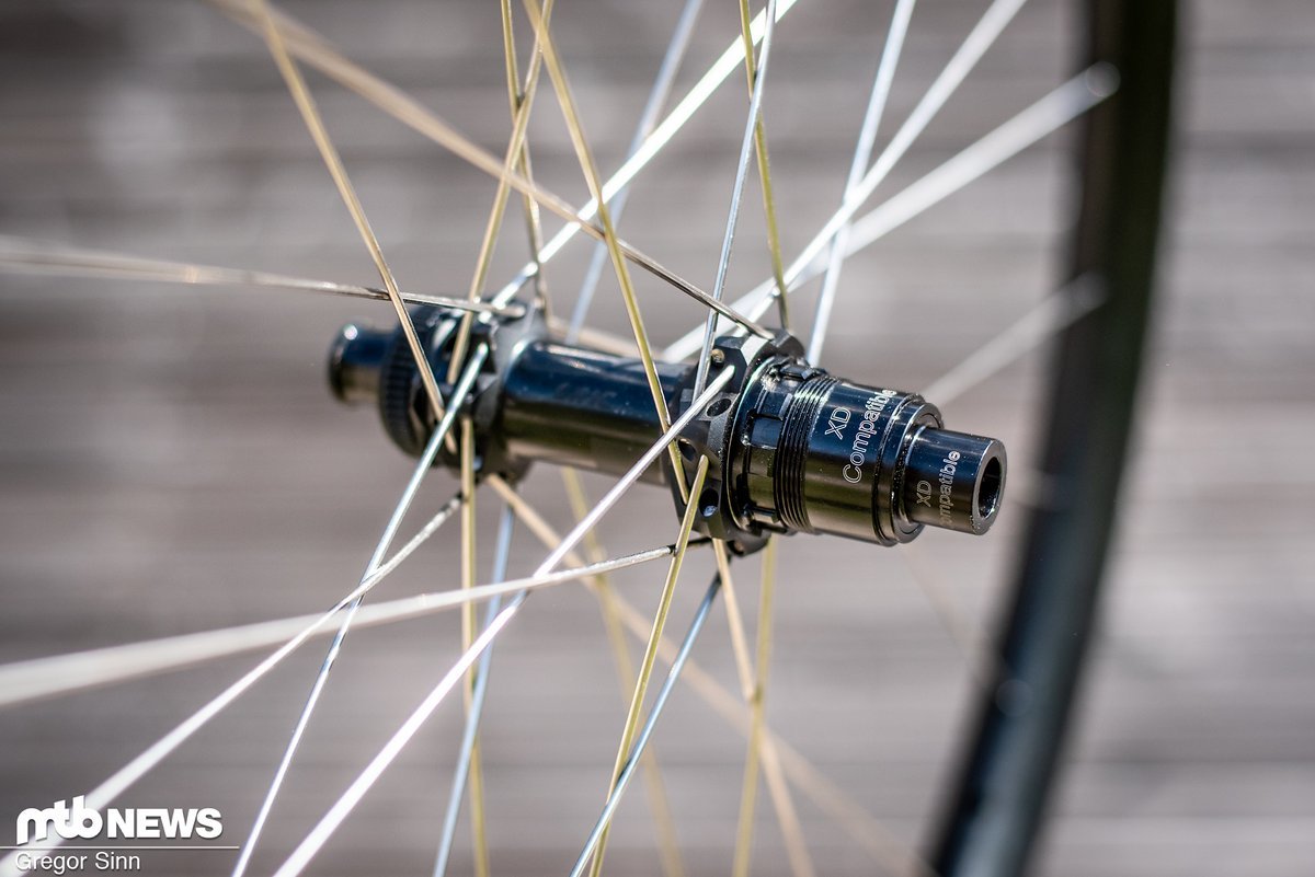

Die DT Swiss 180-Naben sind nicht nur mit dem dargestellten SRAM XD, sondern auch mit Shimano-Standard und Micro Spline-Freilaufkörpern erhältlich.

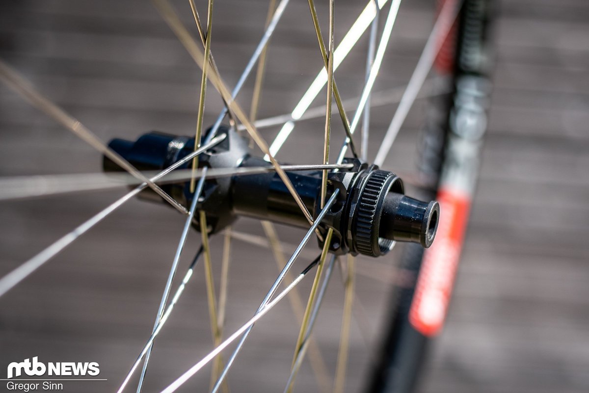

Bei der Bremsscheibe hingegen setzen die Eidgenossen voll auf den wenig verbreiteten Center Lock-Standard
Bei der Bremsscheibe hingegen setzen die Eidgenossen voll auf den wenig verbreiteten Center Lock-Standard - zum Glück gibt es jedoch einen Adapter für reguläre 6-Loch-Bremsscheiben.

Die Kern-Neuerung der DT Swiss 180 Road-Naben verbirgt sich also im Innerem des auffälligen gestalteten des Nabenkörpers: der neue Ratchet EXP-Freilauf. Die Kollegen von MTB-News konnten Aufbau und Funktion des Freilaufsystems bereits an einem Laufradsatz testen- Da sich die Rennrad- und MTB-Nabe in punkto Freilauf nicht unterscheiden, sind der Technik-Einblick und die ersten Eindrücke vom System übertragbar.
DT Swiss stellte MTB-News einen Laufradsatz mit den neuen 180 MTB-Naben und EX511-Felgen in 29″ zur Verfügung. Dank der leichten Naben pendelt dieser sich trotz stabiler Aluminium-Felgen knapp unter 1800 g inklusive Felgenband ein. Der Ratchet EXP-Freilauf war mit regulären Zahnscheiben mit 36 Zähnen ausgestattet. Auch am neuen System wird für Rennrad und MTB optional eine Version mit 54 Zähnen angeboten. Aktuell führt DT Swiss die 180 Road-Naben lediglich mit Centerlock-Aufnahme. Im Lieferumfang war jedoch ein Adapter für 6-Loch-Bremsscheiben enthalten. MTB-News ist den Laufradsatz vor allem im Enduro-Einsatz gefahren.
# Bei der Bremsscheibe hingegen setzen die Eidgenossen voll auf den wenig verbreiteten Center Lock-Standard - zum Glück gibt es jedoch einen Adapter für reguläre 6-Loch-Bremsscheiben.

XD-Freilauf fürs MTB – es gibt auch den SRAM XDR-Freilaufkörper und die Road-Standards von Shimano und Campagnolo
# XD-Freilauf fürs MTB – es gibt auch den SRAM XDR-Freilaufkörper und die Road-Standards von Shimano und Campagnolo
