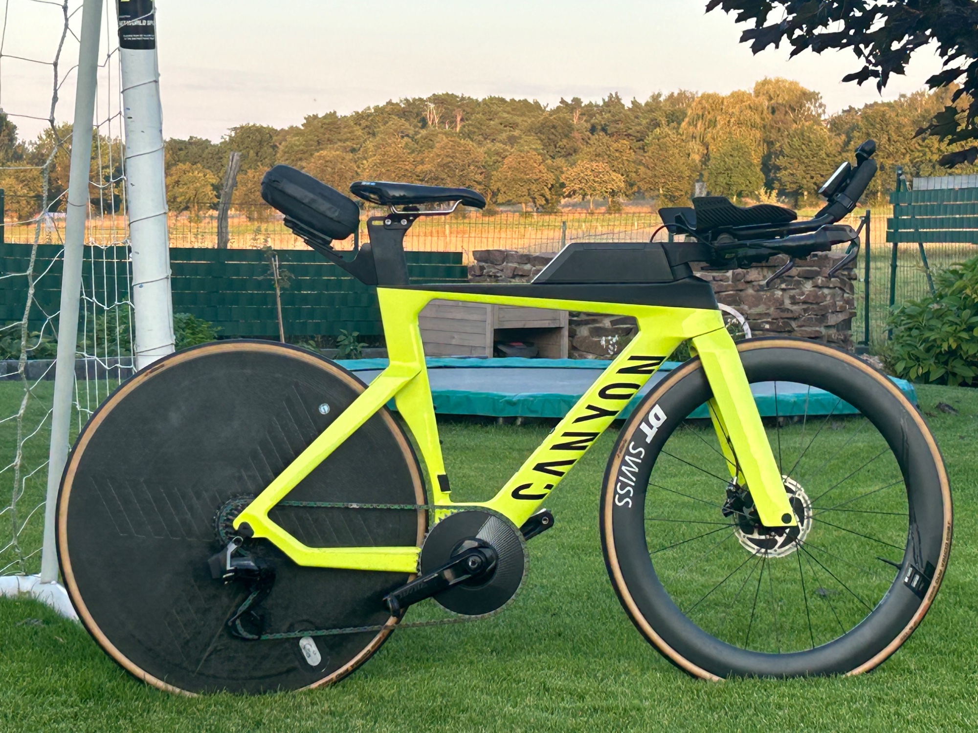

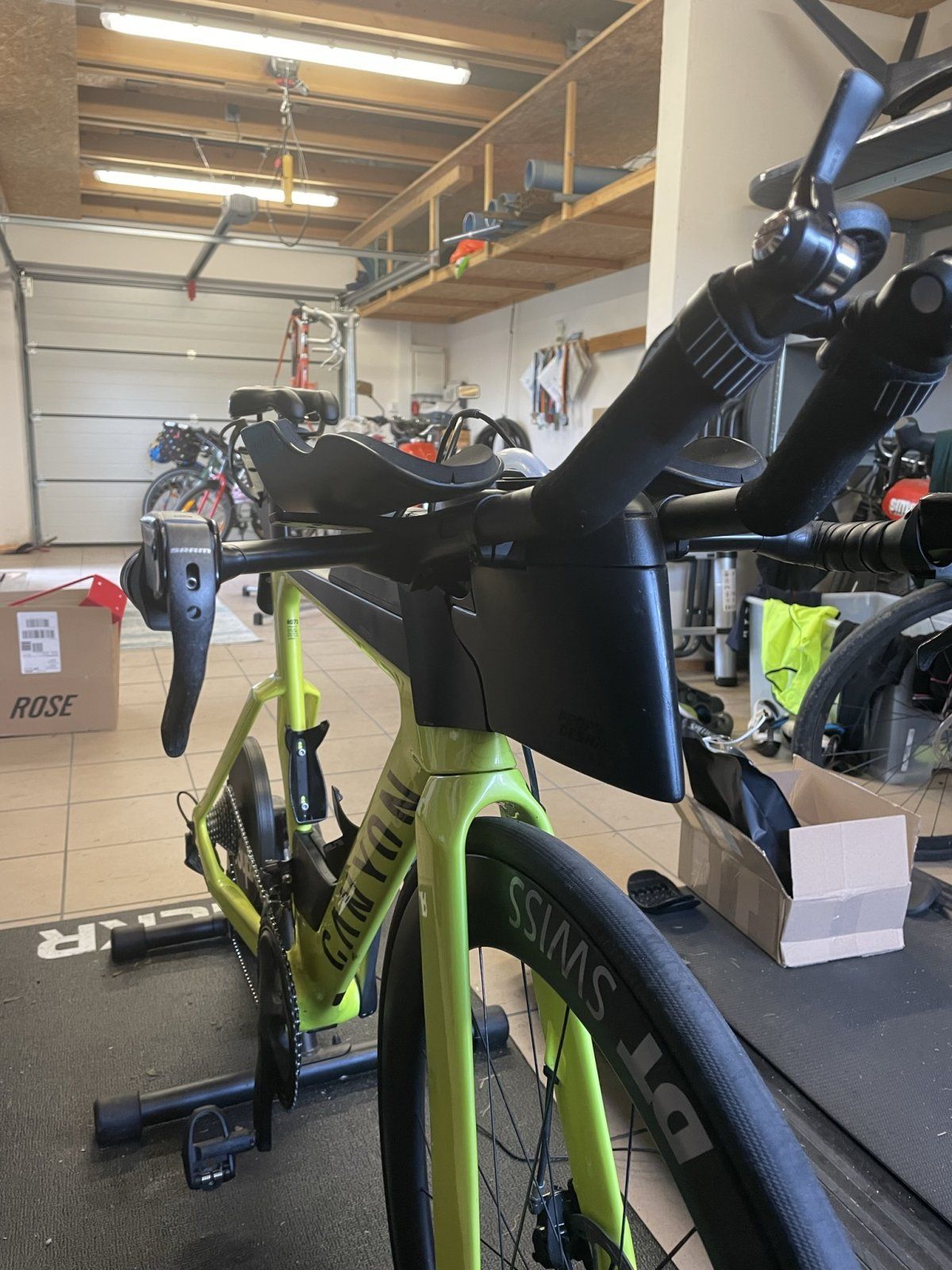

» Alle 35 Kommentare im Forum lesen →Verstehe ich schon. Auch wegen der Optik aber ich hab die 50er am Ultimate und das kostet halt auch nix
Vom Aero Effekt werden 50er auch nicht viel hinter 80/62 stehen. Spielt für mich sowieso ja keine Rolle
Bremsen: SRAM halt, ich finde die gut, habe hinten auf 140er Scheibe gewechselt. Mehr Bremspower, als man damit geboten bekommt, braucht man kaum, Modulation und Einstellbarkeit ist auch gut.
Schaltung: ich fand die nicht so gut, mechanische Schaltung am TT ist und bleibt aus meiner Sicht ein Kompromiss. Vor allem die Schaltung vorne ohne Rasterung hat mich echt genervt. Ich habe relativ günstig (ca. 600€ Invest) auf Rival AXS updatet. Damit habe ich die Schaltung in beiden Positionen. Nachdem ich in fast gleicher Gegend unterwegs bin, weiß ich wovon du sprichst.
Laufräder: habe ich als Platzhalter erachtet, 808er Zipps passen optisch bisschen besser zum Rad
Trinksystem: bin kein Triathlet, wird nicht benötigt.
Sehe das ähnlich wie du, würde auch die 105er auf lange Sicht abbauen. Aber SRAM hatte ich am Ultimate meiner Freundin und die hat mich wahnsinnig gemacht. Daher wäre nur eine 105Di2 eine Möglichkeit. Da ich einen Powermeter habe, sollte ich denke ich mit 1200€ hinkommen (Minus verkauf der 105er Mechanisch).
Ich hadere aber immer noch mit dem Bike - es sind einfach Spaß-3000€
