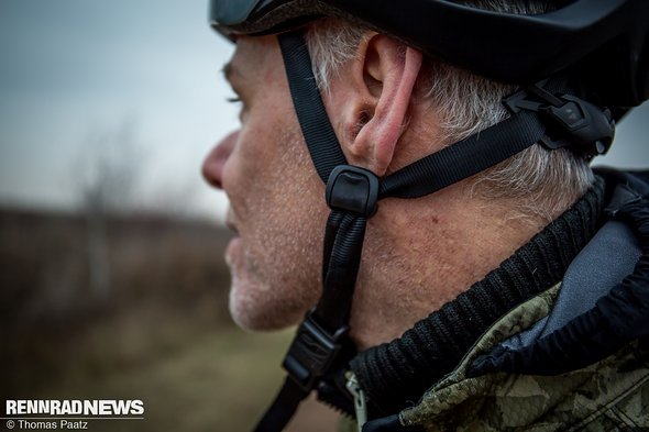

Guter Halt
# Guter Halt - Das Verstellsystem mit gut bedienbaren,nicht verrutschenden Schnallen ist ein großes Plus des Contec Tempest
Keine Klemmgefahr
# Keine Klemmgefahr - Ein Magnetverschluss erleichtert das Öffnen und Schließen

Die Weitenverstellung per Drehrad ist feinstufig, das Rad griffig. Sehr gut gefielen uns die seitlichen Schnallen für die Einstellung des Gurtdreiecks: Sie sind keine Fingernagelkiller beim Öffnen, und sie fixieren die Gurte rutschfest. Auch die Schließe mit magnetischem Fidlock-Verschluss ist ein echtes Plus: Klemmgefahr an empfindlicher Haut unter dem Kinn gebannt! Insgesamt ist das Einstellsystem sehr gut gelöst.

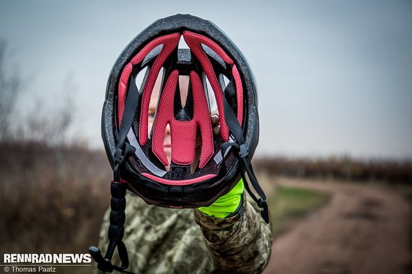

Die Polsterung
# Die Polsterung - Das unterbrochene Stirnpolster könnte gegen Hitzestau noch einen Tick schmaler sein, ansonsten sind alle Einsätze unauffällig bequem

Auf dem Rennrad und Gravelbike war der Contec Tempest über 10 Monate im Einsatz. Dabei zeigte sich schon auf den ersten Ausfahrten an frischen frühlingshaften Tagen, dass es sich eher um einen Helm für den Sommer handelt – an solch kühlen Tagen war immer ein Stirnband mit Windschutz gefragt. Ideal aufgehoben fühlt man sich unter der Schale des Tempest auch bei starker Anstrengung an warmen bis heißen Tagen. Für richtige Hitzeschlachten könnten die Polster an der Stirn aber ruhig noch etwas schmaler ausfallen, damit sie weniger Flüssigkeit aufsaugen können.
