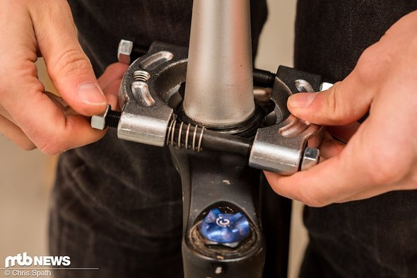

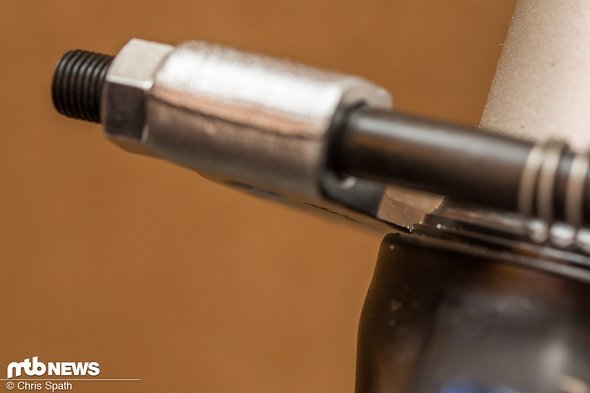

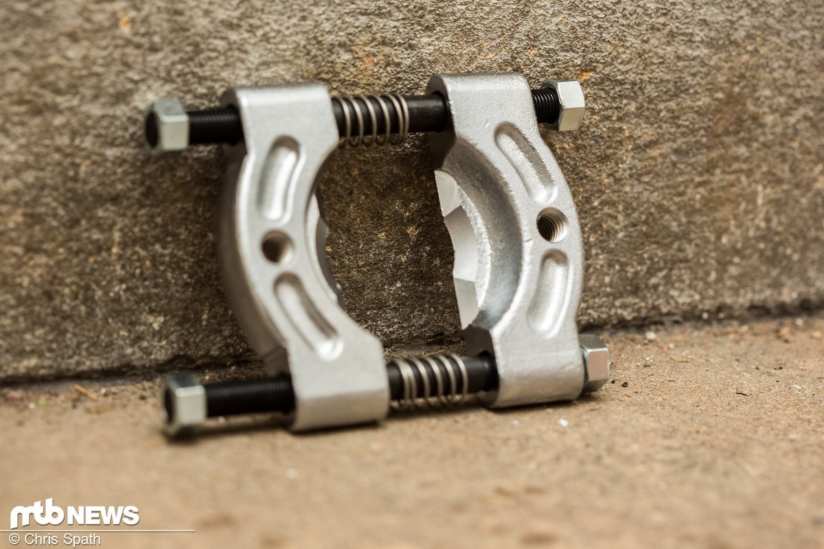

Ein Konus-Abzieher ist nicht unbedingt ein Werkzeug, das man alltäglich benutzt. Davon profitieren kann nur der, der einmal eine Gabel tauschen muss, die nicht aus Verschleissgründen austauschreif ist. Besonders an empfindlichen Carbonschäften ist ein Abzieher dann alternativlos. Beim Birzman Werkzeug werden zum Abziehen zwei Gussteile mit zwei Gewindestangen gegeneinander gezogen. Zur Mitte hin ist an den beiden Hälften jeweils eine scharfe 45° Fase angebracht, die man zwischen Gabelkrone und Konus-Ring ansetzt. Mit dem Anziehen der vier Muttern wird der Konus so von der Gabelkrone angehoben. In der Theorie sinnvoll, in der Praxis leider nicht ganz sorgenfrei: Die Bedienbarkeit könnte einfacher gehen – beide Muttern wollen mit einem Maul- oder Ringschlüssel gehalten werden, damit man sie anziehen kann. Gleichmäßiges Abziehen ist damit sehr umständlich. Der Versuch Flügelmuttern anzubringen, um die Bedienbarkeit zu verbessern, scheiterte am zöllischen Gewinde. Zudem schabte das Werkzeug an manchen Gabeln den Lack ein Stück ab. Sobald das Werkzeug sitzt, hilft es mit ein, zwei vorsichtigen Hammer-Schlägen den Konus etwas anzuheben. Dann kann man den Ring ohne Lackschäden abziehen.
