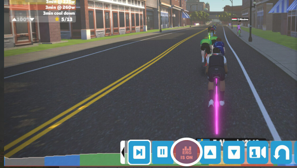

Ich habe jetzt zwei Wochen hintereinander den Test gemacht, einmal im ERG off Modus und 1x im ERG on Modus. Bist du dir sicher, dass du in der Leiste auch auf on gedrückt hast? Wenn du nichts machst ist der im Standard auf off. 😉

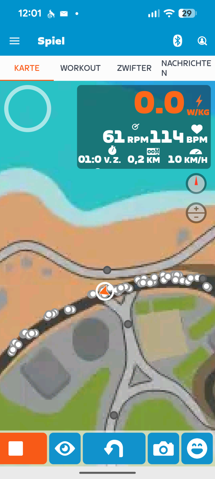

Bei mit gibt den ERG-Button, die Pfeilsymbole oben/unten und das Pausensymbol nicht. Ich hab nur ein oranges Symbol mit einem Rechteck drin (hatte da mal draufgedrückt, aber nichts ist passiert), das Perspektive-Symbol (bei mir ein Auge), Wenden-Symbol, Screenshot und Smiley. Und wenn eine Abbiegemöglichkeit kommt, dann noch Pfeil rechts/links.
Der Button wird nur angezeigt, wenn Du ein Workout gestartet hast. Wenn Du einfach nur freie Fahrt gewählt hast, dann sieht man sie nicht. Oder hattest du ein WO geladen?

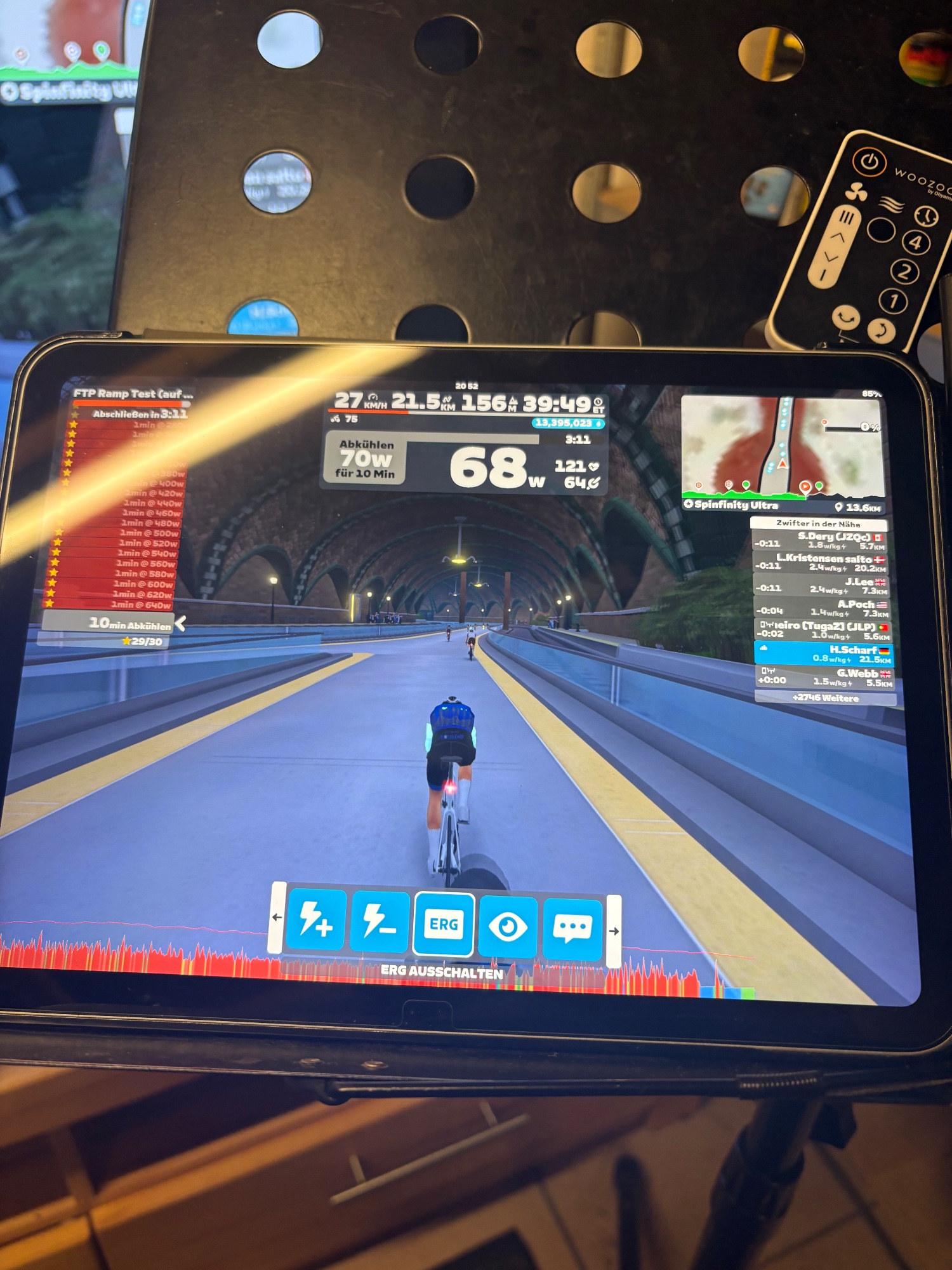

Hier das Foto bei mit während des FTP Test
Der FTP-Test ohne ERG funktioniert doch nur bei der Ermittlung beim freien Fahren.
Ein Ramp-Test, wie Herbinho den absolviert hat, funktioniert doch nur mit ERG und der ERG stellt sich automatisch ein? Alles andere wäre mir neu.

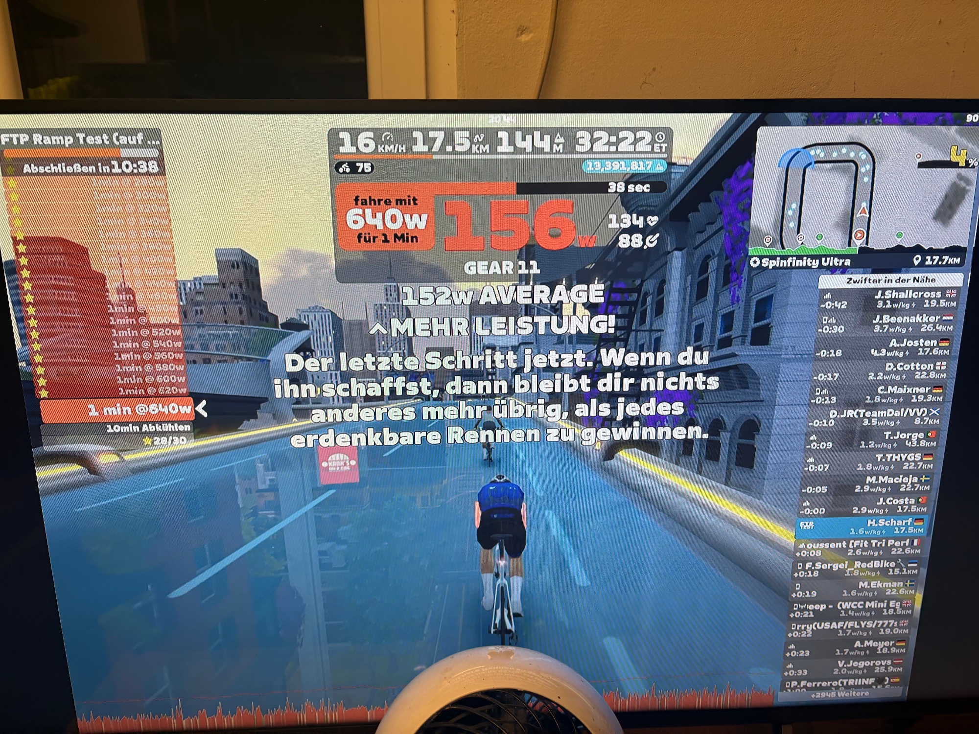

Also irgendwas stimmt da nicht. Mein Sohn hat 3 mal! seine Tacx Neo getauscht, weil die immer falsche Werte anzeigte und kreuz und quer Watt forderte. Ich denke mal, dass seine Anzeige kein Appfehler ist, sondern hardwarebedingt. Keine Ahnung warum man beim FTP oder workout schalten sollte. Selbst die Cadenz wird ja mit den Wattwerten abgeglichen. Der ERG-Modus variiert da auch nichts. ob ich die geforderte 100 Umdrehungen schaffe oder nur mit 70 fahre - die 215 Watt bleiben - wird halt nur anstrengender.
Die Kurven sind absolut konstant, gleichmäßig ohne Ausreißer nach oben oder unten.

Schau mal, letzte Stufe…
Ich hab wie gesagt im Menü Workout, FTP-Tests den "Ramp Test (Light)" verwendet und selber rein gar nichts verändert. Das hätte also ein Workout sein müssen. Oranger Button war da zu sehen, aber kein ERG-Button. Virtuelle Schaltung war vorhanden (8. Gang zu Beginn), und wie gesagt: Zwift blendet beim Aufwärmen sinngemäß ein "Gleich geht los, dann wird ERG aktiviert und auf 100 Watt festgelegt, falls Du einen Smarttrainer hast". Was komisch ist sind die angekündigten 100 Watt, obwohl der erste Watt-Wert beim Test (nicht beim Aufwärmen!) 80 Watt und dann 90 Watt sind.
Und meine selbst erstellte Fahrt, wo auch kein ERG-Button eingeblendet war, hatte ich als Workout erstellt.
:oops:Wahnsinn! aber merkwürdig. Die 620 Watt als Stufe davor wurden noch richtig dargestellt? Der Test hat nicht mit dir und deiner Leistung gerechnet und hat gestreikt das darstellen zu müssen.😂 :daumen:
In der Stufe, in der man abkackt geht natürlich der Wert runter. Aber innerhalb einer Stufe, die man schafft und fährt, bleibt doch der Wert konstant - oder nicht?

Ah, nun hab ich Dich verstanden. Ja, das ist auch ok. In der Companion-App sieht das etwas anders aus. Wenn Du im Reiter "Workout" bist, dann wird es so wie hier angezeigt:
https://forums.zwift.com/t/custom-workout-cant-see-map-view-in-zwift-companion-v3-76-0-2048/659668
Dort ist dann z.B. auch der Button für Erg On/Off.
Kommt mir jetzt auf Anhieb anders vor, und ich erinnere mich, dass ich duchaus mal in der App auch die blauen Menüpunkte mit ERG und plus/minus gesehen hatte.
