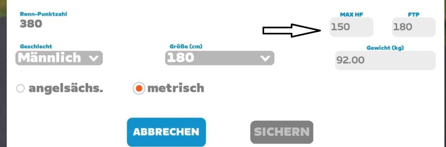

Ah, danke, ich hatte jetzt nach einer Möglichkeit gesucht, seinen Puls einzugeben. Dann geb ich da mal 150W ein, das müsste derzeit passen. Ich muss zwar ab und an mal in den Freilauf und hab dann 0W, aber eher, weil der Hintern wehtut und nicht weil ich eine Tretpause brauche :D
Du kannst FTP und Herzfrequenz auch händisch eingeben. Aber den FTP ermittelt, wie hier schon gesagt wurde, Zwift automatisch für dich und erhöht den Wert auch, wenn du besser wirst.
Eingeben kannst du das im Menu, auf den Bleistift neben Größe und Gewicht drücken und dann die Maske bearbeiten, die dann aufgeht.
PS: nicht über meinen Wert für den HF wundern. Nach Herzinfarkt darf ich nicht mehr höher kommen und muss dann die Leistung reduzieren.
ja, danke, ich wusste schon, wo das Menü war. Ich hatte gestern nur nicht mehr den Laptop parat, wo die App drauf ist. Bei der Smartphone-App sowie via Internet-Browser fehlen die beiden Punkte im Profil-Menü.
Ich hab jetzt mal 180 als Puls und 150 als FTP eingetragen. Es war noch kein Wert voreingetragen, vermutlich bin ich noch nicht lange genug gefahren. Die letzten 4 Tage fuhr ich jeweils 40-70 Minuten.
