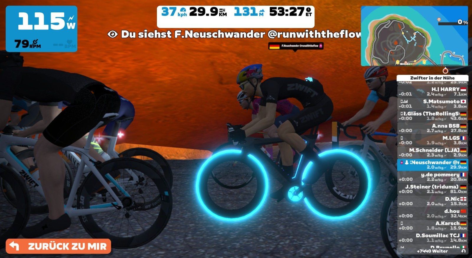

Kennt jemand das:
ANT Sensor ist mit allem verbunden, aber er gibt keins der Signale an Zwift bzw Rechner weiter. Passiert täglich nach 45min Benutzung. Muss dann den Rechner neu starten um überhaupt wieder Werte zu kriegen. Selbst wenn ich den Trainer ausschalte zeigt er noch verbunden an...
Hat da jemand ne Lösung oder zumindest nen Ansatz?

Falls Du mit ANT Sensor ein externes USB Geraet meinst - genuegt es nicht, dieses neu zu stecken und ggf. Zwift neu zu starten? Oder es an einem anderen USB Port zu betreiben? Bei mir liegt der USB-ANT-Empfaenger mit einem 2m USB-Verlaengerungskabel direkt am Kickr Core.
Wenn Zwift bei Dir unter Windows laeuft - steht in den Ereignissen etwas oder laesst sich der Treiber des ANT-Geraetes updaten?
Falls Du mit ANT Sensor ein externes USB Geraet meinst - genuegt es nicht, dieses neu zu stecken und ggf. Zwift neu zu starten? NEIN Oder es an einem anderen USB Port zu betreiben? Nein Bei mir liegt der USB-ANT-Empfaenger mit einem 2m USB-Verlaengerungskabel direkt am Kickr Core.
Ja, ist ein externer ANT+-Empfänger via USB. Einfach umstecken und/oder Zwift neustarten bringt nix. Treiber lässt sich nicht aktualisieren bzw ist der aktuellste. In den "Ereignissen" steht nix!
Auch im logfile von Zwift findet sich nix Aussagekräftiges.
Ich hatte heute zum ersten Mal auch dieses Problem, aber nicht erst nach 45 Minuten, sondern gleich nach 5-6. Zwift Neustart bzw. Ziehen/Stecken des ANT-Adapters halfen nichts. Als ich den PC neu startete, installierte Windows 10 einige Updates. Danach funktionierte es - kann aber auch Zufall sein.
