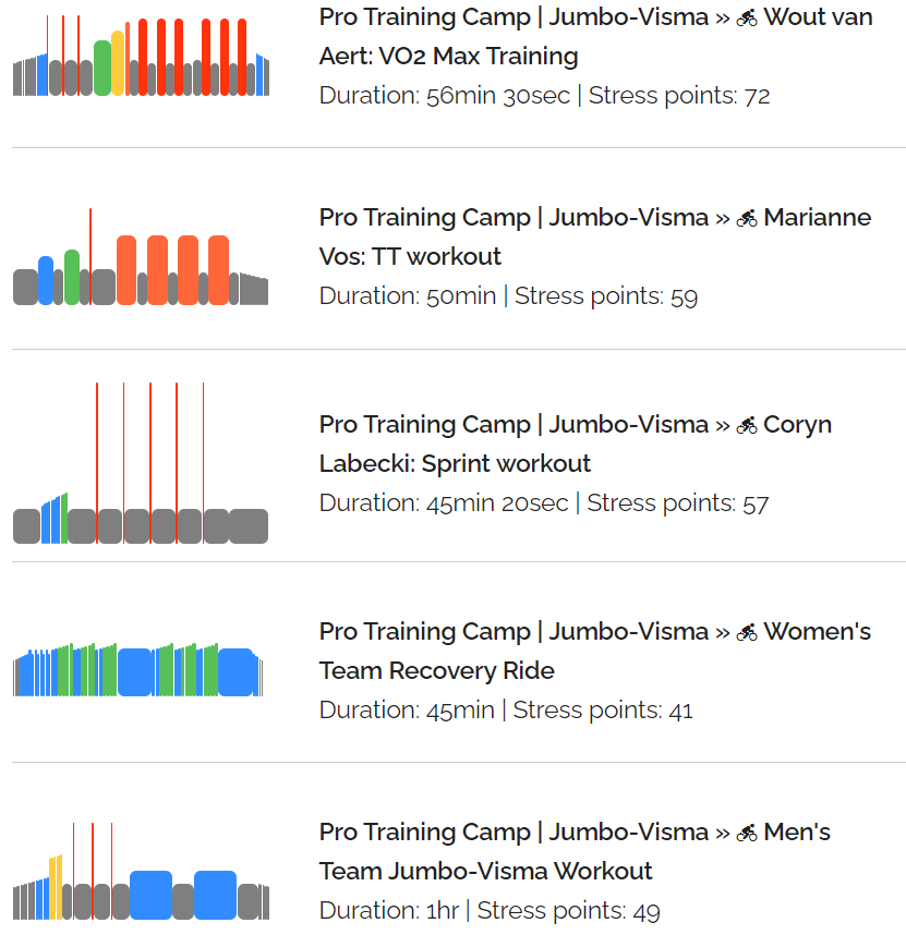

Mehr Event als Trainingsplan, das Jumbo Training Camp. Es ist eine Weiterführung der Trainingseinheiten von Ineos.
Bin gestern den Recovery Workout gefahren, der sehr viel mit hohen Trittfrequenzen arbeitet.

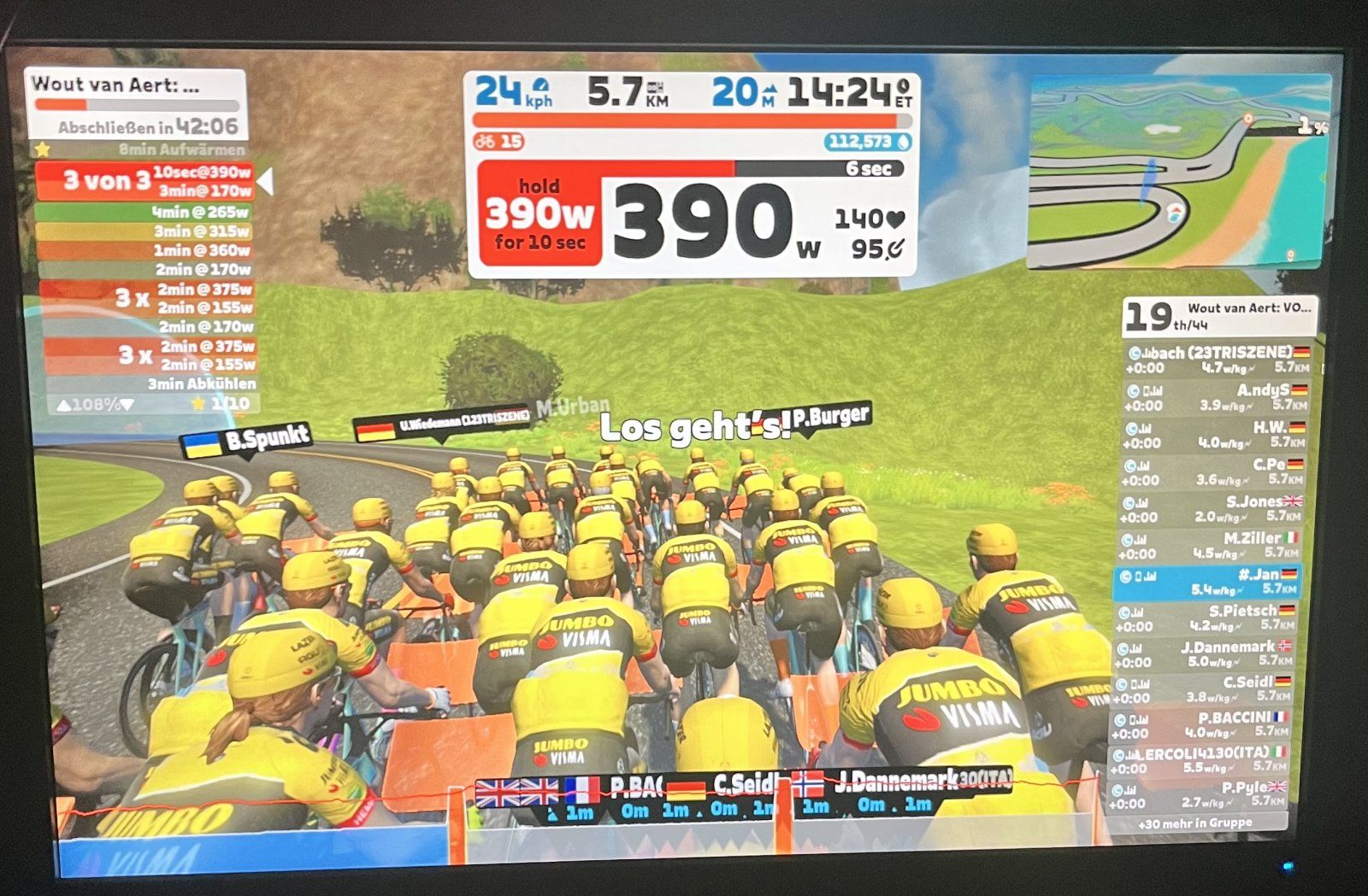

Bin heute das Wout workout als Gruppenworkout gefahren. War schon witzig, alle im selben Jersey und Rad auf der Strecke zu haben :)
Diese Workouts sind schon anspruchsvoller. Hatte mich in B angemeldet und dann nur mit wenigen Franzosen zusammen trainiert.

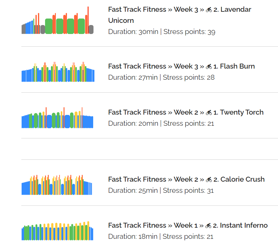

Gestern bin ich mal den neuen Plan "Fast Track Fitness" angefahren. Das sind insgeamt nur 8 kurze Workouts für neue Interessierte. Die ersten Workouts sind nur 15 Minuten lang und dann wird man schrittweise an längere Workouts rangeführt. Für Erfahrene ist das natürlich zu kurz und man kann 3 Workouts hintereinander machen, wenn man die Tour of Sky hochfährt. Aber im zweiten Teil des Plans wird es schon etwas länger, so daß man ins nächste Programm leicht springen kann.
Hier eine Beschreibung der beiden Kurz-Trainingspläne "Fast Track Fitness" und "Build me up lite"
https://zwiftinsider.com/update-1-32-0-106182/
Der Fast Track Fitness Plan in Zwift
Dies ist ein kurzer Plan mit kurzen Trainingseinheiten für Einsteiger.
Die ersten Einheiten sind 18 Minuten lang und durch ständige Belastungswechsel gekennzeichnet. Die Zeit ist schnell vorbei und man kann die Intensität üer den ias auch nich si einpegeln, das man jeden Workout gut schaffen kann. Wenn man 10-20 mituten (mit Pace Partner) einfährt und etwas ausfährt füllt sich die Stunde zu einer guten Anfänger Einheit für Smarttrainer.
Die nächsten Einheiten ab Woche 3 werden dann auf 30 Minuten verlängert, was man durch etwas längere Belastungsblöcke erreicht. D.h. der Anfänger wird sukzessive an etwas längere, konstante Intervalle herangeführt. Kennzeichnend ist aber auch hier der stetige Belastungswechsel der Einheiten.
Auch hier emphielt sich zur Aufwärmung mit einem Pace Partner robomäßig aufzuwärmen um so die Stresspunkte etwas im L2 zu erhöhen.

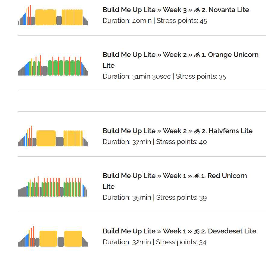

Hier nun der neue Plan " Built Me Up Lite". 4 Wochen, 2 Einheiten, 30-40 Minuten.
Die Workouts sind länger als bei dem Fast Track Fitness Plan. 30 -40 Minuten mit einem immer wiederkehrenden Mix aus Over-Under Einheiten mit einem Schwerpunkte auf SST.
Ichbin die ersten drei EInheiten mal mit 90% gefahren und war dann oben auf der Alpe.
Die beiden EInheiten pro Wochen können mit L2 EInheiten aufgefüllt werden. Näheres unter: Whats on Zwift

Hier eine Einheit mit 2*8 Minuten. Hier in dem Bild sieht man, das ch den Bias runtergesetzt hatte, so dass die EInheiten nicht SST sondern im L3 Bereich waren. So kann man in Zwift die Intensität innerhalb der EInheiten aus seine aktuellen Tagesziele anpassen und auch solche Dinge wie hohe Trittfrequenzen komplett ignorieren. Auch damit setzt man den Trainingsintensität noch mal etwas runter wenn man die Einheiten nur als Abwechslung in eigentlich längeren EInheiten nutzen möchte. Dazu gibts natürlich auch längere Pläne, abbber ich schaue mir gerade die neuen kurzen Pläne mal interessehalber an.
Aber, wenn man dem Plan folgt würde ich auch nur nach hinten raus noch etws L2 dran hängen.
Ich habe heute den Build-me-Up-Light-Plan gestartet. Die Einheiten gefallen mir gut, allerdings war mir eine zu leicht. Ich habe dann nach Red Unicorn Light noch das Devedeset Lite drangehängt.
Hm, ich mache den Plan mal zu Ende, aber vielleicht muss ich einen anderen machen.
