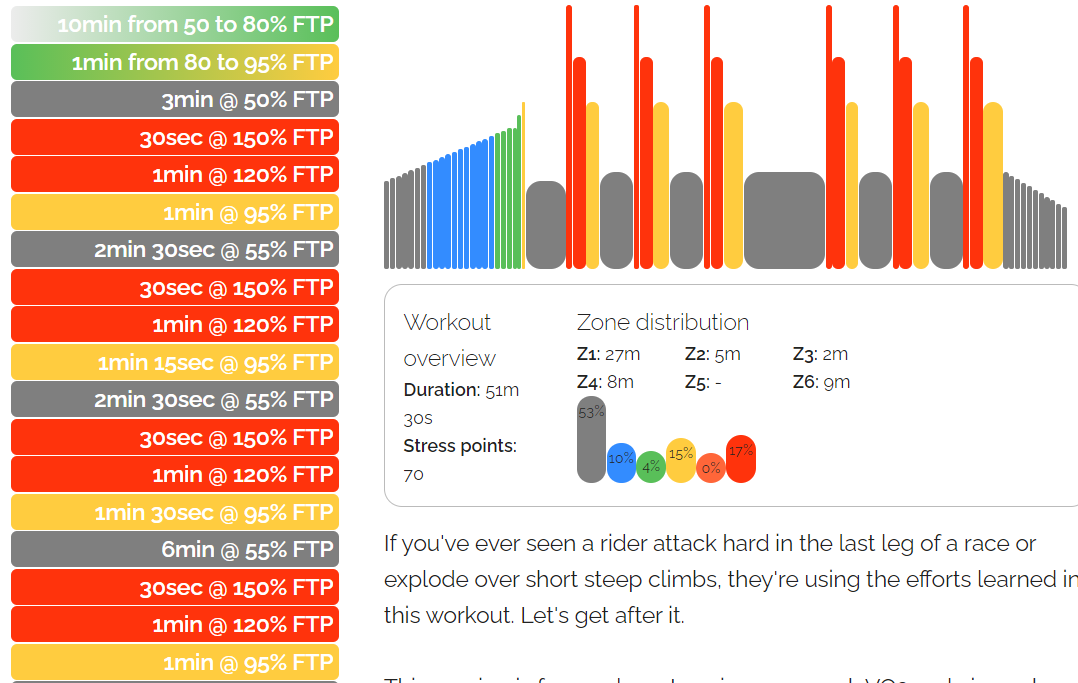

Gestern diesen Workout.
Zwift Academy Road: Workout 2 | Peak VO2 Intervals​
Die Leistungsdaten werden bei mir in Strava und TP nicht korrekt zu den Runden übertragen.
So sind die Intervalle 30s 400W, 60s 315W und abschliessend 90s 255W zeitlich versetzt zu den Runden. Irgendwas stimmte da mit der Synchronisation nicht. Habt ihr das auch?
Zu dem Workout
Ich habe ihn so nicht geschafft.
Die 30sec 150% gingen, den 60 s 120% musste ich meistens abbrechen, die Folgebelastung 90s bei 95% konnte ich dann wieder durchhalten.
Das ist aber ein Workout, den man durchaus ein paarmal versuchen könnte.

Ich wollte gestern das erste Workout fahren, musste es aber nach 20 Min wg. der scheinbar doch stärkeren Outdoor Belastung von Samstag und Sonntag abbrechen und bin dann danach noch 30 Min locker weiter gefahren. War gut so gewesen. Heute dann wie gesagt das Workout #2 genommen, das war dann schon wieder besser. Auch wenn die letzte Einheit über die 1 Min schon ziemlich hart war. Immer wieder erstaunlich, wie "toll" sich dann 95% FTP fahren lassen.
Ich werde das Workout #2 auch nochmal fahren.
Ich habe jetzt auch das zweite Workout gemacht. Ich persönlich fand die 30 sec 150% und die 1 min 120% gut machbar, zum Schluss (bei dem 5. und 6. Intervall) habe ich jedoch Probleme bei dem 95%-Abschnitt gehabt. Das allerletzte 95%-Intervall konnte ich nicht durchhalten 😕

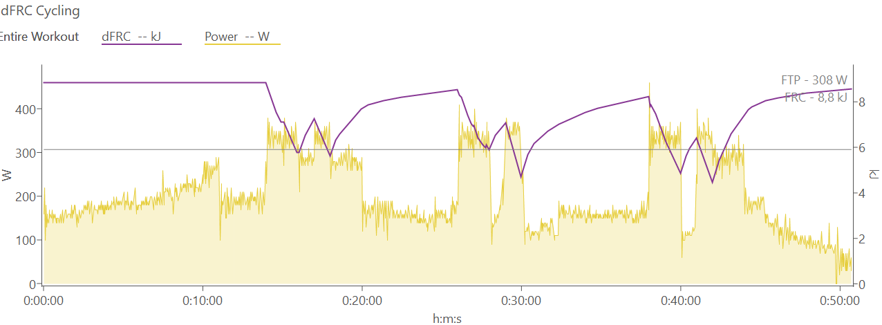

Wieder nicht geschafft. Die erste Serie ging, danach wurde es nach der ersten Belastung zu anstrengend.
Ich habe die 2. Belastung dann in jedem Intervall ausgelassen.

Ich schaffe das Workout auch nur im ganz fitten bzw ausgeruhten Zustand. Ich finde es viel intensiver als das 4 Wochen Ftp Programm.
Ich denke da ach, das der Ansatz der Zwift Academy mit so wenigen Einheiten allenfalls eine Idee geben kann welche Workouts für eine Trainingsphase mal ausgewählt werden könnten. Die muss man dann aber mehrfach wiederholen um sie zu festigen. Allerdings passt die kurze Sequenz schon zu dem Fakt, das man die VO2max nur sehr kurzfristig nochmal etwas pushen kann. Ich würde das auch nur wenige Wochen trainieren und dann wieder aufbauen. Insofern zeigen sie schon sehr klar, das mehr als 10 Einheiten nicht lohnen. Dann ist der Block vorbei und man wechselt in eine Wettkampfphase.

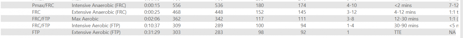

Ich habe diesen Workout nun nochmal mit den Empfehlungen von WKO abgeglichen. Das, was ich heute geschafft habe liegt in line mit den Minimalvorgaben für Max Aerobic. Sollte also was bringen.
