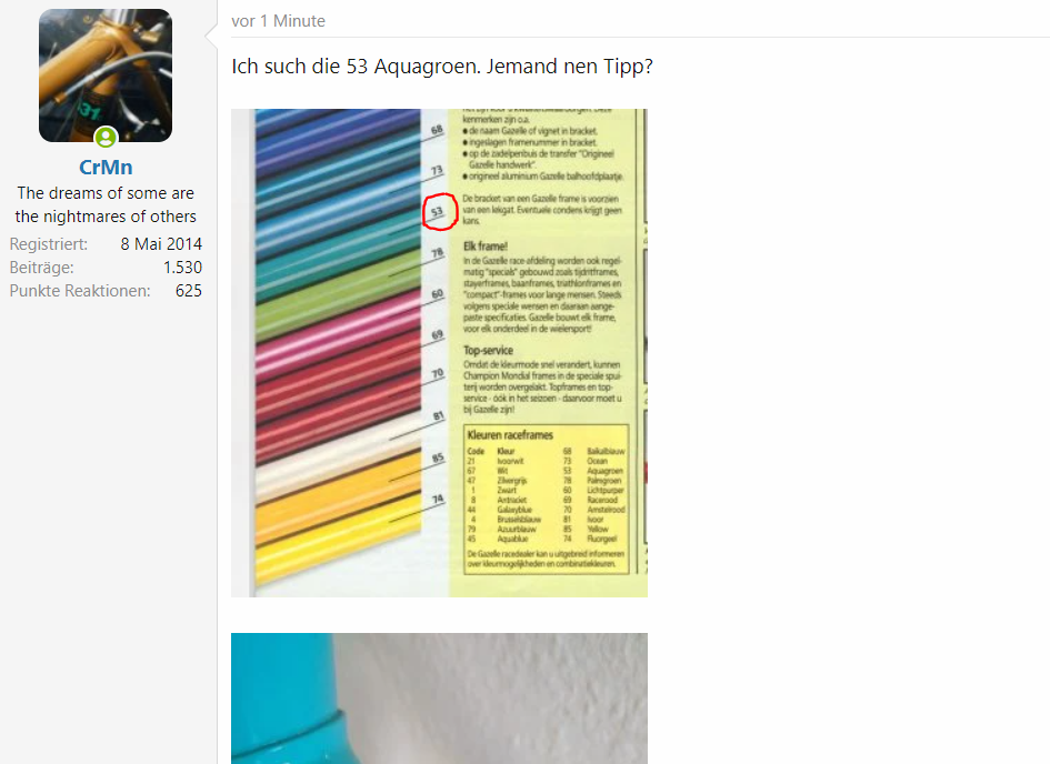

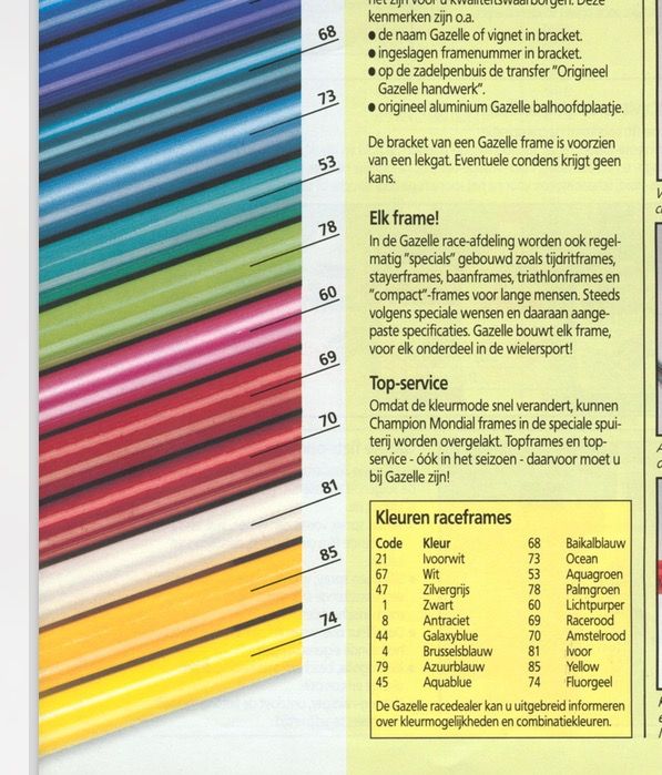

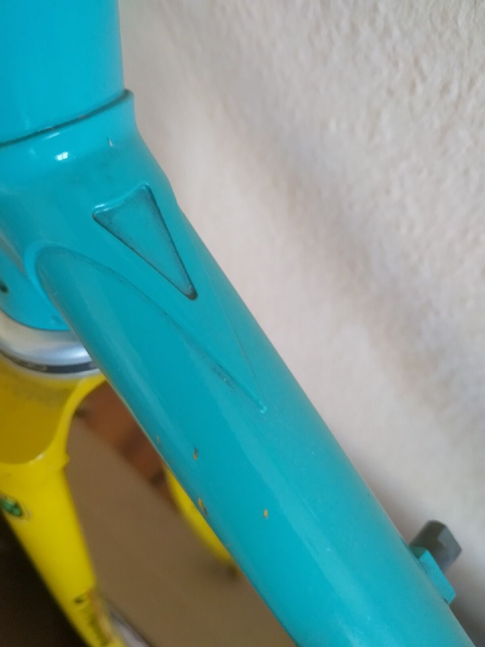

Ich such die 53 Aquagroen. Jemand nen Tipp?
Da die Spaßkiste nun einmal auf ist: In der Nagellackabteilung einfach die "53" verlangen...

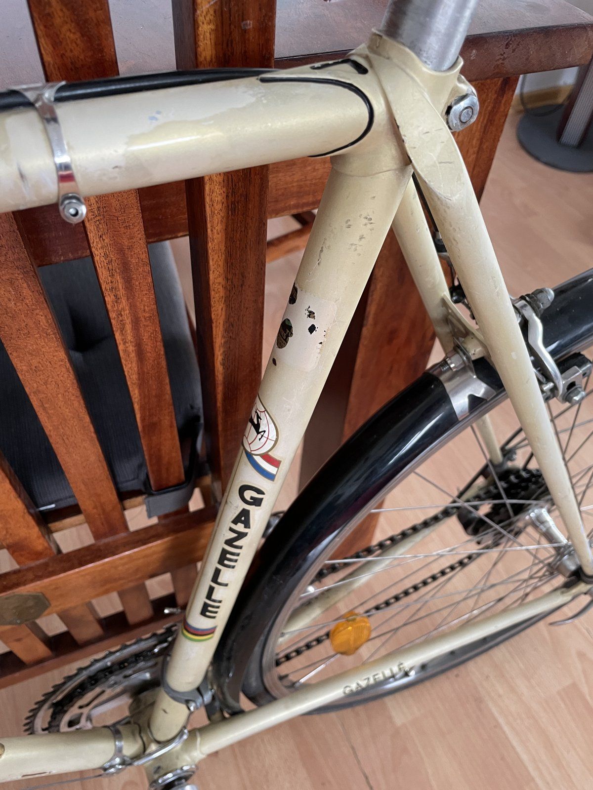

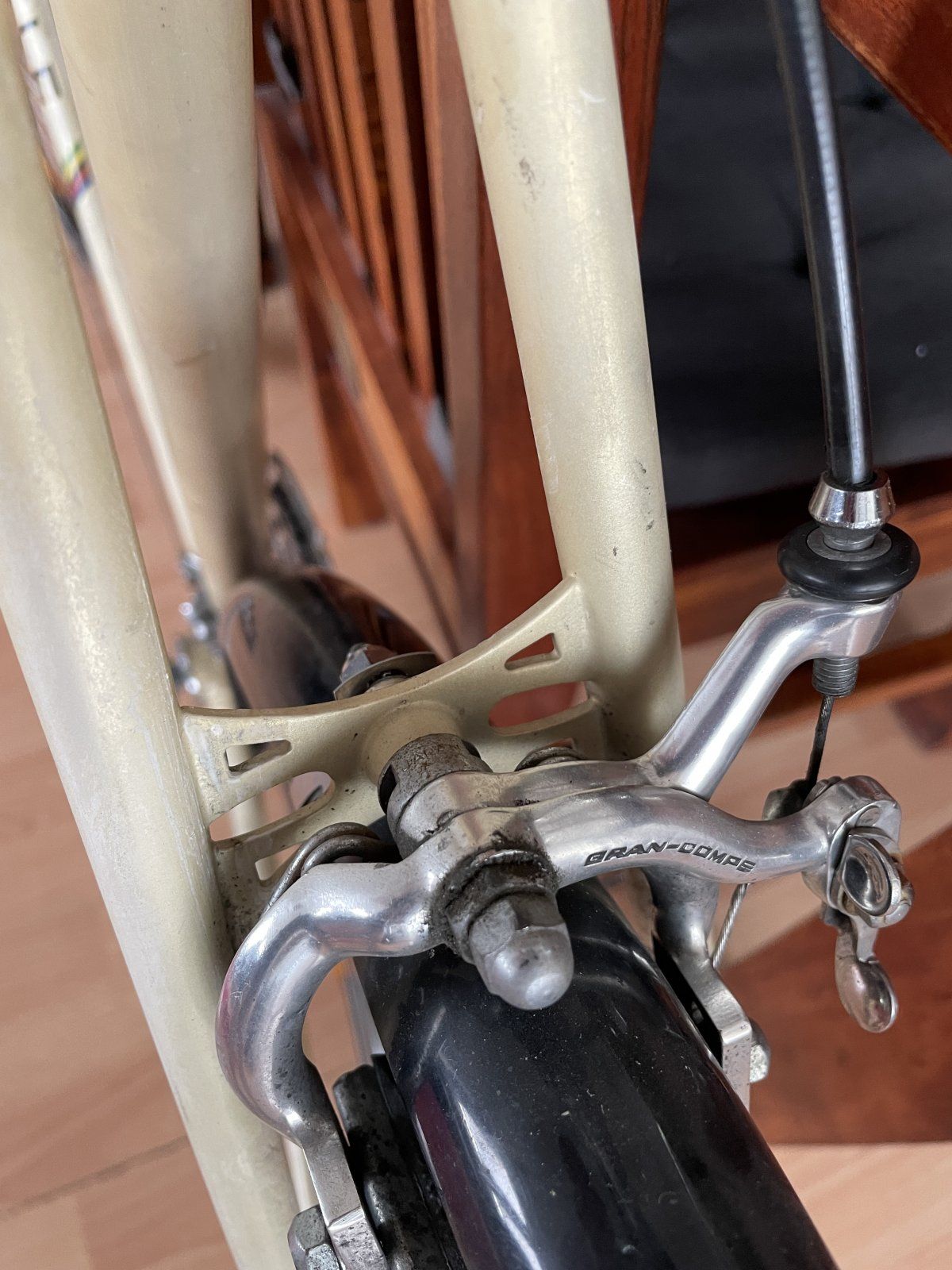

Hallihallo!

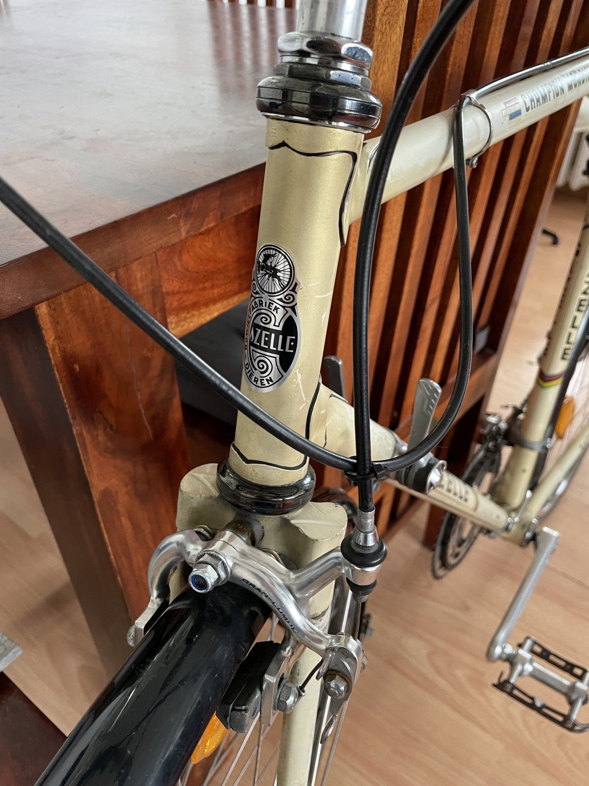

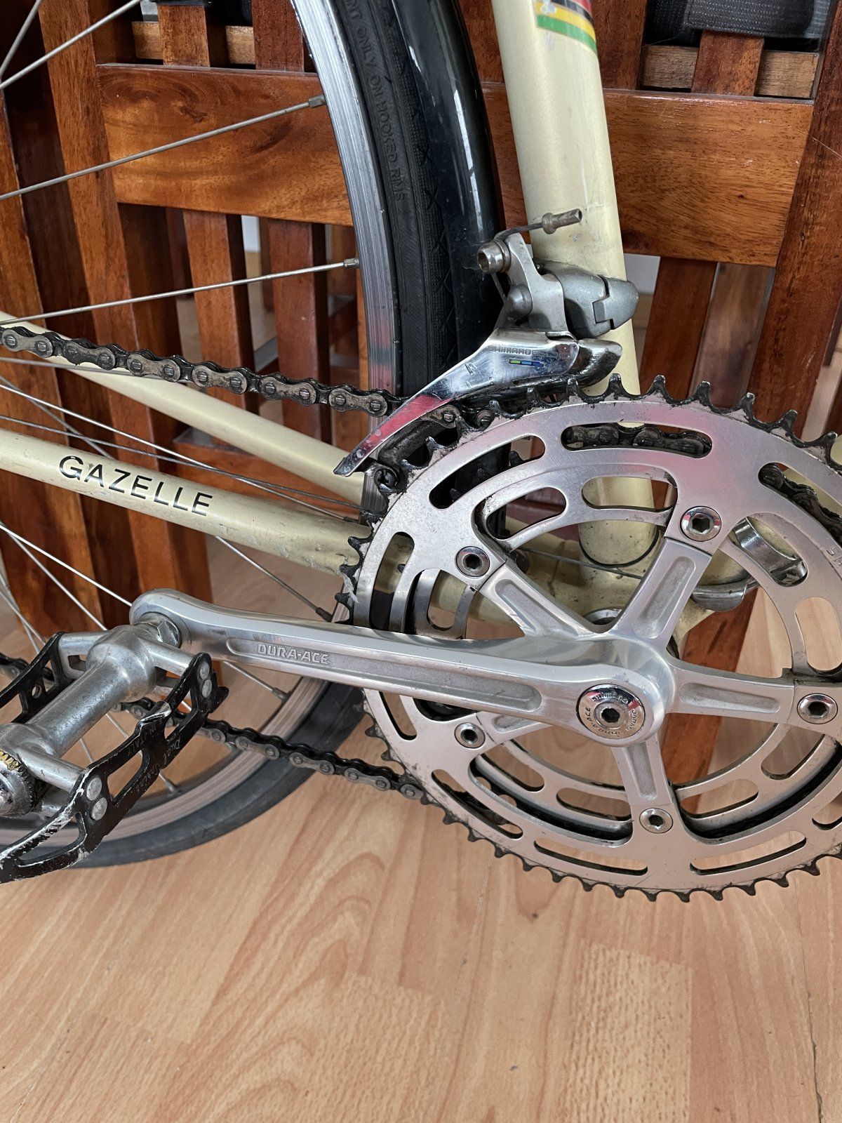

Es gab Zuwachs auf der Koppel und ich frage mich derzeit welche Farbe denn nun die ursprüngliche ist. Auf der einen Seite Perlmutt oder auf der Anderen Champagner. Teilweise erscheint es so als sei ein Klarlack über den Rahmen gezogen worden der es in dem Champagner erscheinen lässt. Der Lack ist im Allgemeinen matt. Es soll ein Alltagsrad werden und auf komplett 600 umgerüstet werden.

Ivoor (Elfenbein). Die 70er, Anfang 80er vergilbten etwas mehr als die späteren.
Wie die meisten Gazelle-Lacke ist auch dies ein transparenter Farblack über einer flachen Grundfarbe (in diesem Fall weiß).
Vielleicht stand das Rad ja jahr(zehnt)elang an einer Wand und die Sonne hat auf einer Seite aus ivoor Champagner gemacht? Wenn Du mal z.B. unter die Umwerferschelle guckst, müßte die Originalfarbe ja zum Vorschein kommen... Auf beiden Seiten.
Durch die neue Farbe hab ich glaube ich unter dem 531er Decal gesehen. Die scheint halt einiges heller als der andere Tag. Nun bin ich halt am überlegen wie ich das Ganze angehen soll.
Retuschieren wird nie was mit diese Farbe. Wenn es ein Alltagsrad wird, lass es einfach so. Die einzige Alternative ist eine komplette Neulackierung.
Für eine Neulackierung finde ich den Lack aber auch wieder zu gut erhalten. Vielleicht kannst Du da ja mit ordentlicher Reinigung noch was rausholen. Mit Politur sollte man bei Lasurlacken vorsichtig sein, sonst bleibt schnell nur das Weiß übrig oder es wird fleckig.
Den Lack wollte ich wenn möglich erhalten. Fleckig ist er leider bereits. Also wird nun versucht ihn so gut wie möglich schonend zu reinigen. Das Ergebnis versuche ich euch dann zu präsentieren:)
