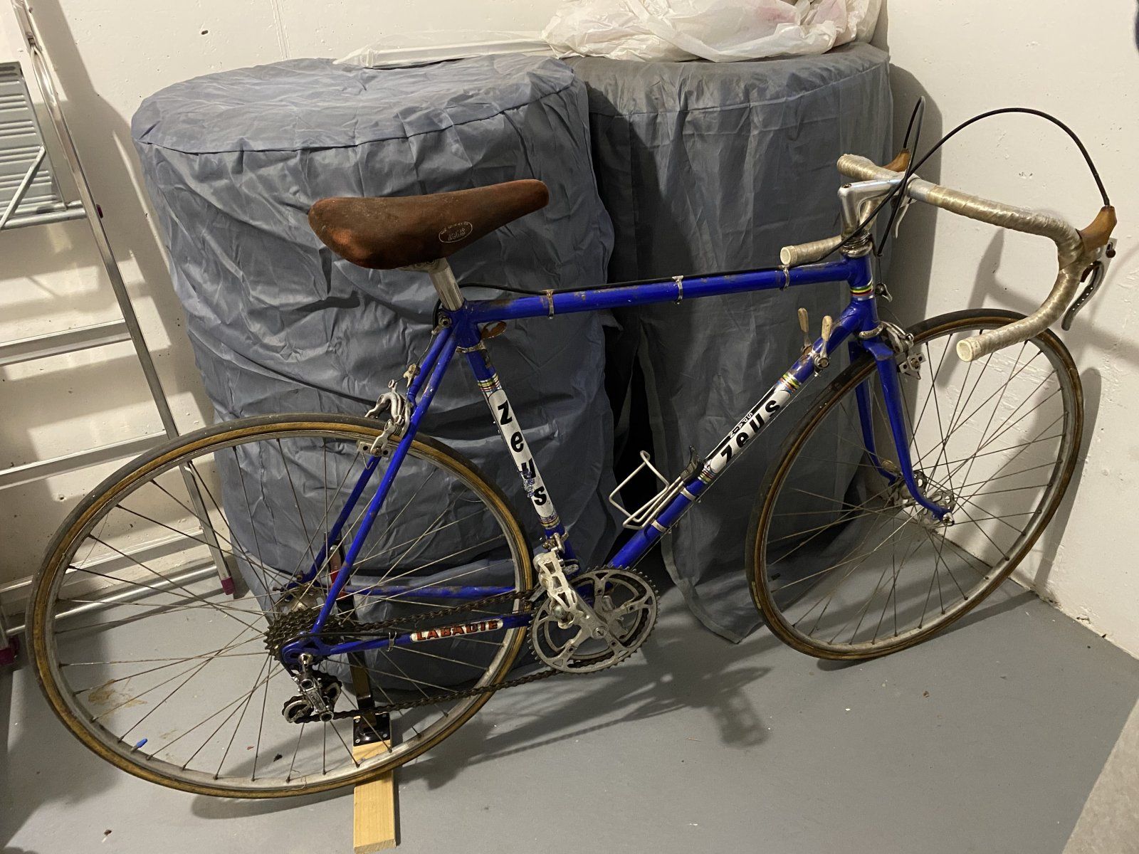

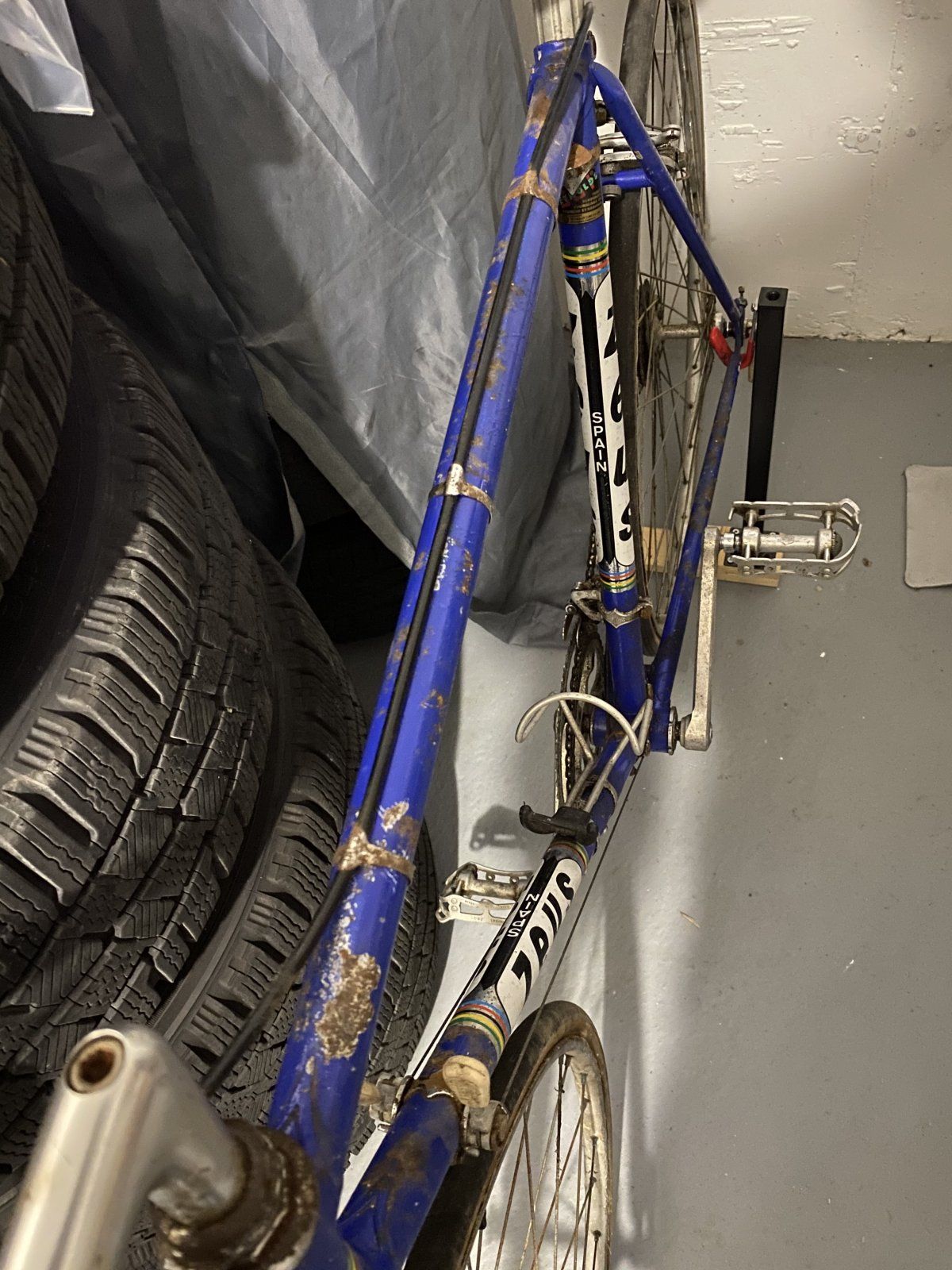

Finde diesen Fred sehr spannend! Warum? 😇 Na ja, ich habe da auch noch was in meinem Keller stehen, das vermutlich eine ähnlich aufwendige Geschichte werden wird. Aber schaut selbst:
Wenn ich es mal schaffe da ran zu gehen, ist auch das sicher einen eigenen Faden wert 😉

...sehr schönes Projekt!
Anders als meines, aber nicht minder spannend. Wenigstens musst Du dich nicht mit der Wiederherstellung von Chrom herumschlagen...
Deine Bremsen haben noch die originalen Bremsgummis, in welche die drahtförmige Einfädelhilfe eingearbeitet bzw. einvulkanisiert war. Die Dinger sind heute "Goldstaub", weil beim ersten Wechsel der Gummis eben jene Einfädelhilfe gleich auch weg war und das so daher kaum noch zu finden ist. Ich tüftele noch an einer Lösung, wie man das nachbauen kann.
Flöhe mal die Zeus-Kataloge 102 und 103 durch, wenn Du mehr über die Teile und deren Bezeichnungen wissen willst.

Falls jemand übrigens sachdienliche Hinweise zu Modell und vor allem Alter hat, wäre ich sehr dankbar. 😉 Meine bisherige Einschätzung liegt Mitte-Ende 70er.
Kleines Schmankerl übrigens noch für den Luis Ocana-Fan: Das Rad trägt einen Labadie-Sticker. 😊 Es stammt nachweislich aus dem Laden eines der damaligen Team-Manager von Ocana, Henry Labadie in Anglet/F (Labadie war auch Generalimporteur für Zeus in F).
...im zitierten Katalog 102 sind auch komplette Velos abgebildet. Außerdem hat diese Seite
http://recordandobicicletaszeus.blogspot.com/eine Menge Infos zu bieten, ggf. findet sich da ein gleiches Modell.
Dann gibt es noch diese Recource:
https://www.speedbicycles.ch/museum/sort_by_name.htmlGanz unten sind 4 Zeus Velos gelistet...
