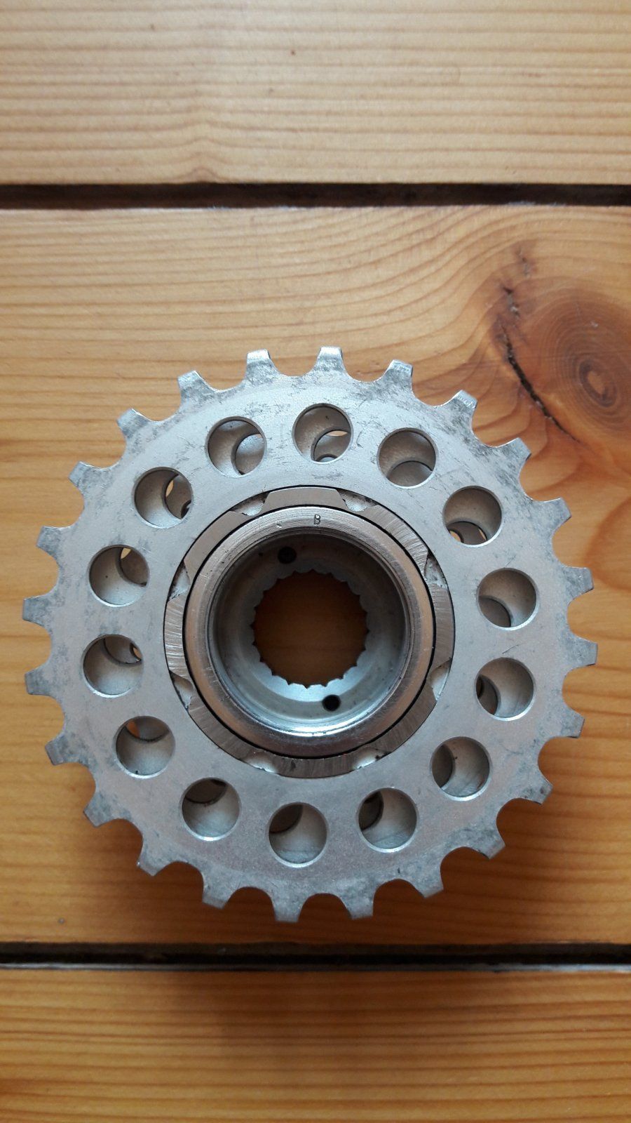

Beim schönen Alukranz jedoch habe ich Lehrgeld zahlen müssen:
Das klitzekleine "B" bedeutet "B.S.A" oder schlicht "british"; meine Zeus "Gigante" Hochflanschnabe jedoch hat neben dem Zeus-Logo keine weitere Markierung, was in Zeus-Lesart wohl bedeutete, dass es sich dann bei der HR-Nabe um metrisches Gewinde handelt.
Mittlerweile habe ich herausgefunden, dass Zeus-Kränze, neben o.g. "B", noch mit einem "M" für metrisches bzw. franz. Gewinde oder einem "S" für "S.A.E"- bzw italienisches Gewinde gemarkt waren. So muss ich nun nach einem Zahnkranzkern Ausschau halten...
Mittlerweile habe ich herausgefunden, dass Zeus-Kränze mit einem "M" mit metrischem bzw. franz. Gewinde und Zeus-Kränze mit einem "S" mit "S.A.E"- bzw italienischem Gewinde ausgestattet sind. So muss ich nun nach einem Zahnkranzkern Ausschau halten...

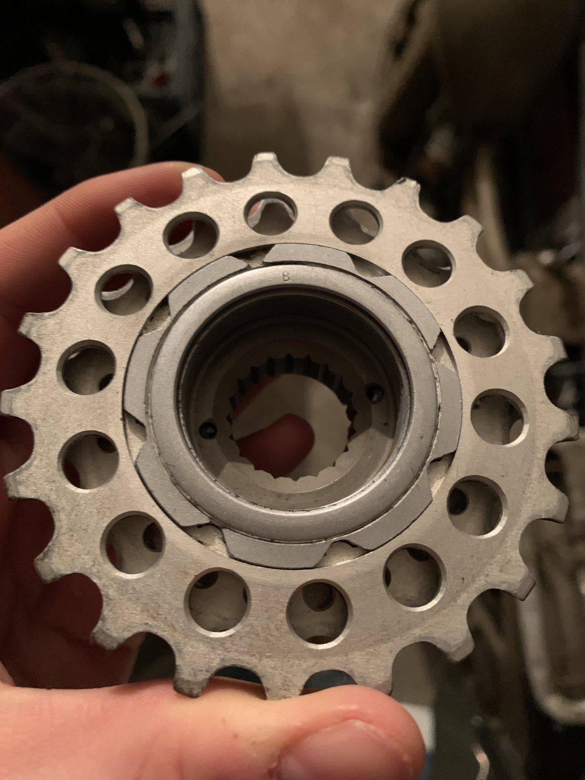

ich habe noch einen Zeus Kranz in sehr gutem Zustand liegen. Ich gucke dann mal nach was sich für eine Markierung verbirgt ☝?

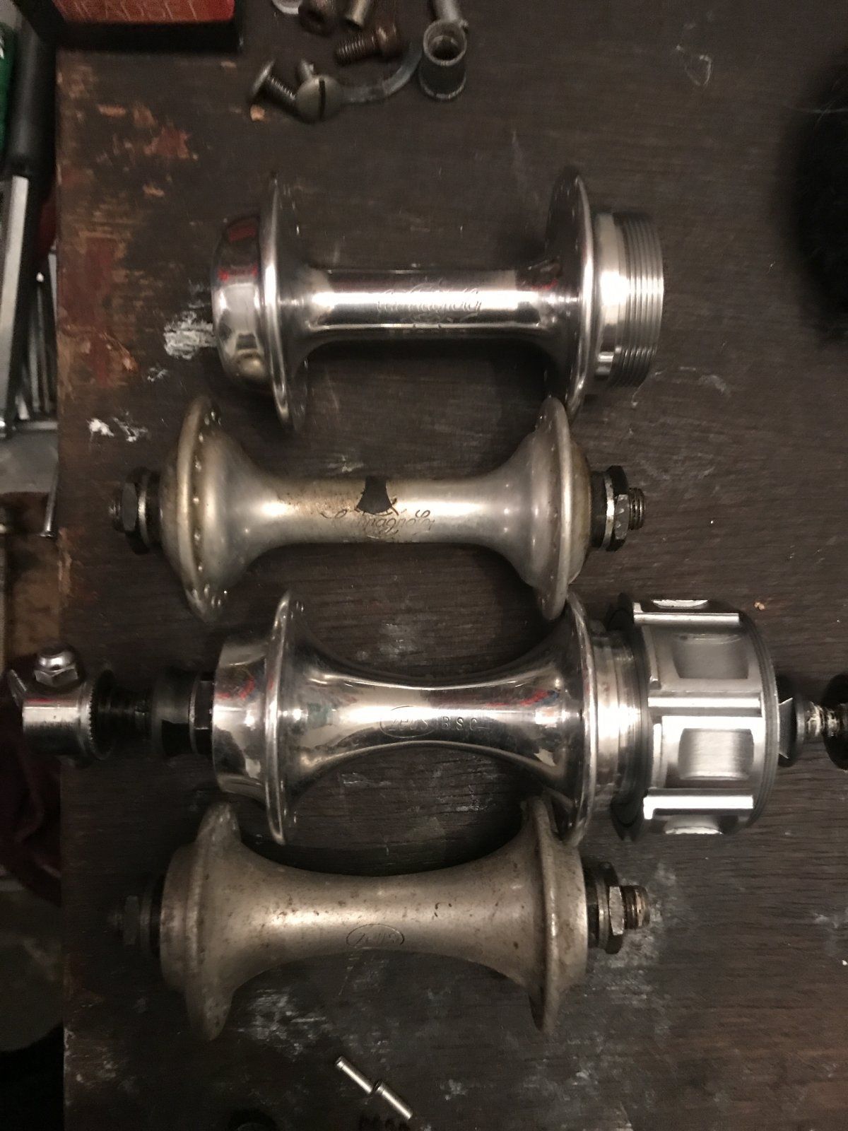

Leider auch nur ein „B“. Allerdings hätte ich passende Naben dazu. Ich habe aktuell kein besseres Bild, aber sind aufgearbeitet.
...die 2. Nabe von unten hat noch den "Kern" drauf; was für eine Markierung hat denn der und wie könnte man den nun herunter bekommen?
Mit Hochflanschnaben vom Typ "Gigante" bin ich ja nun versorgt und bei denen möchte ich ob des Alters des Rahmens (vermutlich um 1975) schon bleiben...
Der Freilaufkörper ist nur ein Windungen draufgedreht. Aktuell liegen die Naben getrennt vom Schraubkranz in einer Kiste.
Aber macht Sinn, zeitlich passende Teile zu verwenden.

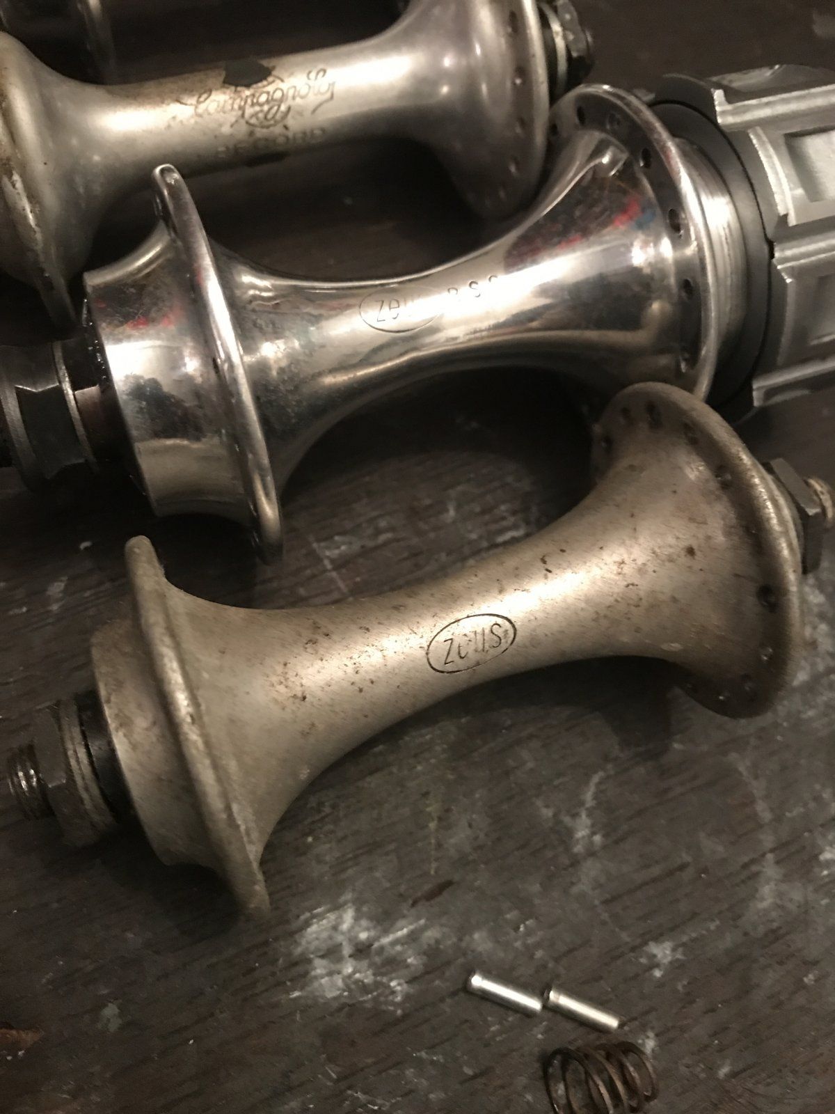

Bei mir ist auf der Hinterradnabe auch BSC eingraviert. Hier zu erahnen:
@AirNesto ist das ein 5-Fach Kranz ? Dann hätte ich Interesse, ich habe nämlich Zeus Gigante Naben mit britischem Gewinde!
Bei der Breite kannst Du locker einen sechsfach Kranz unterbringen. 5 und 6fach unterscheiden sich uebrigens nur durch das Abschlussritzel (eben ein Einfach oder ein Doppelritzel).
