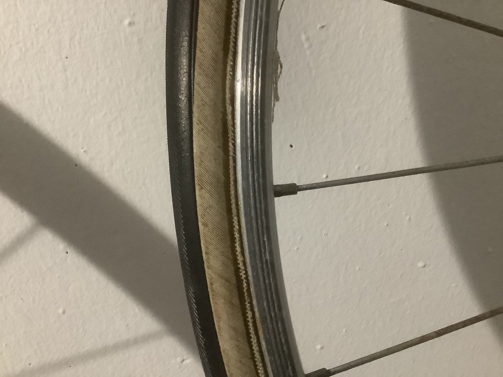

Jetzt wird es richtig interessant für mich, denn einen LRS mit 30-Loch Gigante habe ich auch noch. 😊 Auch wenn der noch etwas warten muss, habe ich mal schnell den Speichendurchmesser nachgemessen. Das Ergebnis:
Die jeweils mittlere, senkrecht stehende kurze Speiche hat 2mm, die anderen beiden 1,8mm. What a surprise!

Ja, scheinen die Martanos zu sein, haben die charakteristischen Flanken. Verbaut war der LRS an einem Zeus, vermutlich aus der zweiten Hälfte der 70er. Das Rad habe ich gemeinsam mit dem blauen erstanden. Der Zustand war noch schlechter.
