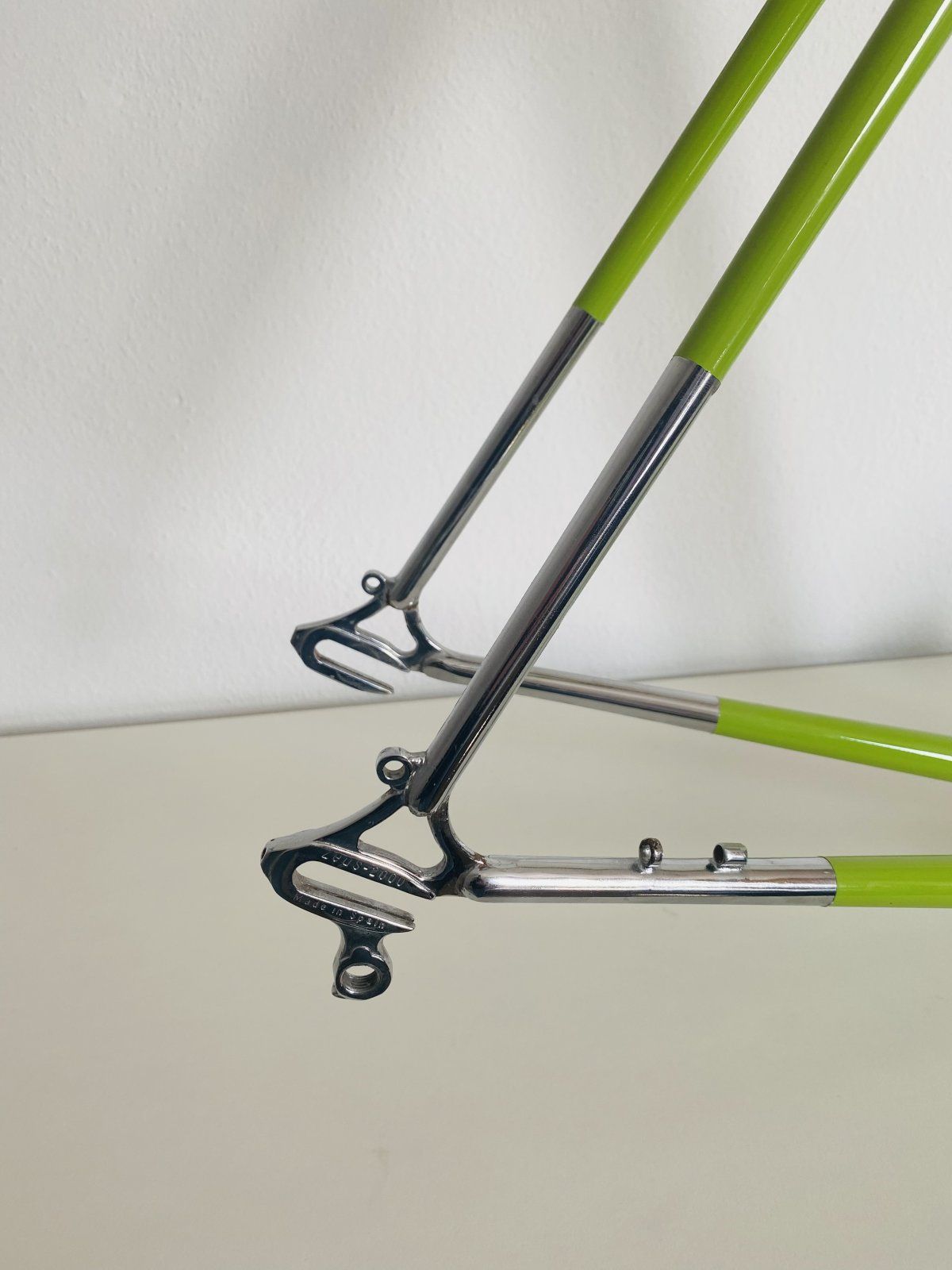

...endlich bei mir, auch Dank tatkräftiger Unterstützung durch @grumpy0ldman :

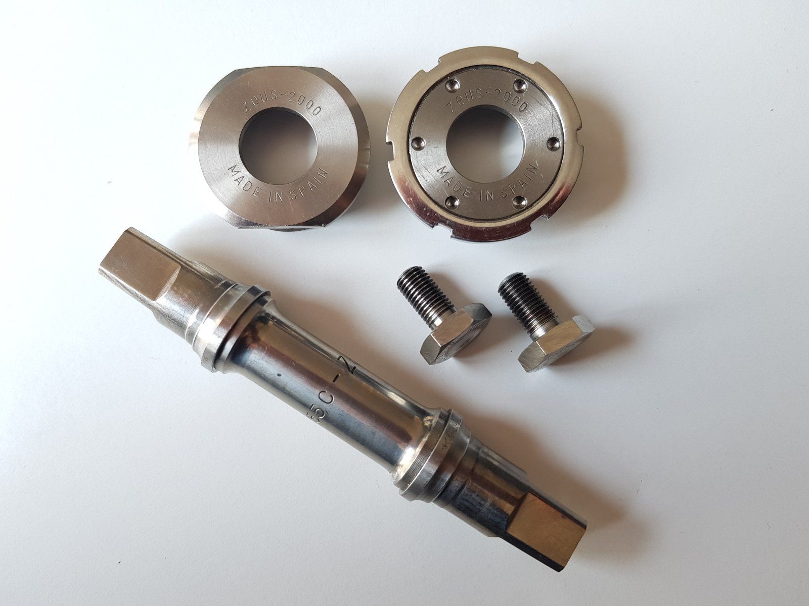

Das passende Titan-Innenlager konnte oben genannter auch gleich beisteuern:
Zum Rahmen gibt es zu bemerken, dass der Chrom nicht galvanisch, sondern sog. Chromlack auf Silbernitrat-Basis ist. Dieser hat ganz klar nicht den Spiegelgrad von echtem Chrom und ist lacktypisch recht empfindlich auf Kratzer.
Dennoch halte ich diese Technik insbesondere dann für passend, wenn der Rahmen im Chrombereich schon durch Korrosion angegriffen ist und eine weitere Schwächung der Struktur durch polierende Vorarbeiten bedenklich wäre.

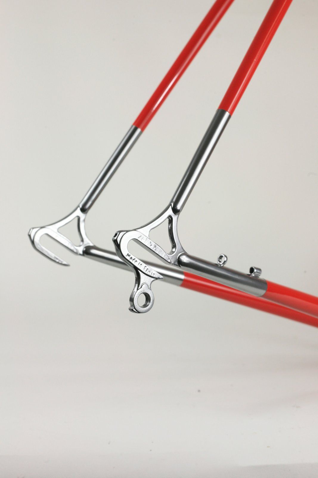

...der Chrom am Hinterbau und an den Gabelscheiden hatte ja mal den techn. Sinn den empfindlichen Lack vor dem Radein- und Ausbau zu schützen.
Wenn ich jetzt Chrom mit einem noch empfindlicheren Überzug als den norm. Decklack ersetze, ergibt das für mich nur noch optisch halbwegs einen Sinn.
Ich lackiere in solchen Fällen lieber komplett in Rahmenfarbe , wie es bei den Profi-Rahmen oft zu sehen ist...
...ich habe da auch lange mit mir gerungen, aber ich wollte dann doch die klassische, Zeus-typische Gestaltung dieses Rahmens wiederherstellen. Dass das System Schwächen hat ist mir klar, aber einen harten Rennradalltag hat das Velo eh nicht mehr zu erwarten.
Etwa so?
