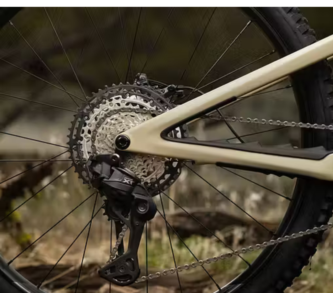

Die Position des Schaltwerks sieht etwas merkwürdig aus. Müsste auf dem Ritzel doch viel näher unter der Kettenstrebe stehen. Ist das richtig am Schaltauge montiert?
Bei der Geschichte stellst du anhand des größten Ritzels ein (Shimano eigene Anleitung) im Gegensatz zu 2x12 RR da geht es nach dem kleinsten Ritzel.
Du hast hier auch keinen D-Link mehr und nix. Wird direkt so dran geschraubt.
Haben es dann exakt nach Anleitung eingestellt, und funktioniert ja auch alles soweit (wie gesagt das kleinste geht noch nicht 100% weil es einfach ein 11er ist und Shimano strikt ein 10er haben will). Vielleicht find ich nochmal ein einzelnes SunRace 12x 10er Ritzel, ansonsten ist das korrekt wenn man Shimano glauben kann.

Die Nase an der Montageschraube stützt sich am Schaltauge und scheint bei dir falsch rotiert.
Vielleicht liegt es wirklich einfach am Schaltauge.
Aber tatsächlich sind auf den Pressefotos die Schaltwerke näher an der Kettenstrebe montiert.
