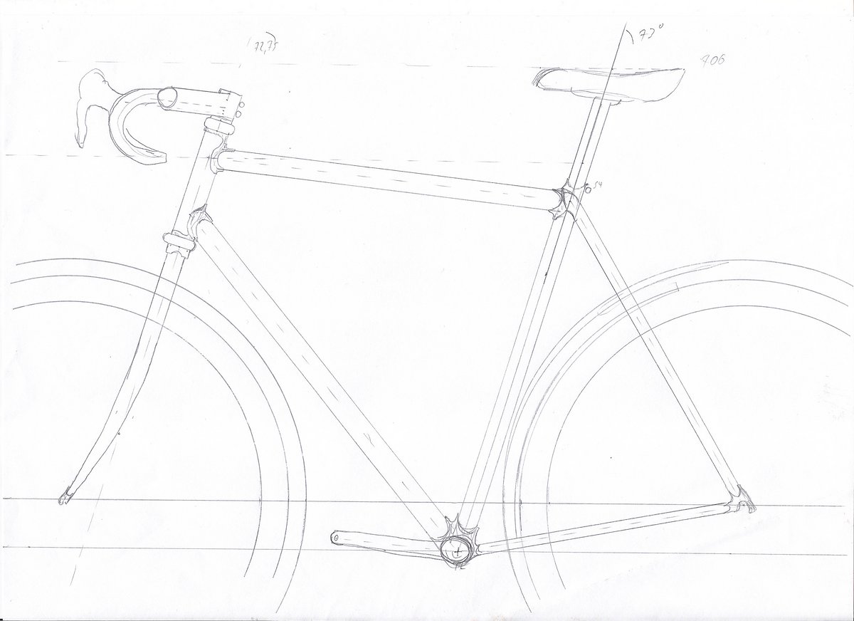

Der Geometrie-Enwurf
Der Geometrie-Enwurf - Ein kürzeres Oberrohr, aber dennoch kein besonders flacher Lenkwinkel für ein Fahrverhalten wie bei "großen" Rahmen

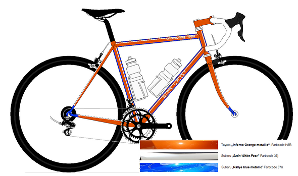

Nichts dem Zufall überlassen
Nichts dem Zufall überlassen - Die englischen Lackierer bekamen eine Zeichnung mit genauen Farbvorgaben...

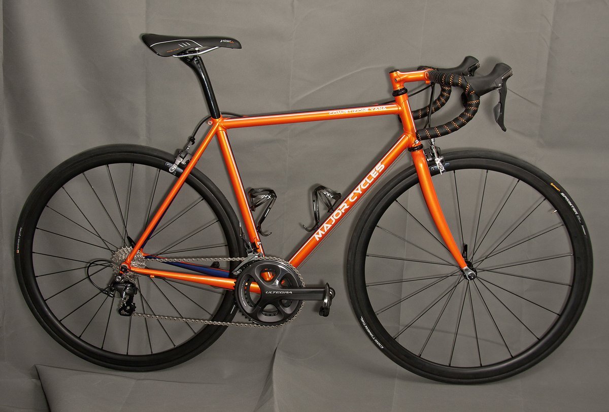

Major Cycles Competizione Yana
Major Cycles Competizione Yana - Selbstbau aus Columbus Zona Rohrsatz, eigenes Rahmendesign, Shimano Ultegra, Carbonlaufräder mit Bitex Naben

Major Cycles „Competizione Yana“; Selbstbau aus Stahl (Columbus Zona), Rahmenhöhe ca. 55×52 cm,Major Tom
Rennrad-News.de: Hallo Major Tom. Wie bist Du zu dem Rad gekommen, das wir heute als Renner der Woche vorstellen? Warum hast Du Dich für genau diesen Aufbau entschieden?
Das Rad ist eine Maßanfertigung für meine Frau. Sie brauchte einen kurzen, relativ hohen Rahmen (also wenig Reach, viel Stack). Die erste Skizze entstand schon vor ein paar Jahren. Nach ein paar Zwischenlösungen und dem Bau der Rahmenlehre habe ich ihn 2017 fertiggestellt. Dazu gehört ein passender Stahlvorbau von Arko Bici und der kompakte Highway1-Lenker von Soma. Die 6800er Ultegra passt für mich optisch und technisch perfekt dazu.
Was zeichnet das Rad für Dich besonders aus? Wenn es ein Selbstaufbau oder Tuning ist: Worauf hast Du besonders geachtet?
Das wichtigste an einem Rad – vor allem bei einem individuellen Rahmen – ist, dass es passt. Und zwar zur Fahrerin und zum Einsatzzweck. Im Detail bedeutet das: eine sportlich-kompfortable Sitzposition und moderate Rohrdurchmesser in Kombination mit 28er Reifen für viel Komfort. Dabei aber ein lebendiges Fahrverhalten, wie sich das für ein rassiges Rennrad gehört.
# Der Geometrie-Enwurf - Ein kürzeres Oberrohr, aber dennoch kein besonders flacher Lenkwinkel für ein Fahrverhalten wie bei "großen" Rahmen
