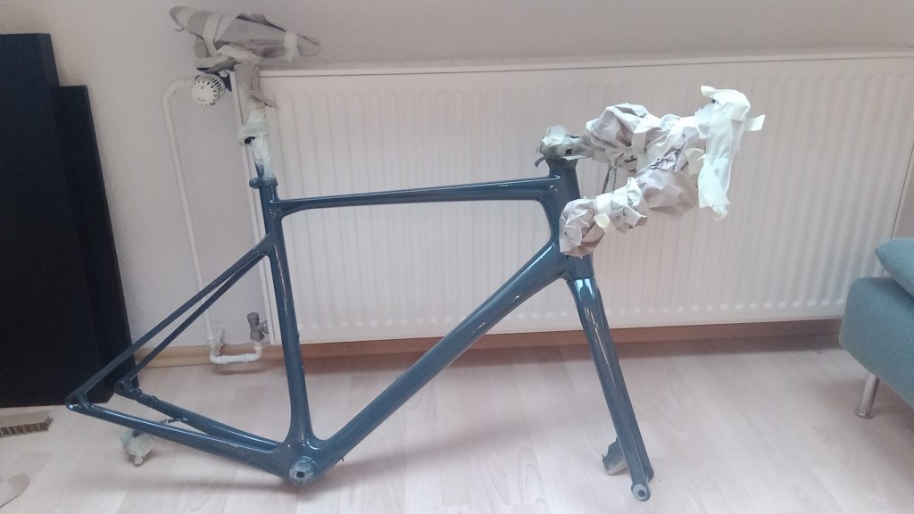

ich habe das 10 Jahre alte Rad genommen, abgebaut, was schnell abzubauen ging. Bremsen, Innen/Lenkkopflager, Rennbügel, dropper-post blieben dran.
Der härteste Part war, die tollen Ornamente von Cube glatt zu bekommen und die ollen Protektorfolien rückstandsfrei abzupulen. Paar Stellen habe ich mit 2k Polyesterspachtel ausgeglichen. Dann waren einige Stunden schleifen mit 320 - 400 er (ich hatte grad nichts feineres) Nasspapier nötig - und ich habe zwei Anläufe gebraucht, weil immer noch 'Cube' durch den neuen Lack zu lesen war :crash:. 400er ist eigentlich zu grob für Spritzlackierung, ging aber erstaunlicherweise doch. Man sollte 800er - 1000er nehmen, wenn es richtig gut werden soll. Dann: abkleben mit Malerkrepp - da hatte ich auch grad nichts anderes. Dafür braucht man wohl etwas Gefühl und Erfahrung.
Wer keine tolle 'Cube'-Lackierung und keine Protektorfolien hat, der hat nur die halbe Arbeit. Beim Rad meiner Frau habe ich insgesamt 1 Stunde gebraucht für Zerlegen, Abkleben und Lackierung - das war auch einfach nur schwarz.
Vor dem Lackieren muss das alles natürlich staub- und fettfrei werden. Da hat jeder so seine eigenen Mittelchen. Ich nehme klebrige Staubbindetücher und Silkonentferner (gibts beim Autolackerzubehör) und achte extrem auf Einmalhandschuhe. Ordentliche Atemmaske ist unbedingt zu empfehlen.
Der geniale Lack ist übrigens von Lidl: Spühdose für Euro 2,50! War ne Wochenaktion, aktuell leider ausverkauft. Ich hätte gerne mehr davon.
Die Cube Aufkleber sind aus dem Internet für Euro 3,50. Ist ja auch kein Etikettenschwindel.
Ich arbeite aktuell in einem dunklen und feuchten Altbaukeller. Ich kann da Details gar nicht richtig sehen und bin ehrlichgesagt jedesmal verblüfft, dass das ganz annehmbar geworden ist, wenn ich es bei Licht betrachten kann. Feuchter Keller hat den Vorteil: wenig Staub.
Wenn das nicht im ersten Anlauf gelingt: hier hilft nur sehr viel Übung.
Der Lidl Lack lässt sich so schön verarbeiten, ich bin gerade im 'Lackierrausch'. Das ist natürlich wieder 'Liebloser Pfusch'. Den Reifen habe ich nämlich nicht demontiert. IMG-20250304-WA0000.jpeg
