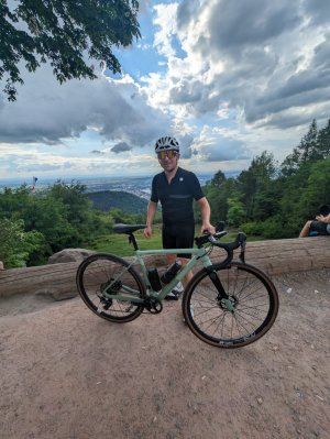

Mein Pickenflick letzte Woche auf dem Weg nach Süden
Bianchi Impulso Pro 2022
Original nur noch der Rahmen und das Schaltwerk. Wurde komplett auf Deda Superzero Komponenten umgerüstet und ein stabiler DT Swiss GR1600 Laufradsatz montiert. Die vorige Rotor Avast Kurbel wurde ins Rennrad gebaut mit einem 2-fach Kettenblatt. Hollowtech Kurbeln geht kein Weg dran vorbei :-D

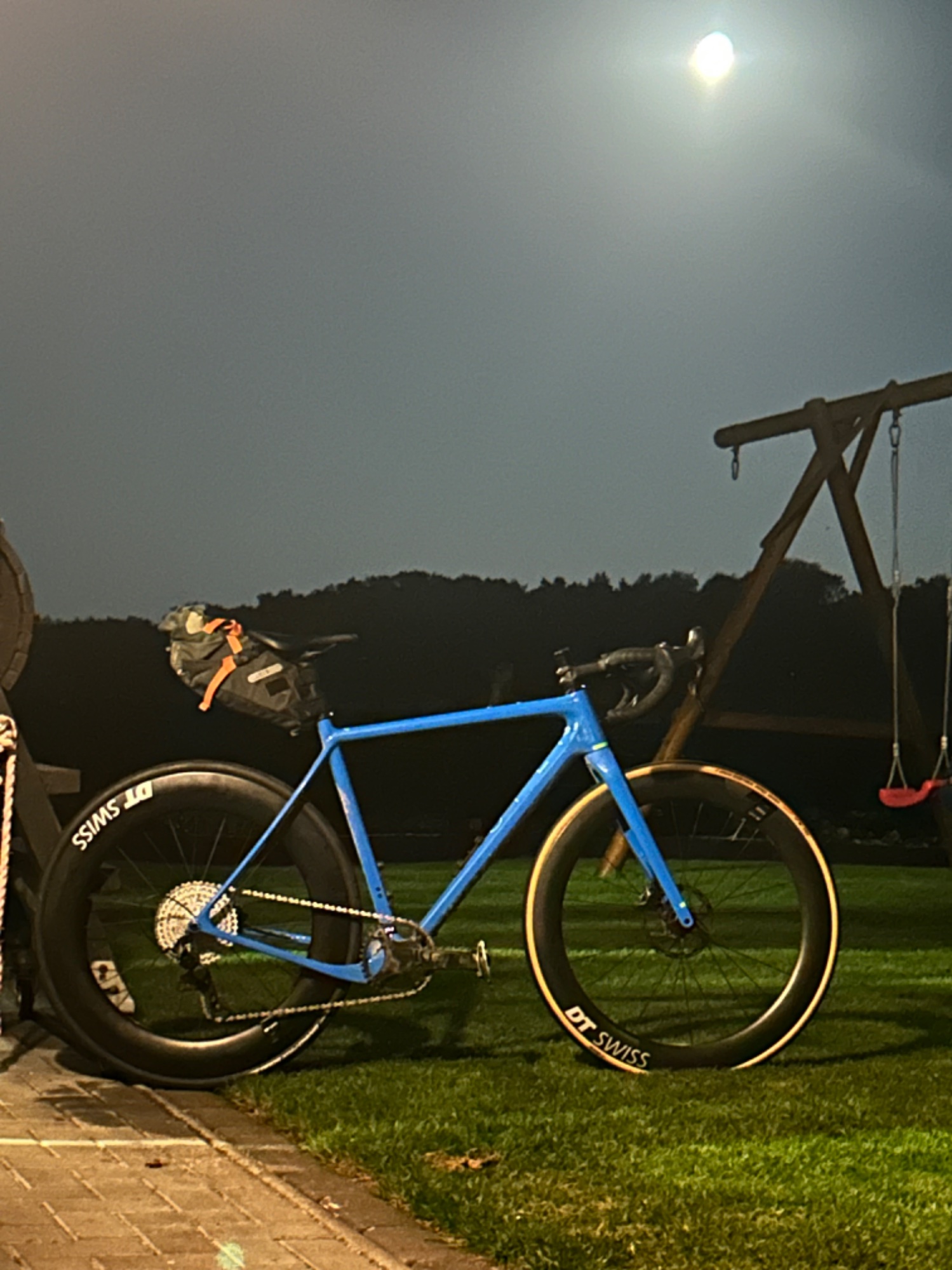

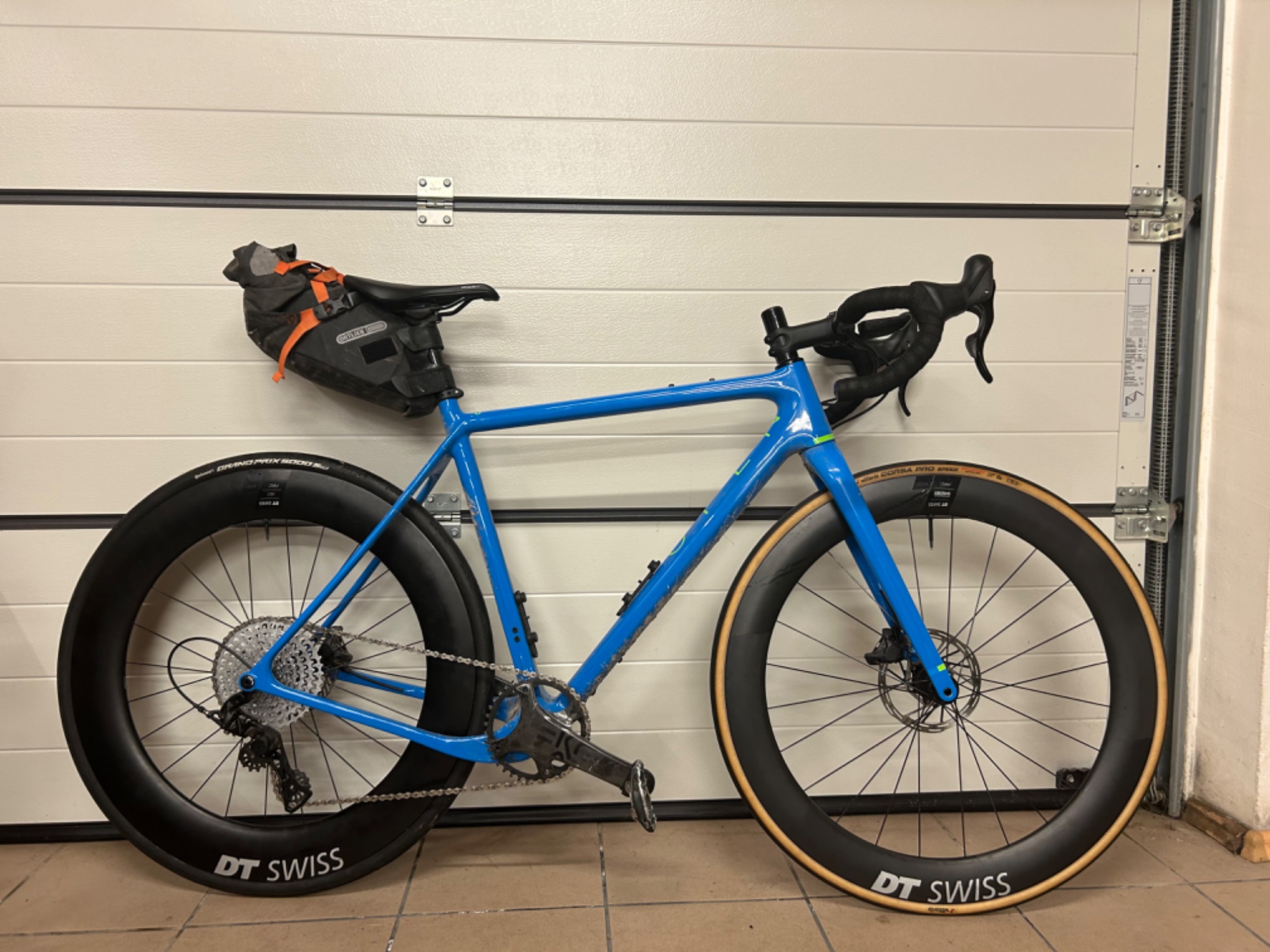

Nachdem das Cross Race kürzlich in gute Hände gekommen ist, oute ich mich mal als Early Adoptor 😆...
Frisch aufgebaut:
Sehr schick, und bestimmt verdammt leicht. Das Kettenblatt passt optisch gut dazu. Wenn ich das richtig sehe Alugear, oder? Hatte da auch mal eins in meiner Mullet Gruppe verbaut. Es war leicht, aber leider hat das immer nervige Geräusche gemacht und verglichen mit dem Sram Kettenblatt auch butterweich. Bist du zufrieden damit?
Jup, schön leicht und Kettenblatt läuft top. Keine Geräusche.
Sieht sehr gut aus.
Wie ist du vorgegangen? Einfach Schleifpapier?
Erst mit Teppichmesserklingen und dann mit Nassschleifpapier 200,600,1000 und 2000
Aber es ist aufjedenfall noch Filler an einigen Stellen da bzw hab mich teilweise nicht getraut alles wegzuschleifen.
Habs zum Schluss noch mit Wachs von Sonax versiegelt und mal schauen wie das wird in Nutzung.

Wenn du es nicht wegen dem Gewicht gemacht hast, was war dann dein Antrieb? Die Optik?
Ja ich mag die Optik.
Dazu hatte ich 1 Woche Sportpause bzw war schlechtes Wetter.
Wollte das schon immer mal probieren aber mach es auch nicht nochmal… waren insgesamt glaube 25 Stunden die ich gebraucht habe.
