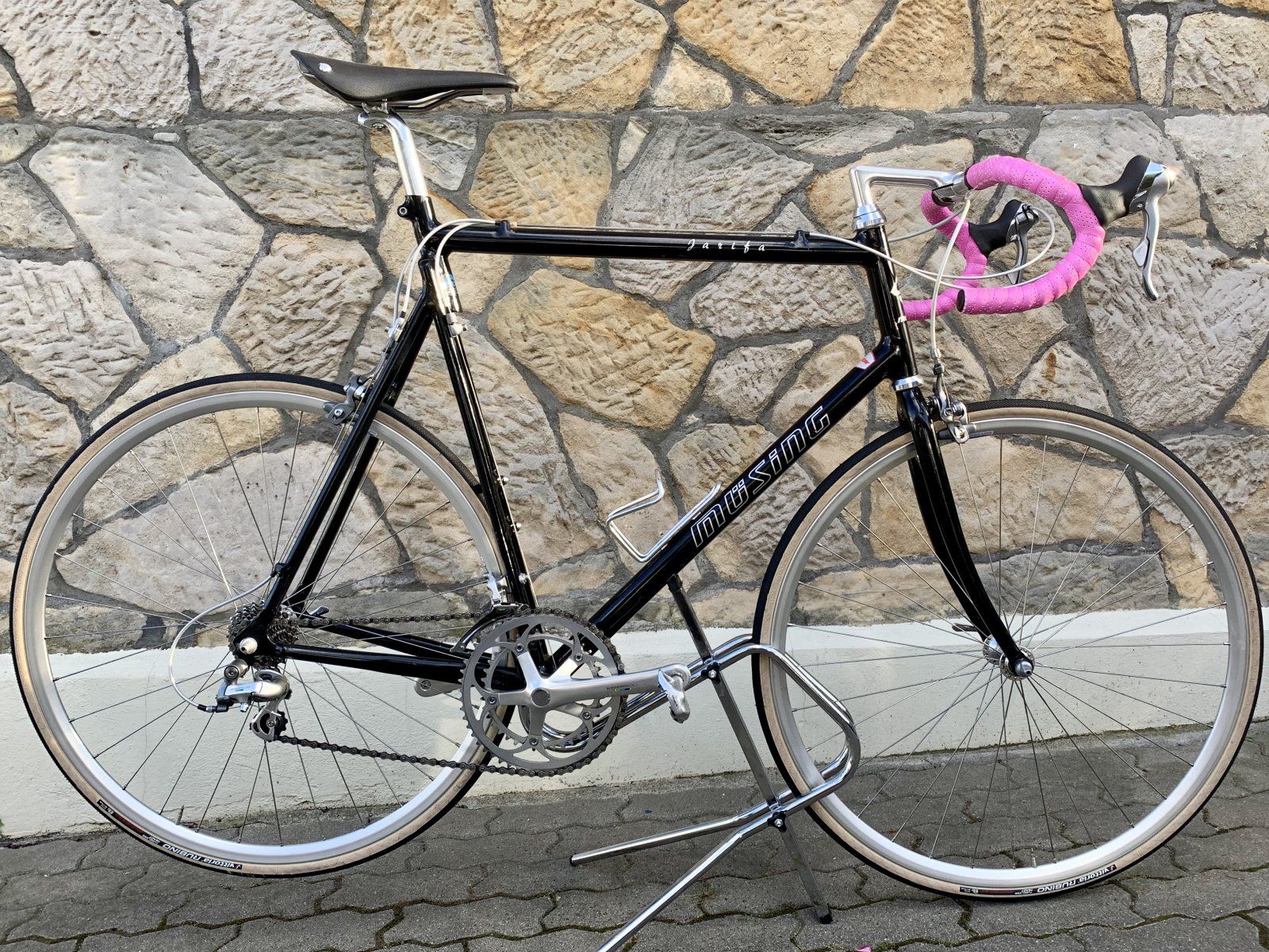

...und auch wenn ich es mittlerweile gebetsmühlenartig wiederhole: Schau' Dir die Klemmung an! Ich hatte 3 (!) Müsing-Cayo-Rahmen in der Hand; alle 3 hatten den für diese Konstruktion so typischen Riss im Klemmbereich. Das Problem hatten damals auch andere Hersteller und nicht umsonst kommen Alurahmen heute meistens mit einer Klemmschelle ab Werk daher.

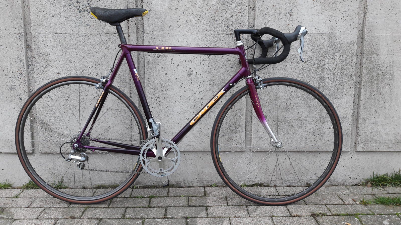

Ich hab es dann aufgegeben und alle Teile (Tricolor/Ultegra) an einen tollen Giant-Cadex-Rahmen verpflanzt...

nimmt dem Rahmen aber einen Großteil seiner eleganten Erscheinung...
Eine elegante Erscheinung haben die Müsing wirklich...

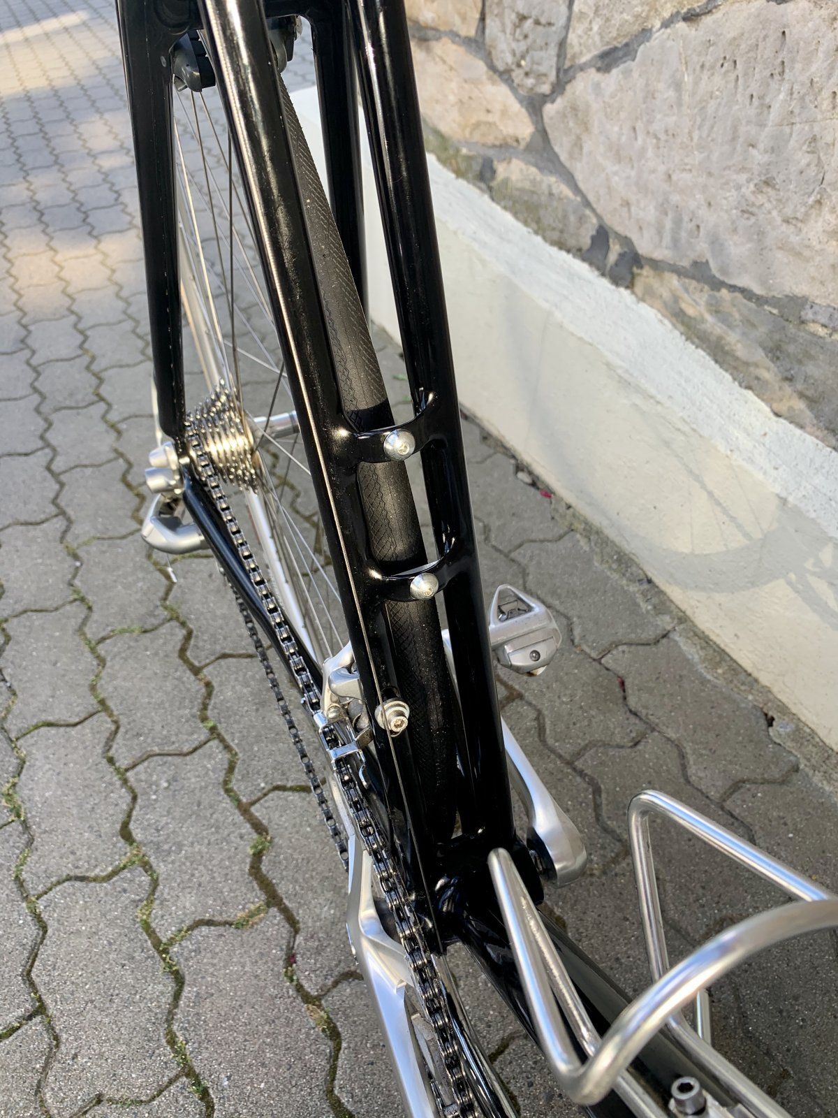

Jarifa mit geteiltem Sitzrohr 😎
91E3B0E7-F716-493A-A212-0435DD8B4B3C.jpegC3AE14D5-1071-45AD-992C-85F3F3239DC6.jpegD48BB8D9-536B-432A-A1DA-B00CA7457E1A.jpeg116FCC08-5944-4AB7-BEA6-14860118E85D.jpeg

Witzig, bei mir ging es genau andersherum (war aber auch schon so geplant vor dem Aufbau des Cadex)

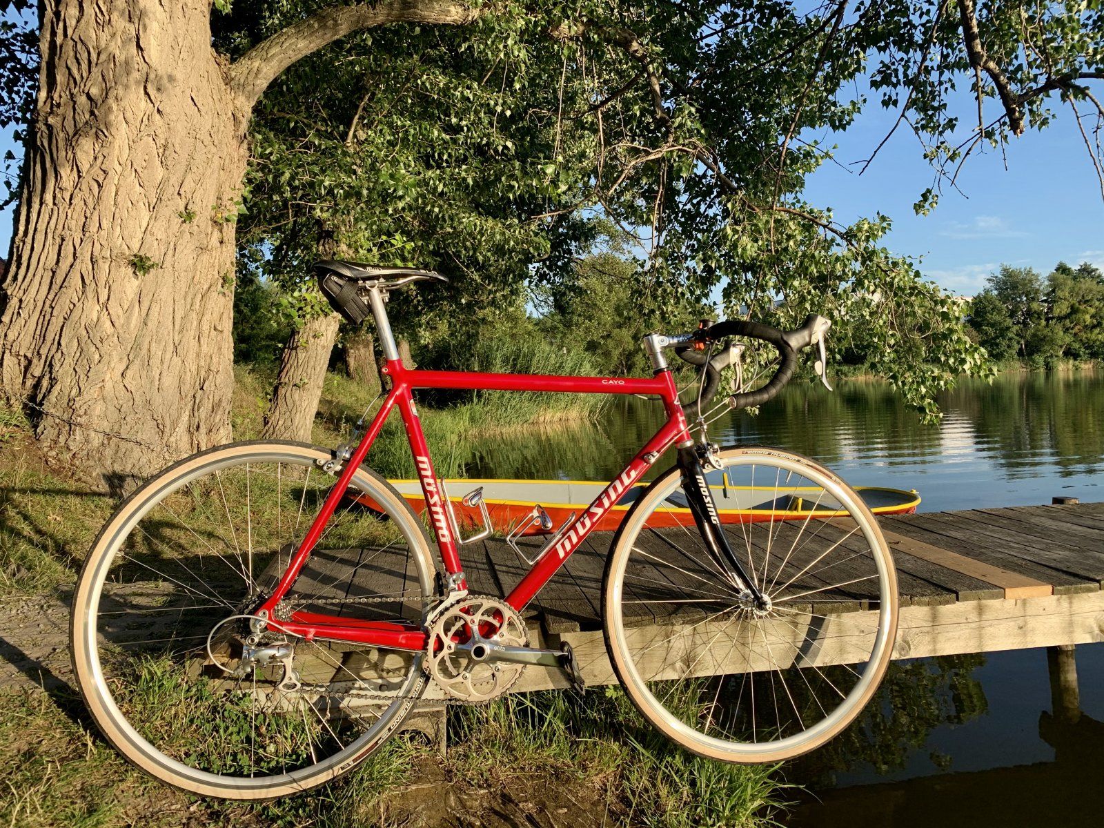

...ja, das Cadex war nicht gerade mein Traum, hat sich dann aber als wunderbare Fahrmaschine herausgestellt. Eigentlich träumte ich von so etwas:
und das ist daraus geworden:
Irgendwie ist die Faszination von Alurahmen komplett an mir vorbeigegangen. Kann sein, dass ich zu früh sozialisiert wurde, vielleicht liegt das auch daran, dass ich die Dinger damals oft neu bekam und sie einfach nur als Arbeitegerät benutzte und die danach entsorgte. Lange gehalten haben die wenigsten, gerissene Schweißnähte, dicken Dellen. Dazu fuhren sie bockhart. Die Überlebenden haben glücklicherweise alle neue Besitzer gefunden, bis aus ein eingedelltes Bahnrad und eine Winterschlampe, bei der ich nur zu faul bin, sie zu verkaufen. Würde auch kaum noch was bringen. Irgendwie konnten Stahl, Titan und Carbon auch alles besser.

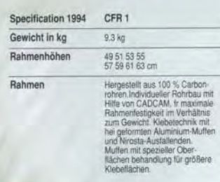

wieso das Cadex ist doch ein tapeziertes Aluminium-Rad das wurde übrigens bei vielen anfangs gemacht - nich nur MAVIC mit seinen ersten COSMIC Carbon LR
...warum "tapeziert"? Giant schreibt in seinem 1991 1994er Katalog von Vollcarbonrohren aus 18 bis 24 Kohlefaser-Schichten. Nur die Muffen waren, bei den CFR-Modellen, aus Aluminium und die Rohre entsprechend, wie bei anderen Herstellern der Ära auch, im Klebeverfahren gefügt.

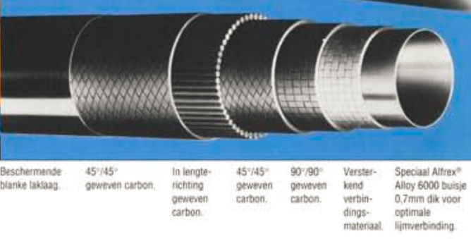

Ein dünnes Alurohr (0.7mm) als innerste Lage hat Koga-Miyata bei seinen Carbolite Modellen Anfang der 90er verbaut. Das wurde mit der besseren Verklebung in die Alumuffen begründet.
Von Cadex oder Allez Epic kenne ich so was aber nicht.
