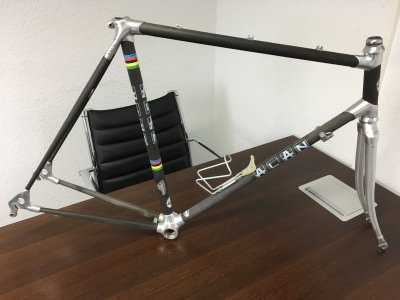

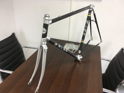

... ich habe auch 4 Dieser MARKE davon 3 C40, für mich das beste was Ernesto je gebaut hat
wie gesagt der Lizenznachbau eines ALAN Carbonio - ein sehr hochwertiger Carbonrohrrahmen aus den Anfängen des Leichtbaus ist kein Schrott
Farbe abziehen und Alumuffen entlacken ggf. polieren und mit zeitgenössischen Zeug aufbauenkönnte was schönes draus werden
kannst aber auch falls Du Dich nicht traust den Lack mit einer Klinge abzuziehen mal nach „Carbo-Lifter“ googeln
Ist halt viel Arbeit ... aber würde sich meiner Ansicht nach lohnen

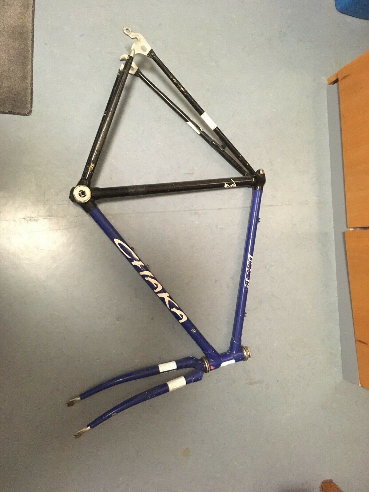

Ich weiss, dass "Fern-Diagnose" natürlich immer sehr schwer ist, aber ich bin schon mal froh, überhaupt irgendwelche Infos zu diesen Rahmen-Typen zu bekommen ! Der Anbieter ist damit in den End90ern wohl für einen Radsport-Verein in einer Mannschaft gefahren...
Bei diesen ganzen "Labels" ist es für mich immer unheimlich schwer herauszufinden, wer die Rahmen überhaupt designed/gebaut hat. Erschwerend kommt hinzu, dass es ja auch viele "Nachahmer" gab, die irgendwelche Billg-Nachbauten abgeliefert haben und man hat dann immer Angst, dass man auf irgendwelchen Blender-Schrott reinfällt.
Dann gab es ja auch wieder Mischbauweisen, so dass man ohne eine genaue Modellbezeichnung oft nicht mal nachvollziehen kann, ob z.B. nur der Hinterbau aus Carbon ist, ob die 3 Hauptrohre Carbon sind...etc....
Dann gibts zu allem "Übel" noch wieder Leute, die sagen "CHAKA = Schrott", oder eben andere "CHAKA haben auch gutes Zeug gemacht" blablabla......irgendwann ist man dann ganz verunsichert...🤪

das Carbonio kann auch beim Cross eingesetzt worden sein wegen der oberen Zugführung - Chaka gelabelt weil irgend ein ansässiger Händler damals maßgeblich Chaka Räder verkauft hat. Wir hatten damals auch einen Radhändler als Sponsor weshalb unsere violetten Vitus 979 mit gelben "Wheeler" gelabelt waren
Wenn es ein Carbonio oder ein Carbon Valley Linzenzbau ist sind alles Carbonrohre bis auf die Gabel - abgezogen würde dann sowas dabei herauskommen (denk Dir mal die ALAN Kleber weg) - Das Carbon Valley ist nahezu identisch hat nur nicht die ALAN Gravuren ...
Viele glauben übrigens ein ALAN vo sich haben und tatsächlich ist es ein Carbon Valley aus Italien (gehörte damals zum Großteil dem Eigentümer von LOOK Bernard Tapie - der die Idee mit den Donnay Räder hatte nach dem er die Konkursmasse der Belgier aufgekauft hatte)
:idee:allerdings Deine Sitzrohrmuffe sieht etwas anders aus, kann aber auch an der Farbe liegen - Bremsbrücke scheint aber die gleiche zu sein

hier noch Bilder vom CHAKA

als bekanntermaßen bekennender Plastik-Fan ... rate ich Dir zum Chaka wenn Du Zeit und Muse hast es komplett zu restaurieren - du darfst nur nicht mit starker Hitze dran wegen den Expoxitverklebungen
