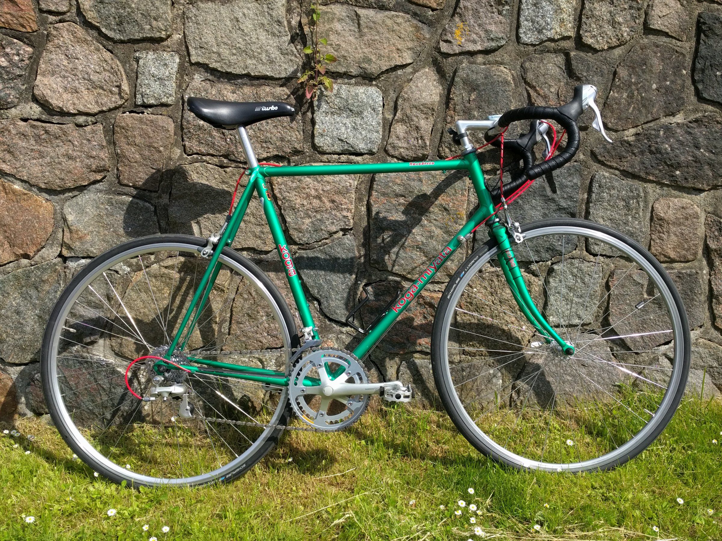

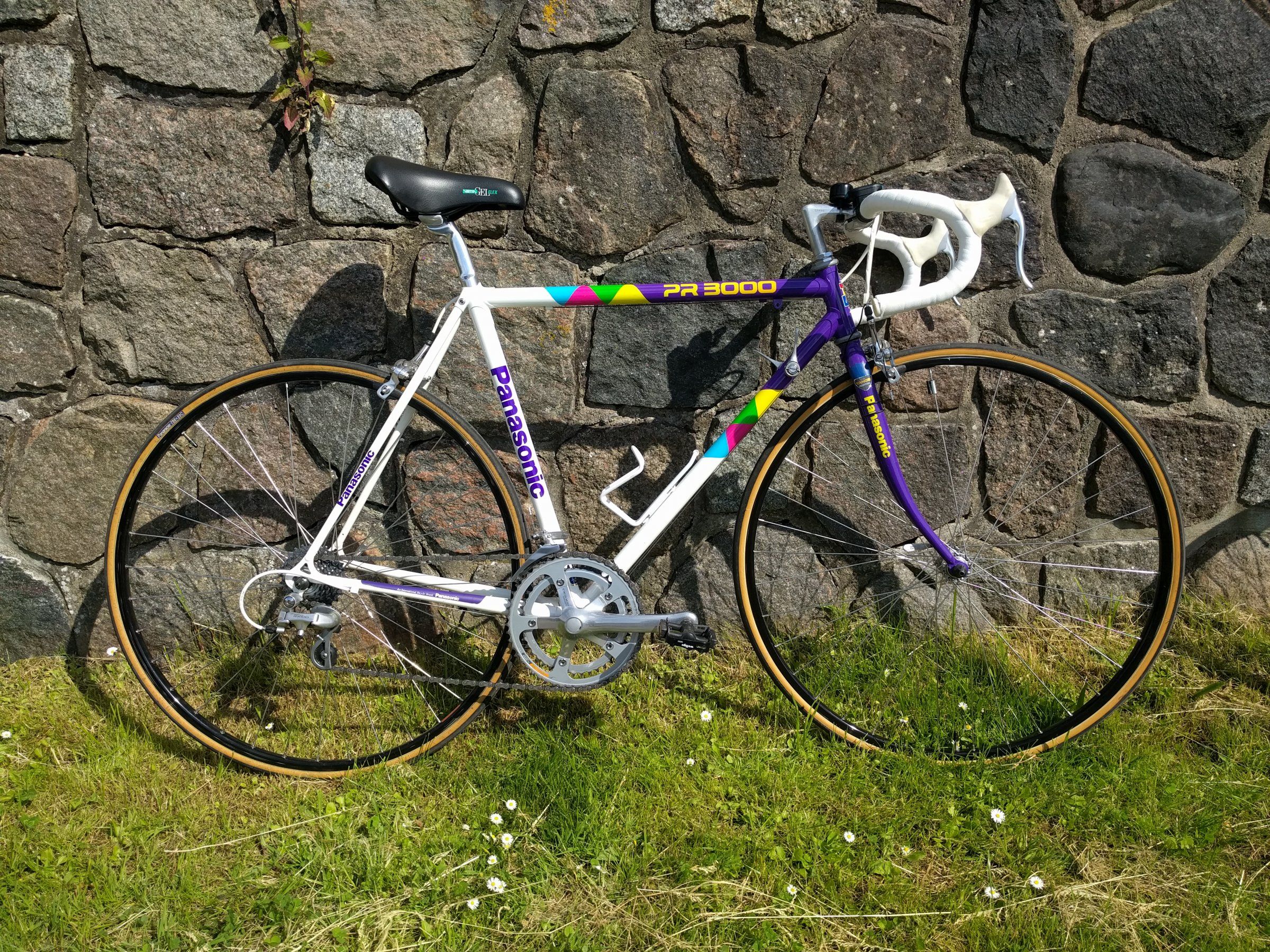

So, endlich traue ich mich auch mal. Das Koga ist ein 1995er Roadspeed und ich habe es selber aufgebaut. Bis auf die Schalthebel ist alles Shimano 1055. Nichts zum Angeben, aber robust und im Zweifelsfall schnell und günstig zu ersetzen. Die Schalthebel sind RSX 7x3 Hebel. Das Panasonic gehört meiner Freundin. Leider hat sie es als Komplettrad gekauft. Das Rad ist bis auf den Sattel und die Sattelstütze noch im Originalzustand. Der originale Turbo hat gedrückt, deshalb haben wir ihn gegen einen Vetta Gel Flex in Lady Turbo Form getauscht. Und die Aero-Stütze gefällt meiner Freundin besser, weil sie schneller aussieht. Alle anderen Anbauteile stammen aus der RX100.

Muss der Sattel am Panasonic so ? Da rutscht sie ja ständig nach vorn und muss dagegendrücken.

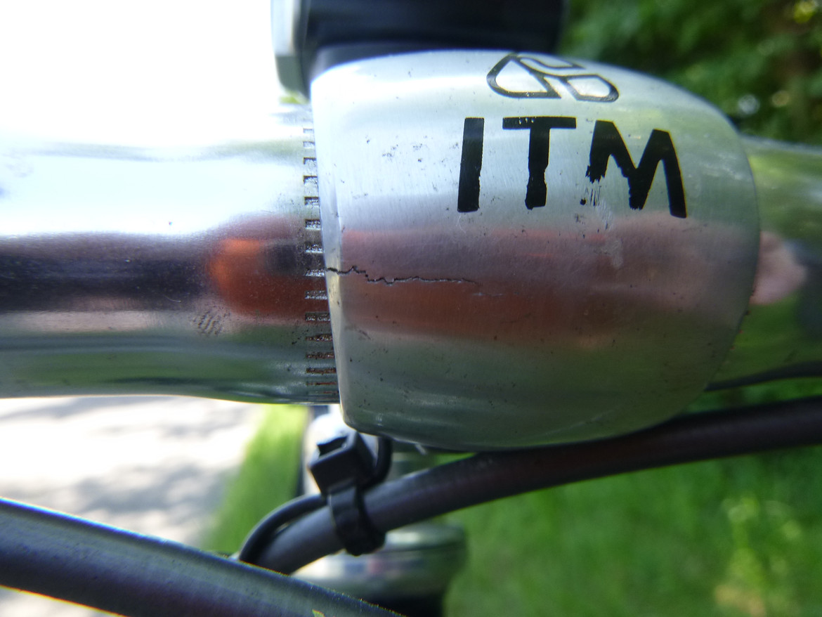

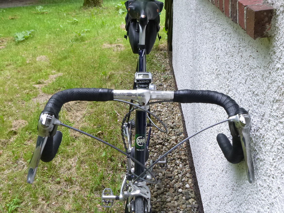

Gestern mal nach langer Zeit das Coppi wieder aus dem Fahrradzimmer geholt und euphorisch zur Linkenheimer RTF aufgebrochen, ein bisschen Wellenreiten in den Ausläufern des Nordschwarzwaldes.
Unterwegs zum Start noch ein gewisses Optimierungspotential in der Lenkerneigung festgestellt, flugs zum Werkzeug gegriffen (einen Vorteil muss der Koffer am Sattel ja haben - man ist für alles ausgerüstet :daumen:) und frisch ans Werk.
Aber - verdammte Tat - was müssen meine trüben Augen da sehen (?) :
Leider kein Wechselvorbau dabei 🙁 - also: Kommando zurück, und das Vorhaben abgebrochen. "Entspannt" die zuvor stramm getretenen 15 km nach Linkenheim wieder zurück (mit einer Hand auf der Schaftklemmung abgestützt - den Lenker nur noch zur Richtungsführung locker gehalten) und zuhause erstmal Vorbau gewechselt.
Da die RTF für diesen Tag dann gestorben war, noch 'ne lockere Entschädigungsausfahrt mit neuem Vorbau gemacht.......
Aufgebaut ist das Coppi mit allerlei "Kellerresten": DuraAce LRS, UW und SW, Ultegra STI und Bremsen......

Gut das Du den Riss noch rechtzeitig entdeckt hast. 😱
Ach, der geht doch noch. Kabelbinder rum, und weiter geht's... :D
Aber mal im Ernst:
Sei froh, dass du das gemerkt hast. Das kann böse ausgehen, wenn einem der Lenker auf einer Abfahrt beim Durchfahren eines kleinen Schlagloches plötzlich unvermittelt wegbricht. Wenn man Glück hat und etwas sensibel ist, dann merkt man das aber vielleicht auch schon vorher, weil's plötzlich so weich wird...
Danke 🙂 Der rechtzeitig entdeckte Riss - einen Vorteil muss die Selbstschrauberei ja haben......😉
Aber mal im Ernst:
Auch im Ernst: Ich glaube nicht, dass man das *Knack* vom Vorbaubruch vor dem Einschlag auf dem Asphalt noch bewusst wahrnimmt, wenn der Worst-Case eintritt. Das Ding reißt mit Sicherheit unvermittelt ab, ohne lange Vorwarnzeit (in der man das dann auch gleich kapieren muss, dass die "Weichheit" vom gerissenen Vorbau kommt, und nicht von einem Luftverlust im Vorderreifen, einem nicht ordentlich geklemmten Bremshebel, etc.).
Ich habe abends noch mit einer Extraportion Hopfenkaltschale auf die Erkenntnis angestoßen, dass man manchmal einfach nur Glück haben muss - Können genügt nicht immer - wenn man mit heilen Knochen wieder zuhause anlandet...:bier:
Matze
So meinte ich das auch nicht. Wenn es knack und reißt, dann wird man wohl nicht mehr reagieren können. Ich meinte, dass man beim Fahren davor eventuell etwas merken könnte. Durch den Riss ist der Vorbau ja geschwächt und die Lenkeinheit nicht mehr so steif. Mit etwas Glück merkt man das beim Ziehen am Lenker, dass es sich plötzlich so weich und schwammig anfühlt...
...mir sind schon einige Stahl- und Alurahmen beim Fahren weggerissen, daher kenne ich das Gefühl kurz bevor das Teil kollabiert. Einen Lenker hatte ich auch schon geschrottet, der brach beim Anfahren an der Ampel plötzlich weg.

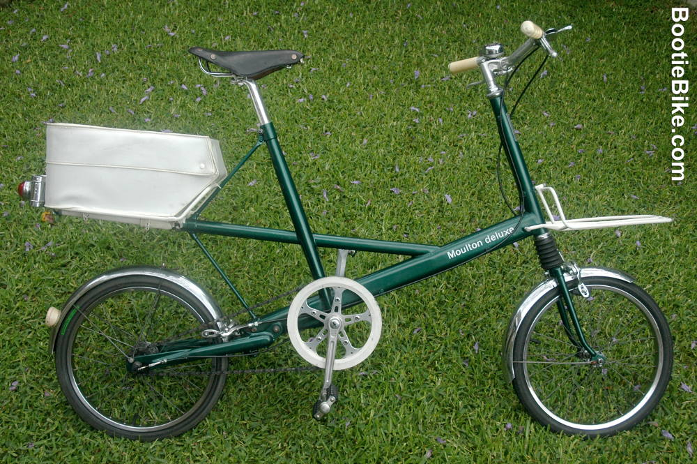

Ich habe mal ne Menge Glück gehabt mit meinem ersten Moulton, Bj. 1964:
Beispielbild, von meinem Rad gibt/gab es nur analoge Bilder.
Den einen Tag noch sehr zügig in der Innenstadt nen Berg runter (ok, was man in Kiel so Berg nennt, so Tempo 30, 35 werden es gewesen sein) und den Möglichkeiten des Rades entsprechend genauso zügig verlangsamt und am nächsten Tag mit Tempo 3,5 das Vorderrad einen Sechs-Zentimeter-Kantstein hochgehoben und kommentarlos bricht der Gabelschaft direkt über dem Gabelkopf...
Die Inspektion hat dann ergeben, dass das ein schon alter Schaden am Schaftrohr war, über die Hälfte der Bruchfläche war angerostet.
Vielleicht lag es an der Federung, vielleicht an mangelnder Aufmerksamkeit, ich war komplett überrascht.
