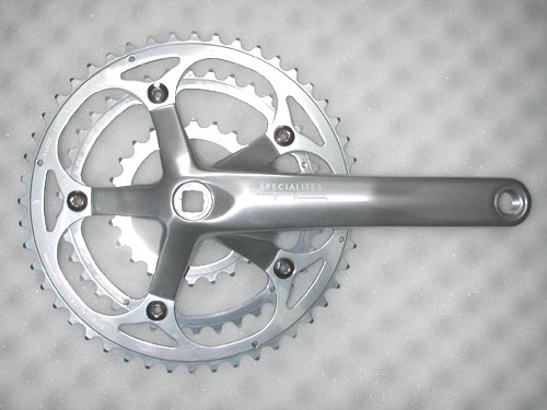

Bei den Kurbeln gibt es noch eine gewisse Freiheit, da kann man auch TA oder S-Light nehmen. Was hatte eigentlich Sugino Ende der 90er im Programm?
Wenn Du 'ne Sugino Alpina Kurbel mit 7700er Innenlager verbaust, bist Du technisch und vom Gewicht her ganz vorn, und optisch passt das gut in die Zeit und gibt Dir die Möglichkeit kompakt zu fahren, wenn Du das willst.

Sieht echt schick aus. Wäre definitiv eine Überlegung Wert, wobei die Kurbel preislich sehr, sehr hoch angesiedelt zu sein scheint, falls man sie überhaupt irgendwo findet 🙂
Die Kurbel gibts bei Radplan Delta für ca. 260 € mit Innenlager, Preis je nach gewünschten Blättern.
Die T.A. Carmina liefern die auch, ist etwas teurer, würde m.E. aber längst nicht so gut zum Rahmen passen, obwohl auch das 'ne ganz tolle Kurbel ist.

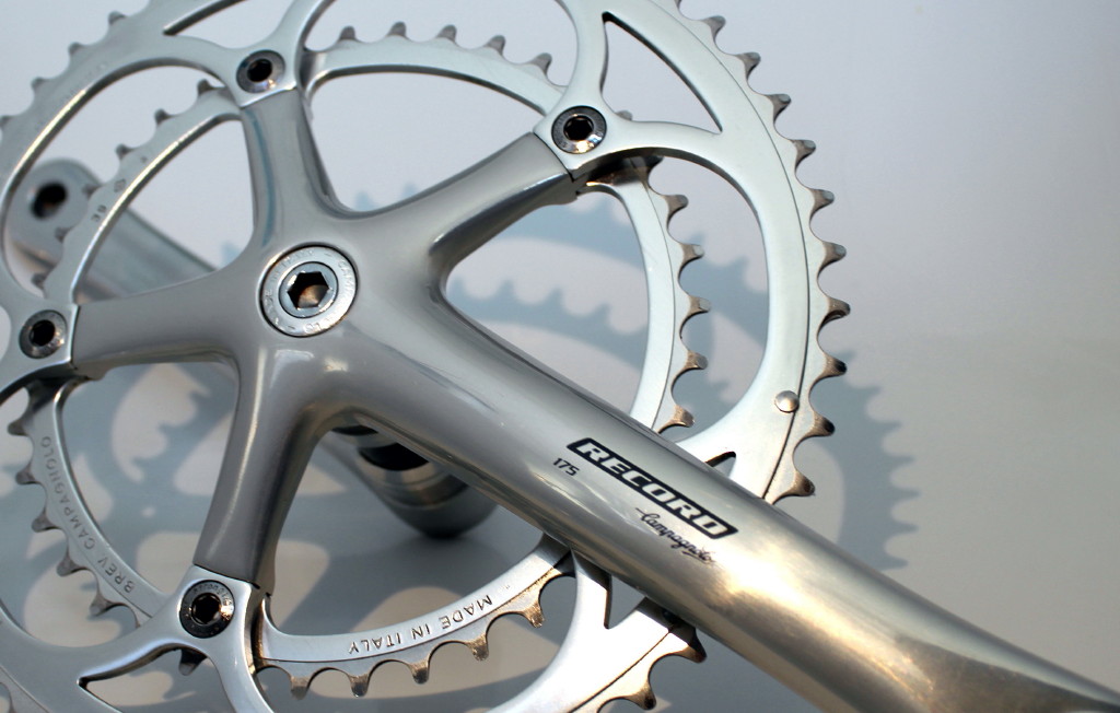

Oder Record 9fach mit dieser Kurbel, eine meiner Traumkurbeln:
Danke Bo, die Alizé fiel mir nicht ein. Das ist eine schlanke Kurbel.🙂
