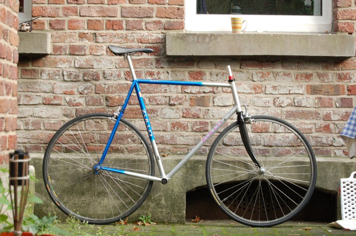

falls die gabel getauscht werden muss – hier mal eine kleine anregung ;)
zullo_carbon-jpg.178891

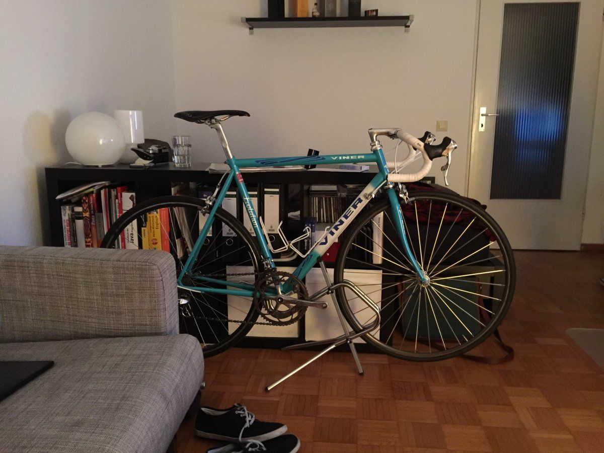

So. Die gute alte Mühle steht wieder hier. Mittlerweile verlässt mich allerdings auch so ein bisschen die Hoffnung, dass der Unfallverursacher bzw. seine Versicherung jemals für den Schaden aufkommt.
Aber was mache ich denn jetzt mit dem Viner?
Die Gabel ist krumm (der Rest nicht!) und ich könnte sie durch eine billige, schwere Chrom-Stahlgabel ersetzen. Das passt stylemäßig gerade so. Billigste, einfachste Lösung.
Alternativ dazu könnte ich eine 1“ Alu oder sogar Carbongabel einsetzen, dafür muss ich aber auf Ahead-Vorbau etc. umsteigen. Stylemäßig sehr schwierig. Ausserdem macht es das nicht unbedingt günstig: man würde vermutlich bei 300-350€ landen.
Dafür würde man natürlich auch schon ein ziemlich geiles Youngtimer-Rahmenset bekommen.

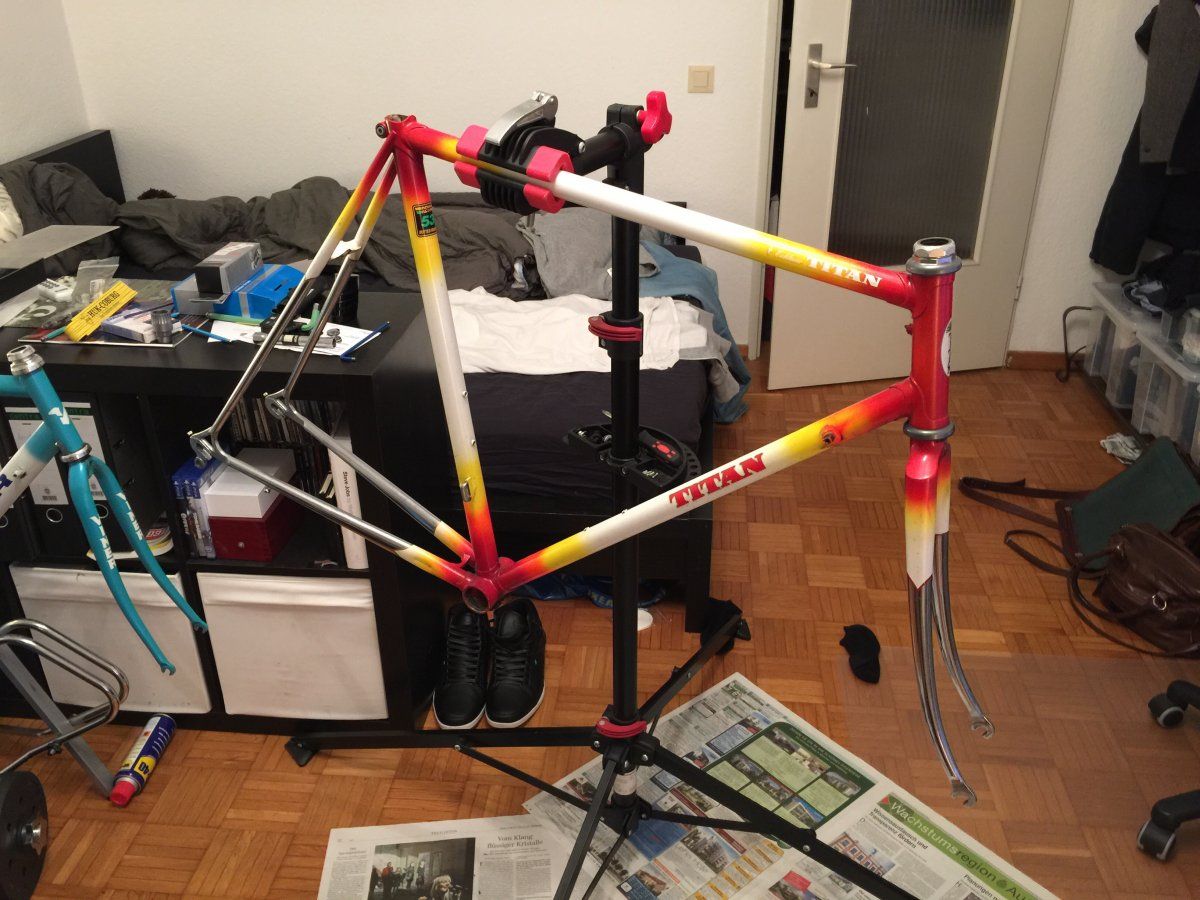

Oooooder ich könnte mein Titan komplett mit den geilen Komponenten vom Viner neuaufbauen... Da lässt sich nun natürlich streiten ob der Titan im richtigen Jahrgang ist

Ich kann mir eine 1-zoll-ahead-lösung an dem Rahmen gut vorstellen. Ich kann morgen gerne mal ein foto von meinem fertigen Zullo mit Carbon Gabel machen.

Die Dura Ace am Titan macht sich auch gut. Aber dann bitte muss schon eine 7400 Kurbel her, finde ich ;) Hinterbau aufbiegen geht klar. Kannst dir auch beim Rahmenbauer Gesta in Köln dauerhaft auf 130 biegen lassen.
Wieso denn nicht die 7410? :)
