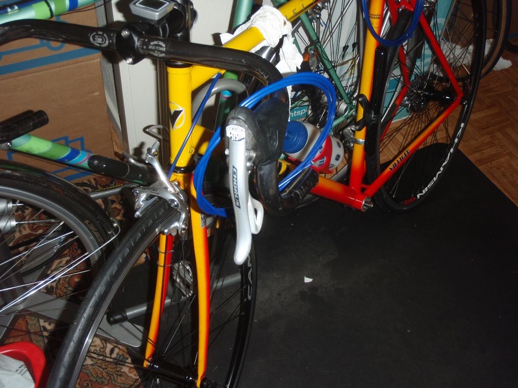

Ich hatte das Villiger ganz in der Nähe von einem MTB-Fan erworben, der sich von seiner "RR-Sparte" getrennt hatte.
Der Rahmen stammt stramm um die Jahrtausendwende (warscheinlich von 1999?!) und wurde muffenlos in Overseize-Technik verschweißt.
Die Rohre stammen von Columbus, mit der äußerst seltenen Bezeichnung "Brain".
Villiger Vuelta - Chorus - Youngtimer-Projekt_Kaufzustand_Columbus Brain Decal_01.JPG
Der Sattelstützendurchmesser beträgt 27,2mm.
Da der Verkäufer direkt am Berg wohnte - wenn man bei uns im Saarland überhaupt davon sprechen kann 😉 - war das Villiger "speziell" ausgestattet.
Ein etwas gewöhnungsbedürftiger (abgesägter+umgedrehter) RR-Lenker und sonst - bis auf die RSX-Kompaktkurbel - eine komplette 8-fach 105-Ausstattung mit STI's.

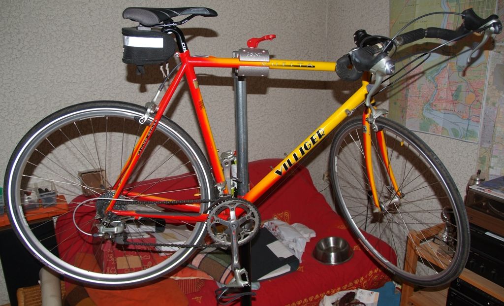

Da die schon angeschafften Sachs-New-Success-Komponenten (8-fach mit Ergo) - welche eigentlich an mein Hercules Ventimiglia sollten - dort nur in Verbindung mit Shimano 105 DualPivot-Bremskörpern (lange Schenkel) möglich waren und mir das überhaupt nicht gefiel, sollten sie ans Villiger wandern.
Nebenbei erwähnt...wo wir schon beim Wandern sind, verpaßte die Shimano 1056er Gruppe und der Campa-LRS vom Vuelta, meinem 86er Ventimiglia eine Frischzellenkur.
Wohl alles ein paar Jährchen zu jung, aber hier passten die schon vorhandenen 1056er Bremskörper wenigstens einwandfrei.
Dazu die RSX-Kompaktkurbel, ein Gepäckträger, Beleuchtungsanlage, Turbo-Sattel, Kombi-Pedale, sowie Edelstahlschutzbleche und schon war ein äußerst funktionaler 13kg-Randonneur entstanden!
Wie man sieht, funktionierte das m.M.n. auch recht ansehnlich, aber es war mir bis heute nicht möglich, die farblich zum VR passende dp18 up-Felge für das HR zu bekommen.
Villiger Vuelta - Chorus - Youngtimer-Projekt_Aufbau_Sachs-New-Success_02.JPG

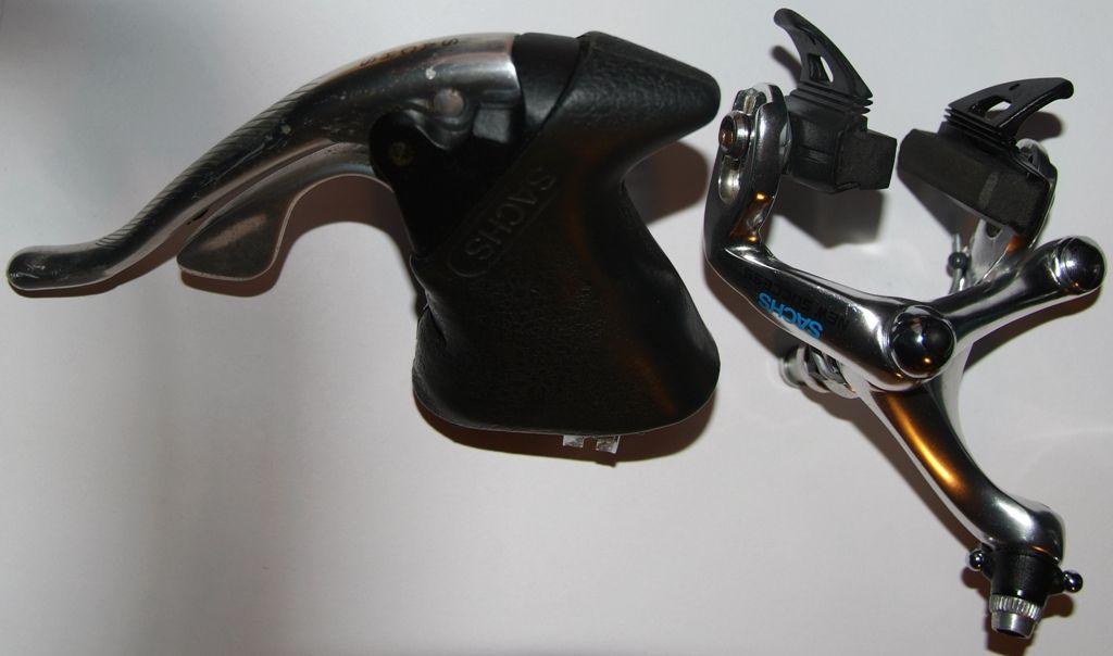

Ein noch "viel größeres Problem" 😉 stellten die nicht in die Gruppe passenden Bremskörper dar, welche aus der zweiten Serie stammten und nicht wie der Rest aus der dritten und letzten RR-Produktionsserie.
Tja, wie alle Insider wissen...je mehr Know-How man besitzt, desto pingeliger wird man.
2. Serie_01.JPG 3. Serie_01.JPG Vergleich 2. mit 3. Serie
Die richtigen Bremskörper waren - durch Widrigkeiten, Mißverständnisse und (natürlich!) Versäumnisse bedingt - nicht zu bekommen.
(wie man aber oben auf dem Bild sehen kann, hat mich mittlerweile ein sehr netter Kollege aus dem Forum "erlöst"!)

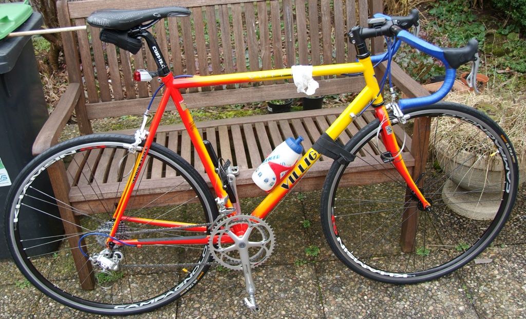

Hier mal ein Zwischenstand, da ist aber noch nicht alles in Stein gemeißelt...!
Villiger Vuelta - Chorus - Youngtimer-Projekt_Aufbau_10fach-Chorus Zwischenstand_02.JPG
...to be continued...:cool:
Ist das´n Benotto-Band? Das will auf jedenfall für mein Empfinden nicht so recht ans Rad passen...
Ja, ein Benotto...und Danke für die Kritik!
Ich sagte ja schon, da ist noch nicht alles in Stein gemeißelt!
Das Band lag schon länger herum, läßt sich problemlos und schnell wickeln und es hat mich eigentlich nur interessiert, wie der Farbverlauf aussieht.
Ist aber wohl doch zu viel Blau?!
Wahrscheinlich kommt ein schwarzes Gel-Band mit roter Basis an den Lenker.
Ich muss gestehen, dass ich´s farblich sogar ganz schick finde, gerade mit dem shiny metalic-effekt, aber es bleibt eben doch ein textilband, welches sich zeitlich nicht so recht ins Gesamtbild einfügen will.
Gel bzw, Korkband würde da wohl tatsächlich besser passen...farblich fände ich schwarz mit roter Basis auch ziemlich schick, dann vielleicht sogar mit roten Endstopfen? Wobei ich selbst nicht sicher bin, ob letzteres nicht doch´n bisschen zu Hippstermäßig aussähe.
Ansonsten finde ich den Aufbau ziemlich schick, hab´n großes faible für so Youngtimer-Dosen.
Jau, als ich weiter oben nur die blauen Zughüllen sah, dachte ich: Oh nein! Mit dem blauen Lenkerband sieht's aber gar nicht mal so übel aus. Bin mal gespannt, wie's aussieht wenn es fertig ist...
