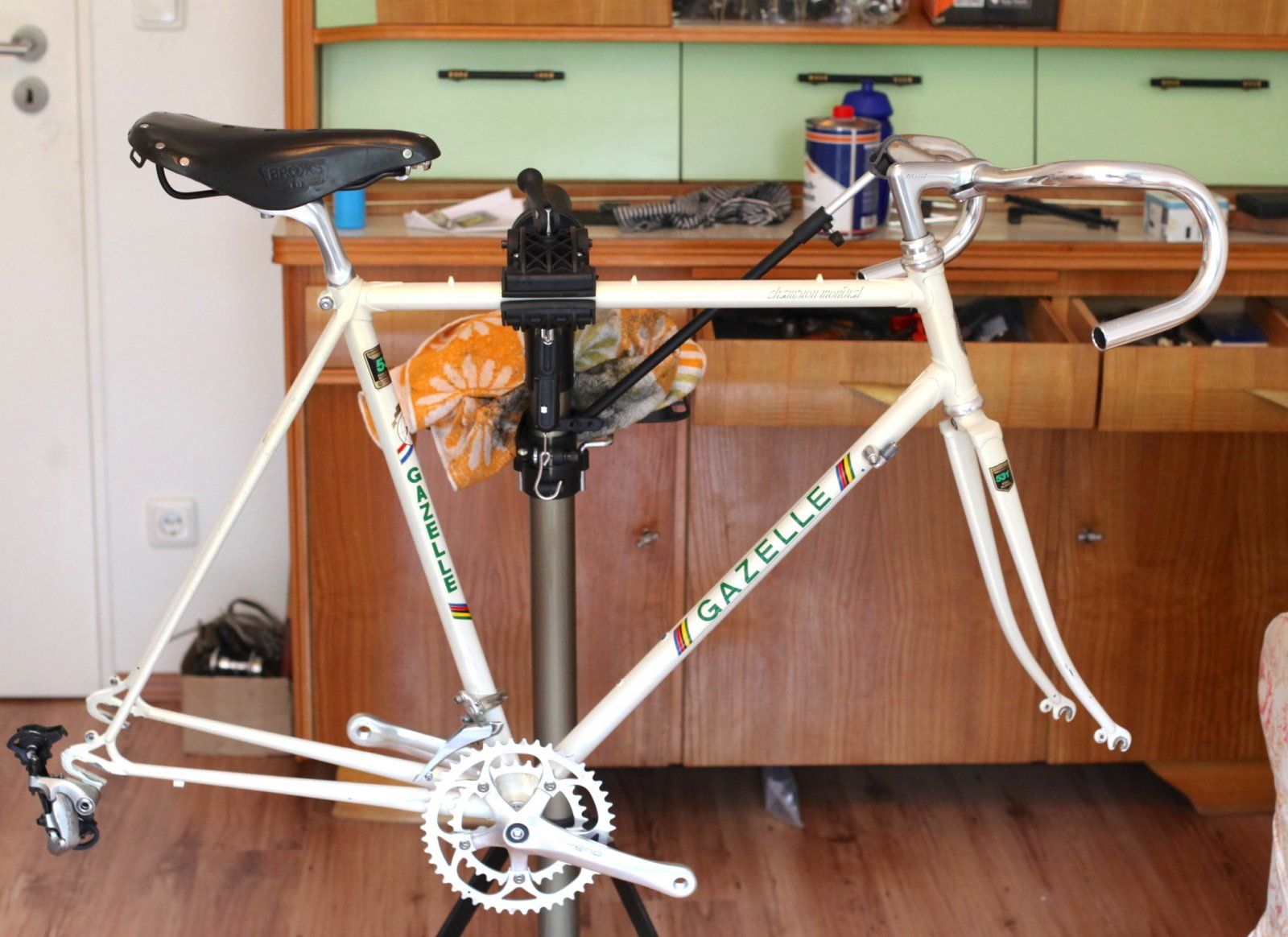

Wunder(bare) Langstrecken-Gazelle Aufbaufred
Gazellen haben oft vorn kurz, hinten lang.
Bei meinem passt hinten so gerade eben kurz.

Mein CM hat 27.0
Meines Wissens nach bei Gazellen Mitte bis späte 70er nicht unüblich. Ob es in den frühen 80ern teilweise auch noch so war??
Alle meine CMs, egal welches Baujahr, haben ausnahmslos 27,2.
Klemmschlitz parallel und entgratet ?
Mein CM hat 27.0
Nachdem ich den Klemmbereich ordentlich entgratet hatte, ging eine Teststütze 27,2mm rein. Ging recht schwer, aber wenn sie reingeht wird es 27,2 sein. Vielleicht ganz gut so, dann muß ich den Bolzen nicht so fest anziehen.
Hm, jetzt brauche ich eine schöne SaStü in silber. Da die Brookse recht hoch bauen, muß die Satü recht weit rein. Aero fällt da leider aus, selbst die auf dem Bild ist schon ein Paar mm zu viel für die Sitzhöhe.

Moinsen
Denk dran, daß du den Sessel jetzt ungefähr 5mm höher stellen musst, weil die Kurbel kürzer ist.

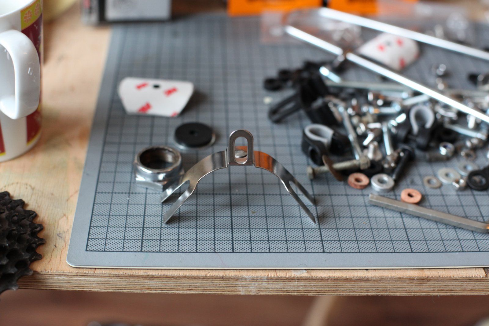

Die Verstärkung würde ich, wenn sie ihrem Namen gerecht werden soll, aus va machen. Blech zuschneiden und auf Rundmaterial passenden Durchmessers zurecht dengeln.
Ich bestelle mal den Honjo Winkel für Vorne. Der hat ja schon ein Blech zum kontern mit dabei. Baumarkt-selber-dängeln ist mir aktuell zu aufwändig.
https://www.goldsprintshop.com/Honjo-Schutzblechbefestigung-No-10-VR
Für hinten am besten auch. Die kann ich doch einfach zwischen Bremse und Zahnscheibe klemmen oder? Diesen "Blech-Frosch" empfiehlt man hier ja nicht...

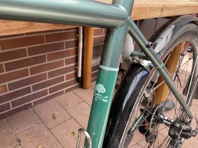

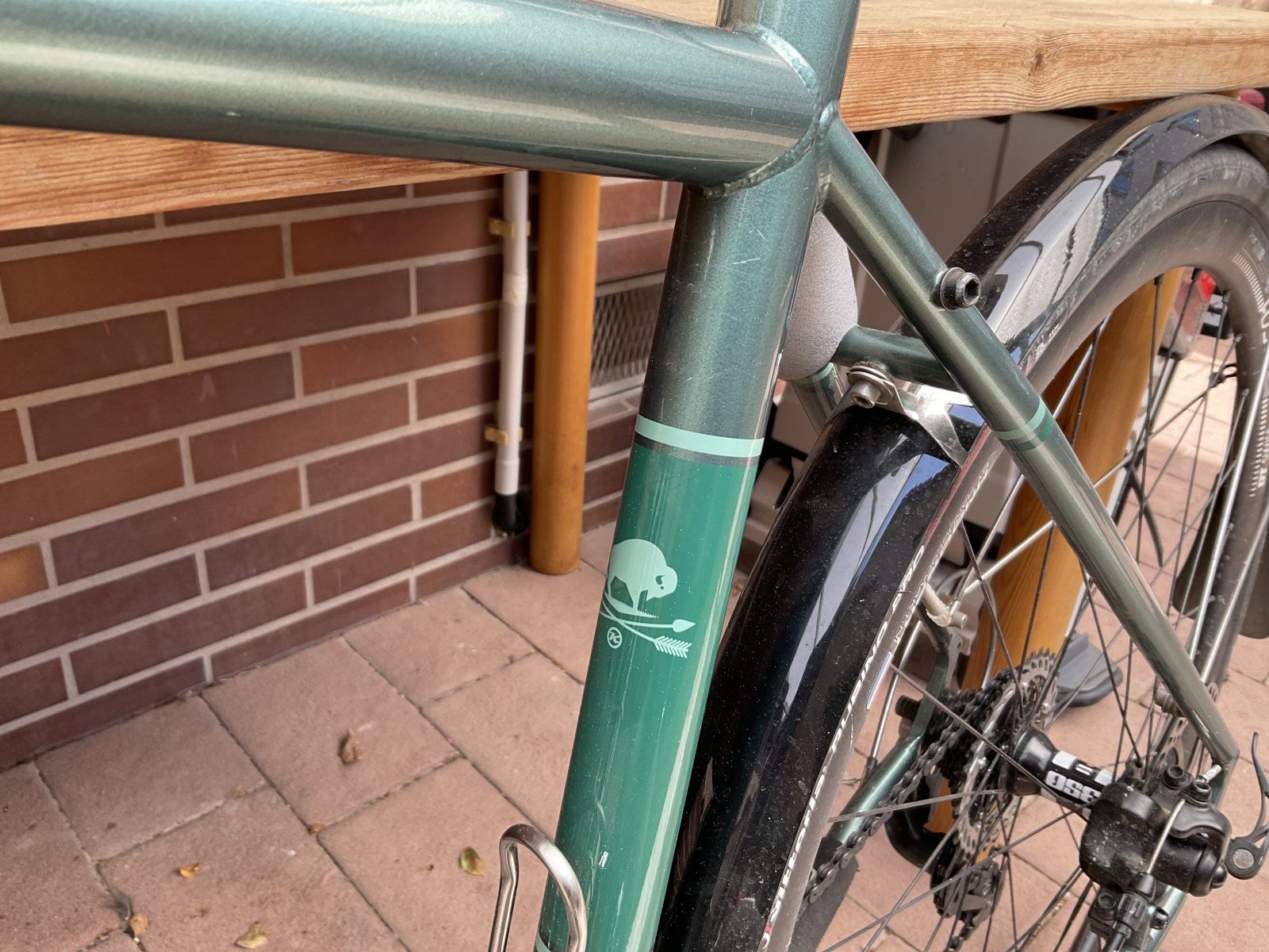

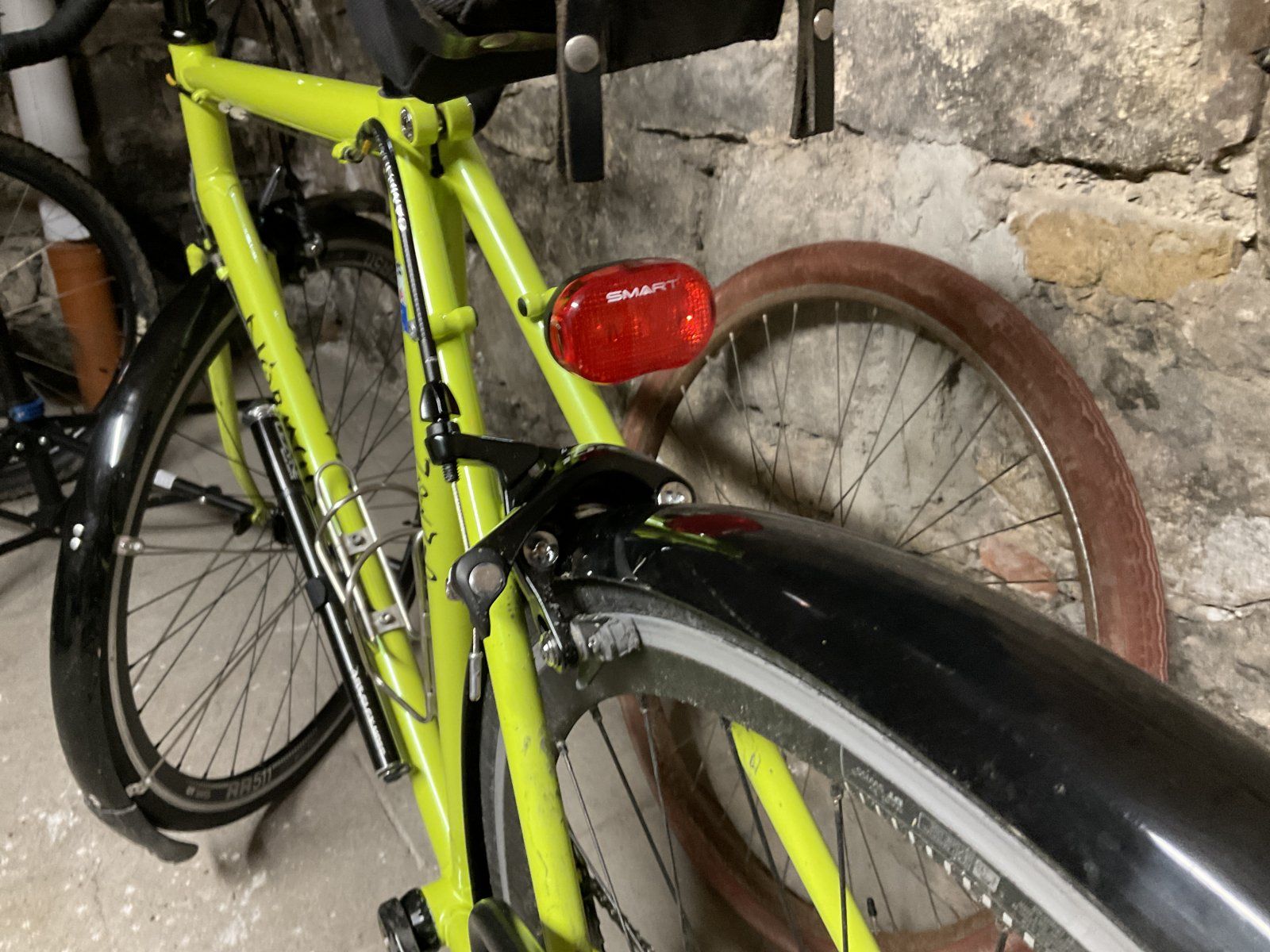

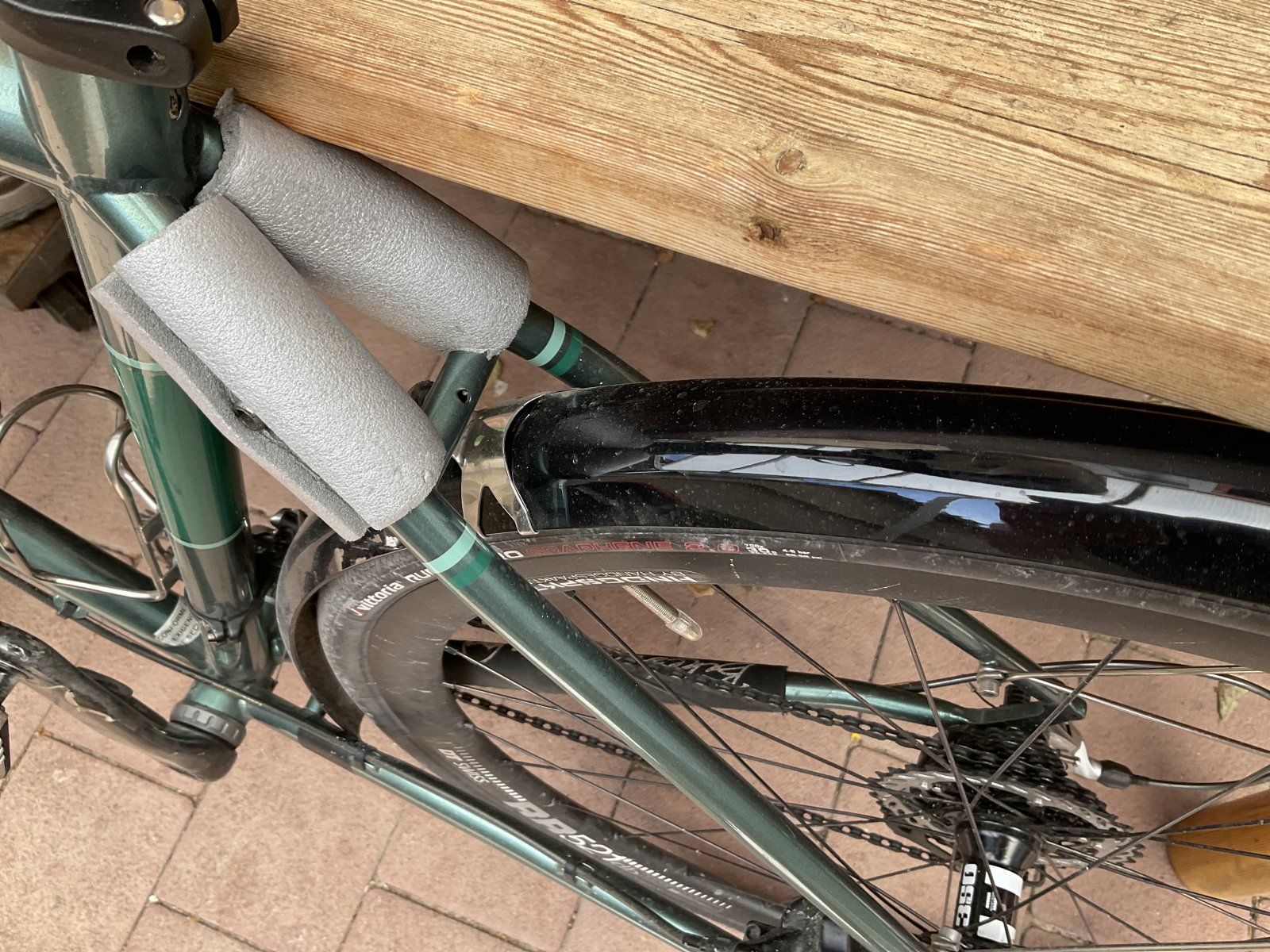

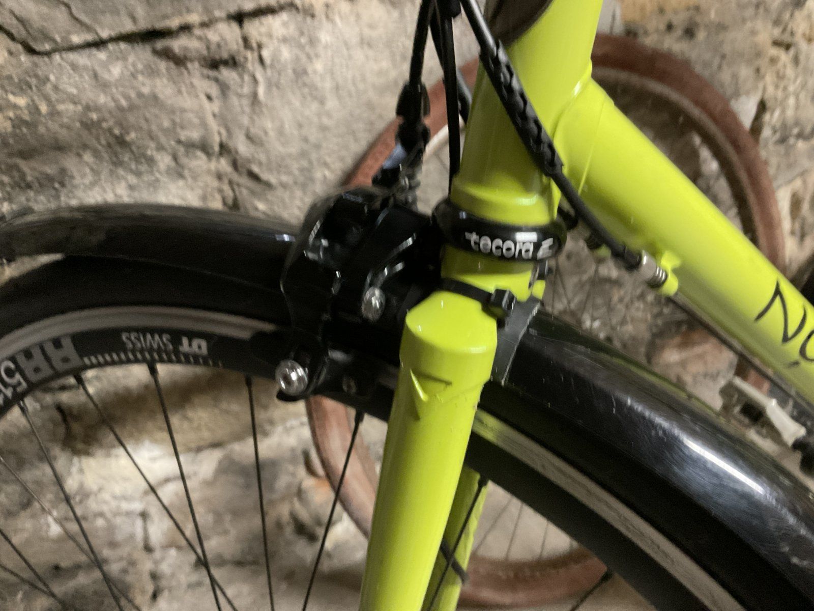

Anhang anzeigen 1077082Der Frosch ist mE nicht schlecht, er umfasst das Blech großflächig und Du brauchst kein Loch ins Blech bohren. Wenn Du schöne Alu-Bleche hast, könntest Du ein Stück Schlauch zwischen Frosch und Blech klemmen, dämpft auch Vibrationen. Sieht bei meinem Brevetrad auch dezent genug aus. Das lotusgrüne Rad ist mit SKS Longboards, vorne an der Gabel,guckst Du, Kabelbinder, mehr als 10.000 km ohne Probleme und keine Engstelle von unten. Sind übrigens die besagten 105 er Bremsen.image.jpgimage.jpgimage.jpg
Oh, kurze Zwischenfrage: Sind das 45mm breite Bleche? Wenn ja, welche Serie 105er Bremsen ist das?
Serie kann ich ohne Ausbau nicht finden, sind ca. 10 Jahre alt. Bleche sind die Longboards 45 mm, vorne mit Heißluftgebläse erhitzt, Radius und Weite vor und unter Gabelkopf angepasst. 28er Reifen passen an dieses Rad unter die Bleche, am anderen Rad gehen 30er auch gut.
