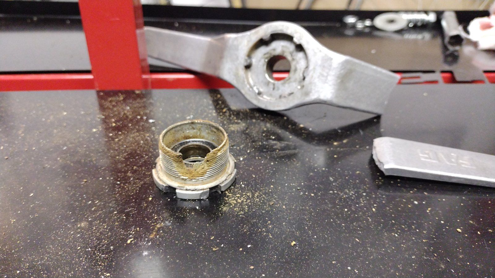

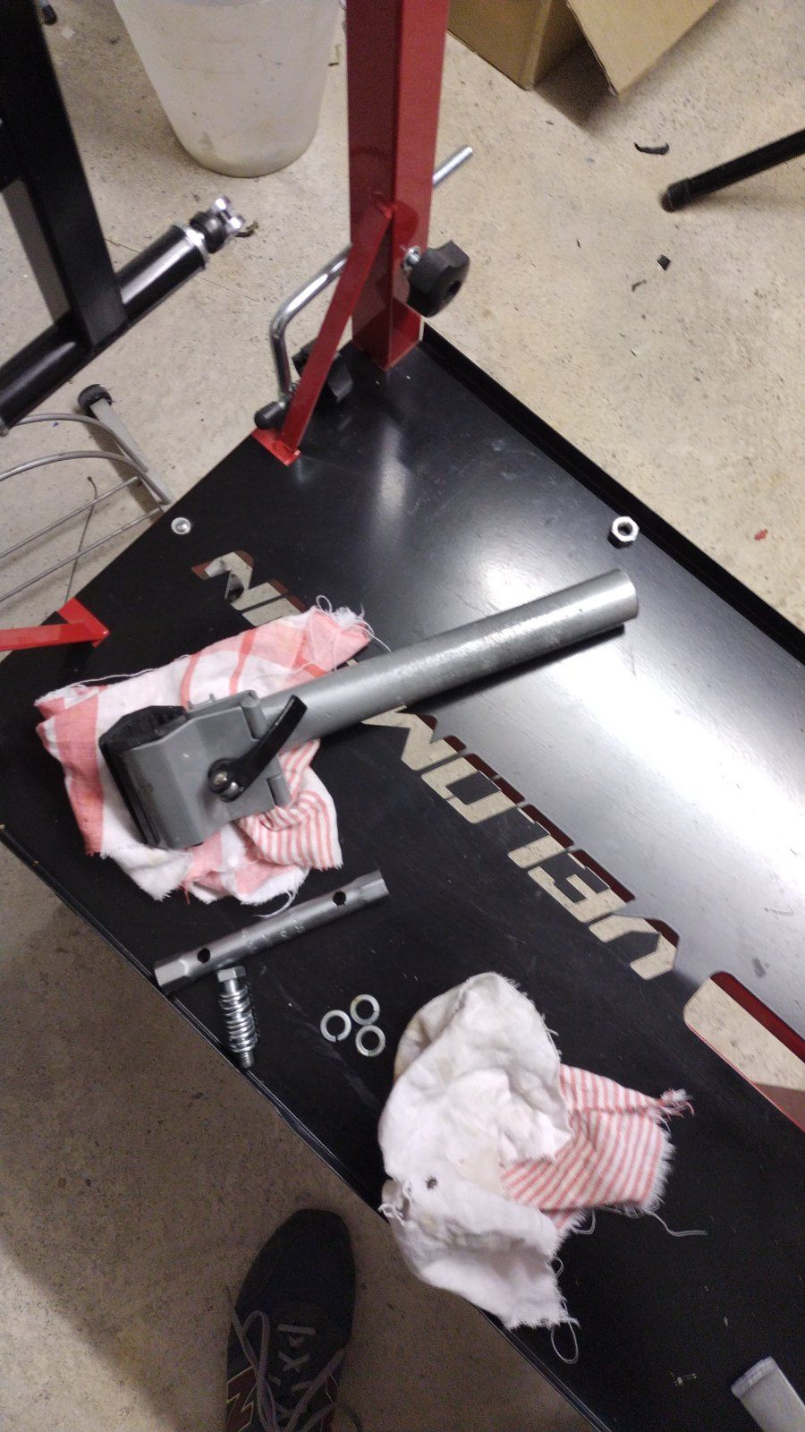

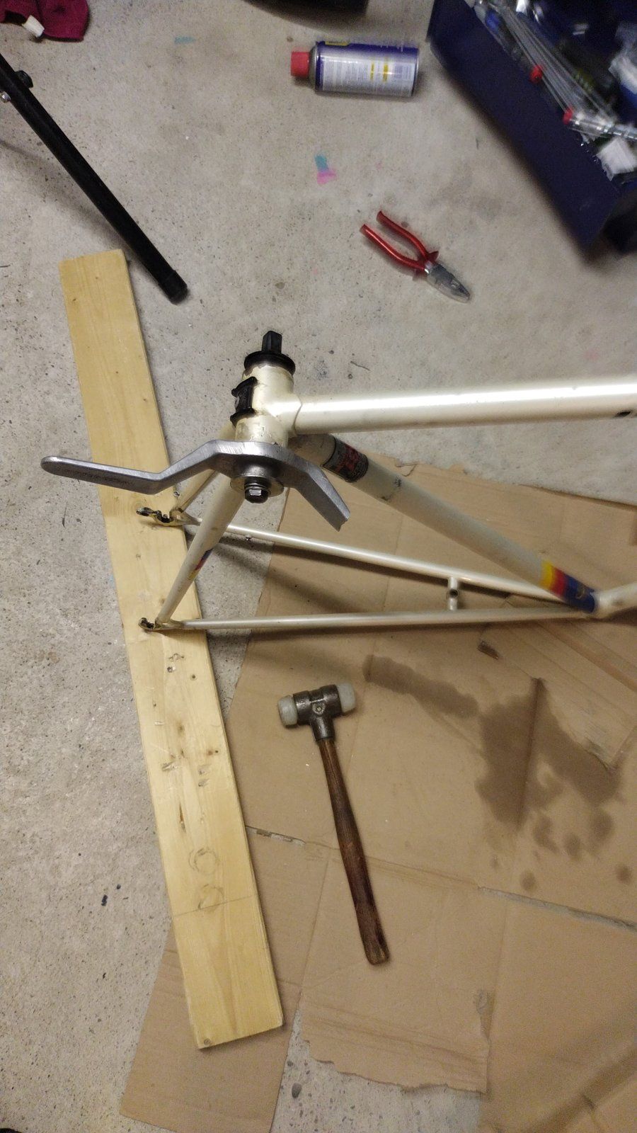

Heute Abend ging es in die zweite Runde gegen die linke Schale...
Armkraft verlängert
Als Konter gab's nen Tiefschlag...

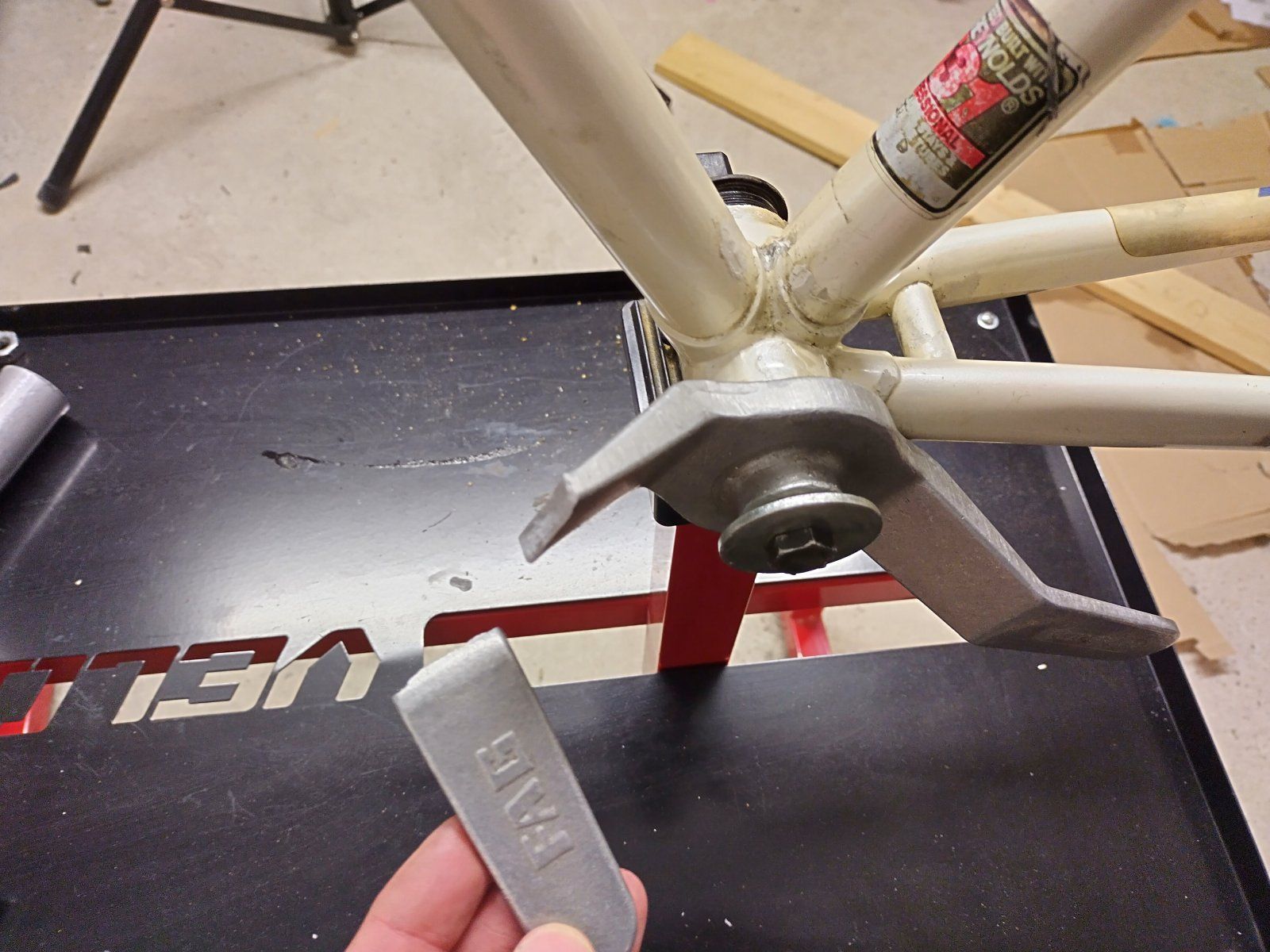

Neue Strategie mit neuer Waffe
Der Gegner zeigt keine Schwäche...

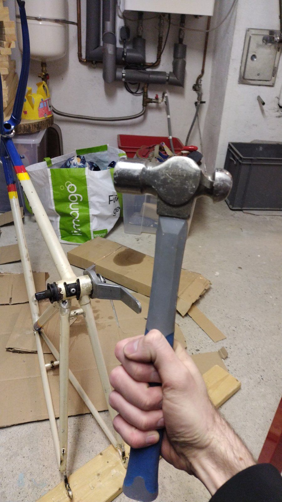

Kaliber erhöht
Anhang anzeigen 1225838und ohne Nachlass auf ihn eingeschlagen.
Sieg durch K.O. - der Gegner musste ordentlich Zähne lassen

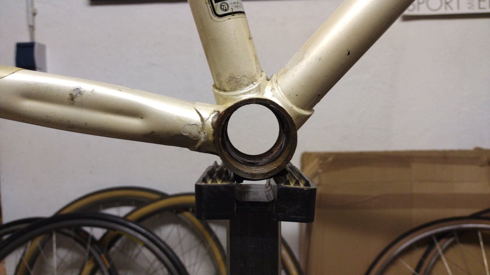

Nun freie Sicht

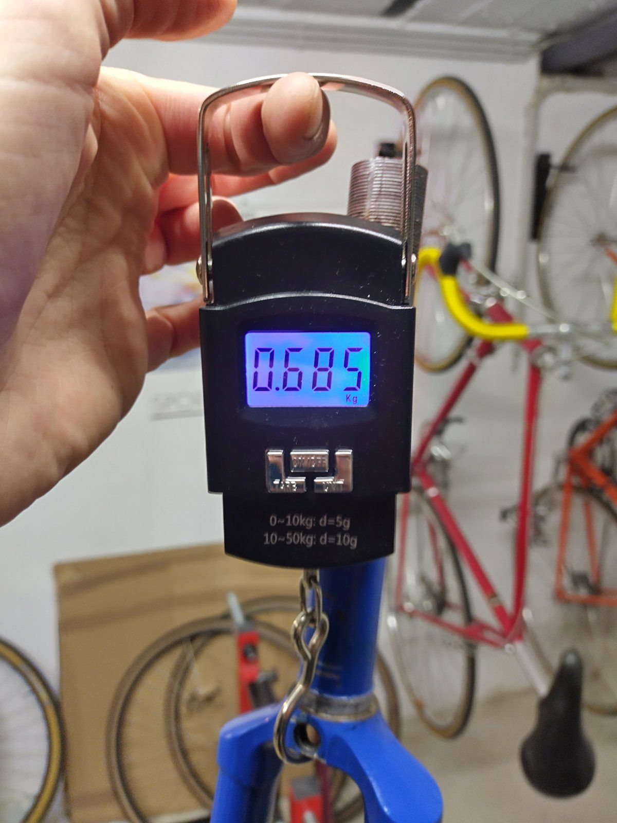

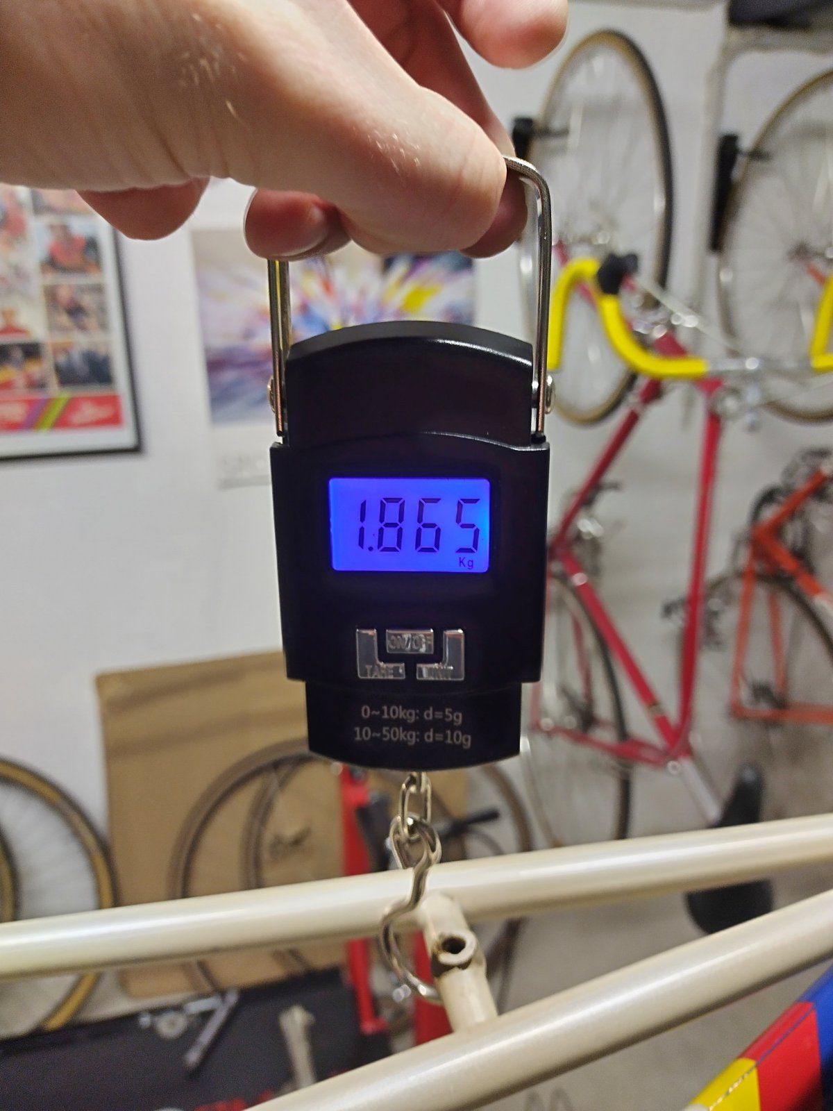

Und entgegen dem sonstigen Vorgehen, erst nach dem Kampf auf die Waage
2.550 Gramm... Profi-Kampf-Gewicht aus England![]()
Die Vorgehensweise ist so falsch nicht. Das Werkzeug dürfte den Impuls nicht überlebt haben. Ich bin eher für einen langen Hebel. Impuls ist Mist.
Ein Meter Hebel, der richtige Schlüssel und die Lagerschale ist raus. Das Rohr federt und das gibt einen kleinen Impuls bei der ersten Bewegung.
Auch bei dem FAG Werkzeug hätte man das Rohr auf das Werkzeug bekommen. Zur Not zwei Stück und zwei Helfer.
Hier nichts wirklich korrodiert aber eingeklebte Lagerschale plus altes Fett. Davor waren zwei normale Schlüssel hinüber. Heilige drei Könige zum demontieren = Tonne...
