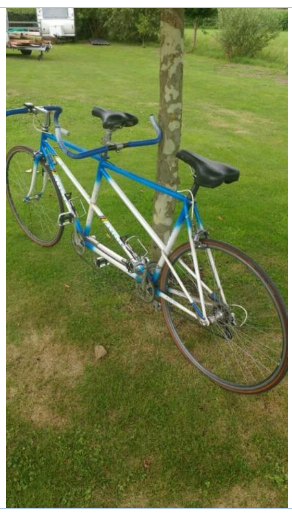

Ich hätte gerne eine Dokumentation der Instandhaltung mit BildernMorgen hol ich es ab:
ich vermute mal die üblichen Tandemschäden, Naben / Konen / Kugeln platt, Felgen durchgebremst, Steuersatz mit Rastpunkten, Antrieb fertig, Innenlager mit Wartungsstau...
Also nix schwerwiegendes.

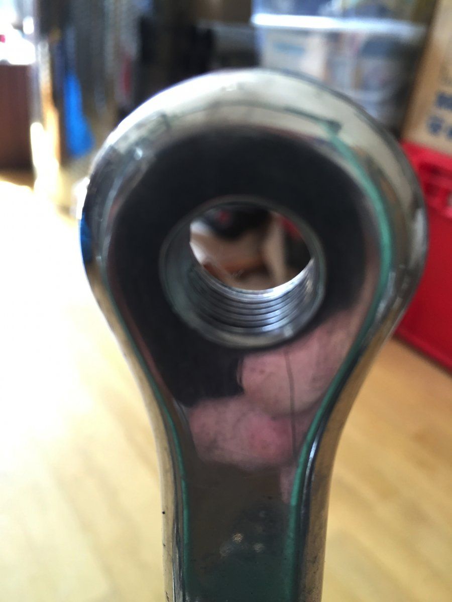

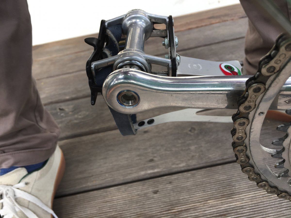

Nur das Beste vom Besten. Und dann Giro Schlauchreifen....Hilfe, nee. (Sorry, aber das konnte ich nicht zurückhalten)Pedale wieder eingesetzt. Gewinde gereinigt:
Natürlich auch das Pedalgewinde… (nur nicht fotografiert)

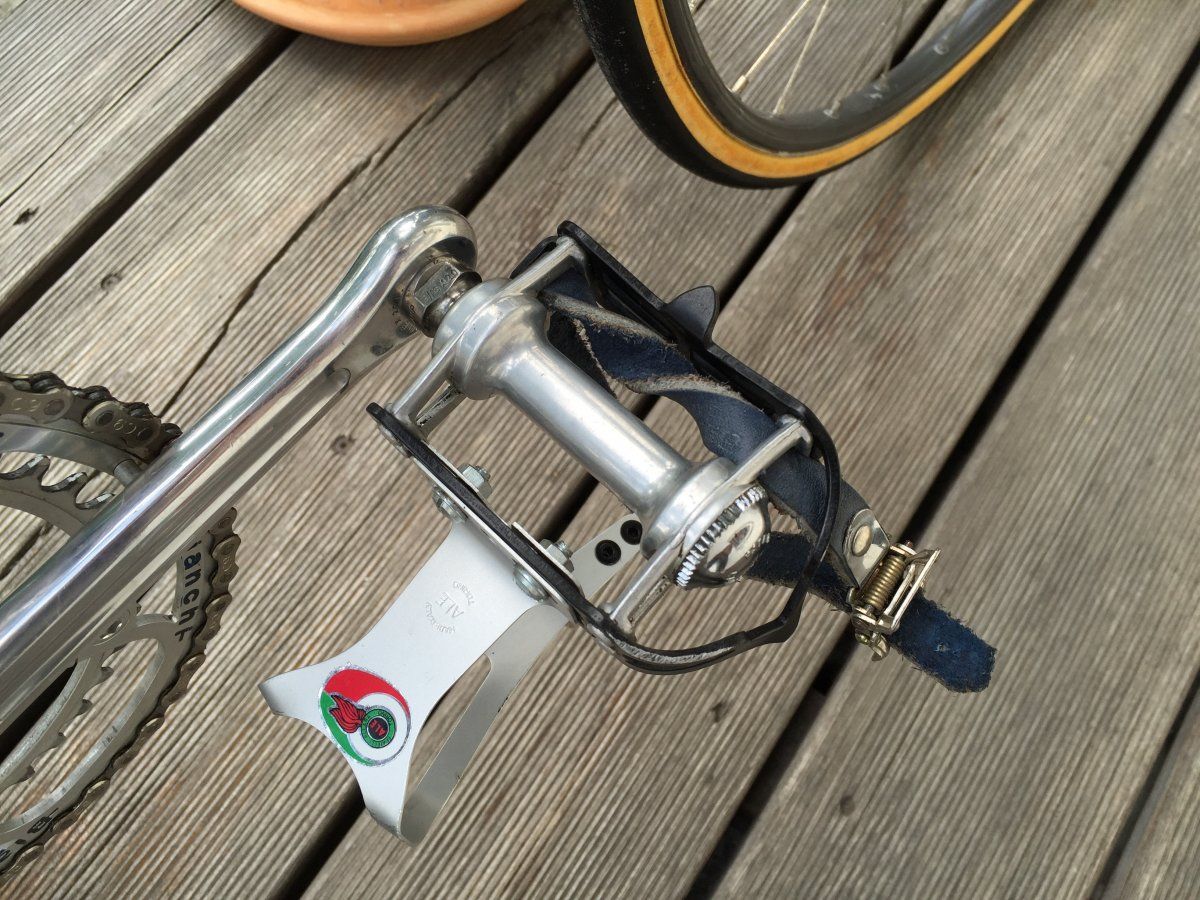

Alles wieder mit etwas Fett von außen und einem Tropfen Schraubenkleber von innen wieder eingesetzt. et voilà:
Anhang anzeigen 360117 Anhang anzeigen 360116
Leider musste ich feststellen, dass durch den Pedalabsturz auch der schon gebraucht eingesetzte Riemen auf der Seite gelitten hatte. Musste also raus und durch andere ersetzt werden:

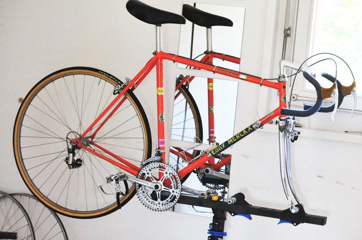

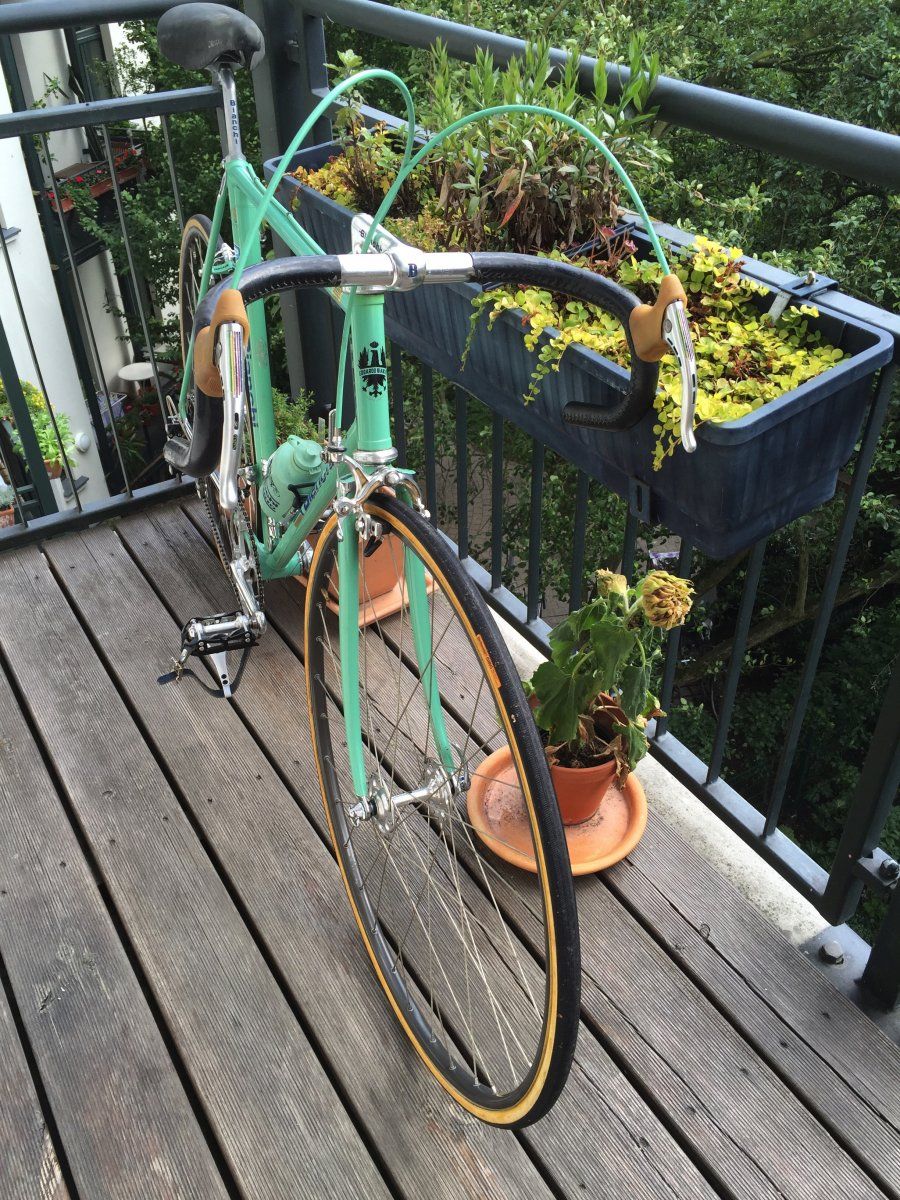

Habe nur noch blaue da, aber ich denke das passt schon. Falls mal bei jmd. schwarze Alfredo Binda Riemen auftauchen nehme ich die allerdings gerne. So stehts jetzt bereit für die Historica:

Erster Eindruck: Wanderbaustelle ...
Lack ist reichlich verschrammt, kleinere Roststellen. Räder drehen sich, aber nicht, wie ich mir das vorstelle.
Bunter Teilemix, vordere Kurbel Stronglight, hinten Sugino, Bremsen 600 dual pivot, Umwerfer Campa, Schaltwerk 105, 7-fach Shifter. Felgen Wolber, Naben vorne Campa, hinten Sante Shimano 7-fach
