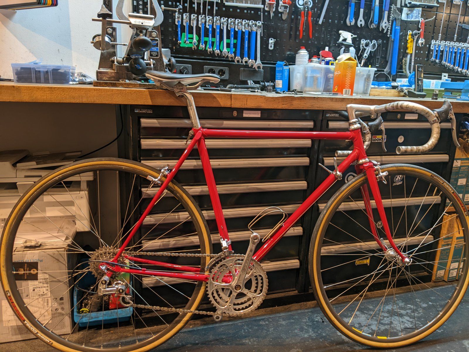

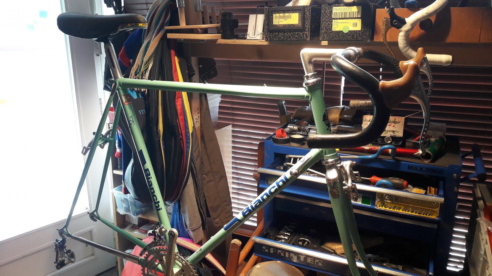

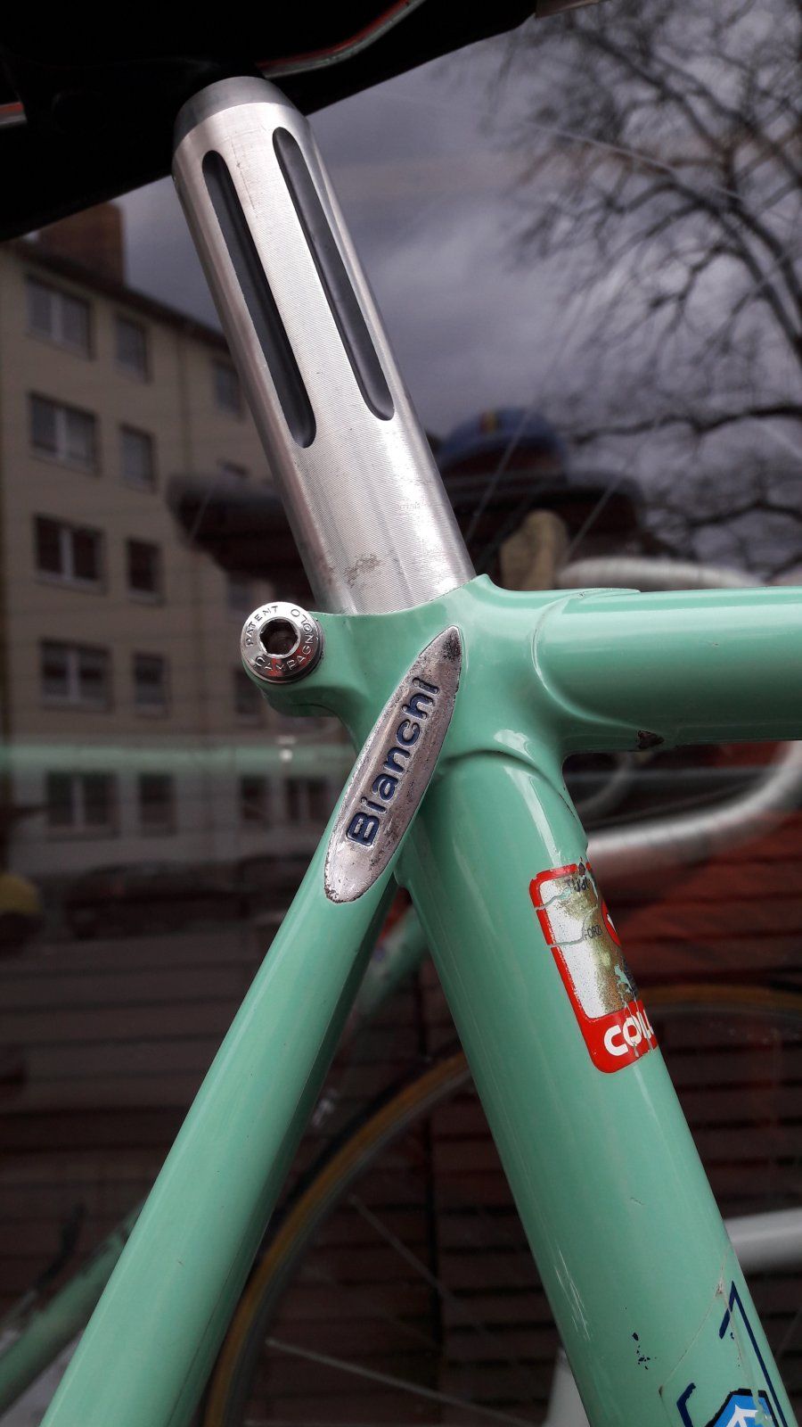

Zeig mal mehr. Gabel und Rahmen scheinen nicht zusammen zu gehören.
doch..hatten wir schon privat eruiert.Zeig mal mehr. Gabel und Rahmen scheinen nicht zusammen zu gehören.
Was ist das für eine Kurbel?kann sich schon sehen lassen..noch ein paar Handgriffe bis zum Ziel...geht sonst zu schnell..Probefahrten mach ich immer am Liebsten bei 2stelligen Plusgraden mit Sonnenbrille..
Dura Ace? Wenn ja, warum?Was ist das für eine Kurbel?
Das hatte ich auch befürchtet. Warum sollte Knut das tun, der hat doch sicher noch ordentliche Kurbeln vorrätig?Dura Ace? Wenn ja, warum?
Bianchi ist nicht gerade für schöne Rahmen berühmt. Das können andere besser. Hier sehe ich unten rechts einen billigen Aufkleber.

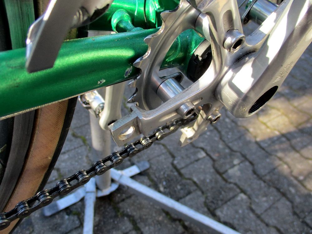

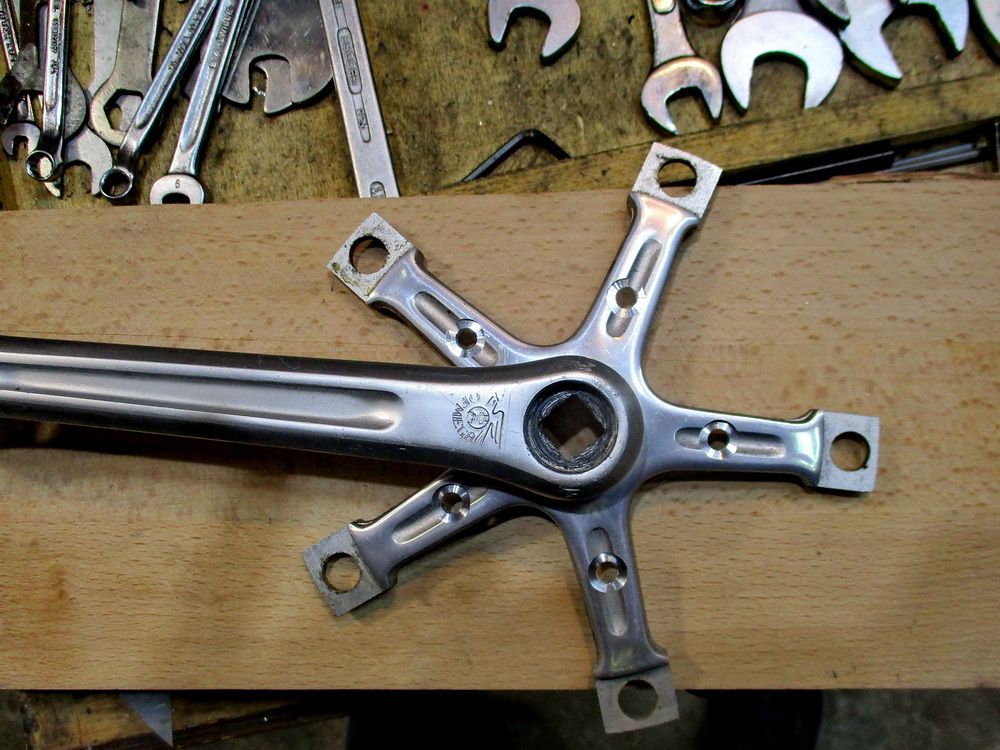

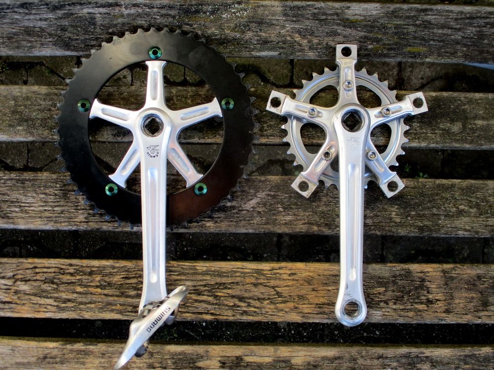

Spätestens während den Grenzerfahrungen bei @DaleCannon, als ich mit Heldenkurbel diverse Anstiege im Wiegetritt bewältigen konnte, aber auch in der Zeit davor, im rheinhessischen Trainingslager, reifte in mir der Wunsch nach einer Dreifach-Klassiker-Kurbel. Weil diese Exoten auf dem Markt meist für dreistellige Beträge zu bekommen sind, schreckt mich ein Kauf erstmal ab. Außerdem hab ich das Material um eine eigene günstige Ofmega-Competizione-Dreifach zu bauen. Fehlt nur die entsprechende Geistesanstrengung und ein bisschen Zeit. Mit zwei rechten Kurbeln und einer linken kann man den Versuch mal wagen.

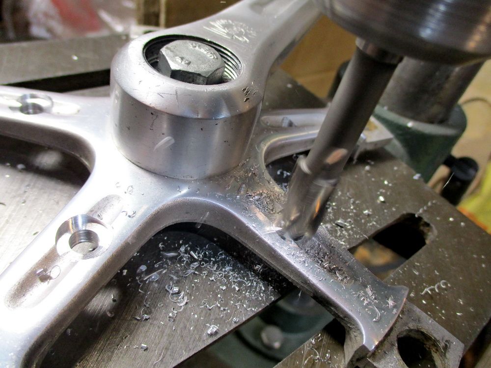

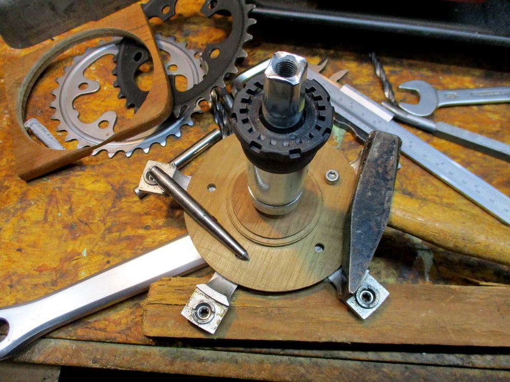

Mit einer Schablone aus Hartholz nehme ich das Lochmuster von einem Shimano 30er Kettenblatt ab. Die Schablone wird auf einer Tretlagerwelle passgenau fixiert und auf den Kurbelarmen wird gekörnt. So ist sichergestellt, dass die Bohrungen mittig in den ziemlich schlanken Armen der Ofmega-Kurbel landen.

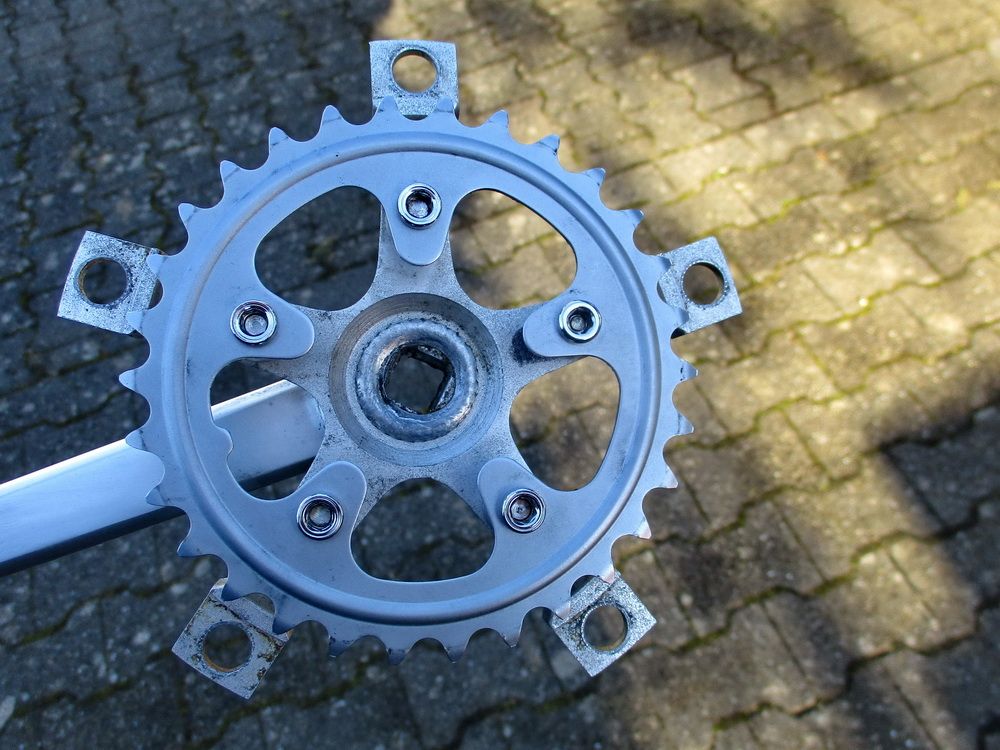

Von der Innenseite wird aufgebohrt und dann mit einem Flachsenker die Plansitze für die 6er Inbus- schrauben von der Außenseite hergestellt.
Die Löcher sitzen gut mittig in den Kurbelarmen, der Aufwand mit der Holzschablone hat sich gelohnt.

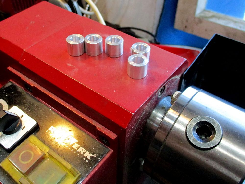

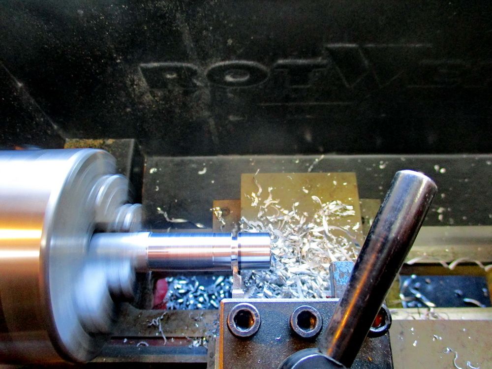

Mit 12mm langen Spacern wird die Ebene für das dritte Kettenblatt vorbereitet ...

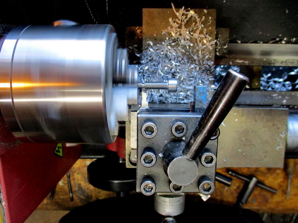

... und die Inbusschrauben abgelängt ...

Auf der Rückseite wird das Kettenblatt mit Muttern für die Bremsenbefestigung verschraubt.

Die Innenlagerwelle ist zu kurz deshalb blockieren die Muttern noch. Das Innenlager wird getauscht.

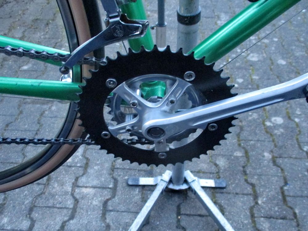

Die Kettenblätter der anderen Ofmega Kurbel werden montiert ...
... und in Betrieb genommen. Der Umwerfer ist mit einem 48er Kettenblatt wegen des Sockels zwar zu hoch, macht aber nix schaltet trotzdem gut. In den nächsten Tagen werde ich den Antrieb mal ausfahren.
