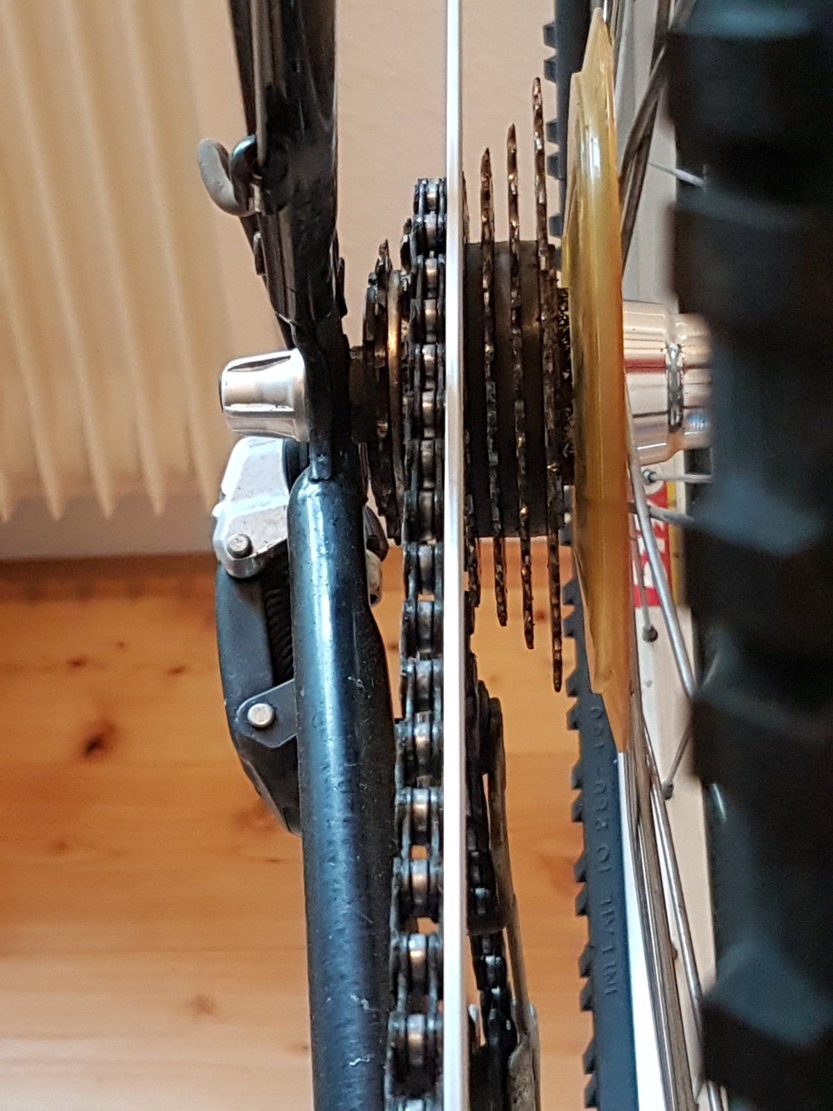

Ich probiere gerade Achslängen bei XT 730 als Zweifach.
Bei 110mm habe ich 2mm Abstand zur Kettenstrebe bei einem 135mm Hinterbau.
Beim Rennrad hätte das gepasst.
Also doch 113mm.

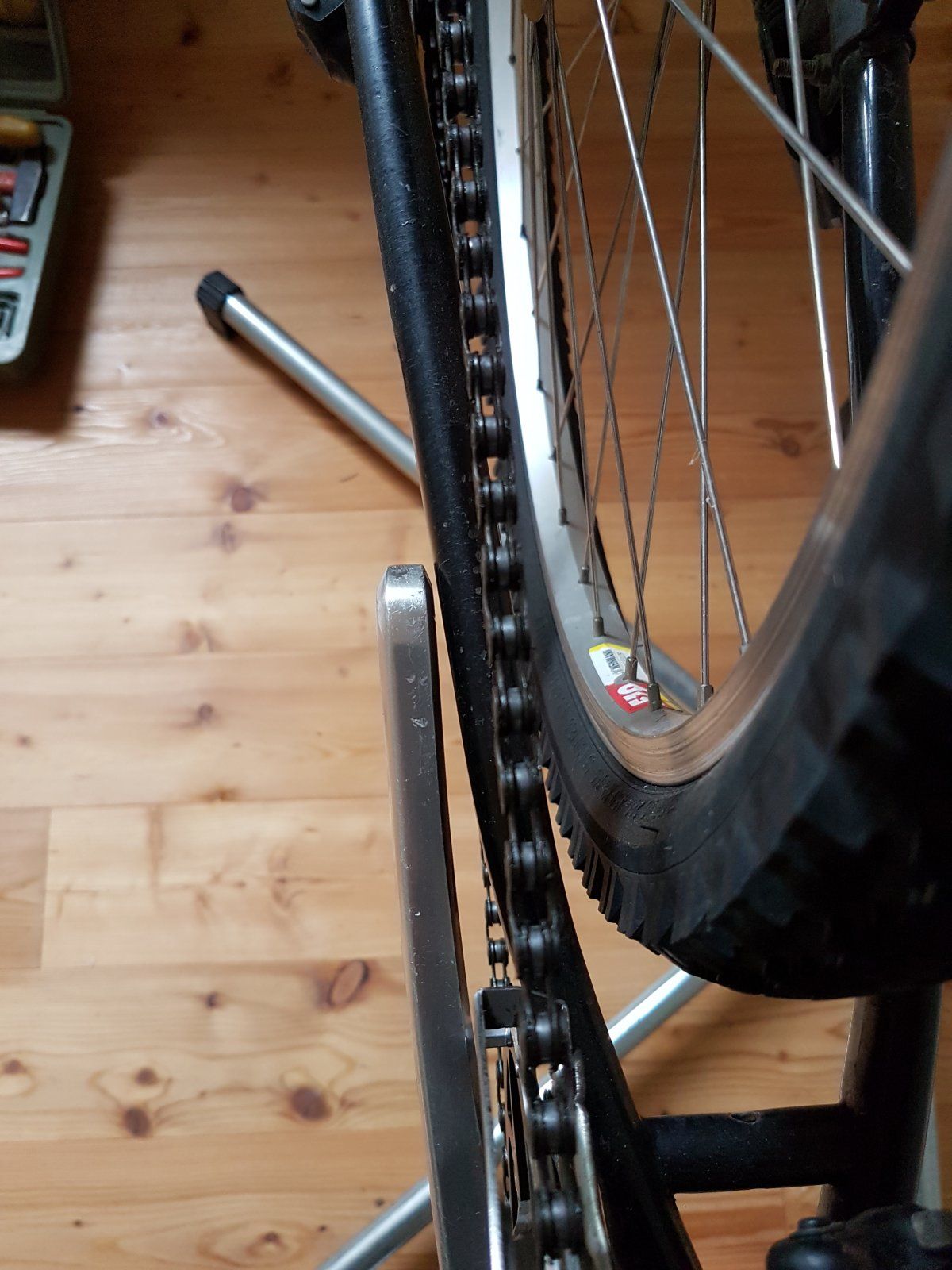

Also doch 113mm.
Warum nimmst du nicht am Pedalauge mit einer Feile etwa 2 mm der Kontour der Kettenstrebe folgend ab? Das wird die Kurbel nicht strukturell schwächen, aber du kannst beim schmaleren Innenlager bleiben.
Die Kurbel hat optisch das Leben eh hinter sich. Dann könnte ich enteloxieren, schleifen und danach das Elox neu machen.
Gar nicht falsch, der Ansatz. :idee:

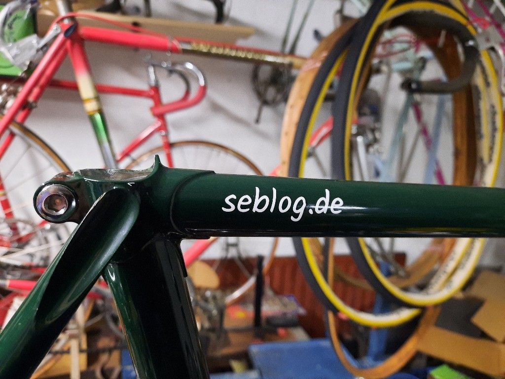

Am @Seblog :eek: :rolleyes::D
Britisch Racing Green trifft aus SNS:cool:

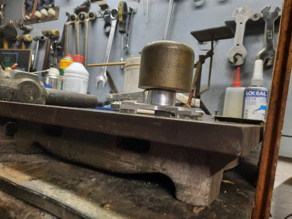

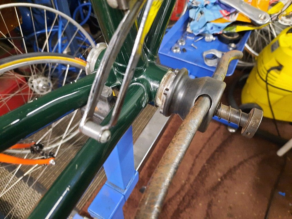

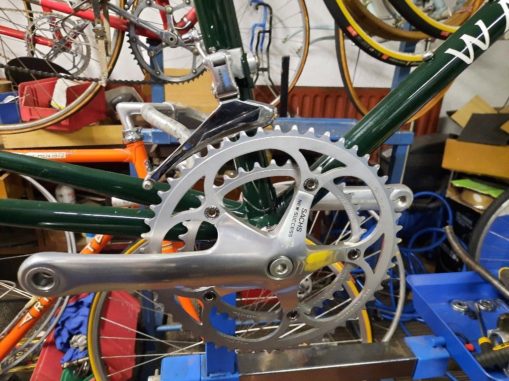

Mit dem richtigen Werkzeug geht's besser, hier das original SKF Lager in 36x1:eek:

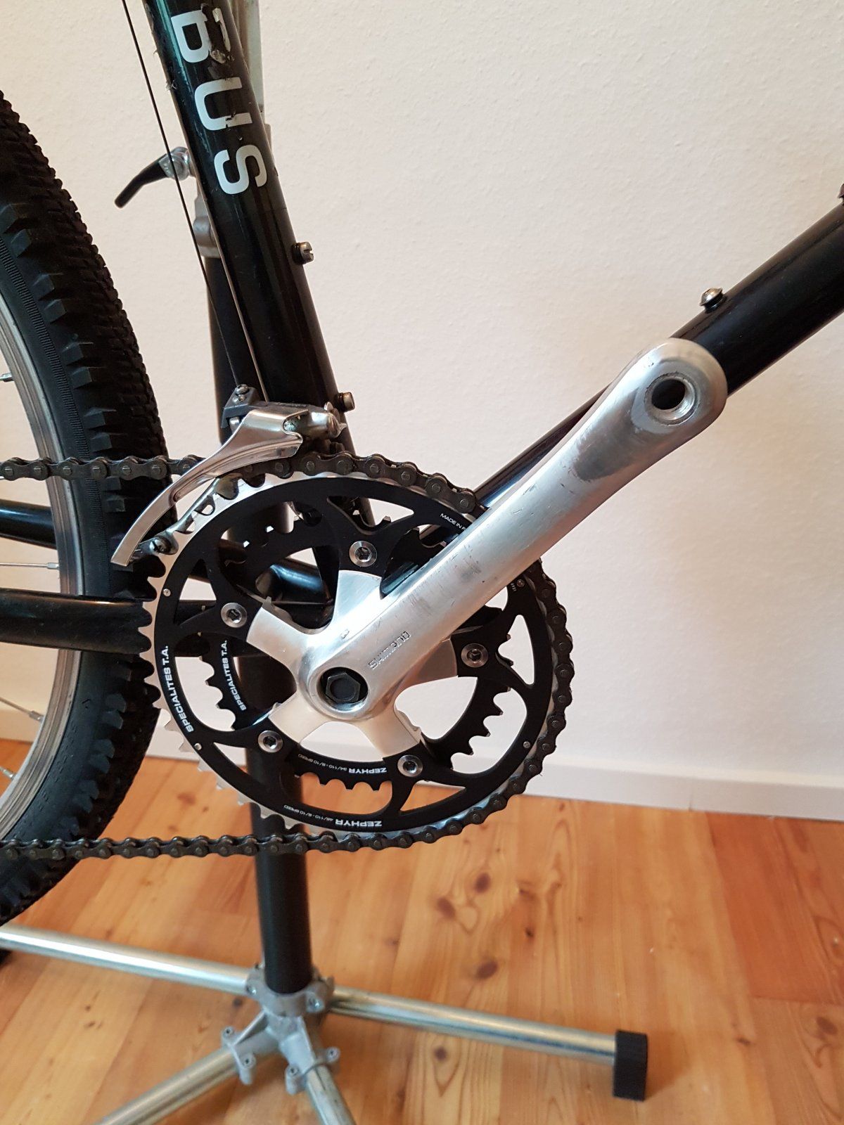

Die schöne Kurbel nach der Montage, die schönen Sachs Sachen kommen vom @Fritz junior
