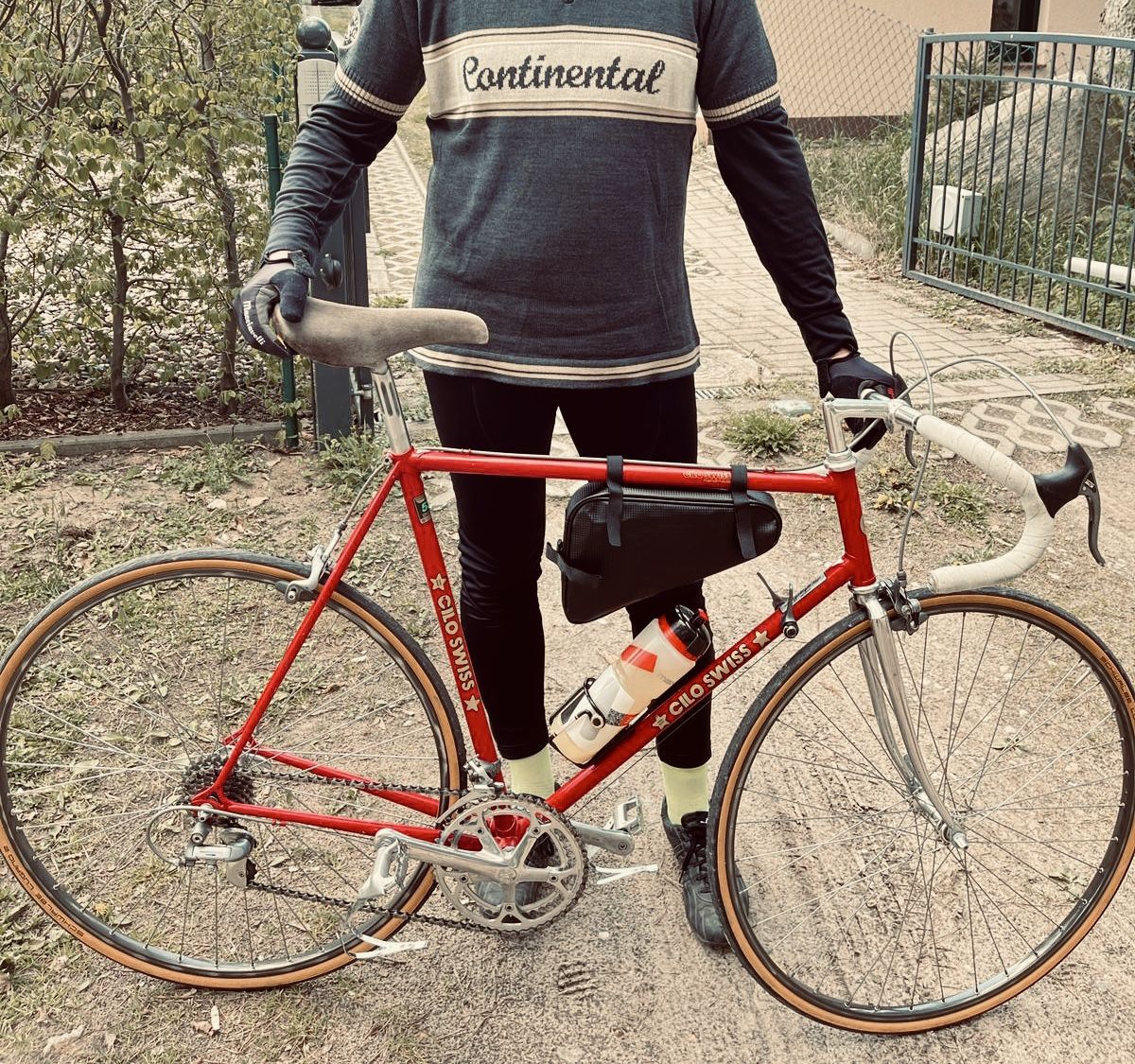

Dann möchte ich davon bitte kurz Gebrauch machen und fragen, was Du davon halten würdest, den leider
sehr unbequemen Originalsattel durch einen San Marco Regal zu ersetzen:
SPD-SL-Pedale, die hier einigermaßen gut aussehen, gibt es wahrscheinlich nicht, oder?

Wenn Du mit dieser Rahmentasche fährst kannst Du eh machen was Du willst.
Das sieht dann keiner mehr.
Sorry,
ich bin ein richtig schlechter Fußballer, aber wenn der Ball an der Torlinie liegt muss ich ihn reinmachen.
Also mal im Ernst.
Das "Userinterface" muss passen.
Ein noch so schönes Rad mit einem Sattel der nicht zum Bobbes passt wird nicht gefahren.
Unter den moderneren Sätteln gehört das Regal.....äh der Regal noch zu den ansehnlicheren.
Also wenn der sehr gut zum Hintern passt, MACHEN.
In Sachen Pedale schaut es etwas anders aus.
Ich habe noch kein SPD-SL gesehen das auch nur halbwegs passt.
Da würde ich eher ein weiteres Paar Schuhe kaufen und auf Look Pedale aus den 80'ern (vielleicht auch 90'er) zurückgreifen.
Ich kann leider keine Haken und Riemen mehr fahren und habe an einem TI Raleigh ein 90'er Look Pedal das ich mir an Deinem hübschen Renner auch vorstellen kann:
Sind zwar viel zu jung fügen sich aber optisch ganz gut ins Bild.

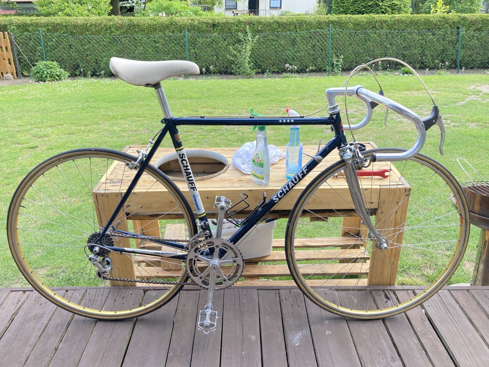

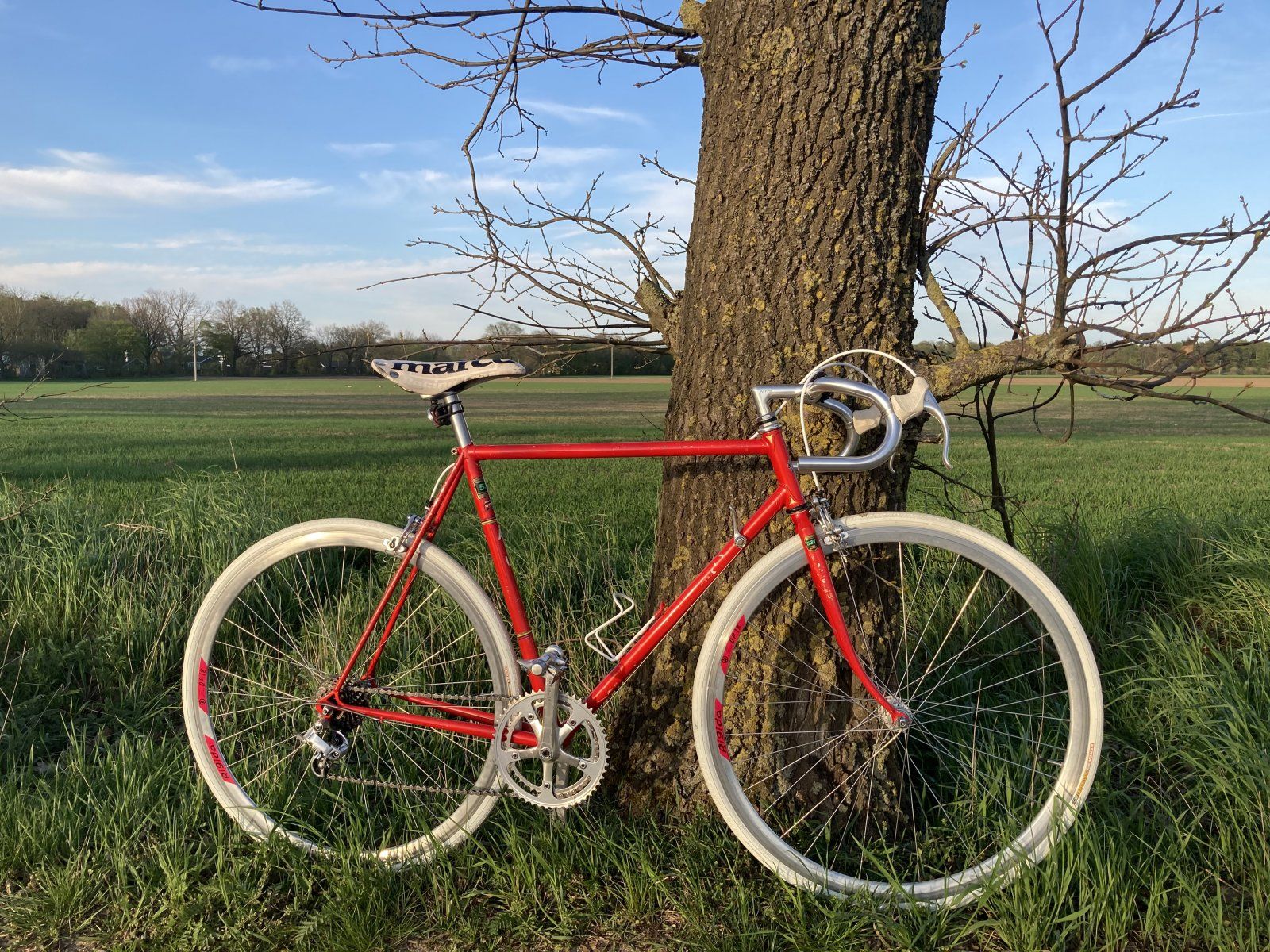

neben dem tollen schauff 4**** mit campa GS für den ich noch einen Italienischen lenken mit wenig Drop in 40 m-m suche
bastel ich noch an dem Allegro schweizer Meister herum. Das wird mein alltags rad und nichts für die Eisdiele 😘

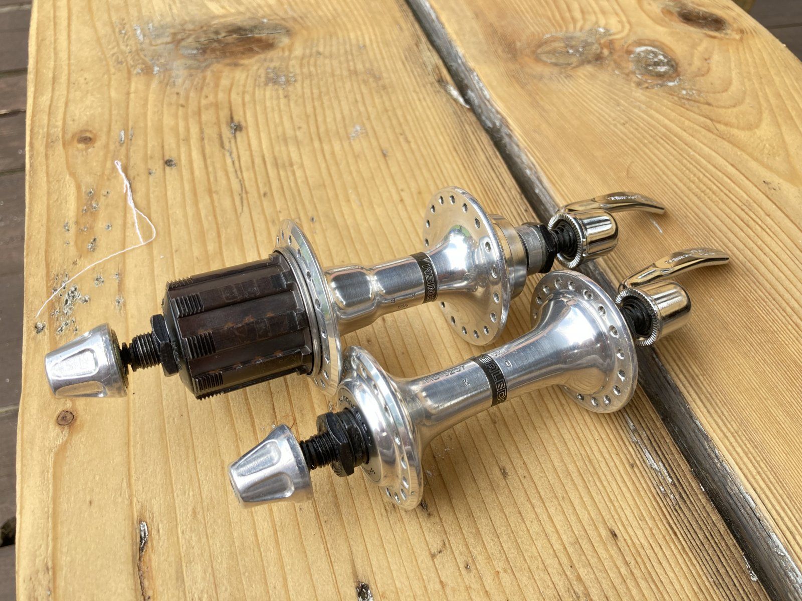

Ich habe aus dem bestand die teile der shimano 600 6207 gruppe verbaut und es passt so ziemlich alles sehr gut. Nur die vordere Bremse passt nicht. Hat jemand die 47-57 mm im tausch gegen die 39-49 mm ? Inbus hinten habe ich noch in lang.
aber umspeichen muss ich noch 😒
Mir gefallen die hochprofil felgen eingentlich ganz gut an dem rahmen. Aber die regida wiegen ja auch mehr als der rahmen. Alternativ hätte ich noch ein Paar mavic ma2 da. Sieh

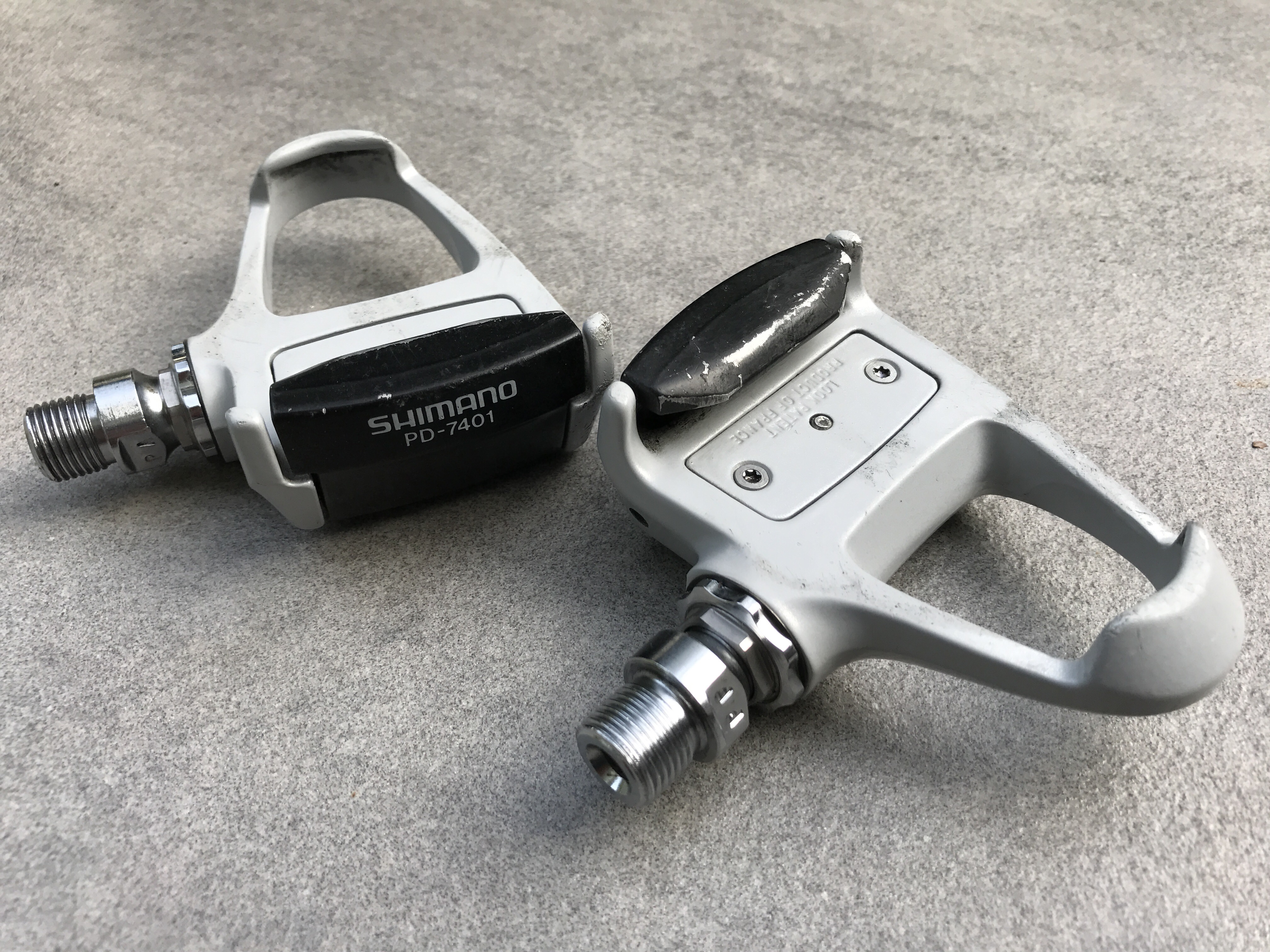

Wenn ich das richtig sehe sind das die Look Carbon. Die gab es schon ab 1987. Look Pedale gab es schon ab 1984. Habe ich an einigen Rädern der 80er und 90er Jahre dran. Gab es auch mal Campagnolo und Shimano gelabelt. Für die Cleats habe ich mir Gummicover in China bestellt. Die gibt es für die Delta Cleats leider in Europa nicht mehr. Damit kann man besser gehen und schützt die Plasikcleats. Die Delta Cleats selber bekommt man noch bei Rose, Brügelmann etc.
Stimmt.
An die von Shimano hatte ich gar nicht mehr gedacht.
PD-7401:
Ich bin nicht von der Vintage Velo Polizei😂
Der Regal wäre wohl 5 Jahre zu jung und SPD-SL gab es in dem Jahrtausend auch nicht.
Aber wenn der Sattel gut passt ist doch alles OK und im Winter fahre ich auch Keo, das es keine guten Winterschuhe in den 70er Jahren gab.
Und die Rahmentasche ist nicht so schön, was ist den da drin? Ich nehme nur mit was in die drei Rückentaschen passt, der Rest ist meiner Meinung nach unwichtig.
Dann empfehle ich Dir Shimano-Look Cleats die haben Schon eine Gummiauflage, zwar nicht Kellertreppensicher aber angenehm um auf Bodenfliesen zu gehen

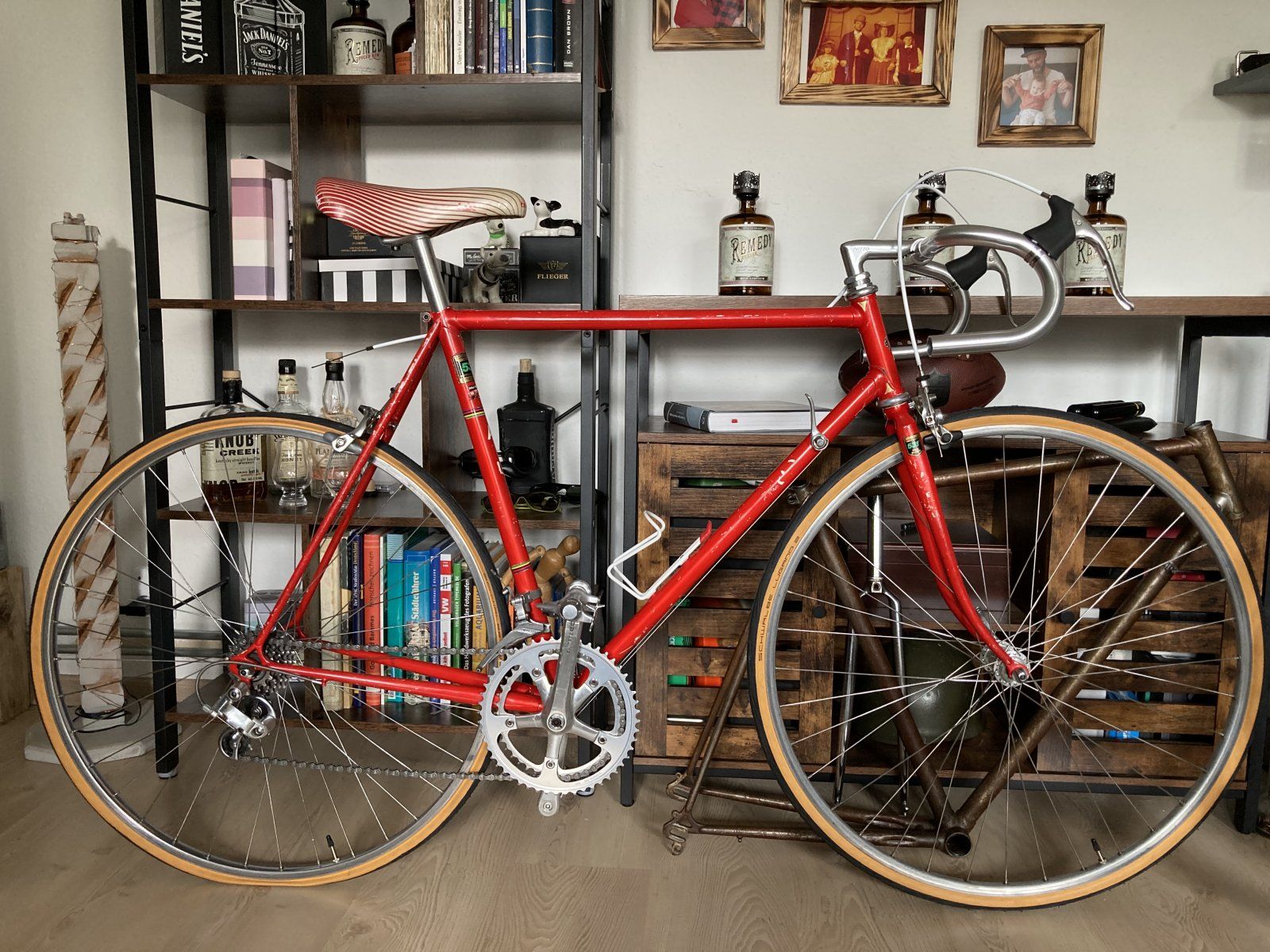

So, gestern beim Meister den frisch gepulverten Rahmen abgeholt.
Jetzt geht's loooos...
Bekommen habe ich das Rad im, für mich nicht akzeptabelen Lack zustand. Dachte ich mir, fährst mal zum alten Herr Stammel und quetscht ihn aus.
So richtig gesprächig war er nicht gerade. Immerhin konnte ich von ihm erfahren, daß der Rahmen Baujahr '78 ist und aus Ishiwata 022 Geröhr mit Gipiemme Ausfallern gelötet wurde.
Da einige Teile der Dura Ace black Gruppe verbaut waren, beschloß ich das Rad soweit machbar mit dieser Gruppe aufzubauen.
Werde hier in lockerer Folge den Aufbau dokumentieren.
Heute also Gewinde nachgeschnitten, decals platziert und Innenlager und Steuersatz (Leider keine black) montiert.
