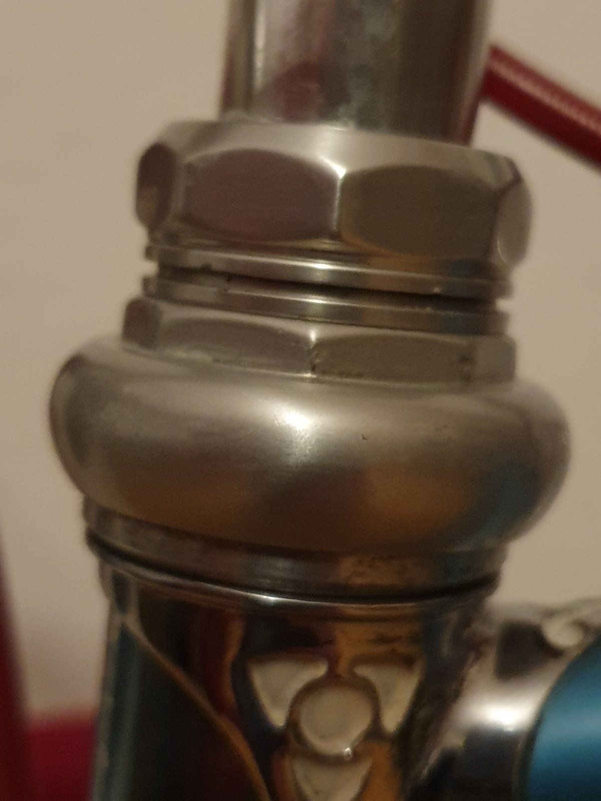

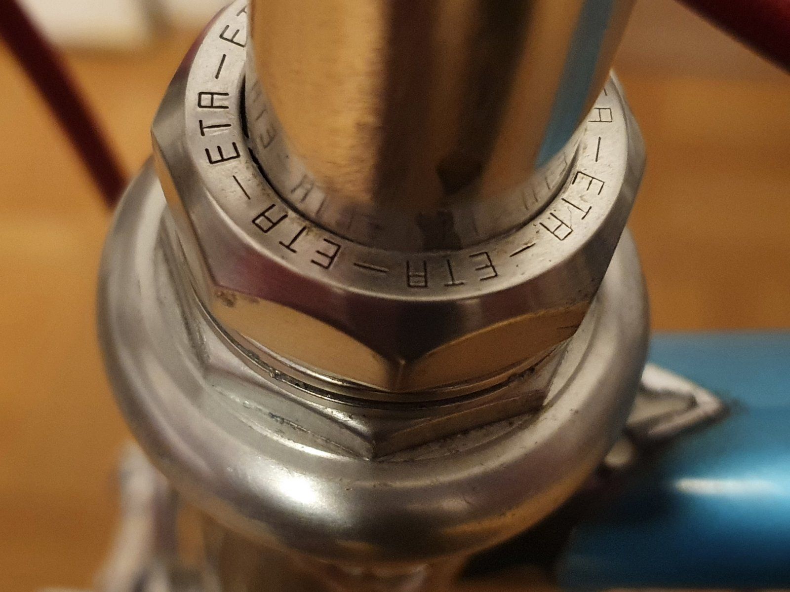

Und als Zugabe einfach noch der ETA-Steuersatz, wieder in Position am Ortelli

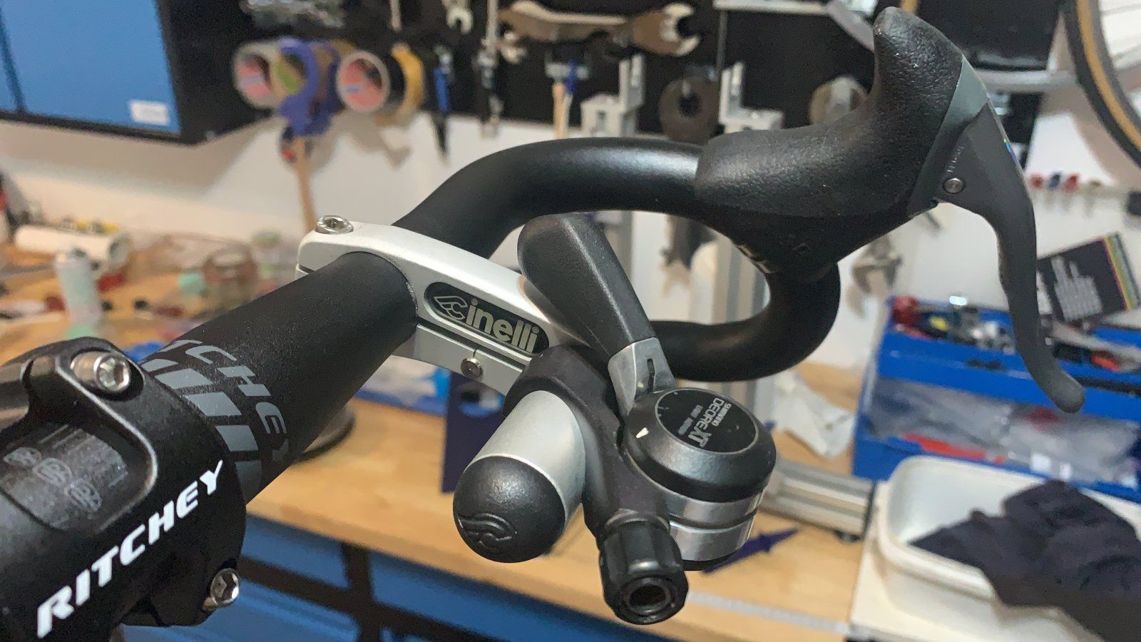

Kommst du in Bremsgriffhaltung an die Schalthebel ran? Wenn nicht, dann kannst du soe ja bestimmt noch etwas näher an den Lenker rücken?
Ran schon, wie gut damit das Schalten geht?... Da muss ich noch rum probieren. Eigentlich wollte ich die einfach nur mit der ganzen Hand bedienen können (wie Rahmenschslthebel), aber nach der Montage dachte ich auch, da ginge sogar mehr. Wichtiger ist mir aber die Griffoptionen am Lenker alle zu behalten - und das ist momentan gegeben.
Das bleibt ja auch so, wenn du die Stummel einfach in die andere Richtung montierst. Aber probiers erstmal aus. Daumenschalter favorisiere ich am geraden Lenker sowieso, das ist die beste Kombi aus robuster Bauweise und einfacher Bedienung.
