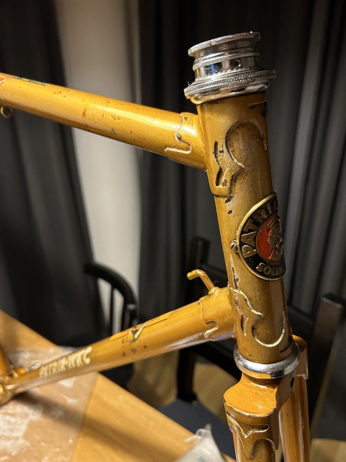

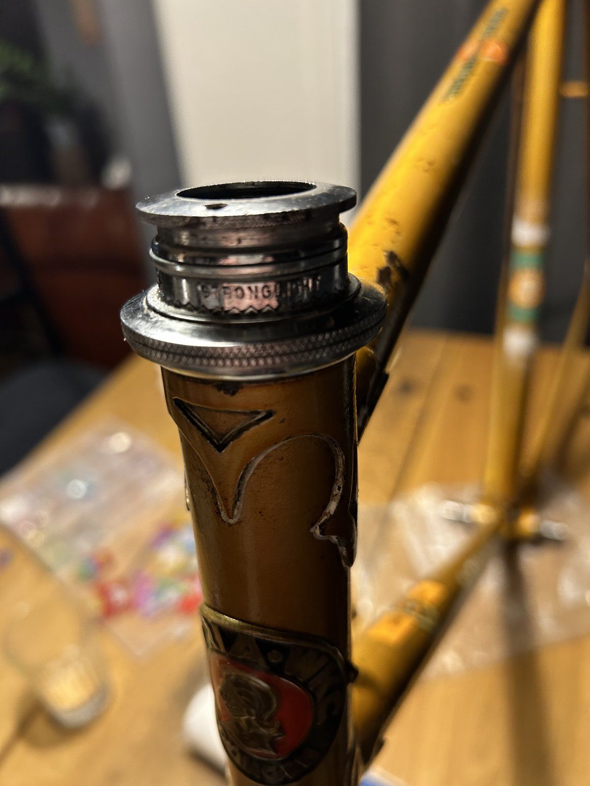

Beim Suchen in meinen Kisten nach passenden Steuersatzteilen doch direkt noch über ein Paar Gramm Goldstaub gestolpert… also gleich komplett gewechselt. Früher Stronglight P3 Steuersatz mit BSA (!) Gewinde. Ich bin verzückt!

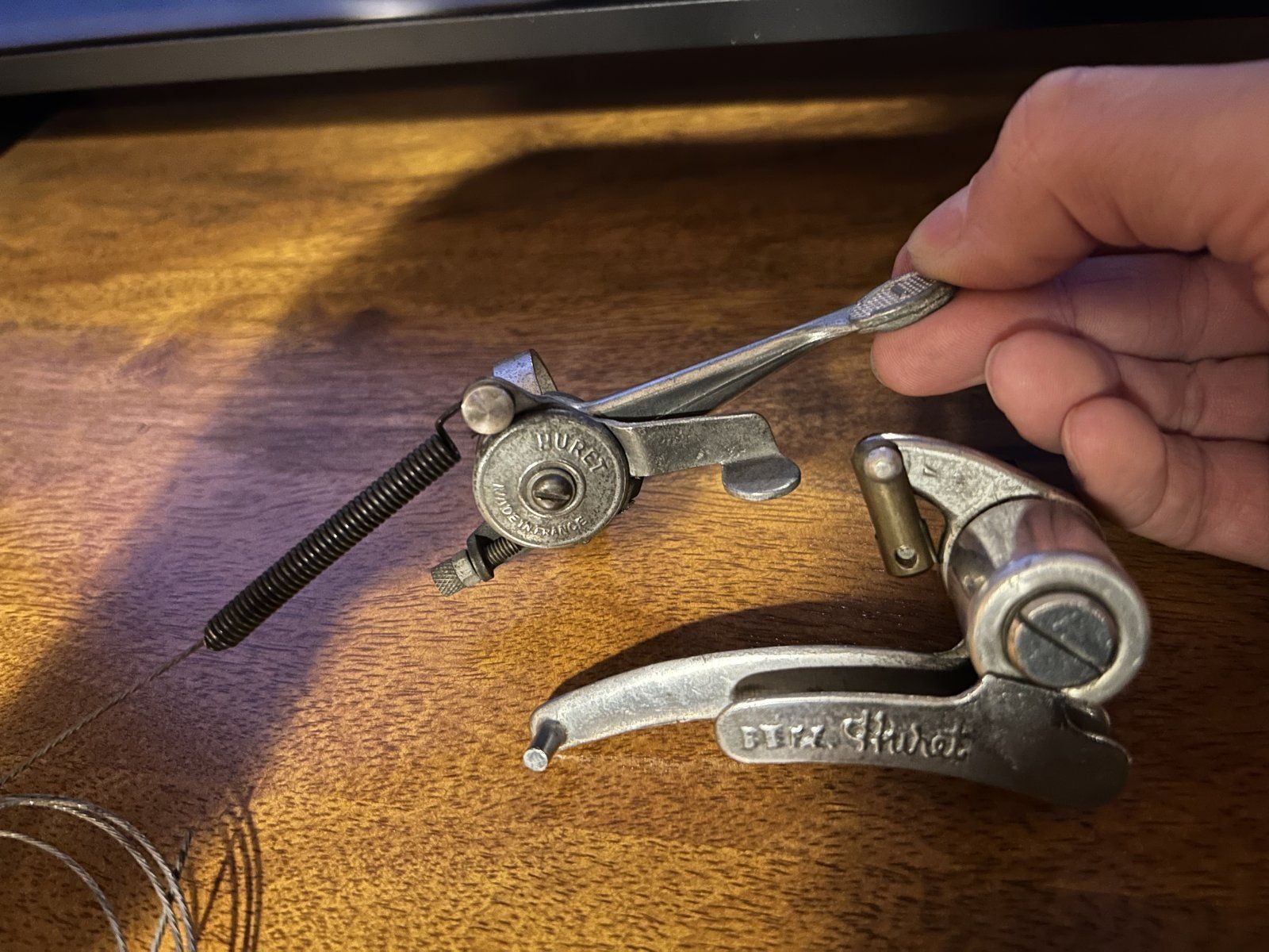

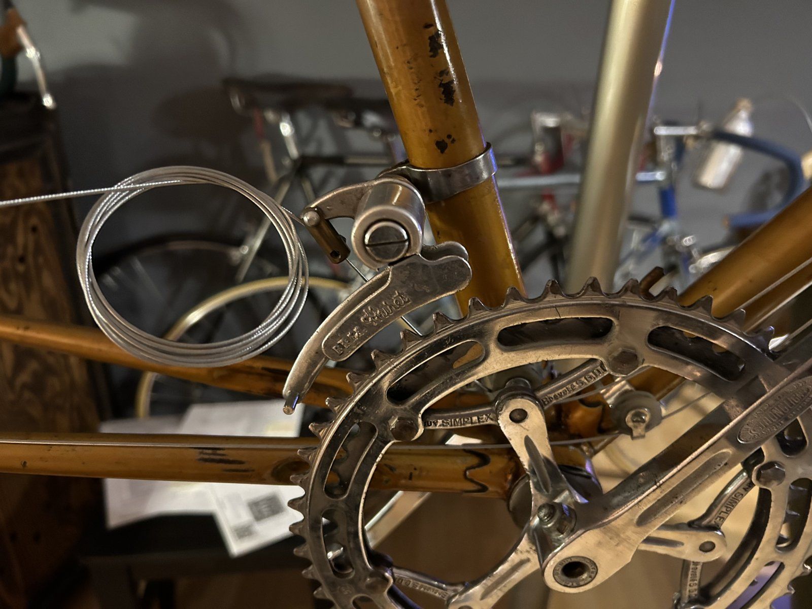

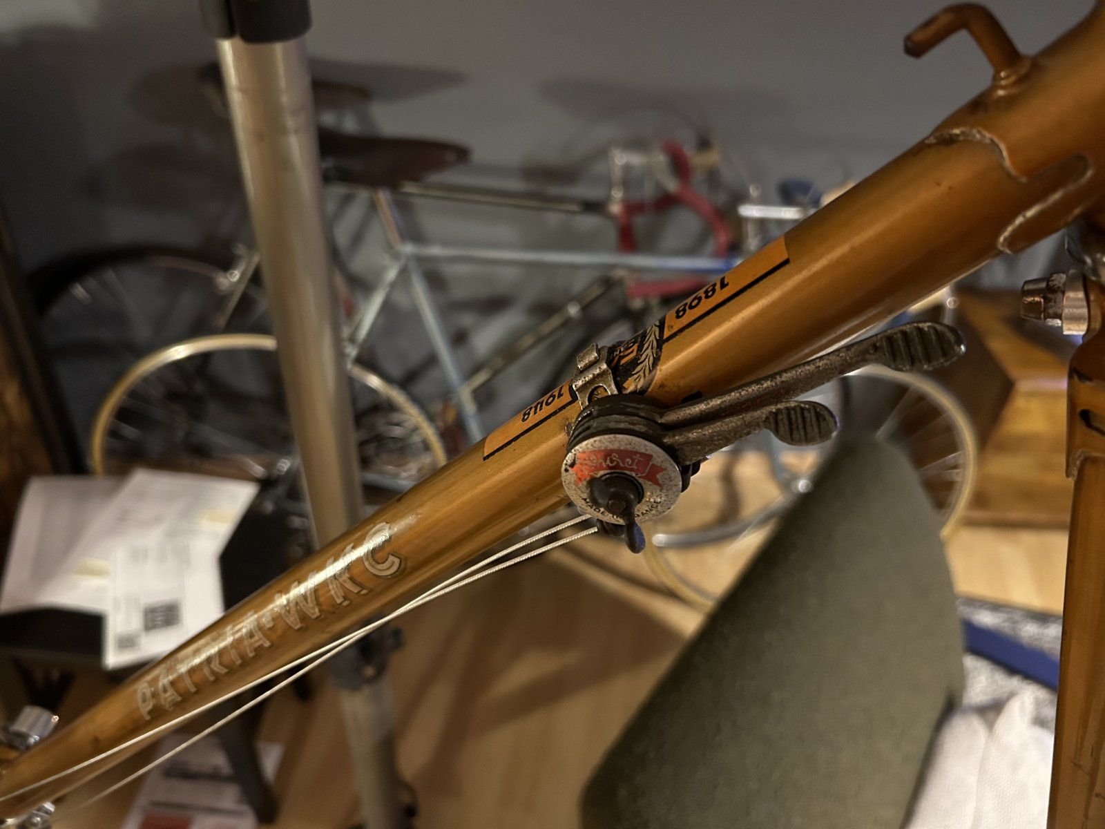

Weiter gehts… den wohl seltensten Huret Doppelhebel der 50er Jahre organisiert (stammt wohl aus einem Museum und wird von mir ent-NOS-t) in Verbindung mit dem ersten zuggesteuerten Umwerfer. Da fehlt nur noch die Schelle:-(

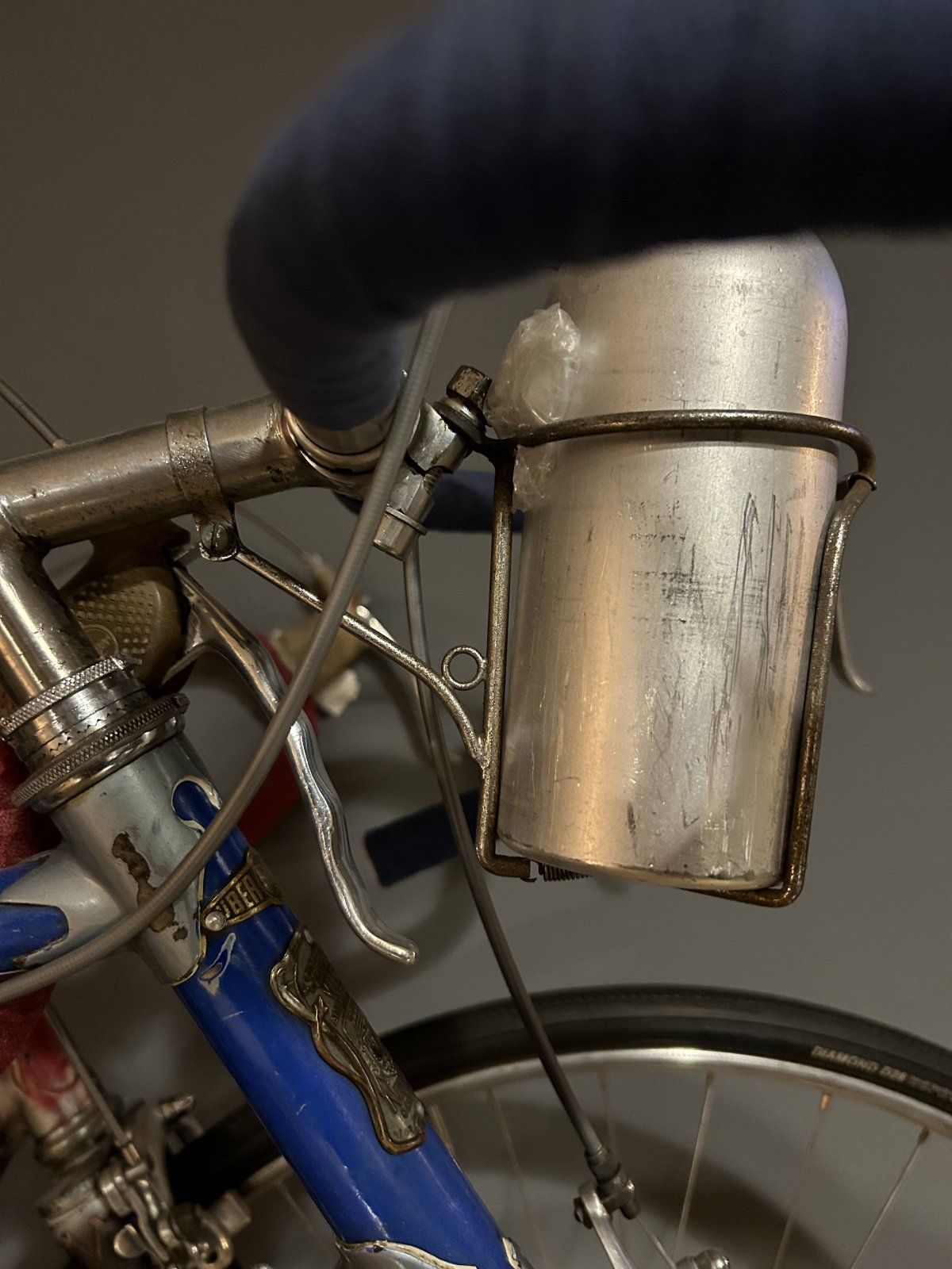

Wenn noch wer nen schönen Lenker Flschenhalter hat - her damit;-)
Beispiel:

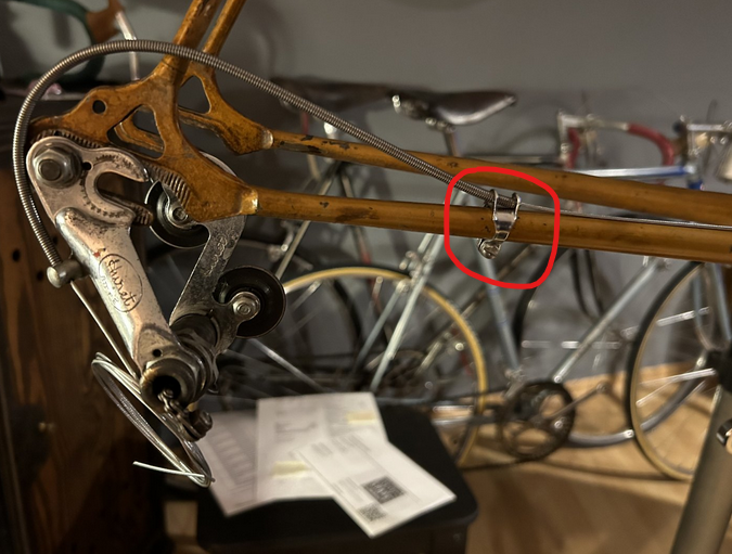

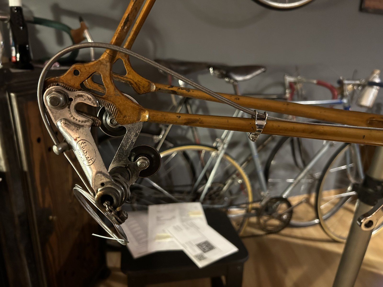

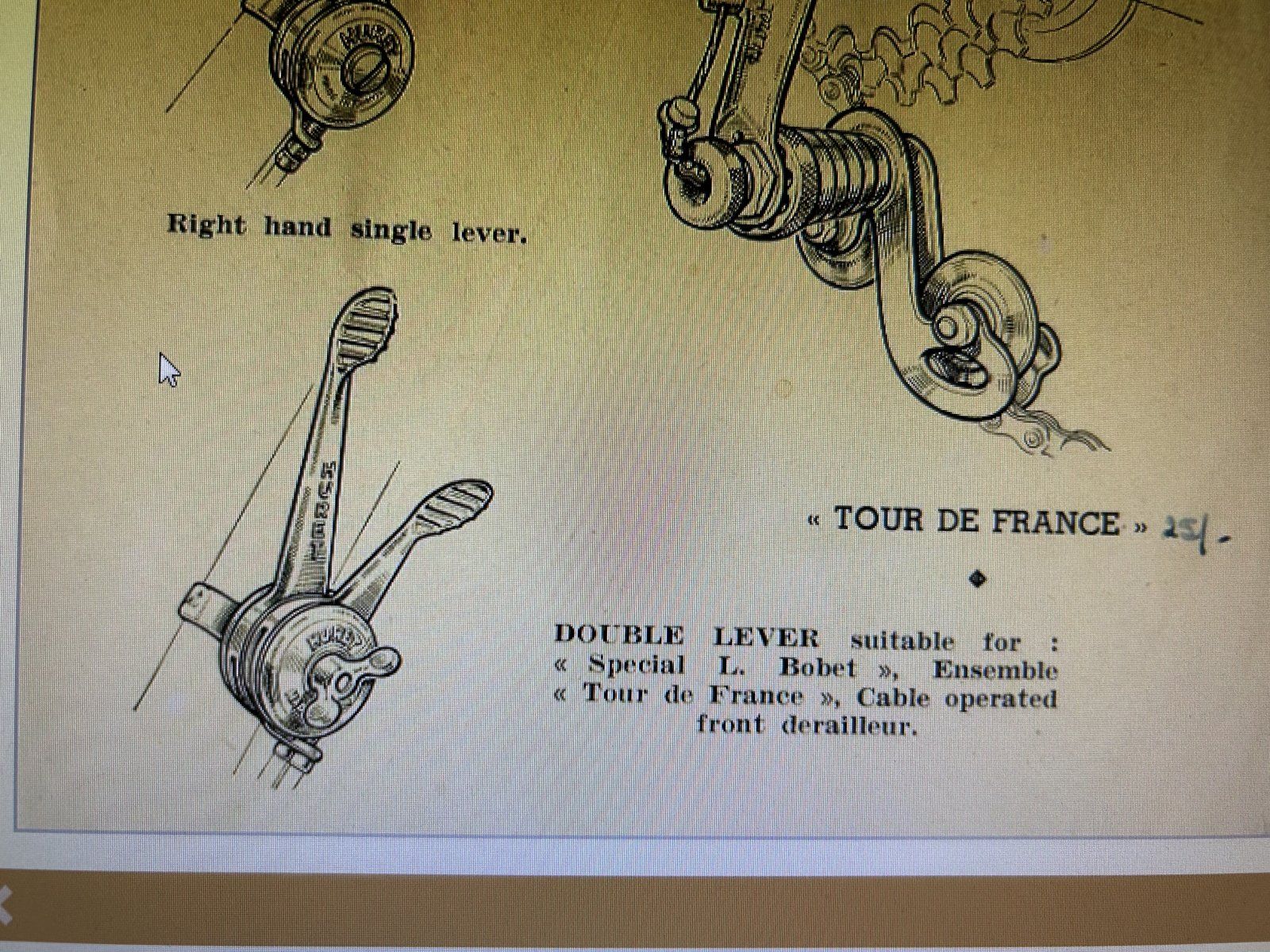

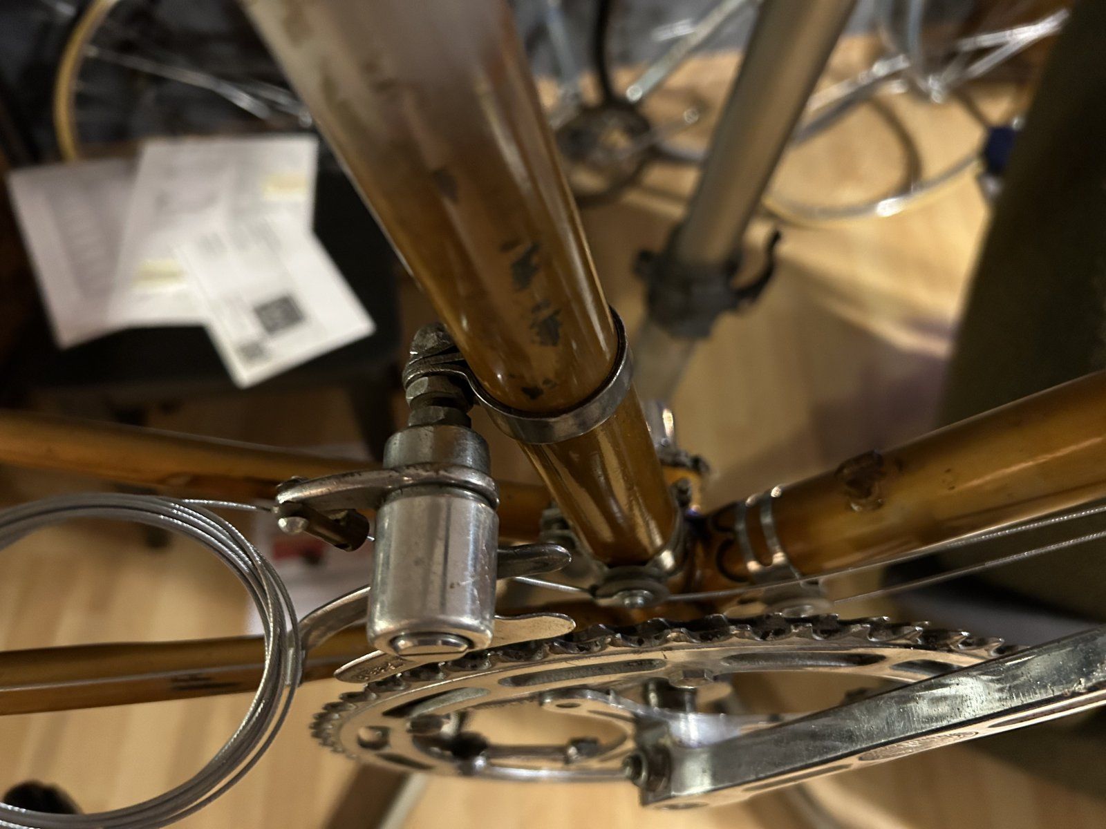

Hier hatte ich auch bevor ich die Bobet verbaut hatte, überlegt wie man das lösen könnte. Das scheint pragmatisch, mit Draht umwickelt:
Aber die Bobet Schalterei wurde auch als „cable operated derailleur“ angepriesen:
Aber ich werde wohl auch auf Schaltzughülle gehen, ist wohl authentischer:-)

Hier hatte ich auch bevor ich die Bobet verbaut hatte, überlegt wie man das lösen könnte. Das scheint pragmatisch, mit Draht umwickelt:Anhang anzeigen 1237926
Aber ich werde wohl auch auf Schaltzughülle gehen, ist wohl authentischer:)

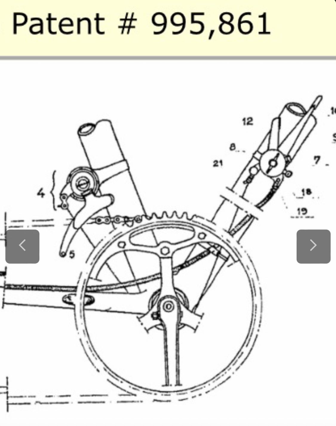

So habe ich damals den gerissenen Schaltzug vor- und bei meiner Recherche auch die entsprechende Abbildung im Patent gefunden.
Ich habe den älteren Doppelhebel, wo der kleinere handgedengelt wirkt 😂😂😂

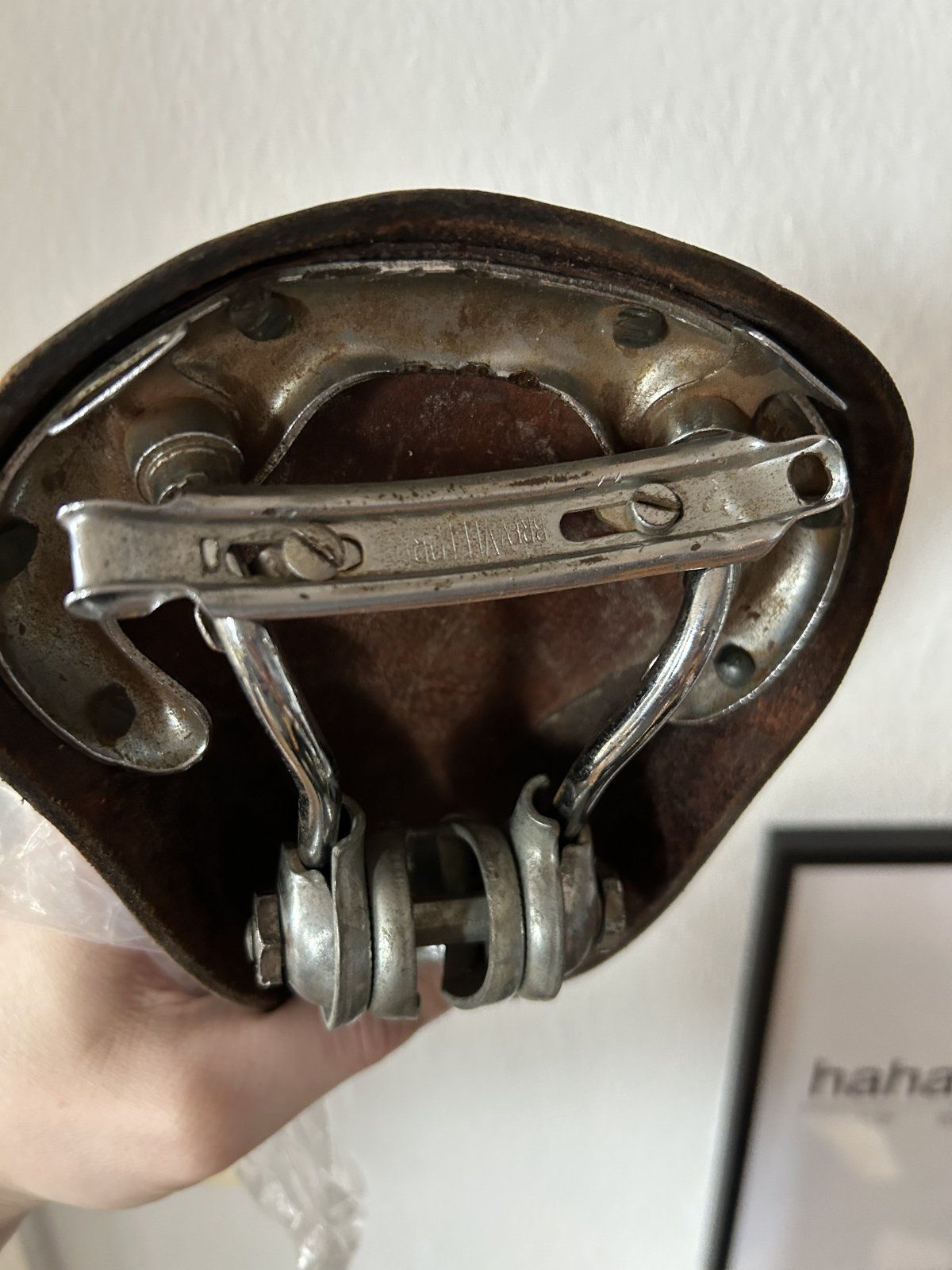

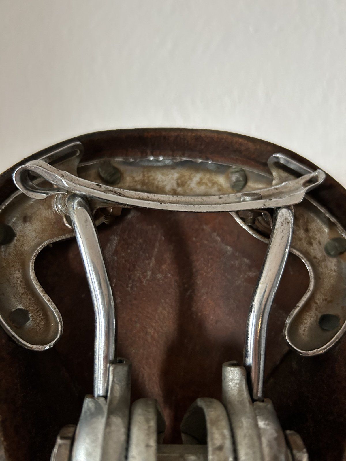

Am vorgesehenen Lohmann Sattel hängt so ein Gestell von Vittoria. Gehe ich recht der Annahme, das ist ein Teil von einem Ersatzreifenhalter und hier fehlt der „Gummi-part“?
Nach was muss man suchen wenn man das vollständig haben will?
@SirFaust
Ja, Vittoria. Du brauchst einen langen, 4-fach laufenden dicken Gummi und eine Einhaköse. MMn kaum allein zu finden, muss man wohl improvisieren.
