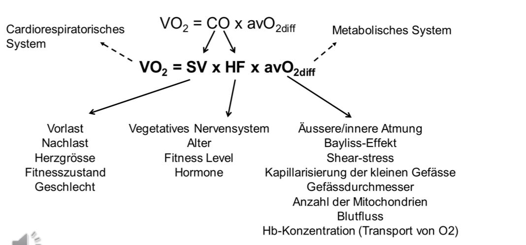

Bezüglich Vo2Max für alle interessierten noch eine Folie als Hilfestellung und zudem die Anmerkung, das eine hohe Vo2Max für die Tonne ist, wichtig ist, dass ihr dieses Maximum auch im Wettkampf über längere Zeit abrufen könnt und nicht bloss 80% davon.
Kommt das deshalb Zustande, weil der Körper auf hartes Training mehr rote Blutkörperchen produziert, und somit mehr O2 transportiert werden kann? Und er gleichzeitig auch gelernt hat dieses zu extrahieren?
Glaube nicht, denn die Hämoglobinmasse blieb nahezu unverändert. Es gibt zwar durch Intervalltraining eine Erhöhung des Hämatokrits, das ist aber ein vorübergehender Effekt, der u.a. auf Schwitzen/Flüssigkeitsverlust zurückgeführt wird und nach einigen Stunden wieder verschwindet.
Eine relativ neue Review von Rosenblatt et. al. sagt, dass es abgesehen von einem Anstieg des Plasmavolumens, vor allem bei relativ untrainierten ("Active"), keine signifikanten Veränderungen hämatologischer Parameter durch Intervalltraining gibt. Daher ist zu vermuten, dass in erster Linie periphere Faktoren für die oben skizzierte Beobachtung eine größere Rolle spielen, insbesondere eine verbesserte Kapillarisierung der Muskulatur, die es erlaubt, den Sauerstoff besser in die Arbeitsmuskulatur zu bekommen. In der Rosenblatt_Review sind da einige Hinweise drin. Leider ist die Studienlage insgesamt auch hier eher dünn, aber es scheint, dass eine verbesserte Kapillarisierung durch Intervalltraining auch bei bereits gut trainierten Sportlern noch möglich ist, während das z.B. für die Citrat Synthase Aktivität (die als Indikator für die mitochondriale Soffwechselaktivität gilt) unsicherer erscheint.
