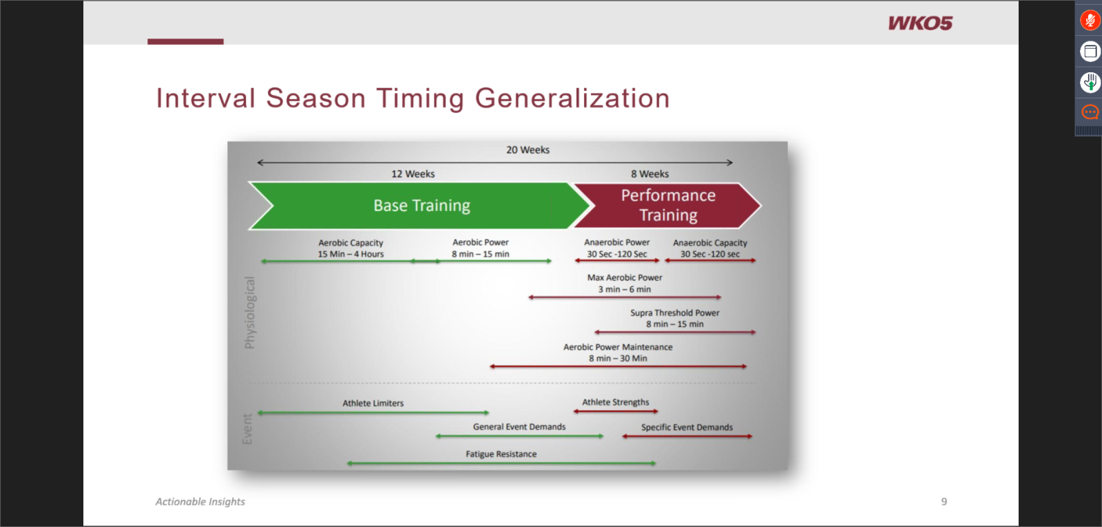

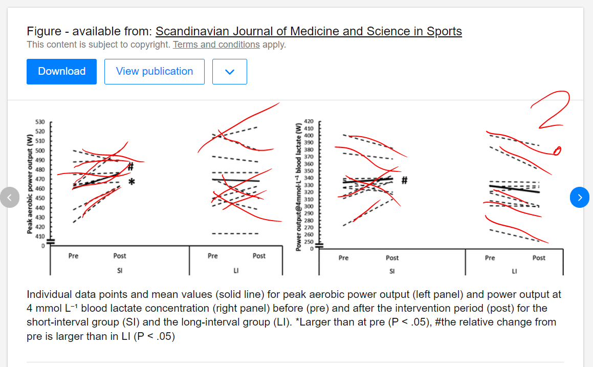

In der oben von mir zusammengefassten Review haben die Autoren berechnet, dass man für die Ermittlung statistischer signifikanter Effekte bei trainierten Sportlern 81 Probanden benötigt. Davon sind wir in der von DIr verlinkten Arbeit Welten entfernt.
Wenn ich mir die Schaubilder ansehe, sieht das für mich so aus, als seien die größten SI-Effekte bei Probanden zu verzeichnen, die sehr niedrige Peak-Power Werte im Pre-Test hatten. In der SI-Gruppe gibt es insgesamt offenbar nur drei Teilnehmer, die eine sehr deutliche Verbesserung Pre=>Post aufweisen , zwei davon haben offenbar sehr niedrige Pre-Test Werte und davon ausgehend große Steigerungen.
Bei drei weiteren Probanden tut sich nichts!
Die Schlussfolgerung in der Studie, dass kurze Intervalle größere Leistungsverbesserungen versprechen, basiert damit zum Gutteil auf der Beobachtung von Veränderungen bei sehr wenigen Probanden, die auch noch ein spezifisches Ausgangsniveau aufweisen.
Die Schlussfolgerung, dass SI gegenüber LI überlegen ist, finde ich daher erheblich zu weitgehend. Allenfalls scheint SI bei sehr niedrigen Ausgangsniveau deutliche Verbesserungen zu versprechen aber selbst diese Aussage steht bei der Probandenzahl unter Vorbehalt.
Die Studie ist dann doch ziemlich dürftig.
Ich bin bei kleinen Stichproben immer erstmal mit dem Gedanken gestartet homogene Gruppen miteinander zu vergleichen und dann kann man mit den konservativen Verfahren für Mittelwertsvergleiche schon Unterschiede statistisch finden wenn die Effekte stark genug sind. N_10 ist dabei eine Minimalanforderung.
Das schafft man, wenn man die Gruppen nach den Eingangstests auf einen sinnvollen Parameter, wie die Leistung bei 4 mmol/l, parallelisiert. Also 20 Probanden testen und dann nach der Leistung aufsteigen zu zwei Gruppen zulosen. Man kann dann aich eine Co-Variate mituntersuchen. Kann man machen.
Damit hat man dann zwei Gruppen in einem Blockdesign, die für einen Methodenvergleich auch bei geringer Stichprobengröße zumindest mal vergleichbar sind.
Wenn man sowas nicht macht und tatsächlich bis zu einer Größe von 80 hochgehen muss, dann sind die Veränderungseffekte wahrscheinlich aber auch nicht eindeutig genug.

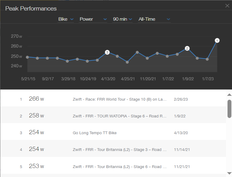

Das wäre dann ein 1,5 oder 20 Minuten Test.
Die Ergebnisse sind sehr valide und ggf. muss man einmal nachtesten. Dann hat man den Wert aber in der Kiste für die eigene Zeitreihe. Und man muss niemals mehr überlegen, ob diese Methode jetzt vielleicht was bringt. Man jann damit natürlich nur im Forum angeben und nicht zu einem sportwissenschaftlichen Vortrag anreisen. Dafür müsste man dann wie Seiler, das auch als richtigen Job machen und die Statistiken fälschen. Kennt man ja: traue keiner Staistik, die Du nicht.....
Hier mal die Ahnengalerie der 90 Minuten Bestwerte, die interessanterweise durch die Zwift-Wettkampfaktivitätenim Bereich der 90 Minuten beeinflußt wurde. Und das nach so vielen Jahren Training.
Im Prinzip kann man das für jede Saison so machen und dann schauen wann etwas mal angeschlagen hatte. Ich muss das diesen Winter unbedingt auch wieder machen, stelle ich gerade fest.
