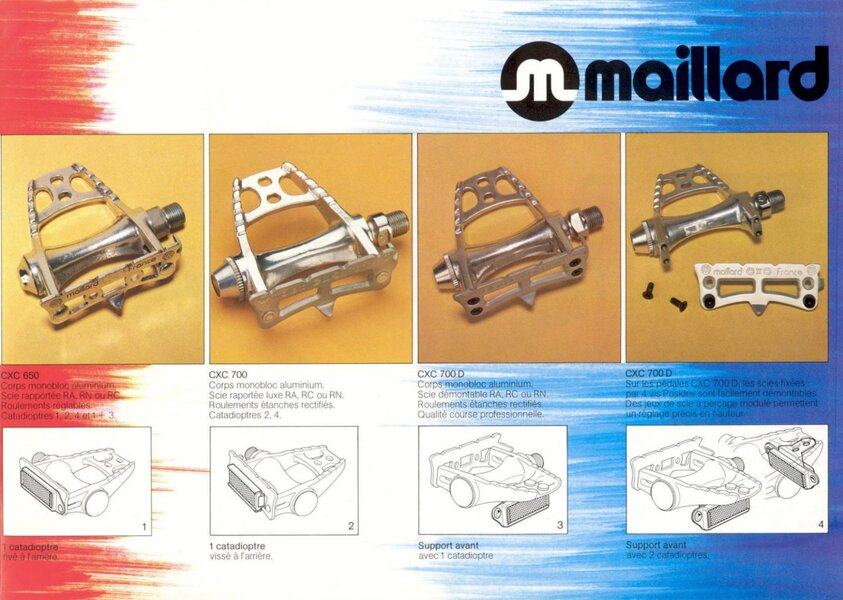

Sehr schick! Um dem restlichen Aufbau gerecht zu werden, müssten es m. E. dann eigentlich Maillard CXC 700D Pedale werden 😉
Wenn ich passende französische finde, wäre es doch schön, nicht? Und ich denke, das würde sich machen lassen.
