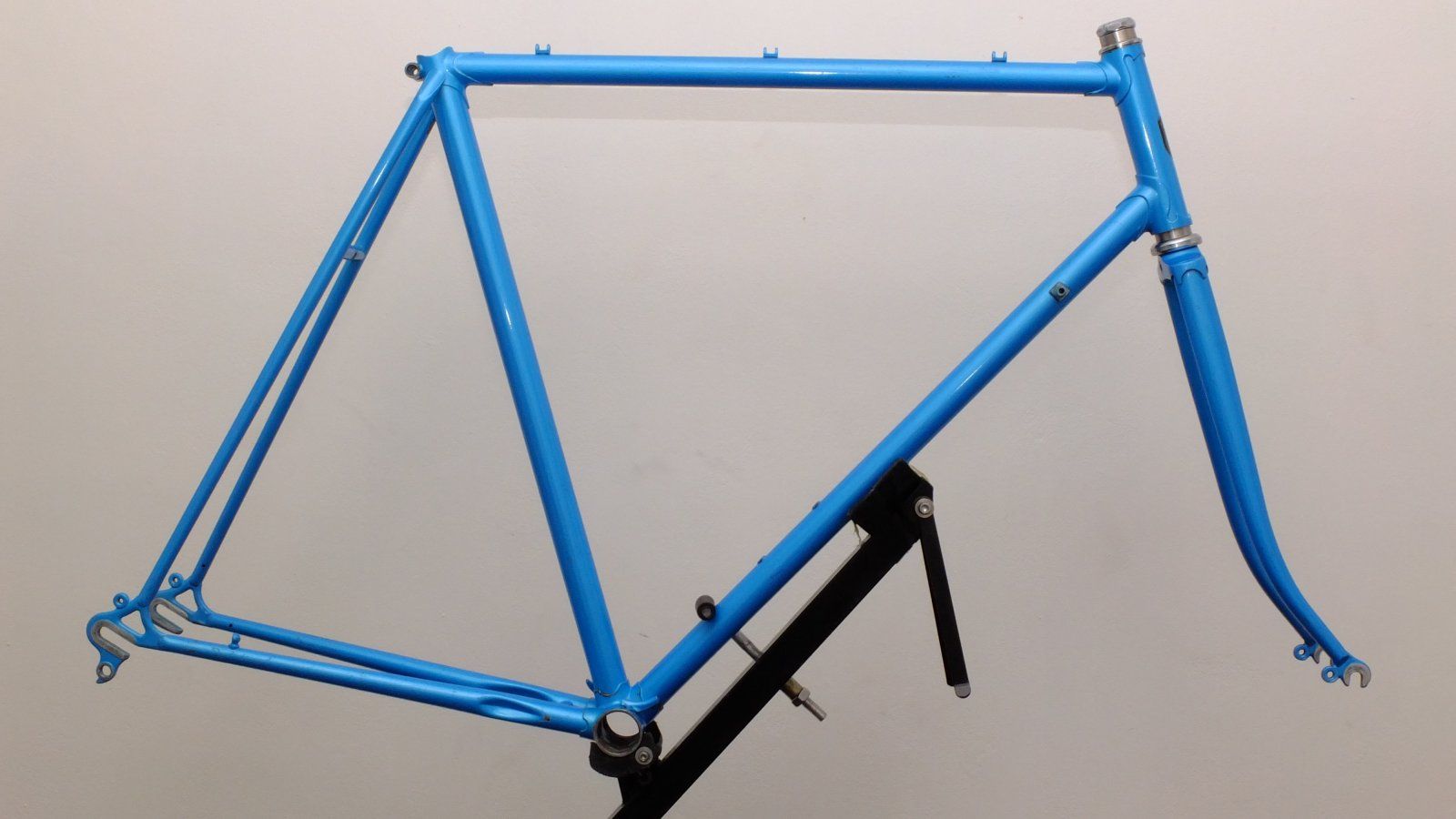

Hat Winora eigentlich Rahmen immer zugekauft ?
Weil an dem Rahmen hier war ebenfalls ein Winora Schild am Steuerkopf ,
Nur der sieht sehr asiatisch aus , Miyata könnte den gemacht haben , Strebenanlegung an der S-Muffe sieht
so aus , Muffen/Gabelkopf auch und die Ausfallenden mit Ösen haben kein Gewinde drin ,
Steuersatz mit JIS Maßen .
Zuerst meinte ich das wäre ein für Koga gebauter Rahmen , aber das Emblem vorne schien mir original (Lackverfärbung durch den Klebstoff) , war schon immer drauf offenbar.
Ich hab schon ein paar hochwertige Winora-rahmen gesehen, aber nicht im Katalog. Das waren mglw. zugekaufte Sponsorrahmen für Radsportgeschäfte, wer weiß? Ich kenne das z.B. von Sax, da gabs Spezialpreise, wenn der Kunde ein Rennfahrer war.
Interessant wären nun ein paar Details vom Rahmen. Die Sitzstrebenanlegung sieht irgendwie französisch aus, die Bremszugführung aber nicht.

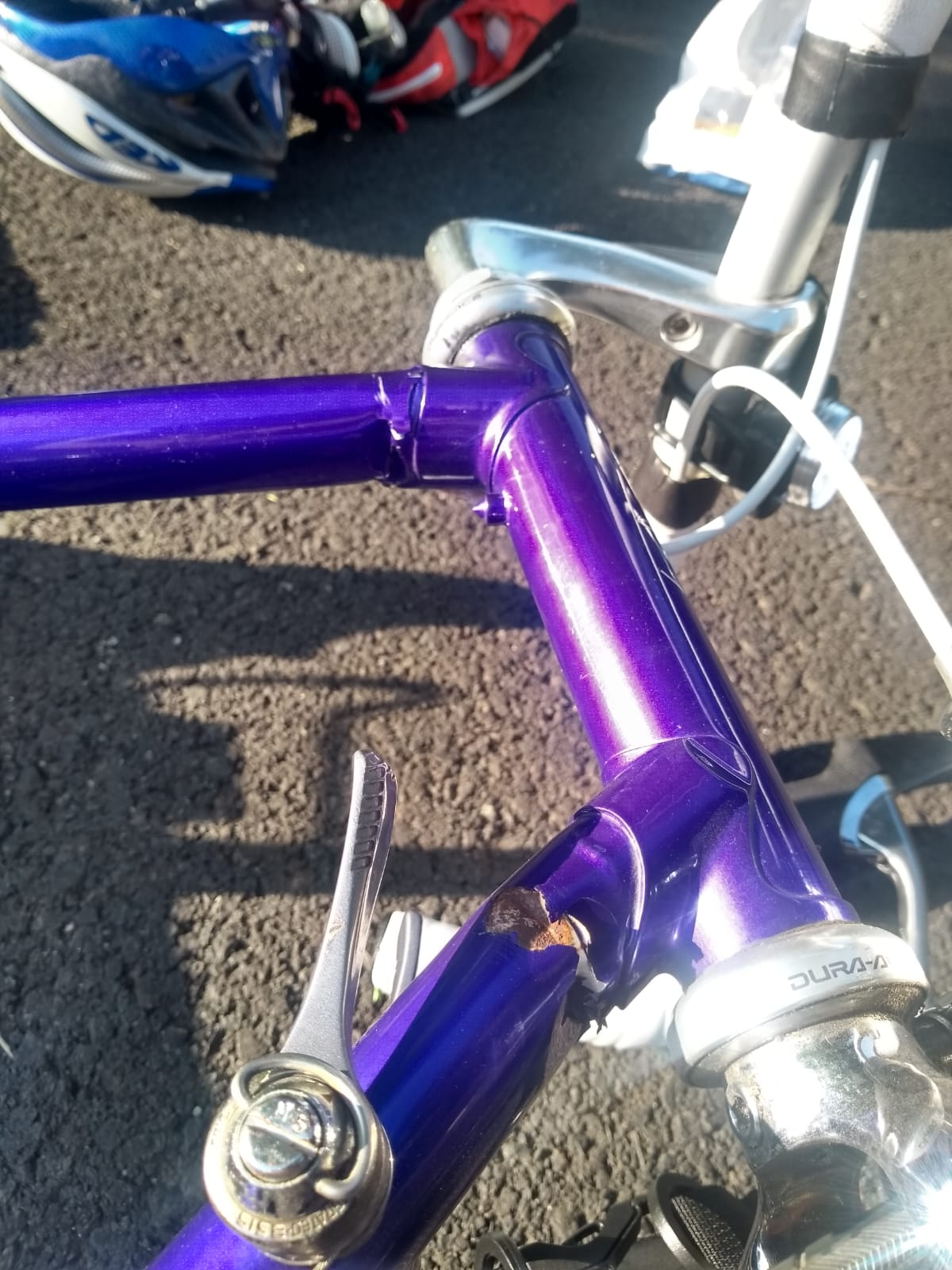

Hättet ihr mal was gesagt. Ich hab im letzten Jahr nicht nur den Herkel sondern den auch daran montierten Modolo-Vorbau geschrottet. Direkt vorne ein sauberer Riss einmal von oben nach unten durch. Hab ich aber (mit Nupsies) entsorgt..
Bei allem Übel...:(
Ist da Sand in die Rahmenbruchstelle geraten, oder ist das Rost?

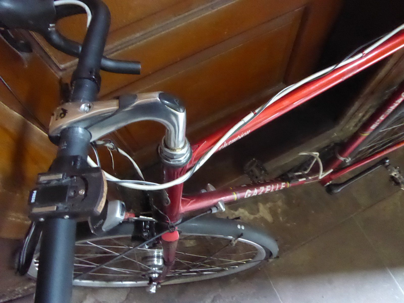

Das muss nicht sein :) Modolo hat die Bremsgummiform bis in die 90er unverändert gelassen, das heißt die Koolstop-Bremsblöcke passen auch in die SNS-Bremsen. Man muss sie nur etwas abschmirgeln da sie zu dick auftragen und schon bei offener Bremse fast an den Felgen anliegen.
Habe ich letztens an der Gazelle eines Freundes montiert und die Bremsleistung steht modernen Doppelgelenkern in nichts nach.
