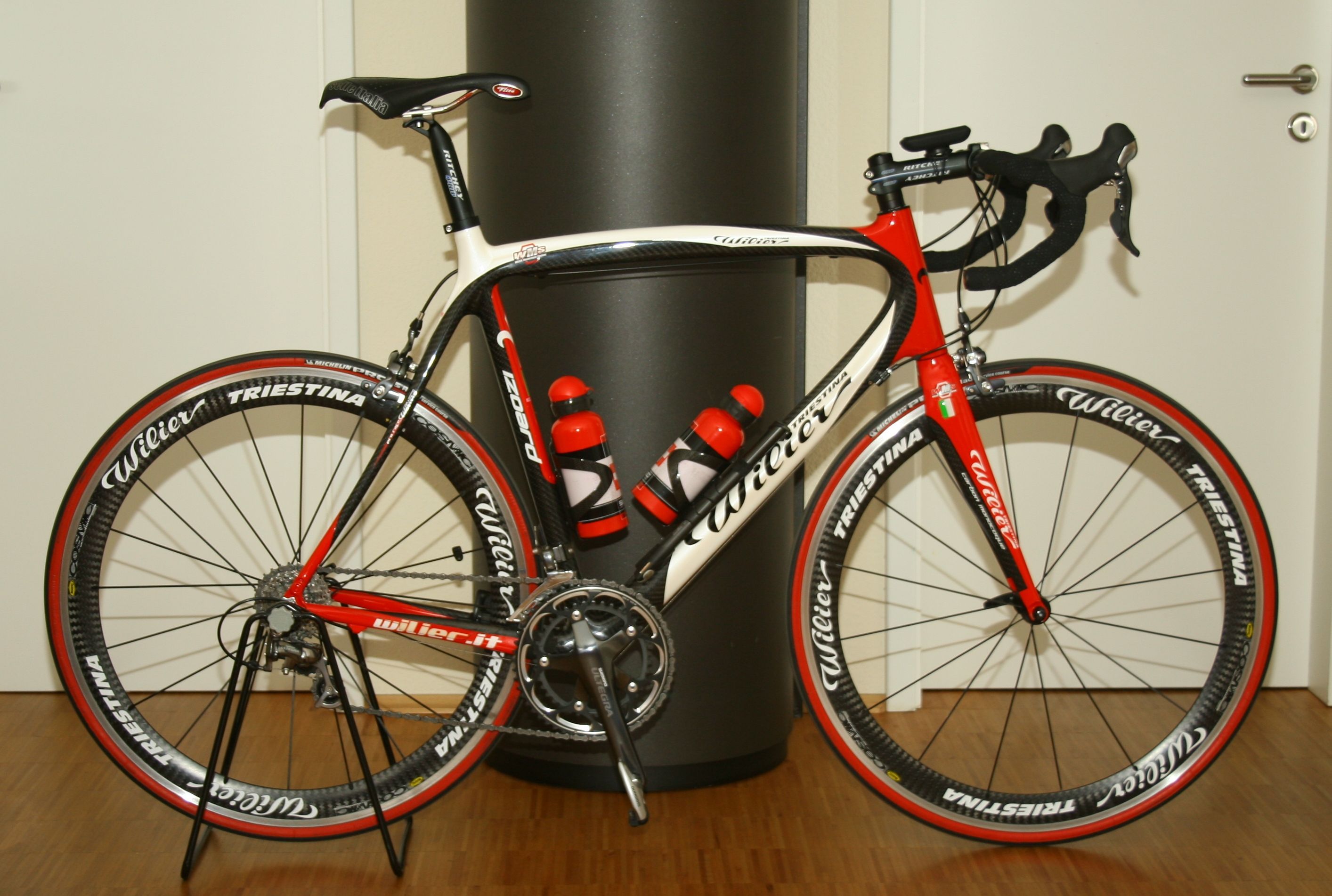

....bin 190, hab eine Schrittlänge von 92 und fahre das Izoard (aber nicht XP) in XXL und es passt OPTIMAL. Den originalen (der halt verbaut war) Vorbau von 120mm hab ich gegen einen 90er 3T getauscht.
So ist das halt mit der Individualität. Selbst mag ich aber auch, aus rein optischen Gründen, nicht diese ganzen, wahrscheinlich zu kleinen, Rahmen wo die Sattelstütze einen halben Meter heraus gezogen ist, ein Vorbau von 150 verbaut worden ist usw usw nicht.
Weiter hab ich aber auch das Gefühl, dass sich die Größenangabe bei den Italiener, wie bei Klamotten sich auch auf andere Sachen fortsetzt. Will sagen, z. B. ein Trikot von Castelli lieber min. eine Nr. größer kaufen als sonst, so auch hier. Dachte anfangs auch....einen Rahmen in XXL :eek: ne der passt doch nie und sieht unmöglich aus...bis ich ihn dann gesehen und gefahren habe....PASST SUPER zumindest mir.
Und soooooooo schlimm siehts doch auch nicht aus: (noch mit dem alten Vorbau)

Ich suche gerade auch nach einem Rad und habe vergleichbare Werte. Es wundert mich aber nun, dass du einen Rahmen mit unter 55cm c-c seat tube genommen hast, obwohl dir mindestens 5 cm mehr empfohlen wurden. Auch das Oberrohr ist locker 2 cm zu lang. :eek: Ist nicht böse gemeint, es interessiert mich nur, weil es mir vielleicht bei der Wahl helfen kann.
Du müsstest im Prinzip ja die Sattelstütze extrem weit ausziehen und einen gigantischen Spacer-Turm benutzen. Korrigiert mich, wenn ich falsch liege.
hallo timbre
das rad passt meiner meinung nach super sattelstütze ist normal weit herraussen, Spacer habe ich 2.5 stück.
hab derzeit eine Überhöhung von 12 cm. versuche einen vorbau der etwas weiter noch oben geneigt ist. bekomme den aber erst nächste woche.
was hast su für ein Rad?
Bislang habe ich keins. Meine Werte sind recht ähnlich - von Armlänge und Gesamtgröße mal abgesehen.
Jedenfalls weicht dein Rahmen recht stark von der Empfehlung ab. Ich wollte nur erfahren, wie weit ich von der Empfehlung in meinem Falle sinnvoller maximal abweichen sollte.
