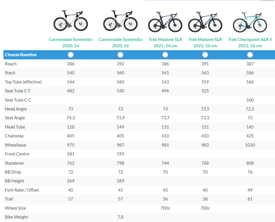

Auf geometrygeeks habe ich auch viel geguckt und verglichen. Dabei habe ich mein persönlichen Stack mit dem Reach in Verbindung gesetzt. Da bekommt man dann ja ein Wert raus z.B. 1,45. Das heißt sehr sportlich. In dem guide habe ich gelesen, dass man als "Langbeiner" eher auf den größeren StR Quotient also 1.55 gehen soll. Daher habe ich mich für denn Mittelwert von 1.50 entschieden.
Rechne ich also rückwärts:
Persönlicher Stack 587mm ÷ 1.50 = 391mm Reach.
Also habe ich geschaut dass ich bikes finde dessen reach ich ungefähr erreiche.
Zum Beispiel das cannondale 56er mit einem 392mm reach.
587:392 = 1.49
Also an sich schon nah an 1.50.
Jetzt habe ich aber auch in dem Artikel gelesen, dass der reach doch nicht so aussagekräftig sein soll bzw. Nicht der reach alleine ausreichend ist.
Sondern man eher auf das effektive Oberrohr schauen sollte... dafür gab es aber keine Formel.
Durch den Rechner habe ich aber dafür einen Wert geliefert bekommen.
Maximal 52.7cm laut dem Rechner.
Damit fallen dann wieder alle o.g. bikes raus.

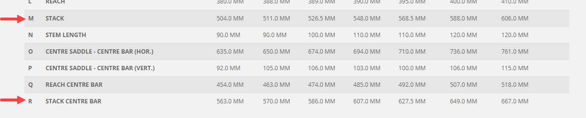

Bsp. Addict RC:
Von den Rahmenwerten würde ich das Foil RC in Betracht ziehen, das zumindest in meiner Größe XL recht nah an STR 1,5 liegt. Da ist selbst noch mehr Langbeiner bin (190/95cm) wäre es daher für mich in der engeren Wahl. Durch den Stack+ kann ich besser mit meinem jetzigen Rennrad vergleichen als nur durch Stack vom Rahmen alleine.
Der Stack vom Rahmen sagt alleine nicht alles. Bei den heutigen Aerorädern ist gerne mal der Vorbau höher als üblich, weil die Kabel und Leitungen darin integriert sind. Ein gutes Beispiel dafür ist das Cannondale Systemsix ode das Scott Foil RC. Jeweils ein hoher Vorbau, den die Hersteller allerdings mit einem sehr flachen Vorbauwinkel wieder kaschiert - nochmal eine weiter Einflussgröße. Ich würde versuchen herauszufinden auf welcher Höhe der Oberlenker liegt. von Canyon gibt es dazu den Wert Stack+, den Scott ebenfalls angibt allerdings nur für das Addict RC. Warum nicht auch für das Foil verstehe ich nicht.
Bsp. Addict RC:
