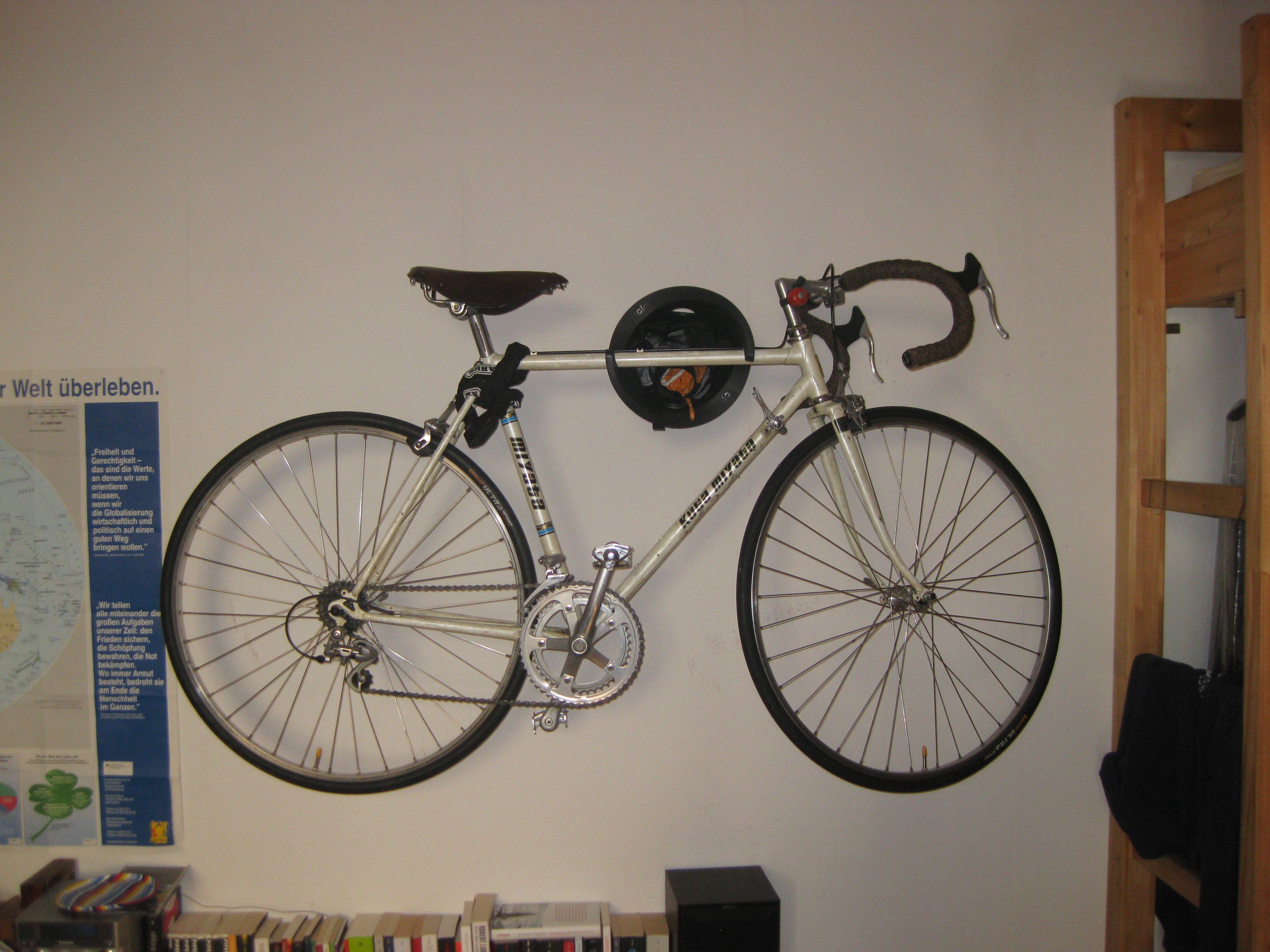

Obwohl der Rahmen schon über 30 Jahre alt ist, wäre ich im "Zeig her, deine(n) Klassiker!"-Thread definitiv falsch: Gruppe 90er, Sattel 70er(?), Felgen tausender, Kleinkram von '12
Schalthebel sind noch Altus mit Schelle montiert, da ich die RSX-Hebel (Sockeltyp A/M4.5) noch irgendwie auf Sockeltyp A/M5 umrüsten mußo_O .
Hat jemand schon mal was von nem Sattelhersteller namens 'first' gehört?
Rahmen: Koga Miyata Roadwinner 1980, RH52 | Gruppe: RSX komplett (Hebel Altus) | Sattelstütze, Vorbau, Lenker: SR/Sakae | Pedale: Kyokuto Top Run | Sattel "First" (?) | Lenkerband Bontrager Gel Kork braun | Felgen: Mavic/Wolber | Reifen/Schlauch: Conti (evryweek I'm flicken' it) | massa: 11kg inkl. Schloß
