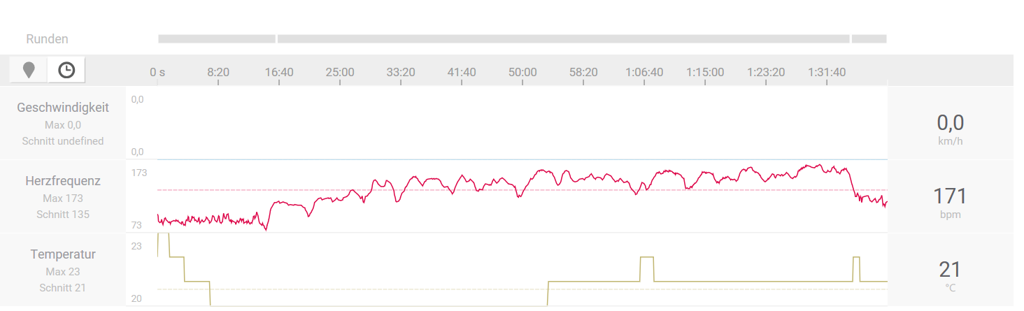

Ich mache gerade indoor bewußt zwei verschiedene Trainingsinhalte.
1. Rolle mit dem Ziel möglichst die InIntervalle mit der Leistung zu fahren wie draußen (klappt überhaupt nicht obwohl ich mittlerweile bei 13 Grad Raumtemperatur runterkühle und sehr niedrige TF kurbele. Ich habe immer noch einen GAP von 20 W zwischen Rolle Innen und Rennrad.
2. einmal die Woche Spinning mit dem Schwerpunkt hoher kardivaskulärer Ausnutzung und großer Bandreite an Techniken und Trittfrequenzen.
Das Spinningtraining mit Instruktor ist eher was zum Hochtreiben der HF und auskotzen. Wir haben da aber auch Bikes mit Leistungsmessung und sehr gute Trainer.
