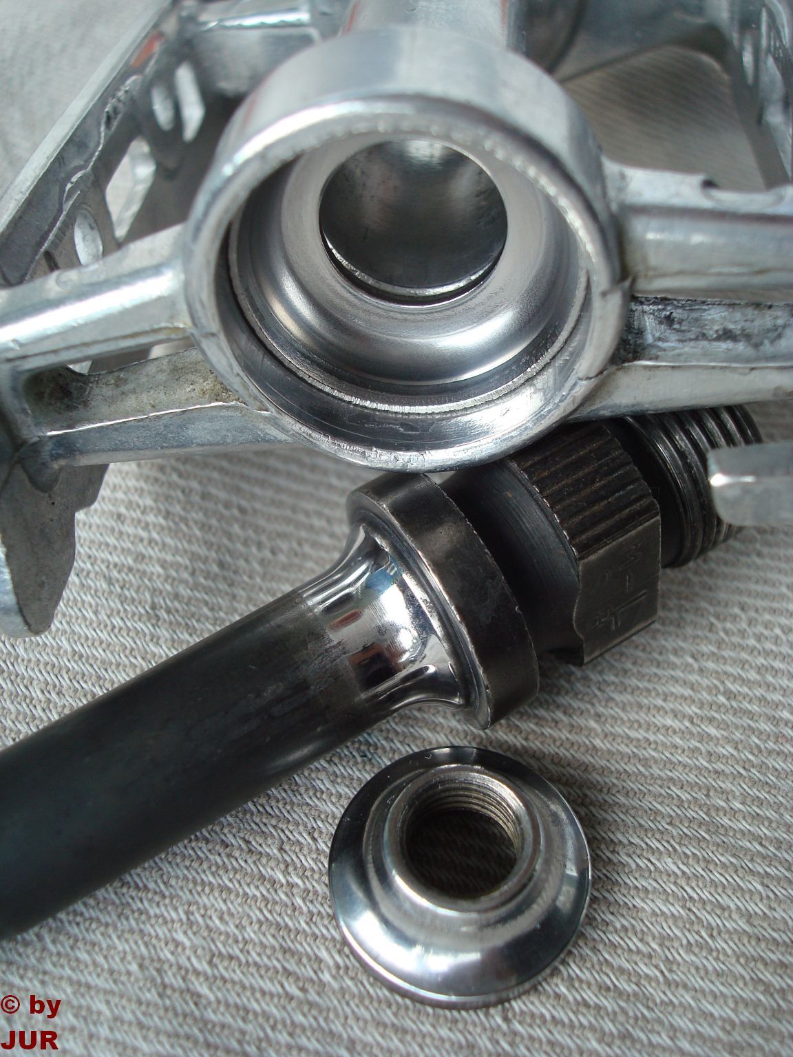

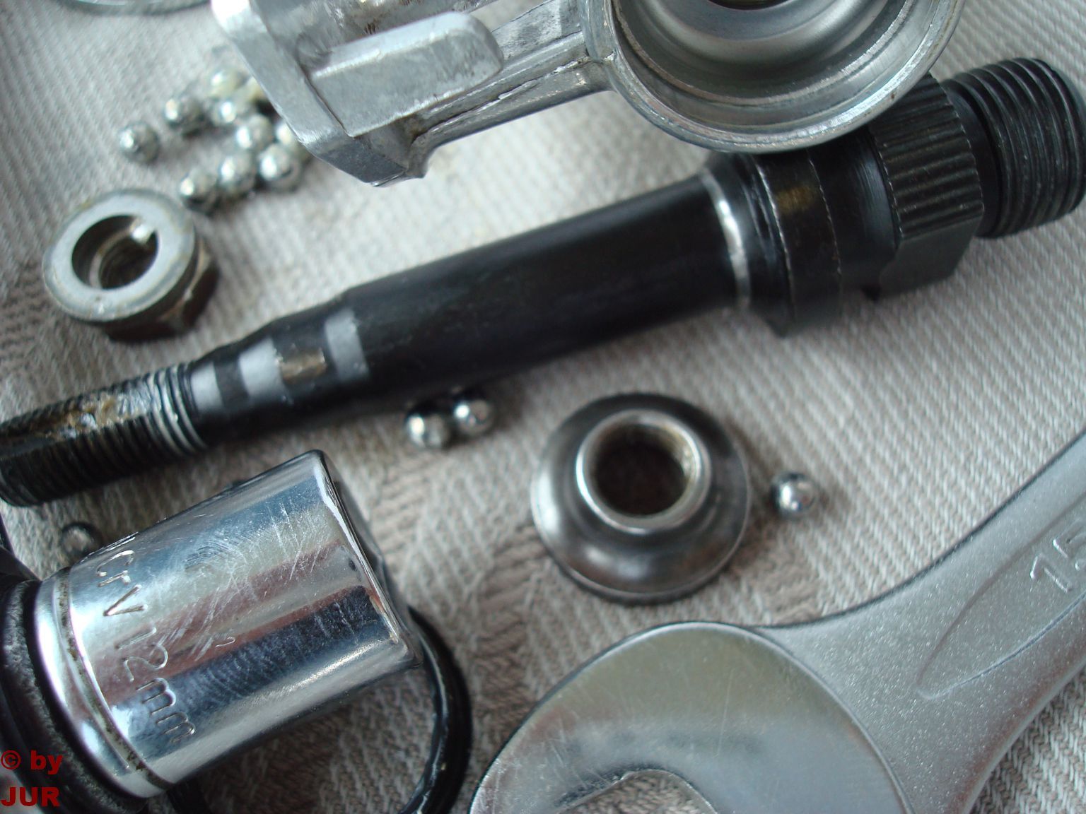

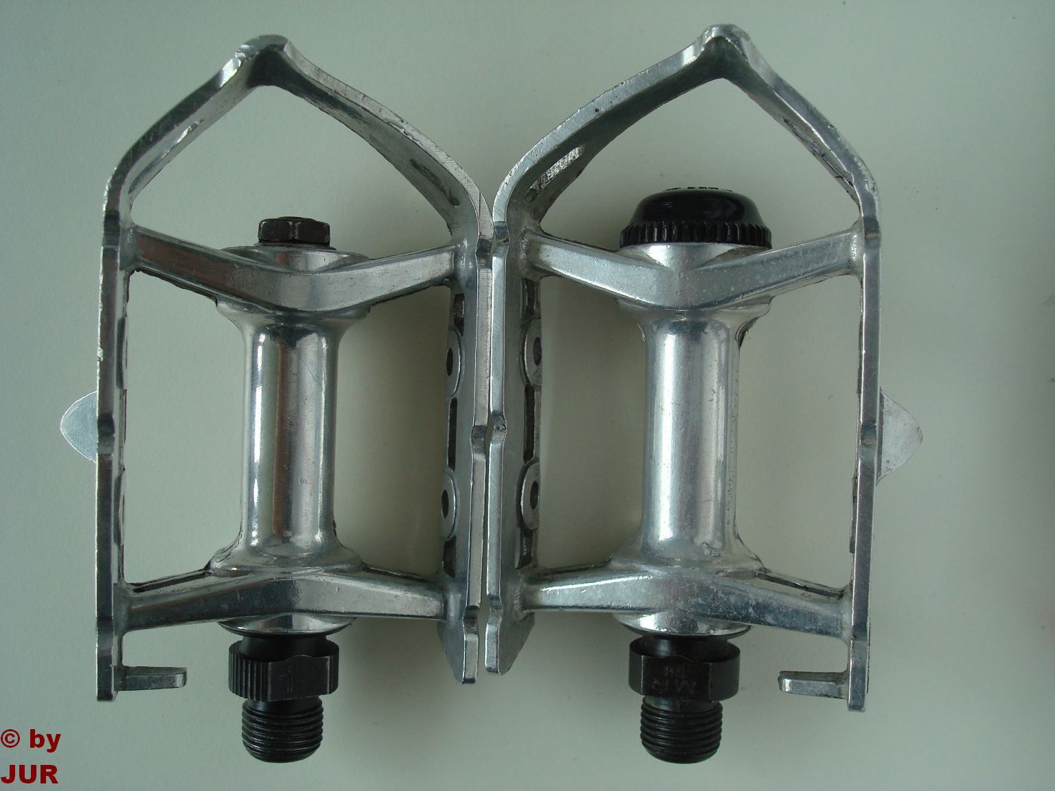

Ich habe da so Pedale und weiß nicht mehr woher.
Sie laufen etwas rau, schauen aus wie Sxx.
Ein Deckelchen verloren, aus Plaste nur.
brünierte Achsen fein, geht auch ein Inbus hinten rein.
Haken vom Franzosen für die nächste Tour.
Zerlegt mit fünfzehnzwölf. Oh nein.
Dem Könchen eine Scharte schlug. Was tun?
Flugs gespannt den Bohrer mit dem Überzieher rein das Achsenteil
Um den Stock das Schmiergelpapierchen
Auch den Rest und noch was Politur,
fertig ist das Pedalier.

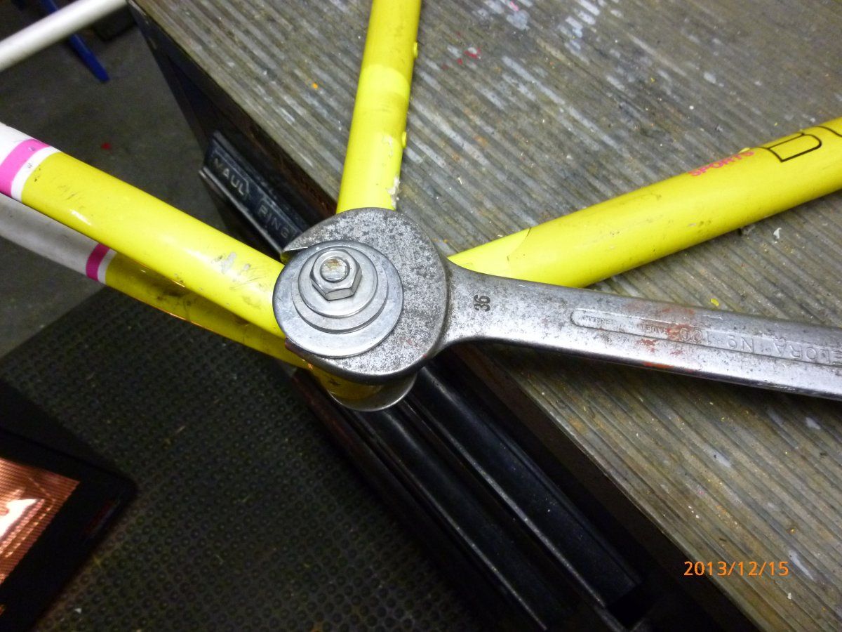

Dringend notwendiges Werkzeug: Zwei 32er Maulschlüssel, davon mindestens einer möglichst flach.
1. Schritt. Um ein möglichst einfaches demontieren zu gewährleisten, Vorderrad,Vorderbremse und Vorbau (bei Aero-Bremsen evtl. auch Hinterbremse um mehr Zug zu haben) abbauen:
2. Die beiden 32er Schlüssel nehmen und einen auf die obere Lagerschale (hierfür braucht man einen möglichst flachen Schlüssel, sonst reicht der teilweise bis über die Kontermutter) den zweiten auf die Kontermutter. Dann den unteren Gegenhalten und den oberen kräftig nach rechts drehen (manche legen da ein Tuch oder ähnliches unter um die Teile optisch zu schonen, aber bei gut passendem Werkzeug sollte das nicht nötig sein:
3. Nachdem die Kontermutter entfernt ist, die Nasenscheibe oder Distanzring entfernen (beim 6400 ist der in die obere Lagerschale eingelassen, hier der etwas dunklere Ring) und die obere Lagerschale abdrehen, dazu hält man am besten den Schlüssel fest und dreht die Gabel (aber gut festhalten, sonst fällt sie auf den Boden, sobald die Lagerschale ab ist):

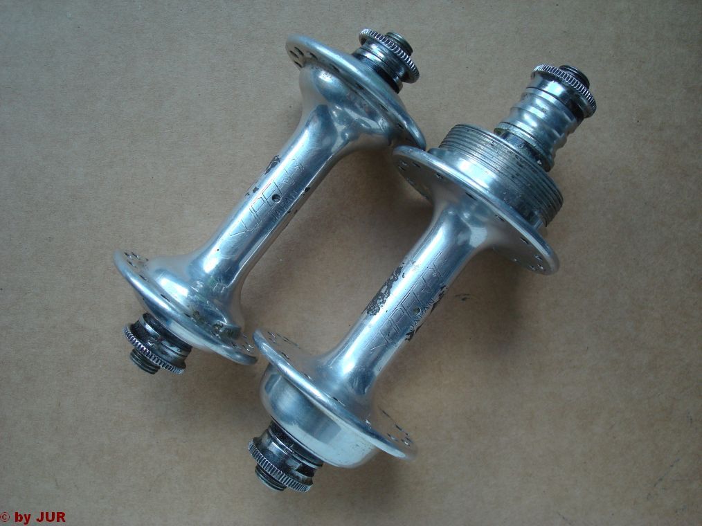

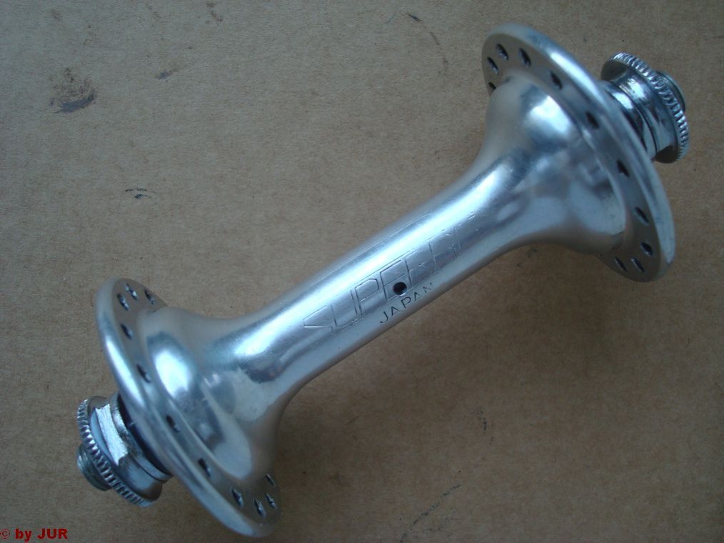

Der Thread ist hoffentlich nicht eingeschlafen... ich würde mir so eine Anleitung mal für die Wartung einer (VR oder HR) Nabe wünschen
Bin ich gerade drüber gestolpert: Die Gabel hat ein normales Rechtsgewinde, also entgegen dem Uhrzeigersinn! lockern. ... Kommt im Text und auf den Bildern nicht so rüber. Sonst eine schöne Anleitung!

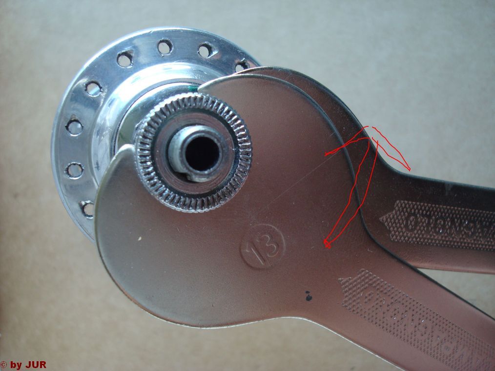

Verschraubung lösen, hier mit zwei 13mm Konusschlüsseln.

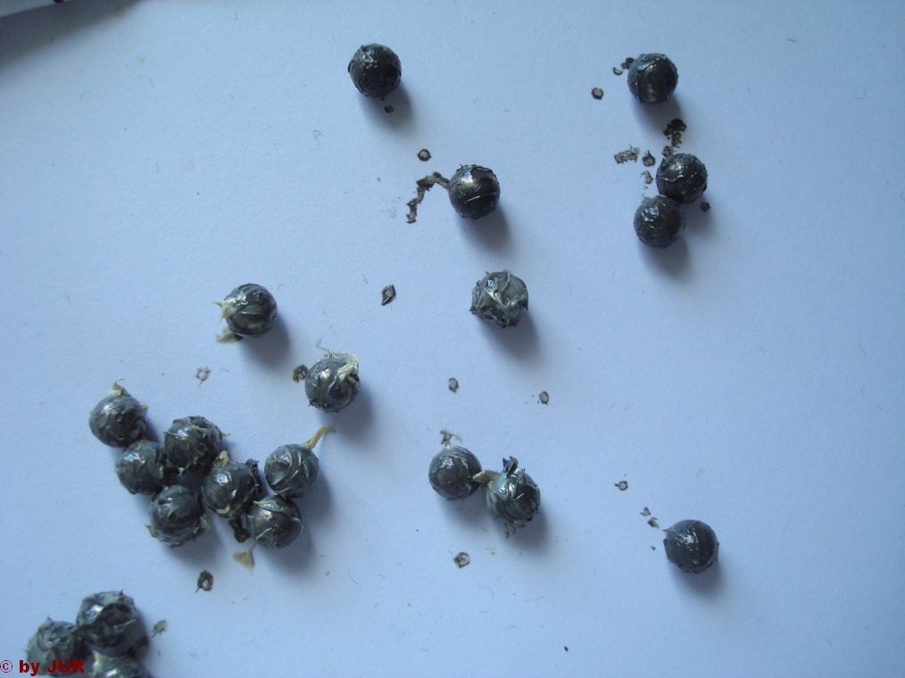

schwarze Kugeln ersetzen (aha 22x3/16").
Die Staubdeckel entferne ich vorsichtig mit einem Zangengriff.
Die innere Mulde des Staubdeckels läßt sich so besser säubern.
Leider neigen die Staubdeckel dazu sich zu verbiegen oder zu brechen, falls aus Plaste.
Wer sich also unsicher ist, sollte die Reinigung mit Pfeiffenreinigern oder Ohrstäbchen von außen vornehmen.
Eine Kontrolle von Konen und Laufbahnen sollte ebenfalls erfolgen. Riefen, Rillen und Pitting erforden evtl. Ersatz.
Hier sieht alles gut aus.

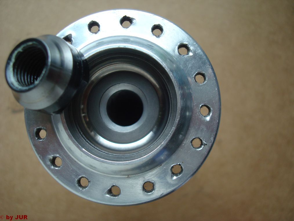

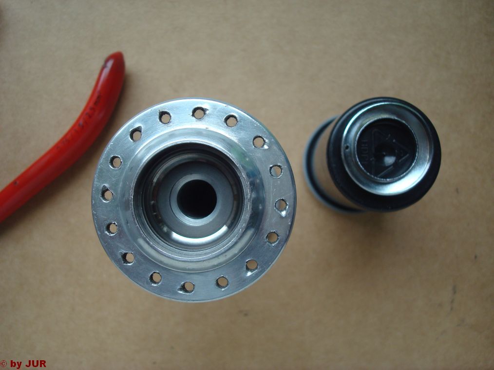

Also,
Fett nochmal rauswischen (braucht jemand dafür ein Bild?) damit keine Späne vom Entgraten drin kleben bleiben.
Dann mit einem Handsenker
die kleinen scharfkantigen Materialüberstände an den Speichenlöchern wegschaben.
In Ermangelung eines Entgraters kann man auch einen größeren Bohrer verwenden.
Perfektionisten unter den Improvisateuren scheifen den Schneidenwinkel des Bohrers dafür auf 90° (Winkel, nicht Temperatur...), ist aber eigentlich nicht nötig.
Danach entweder durch fühlen oder mit Wattebäuschchen testen (drüber reiben), ob noch nachgearbeitet werden muss.
Wenn keinerlei Grate mehr zu fühlen sind bzw. keine Watte hängen bleibt, die Nabenkörper wieder zu @JUR bringen, damit er sein hervoragendes Tutorial weiterführen kann.

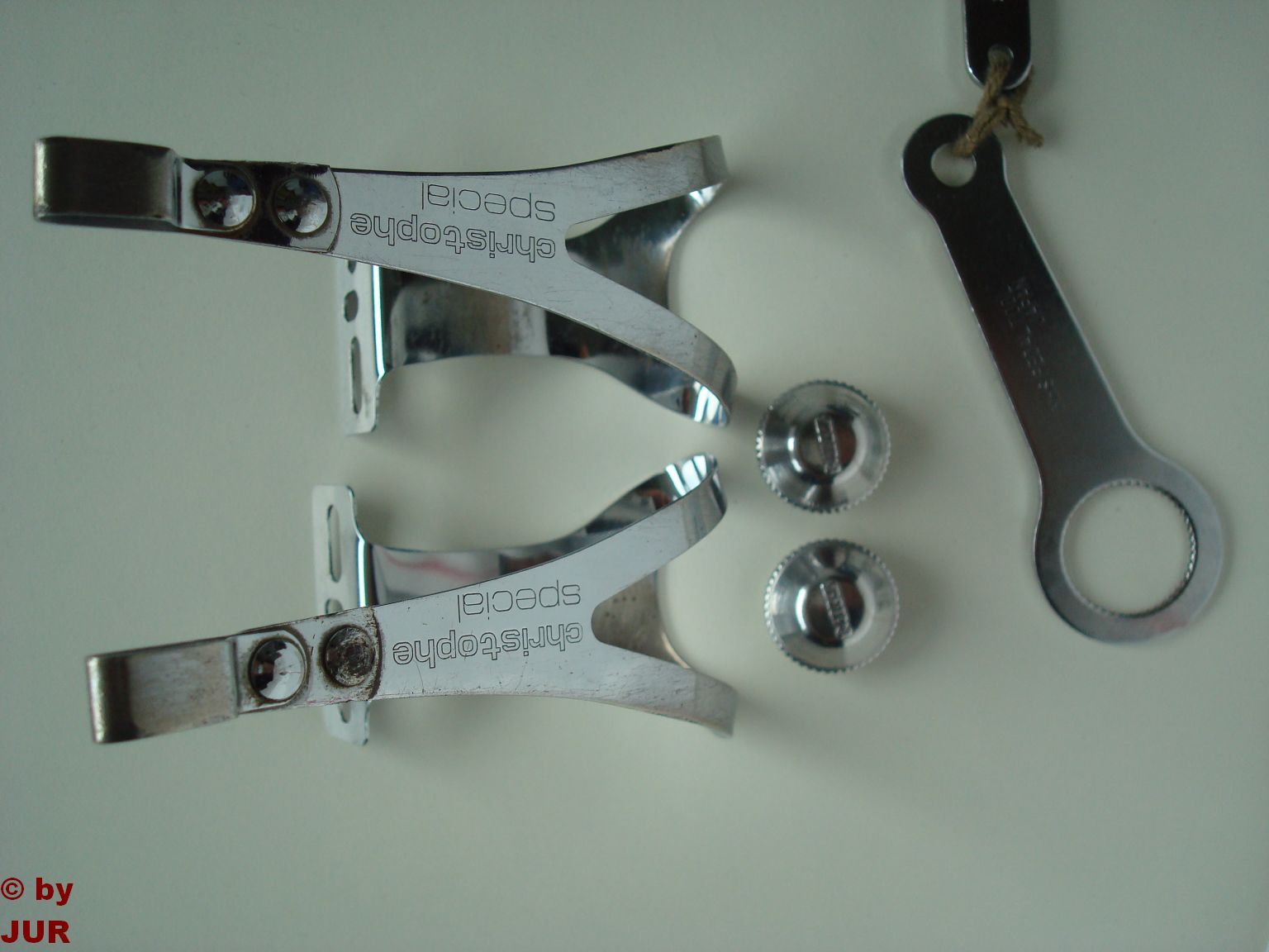

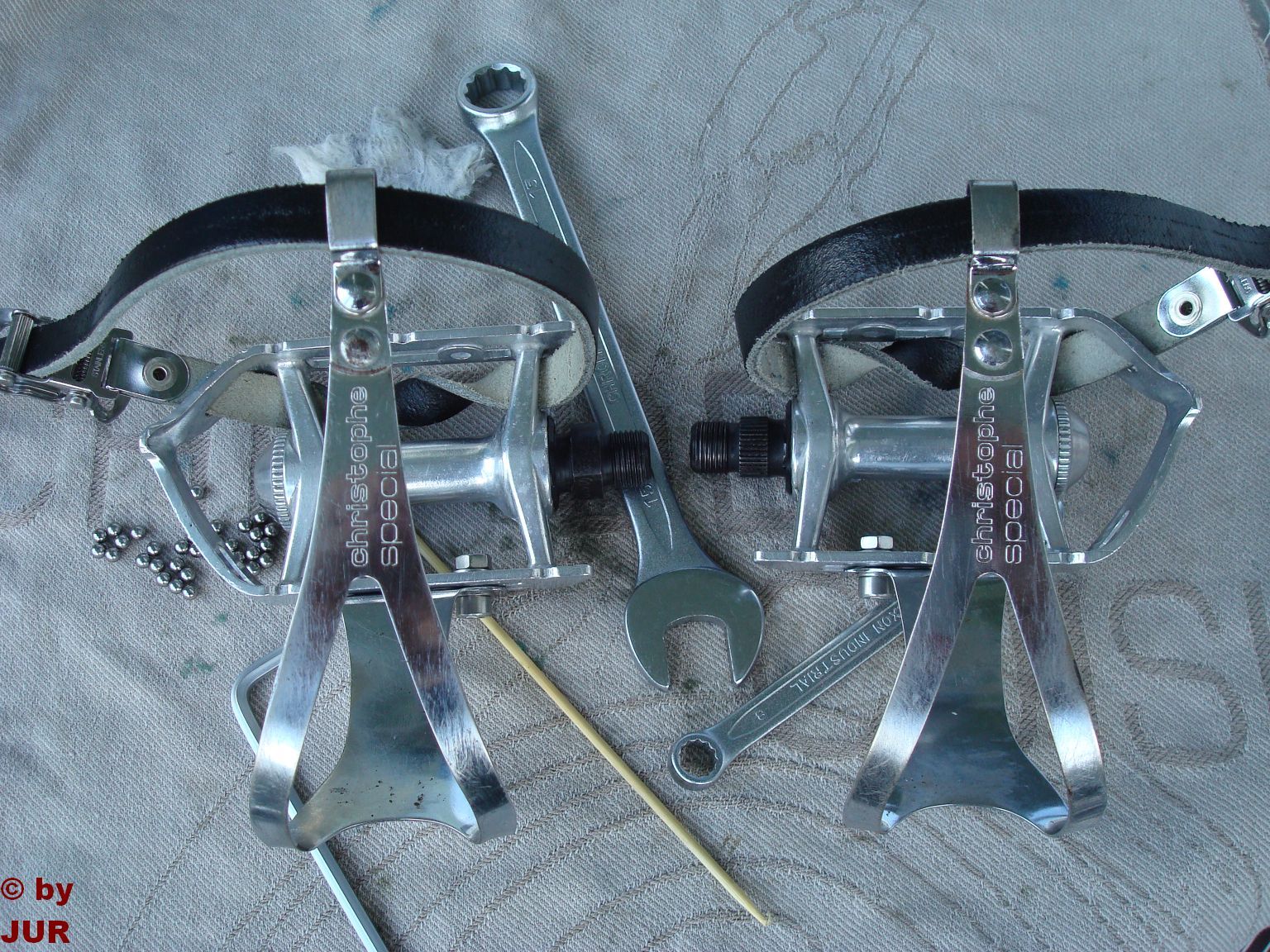

"Frisch gemacht"

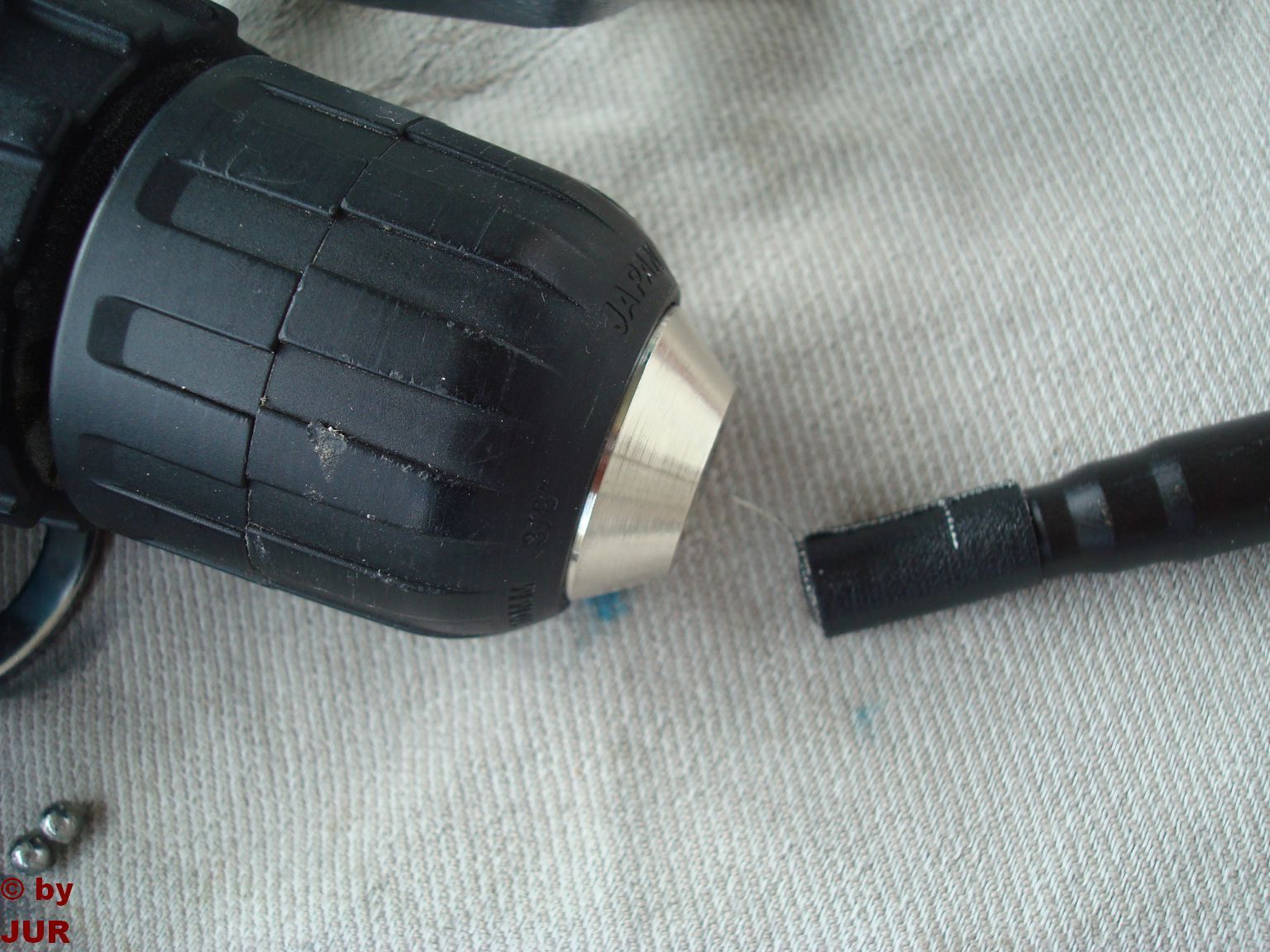

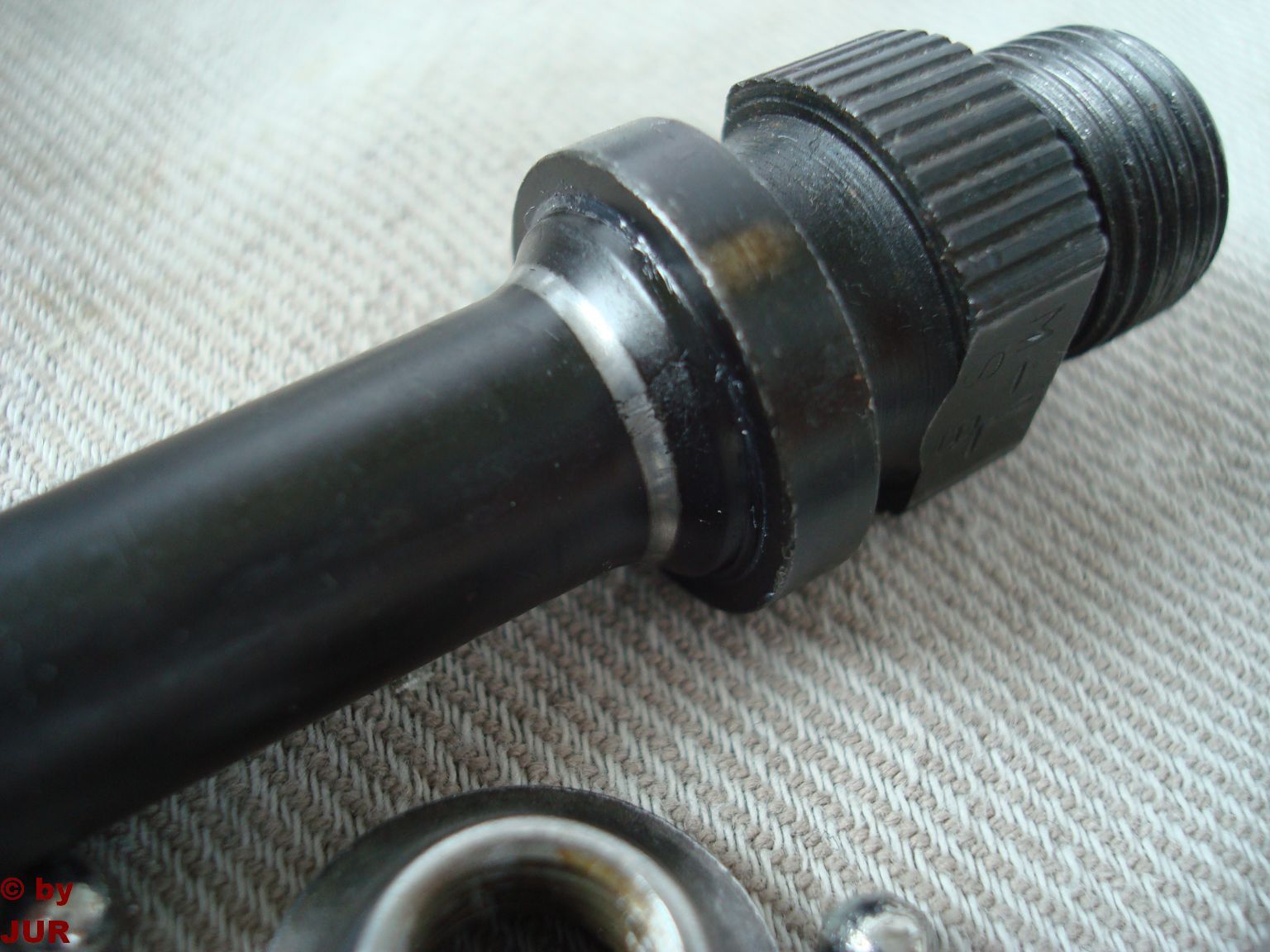

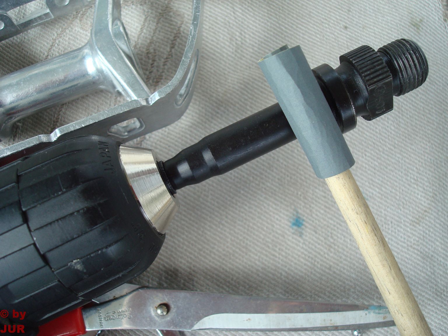

Hattest du Kugeln anderer Größe für den Zusammenbau verwendet?
