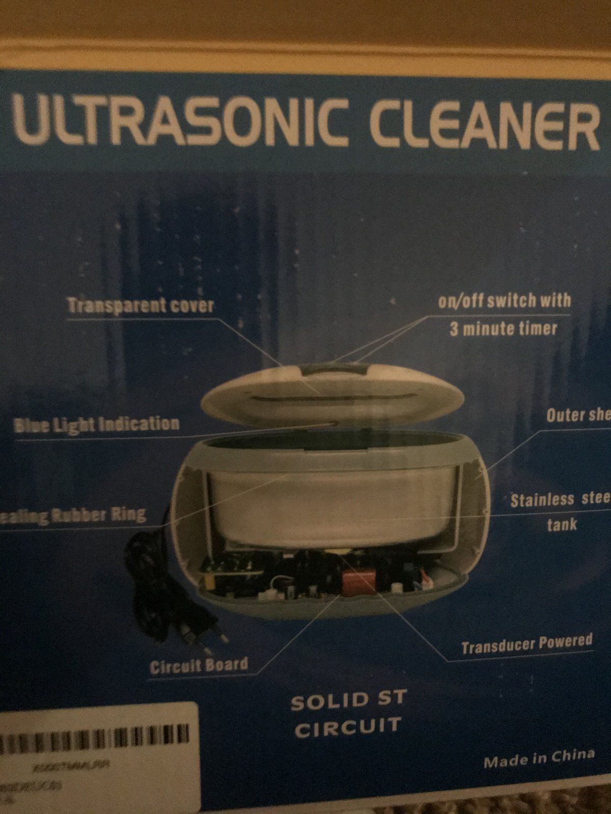

Das war doch auch ein High-End Link. Das Thema ist faszinierend. Insbesondere das Thema Reinheit der Ketten vor dem Wachsen. Ich kann da aber leider nichts zu verraten.
